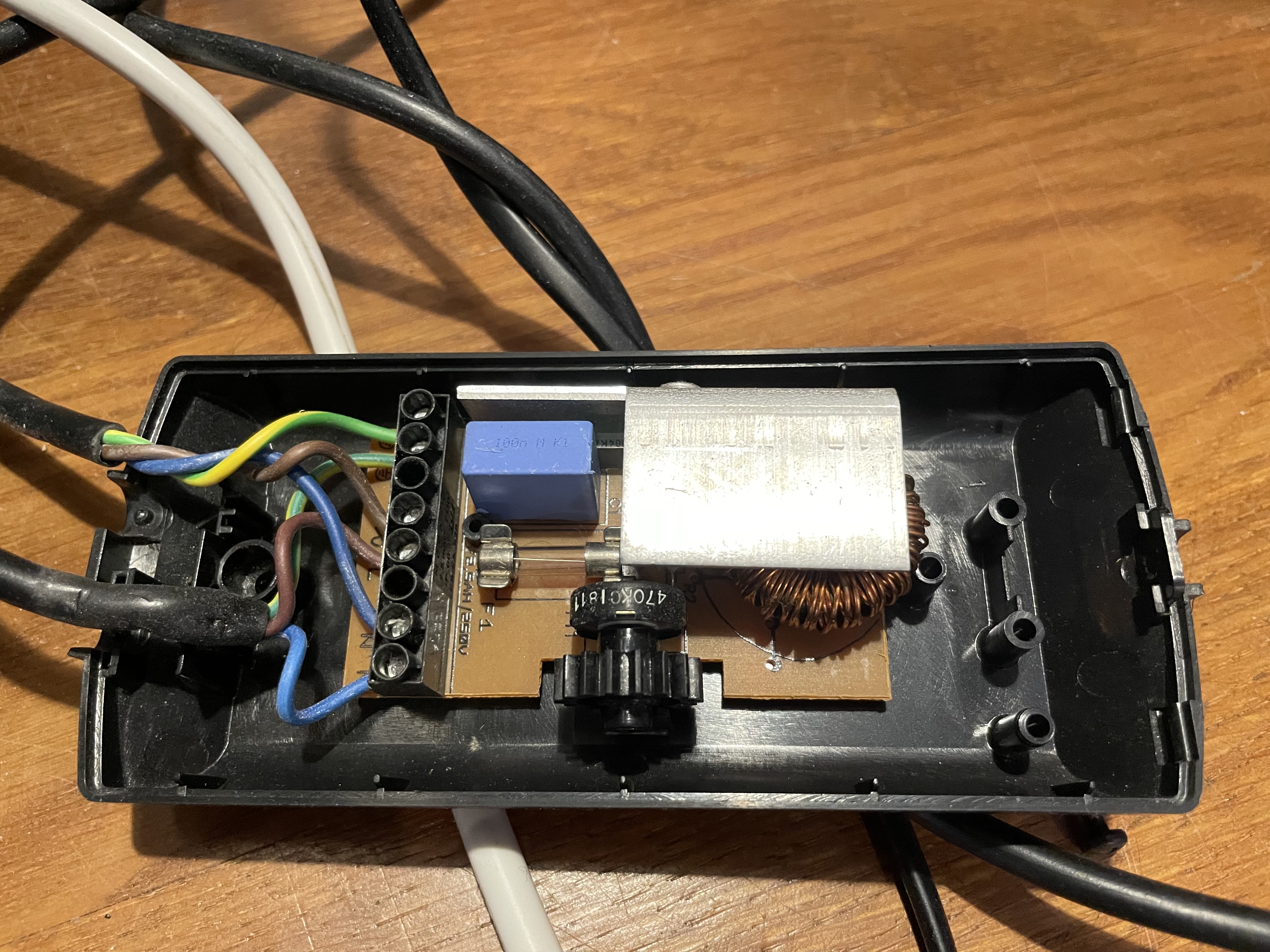

    Hello à tous,
    Je vous fais un petit retour pour vous montrer où j'en suis depuis novembre 2025. À présent j'allume ma lampe "progressivement" mais je n'ai pas remarqué d'augmentation de la durée de vie de mes ampoules malgré tout. La durée de vie de mes ampoules est toujours d'environ un mois par unité (voire une ou deux semaines de plus max).
    J'ai démonté le variateur pour voir s'il y avait peut-être un problème à cet endroit-là mais je n'ai rien trouvé d'apparent. Il y avait juste un peu de poussière. Voici une photo du variateur une fois démonté au cas où je n'aurai pas remarqué quelque chose (j'ai retiré la poussière avant de faire la photo) :
    Nom : IMG_4597.jpeg
Affichages : 117
Taille : 2,81 Mo
    En dernier espoir, je vais voir si je peux me procurer un multimètre pour mesurer la tension AC… mais si je me rends compte que c'est un problème de tension je ne vois pas quelle solution j'aurai ensuite pour résoudre le problème...

    Par acquis de conscience, j'ai également acheté un verre de protection pour ampoule R7s sur Amazon https://www.amazon.fr/dp/B07HGFBNJJ?...sin_title&th=1
    Je vais voir si ça a un effet bénéfique ou pas par rapport au verre de protection original qui est cassé.
    Re : Ampoules halogènes qui grillent au bout d’un mois : d’où peut venir le problème ?
    Citation Envoyé par FuzzyWish Voir le message
    ... Je vous fais un petit retour pour vous montrer où j'en suis depuis novembre 2025. À présent j'allume ma lampe "progressivement" mais je n'ai pas remarqué d'augmentation de la durée de vie de mes ampoules malgré tout. La durée de vie de mes ampoules est toujours d'environ un mois par unité (voire une ou deux semaines de plus max) ...
    Aïe.
    En #4 tu nous montres une vue de la lampe montée. Je n’arrive pas à distinguer la protection ”mécanique”. Il me semble qu’il y a une espèce "d’abri” de l’ampoule. Cela confine le tube dont la température s’élève trop par manque de ventilation.
    Je suggère de supprimer purement et simplement cette pièce.
    Autre possibilité sur le variateur: limiter la course. Commencer par un repère voisin de 90% de la course (en s’assurant bien de ce que la luminosité variait bien) et poursuivre l’essai. Comme ça chauffera moins, ça devrait durer plus longtemps.
    Si cet essai est concluant, il devrait être possible de modifier le variateur en ajoutant une résistance à déterminer en établissant le schéma réel et en relevant les valeurs. Le choix sera fait expérimentalement.
    Autre possibilité à prendre en considération. Je ne connais pas les ampoules 135W. Je connais 100 ou 150W. Je suggère de viser 100W. Ça suffit largement et ça chauffe déjà pas mal.

    Re : Ampoules halogènes qui grillent au bout d’un mois: d’où peut venir le problème?
    Certes la qualité des ampoules joue un rôle.
    Un ampoule avec gradateur devrait fonctionner aussi longtemps que sans gradateur.
    Avec gradateur, il vaut mieux démarrer au minimum ou à demi régime car le filament est froid
    --> courant plus élevé au démarrage ce qui ne fait pas de bien à l'ampoule.
    Mais vous oubliez tous un point important :
    Il s'agit d'une lampe mobile et il ne faut pas lui donner de chocs.
    Le filament est déjà bien rouge, proche de la fusion ! --> des chocs peuvent déformer le filament au point de le rompre.
    Dans mon message #42 je devais vous parler de 2 points importants. J'en ai oublié 50%.
    Les chocs : oui mais encore plus important : la tension du réseau EDF.
    La tension nominale du réseau public est de 230 V mais la tolérance est de 10%.
    Donc la tension de fourniture peut varier et atteindre 250V si proche du transformateur.
    Il est évident qu'une lampe alimentée en 250V durera moins longtemps qu'une lampe alimenté en 210 V
    CQFD.
    Est-ce que la lampe est utilisée à pleine puissance ou à puissance réduite ?
    Le principe même de ces lampes (c'est pour ça qu'elles sont dites "halogène") c'est la vaporisation et la recomposition continue du filament, qui ne peut se faire qu'a très haute température, et donc à pleine puissance.
    Un fonctionnement à puissance réduite diminue considérablement leur espérance de vie, surtout si elle ne sont jamais utilisée à la même puissance...
    Pas toujours.
    Le principe de l'halogène consiste à récupérer l'évaporation du filament pour éviter sa détérioration.
    Sur les anciennes ampoules qui aveint de l'âge, un dépôt bleuté était visible sur le verre à l'intérieur.
    La condition est l'atteinte d'une température suffisante.
    Le gradateur peut ne pas permettre d'atteindre ce point.
    Perso, j'ai toujours utilisé des modèles 200w qui offrent un éclairage de qualité sans être éblouissant.
    Leur commande s'effectue par un interrupteur. Elles durent des années.
    Il reste possible que l'idée initiale des constructeur d'ampoule pour accélérer leur vieillissement, filament plus fin, soit réapparu.
