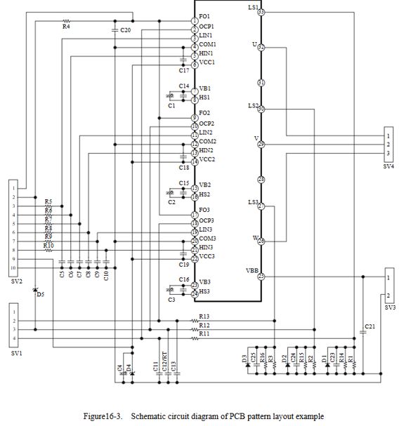

    Bonjour, en remplaçant l’IGBT SCM1242MF j’ai perdu 2 composants le CO et le RO qui sont branchés sur le PIN2 OCP1 et PIN10 OCP2 et PIN 18OCP3, je n’ai donc pas leurs valeurs ? fig 9-2.
    Sur la fig 16-3 il y un 6 composants qui sont branchés à l’identique sur les PIN 2 ;10 ; 18 : C11, C12/RT, C13 et R11, R12, R13. J’ai retrouvé leurs valeurs : les C ce sont des Céramic 0,01 microF 50V et pour les R Général 100ohms 1/8W. Peut-on supposé que CO et RO ont ces mêmes valeurs ?
    Merci pour vos retours. Cordialement

    J'ai téléchargé la datasheet Sanken ici :
    https://www.alldatasheet.com/view.js...SAAEgKiAvD_BwE
    dans le bas de la page 29, ils donnent une valeur max de 0,22µs pour R0*C0
    et renvoient au paragraphe 2 pour les valeurs: 100 Ohm max pour R0, 1000 à 2200pF pour C0

    Bonjour, Merci annjy pour ces infos. Je vais essayer grace à tes renseignements de sauver la carte de mon LL. Pas évidant de remplacer des composants sur cette carte avec ce gel coulé sur le recto et verso de la platine? J'ai fait du dégât en chauffant et en grattant cette épaisse couche, des composants se sont désoudés et cassés, je croise les doigts pour retrouver leurs valeurs et leurs positions. J'aurai très certainement encore besoin de tes connaissances. Pour les Résistances SMD je peux les identifier mais pour ces petits Condo comment trouver leurs valeurs, rien indiqué dessus ?? Et une diode a replacer dans le bon sens ! En attendant encore merci, je vais poursuivre ce dépannage. Cordialement.

    Bsr,
    sur les condos CMS, rien n'est marqué. Il est impossible de connaître leur valeur sans les mesurer. (encore faut-il un multimètre avec la fonction capacimètre....)
    J'aurais mis 100 Ohms pour R0 et 1500pF pour C0.
    Le sens de la diode est peut-être marqué sur le circuit ?
    L'idéal pour t'aider serait une photo de la carte, mais aussi la référence complète du LL. Les pros du forum pourraient avoir des infos....
