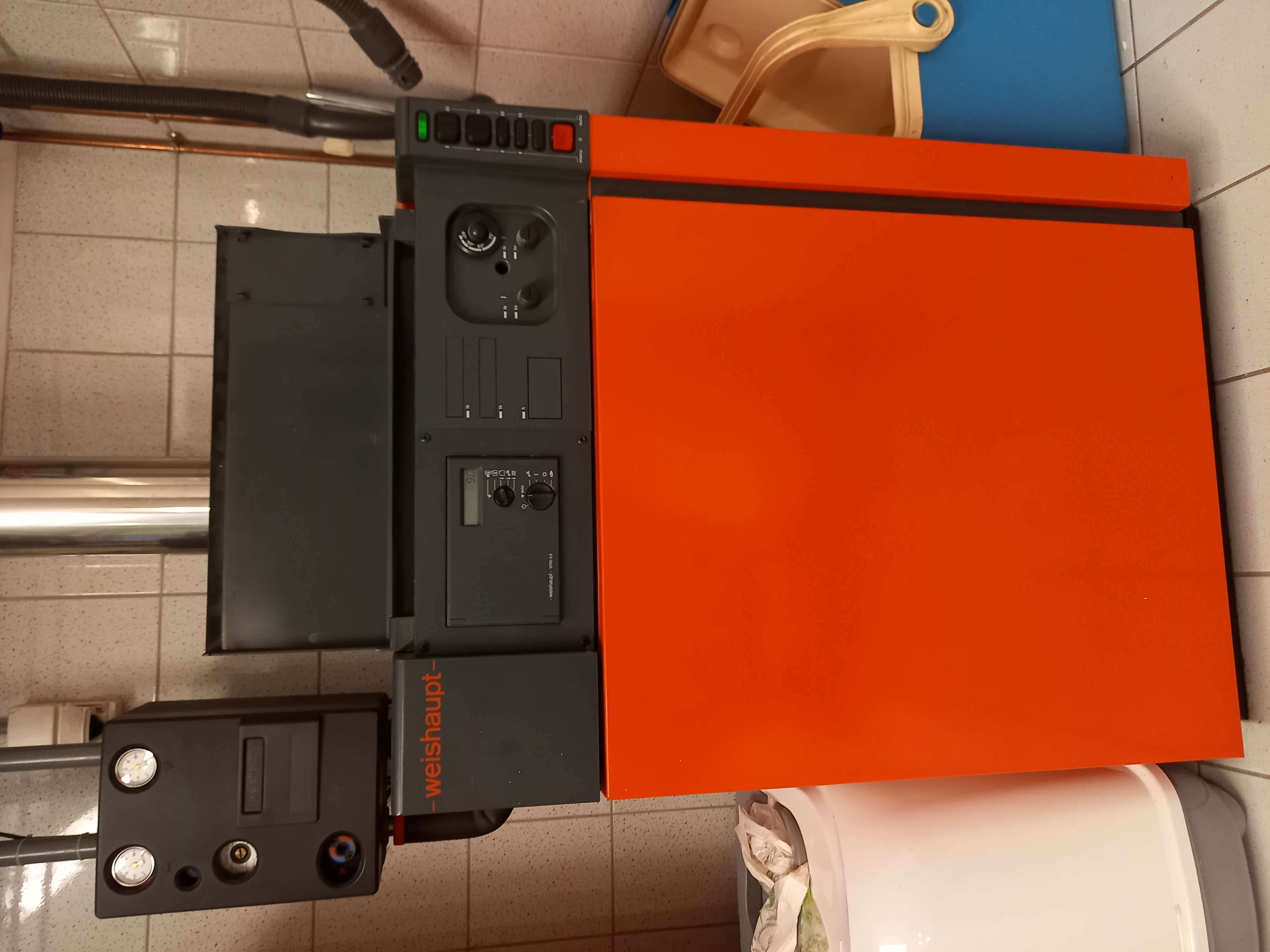

    Le régulateur de ma chaudière ne fonctionne plus correctement :
    *Plus de différence entre heure "de nuit" et de jour. tout est à la température maxi.
    *La température de l'eau de circulation me semble élevée.
    *Une seule programmation est possible. Par exemple, pas moyen d'accéder au programme standard.
    Chaudière :
    +N°9022627
    +Année de fabrication 2002
    +Type WTG22
    + Type B11 BS
    Programmation :
    +Type WR11-A
    +N° 450 110 2206/0
    +Herstellnr. 952 3754
    +Prorammateur (régulateur) Weishaupt WRD 0.2
    Ma question est par exemple : dois je changer le régulateur et si oui par quel modèle car le modèle d'origine n'existe plus.

    Le régulateur WRD 0.2 est toujours disponible chez Weishaupt.
    Mais si tu as un module d'ambiance il faudrait peut-être voir si ce n'est pas lui qui pose problème.

    Bsr,
    Ne peut-on pas mettre cette chaudière en fonctionnement manuel ?
    une photo du tableau de commande serait un plus....

    Pour l'instant, mon mode manuel se résume à mettre la chaudière à l'arrêt le soir et de la redémarrer le matin.
    J'ai trouvé pour l'instant une référence de substitution chez Heizbude RVA53/WRD0.2 WTU (847,87 euros + frais de port)

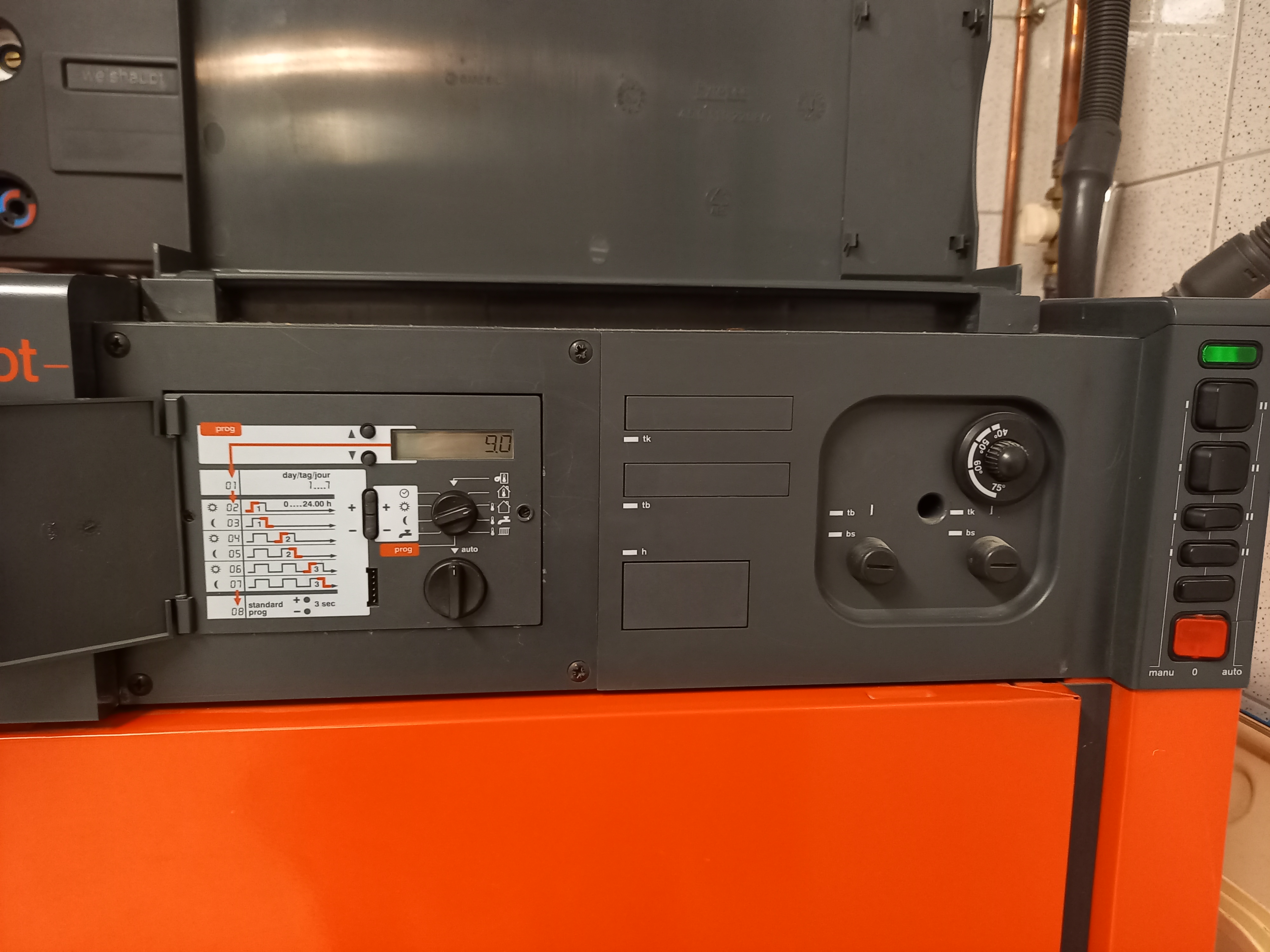

    Weishaupt : Remplacement régulateur WTG 0.2 sur chaudière gaz WTG 22
    Ci joint la deuxième photo

    Il faut d'abord être certain que c'est cet ensemble qui est en panne...
    Et on doit pouvoir passer la chaudière en manuel. Les inter à droite ?(je n'ai pas la notice)

    bonjour oui ca serait embêtant que la panne soit juste un problème de faux contacts ou pire de la carte mère.
    il n'y a pas de module d'ambiance, y a t'il une sonde extérieure ?

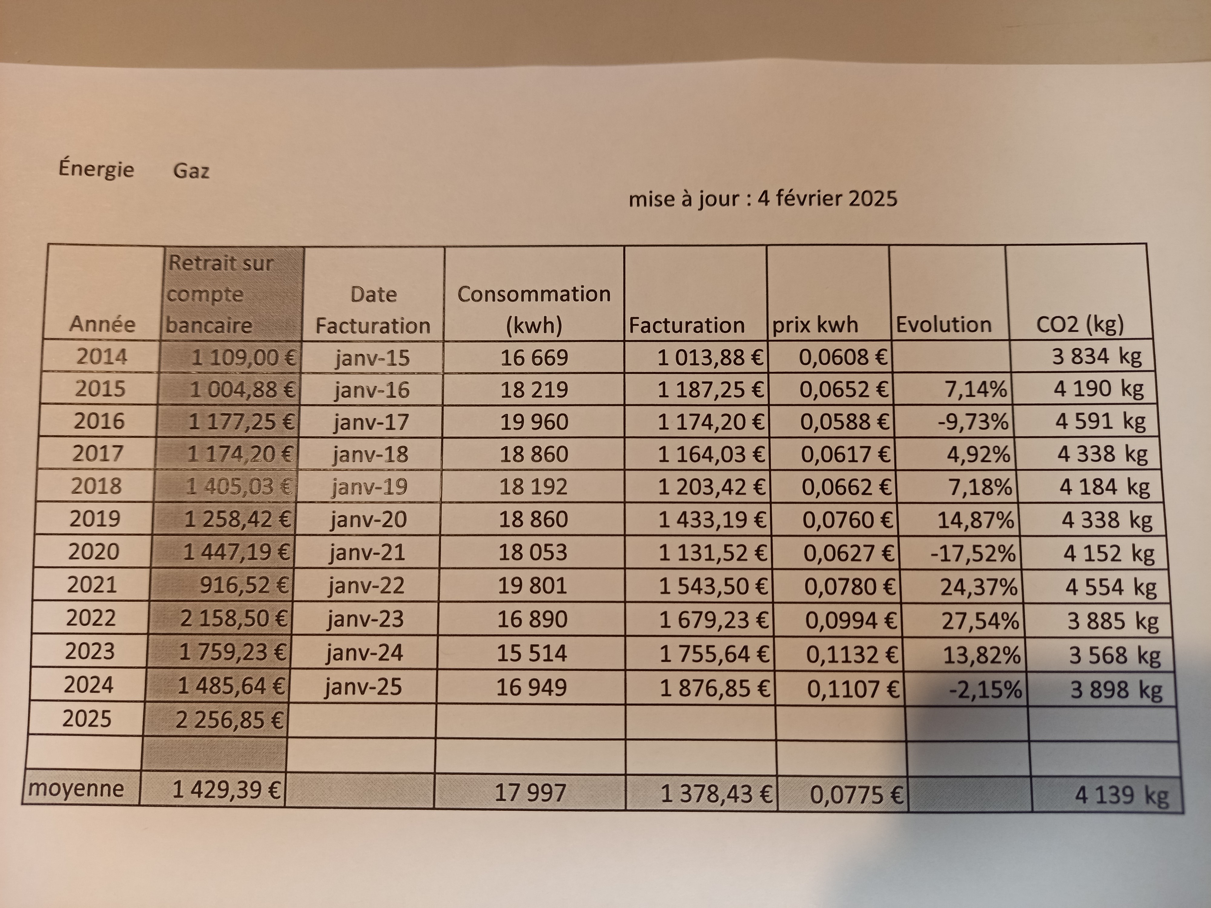

    Nom : 20251218_165005[1].jpg
Affichages : 244
Taille : 1,72 Mo
    Chauffage + eau chaude sanitaire + cuisine

    bonjour vous avez une consommation non négligeable je ne connais pas votre surface ni votre isolation.
    néanmoins je vous informe de ceci :
    la régulation de température du départ chauffage par une vanne 3 voies est un confort thermique mais en l'absence du retour de la température dans l'habitation on a du mal à gerer l'ensoleillement et le dégagement de chaleur.
    on ne se rend pas compte d'une éventuelle surchauffe celle ci peut être passagère mais sur une année elle peut representer quelques %.
    si c'etait pour moi en cas de panne de la régulation je ferai une gestion manuelle du départ chauffage c'est à dire positionner sur temps doux hiver rude la vanne 3 voies.
    et je gererai le circulateur en ON/OFF par l'intermédiaire d'un thermostat sans fil car il n'y a pas de gaine qui a été tiré, l'idéal c'est d'avoir le tirage d'un bus pour gerer en filaire.
    le thermostat devra être dans la pièce à vivre principale (le salon).
    on peut donc utiliser un thermostat sans fil ON/OFF et aussi installer un thermostat chrono proportionnel qui va apporter un meilleur confort thermique.
    si je dis cela c'est qu'il ne faudrait pas que ce soit aussi la carte mère qui est défectueuse car cela ferait une somme conséquente et vous devriez vous poser la question d'installer une chaudière à condensation chez vous l'économie pourrait être importante (je me base sur l'absence de retour de température).
    la chaudière à 23 ans on est d'accord qu'elle est toujours chaude 24h/24h ?

    Surface habitable 105m2 sur sous sol où une partie des tuyaux de chauffage ne sont pas isolés
    Maison de 1980
    Assez bonne isolation (j'en ai rajoutée)
    température "de jour" = pas moins de 22/23 degrés
    Chaudière toujours chaude 24h/24h
    jusqu'à présent, la régulation fonctionnait plutôt bien.
    Je vais regarder vos suggestions de très prêt.(thermostat pour commande circulateur/ réglage manuel de la vanne 3 voies)

    rebonjour 22/23 peut expliquer cette surconsommation en partie par contre 105m² ca refait pencher la balance sur une consommation très excessive...
    je suspecte que la régulation avant ne baisser pas assez le chauffage la nuit ou le jour si vous partez au travail, vous avez des radiateurs ?
    vous baissiez la température la nuit et lors d'absence en journée ?
