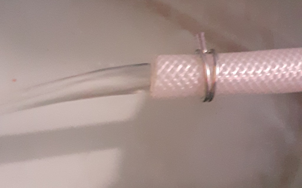

    Après les premiers contrôles d'usages des filtres, en tirant le lv, j'ai vu que le tuyau d'arrivée était fortement coudé, origine très probable de la panne. Après avoir redressé le tuyau, l'appareil a bien voulu se lancer puis a terminé en erreur F70 (Aquasecurite). Le fond de l'appareil était en effet plein d'eau. Après observation et analyse, le problème venait toujours du tuyau d'arrivée. En le redressant, j'ai du percer le flexible, qui fuyait à l'intérieur de la gaine pour ensuite se vider au fond du lave-vaisselle ! Je démonte les parois, couche l'appareil, démonte le fond, extrait le tuyau. A 170€ le tuyau complet (la protection anti-débordement) chez Miele, j'ai opté pour raccourcir le flexible Je rebranche le tout, lance un programme, tout fonctionne bien ! Heureux de cette réparation à 0€

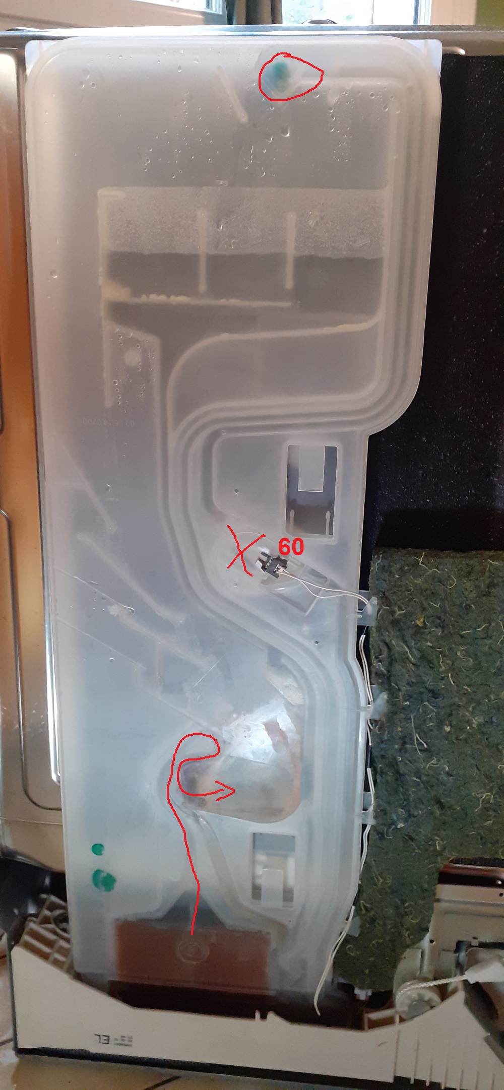

    Par contre, j'ai du mal à comprendre la circulation de l'eau dans le labyrinthe. Par où est-elle sensée passer/ne pas passer ?
    Ca passe par le filtre (?) marron en bas, s'écoule par l'ouverture qui donne à l'intérieur du lave-vaisselle, ça passe aussi par la petite bille verte tout en haut.
    Par contre, je n'ai pas l'impression que ça circule au niveau du débimètre (pièce 60 sur la vue éclatée). Cette pièce fonctionnait (cliquetis) lorsque le programme avait bien tourné après la première réparation, mais je ne sais plus à quel moment du programme.

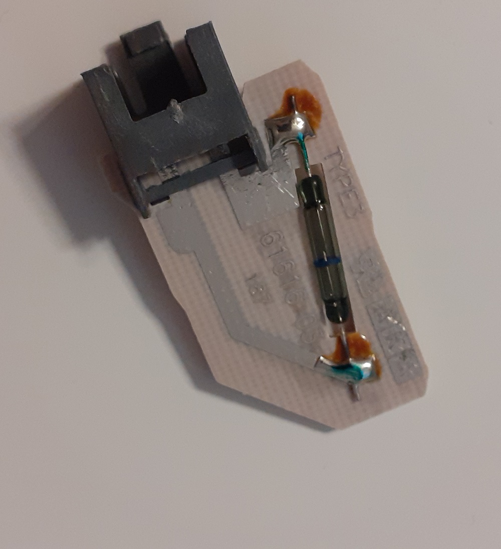

    Concernant le débitmètre, c'est bien cette petite pièce ? Comment la tester ? L'eau doit toujours circuler à son niveau, ou à certains moments du programme ?

    le débit mètre est constitué d'une roue à aubes comportant un aimant et d'une ampoule contenant un interrupteur à lame souple (ILS), quand l'eau entraine la turbine (roue à aubes) l'aimant tourne avec elle et fait coller les contactes de l'ILS à chaque tour, la carte connait la quantité d'eau admise à chaque tour de la roue et calcule donc la quantité d'eau totale admise dans l'appareil, l'eau doit donc forcémént passer par le débitmètre à chaque fois que l'appareil remplit,
    si la roue à aubes ne tourne pas lors du remplissage c'est probablement que le gicleur est bouché (déjà dit), dans ce cas commencer par détartrer le remplisseur (déjà dit aussi)
    si l'eau fait bien tourner la roue et que l'appareil se met en défaut de remplissage on peut déduire que le débit mètre ne fonctionne pas

    Merci pour ces précisions. En retirant la platine du débitmètre, je peux voir la roue à aubes, et elle tourne bien.
    J'ai testé lé débitmètre à l'ohmmètre, que ce soit dans son emplacement lorsque l'eau passe ou bien tout seul avec un aimant, pas de réaction. J'en déduis donc que le problème vient certainement de là. Bon, c'est une pièce à 41€ chez Miele, ça va encore

    si vous voulez faire une économie vous pouvez remplacer l'ILS tout seul au lieu de la platine complète, choisisez un modèle plastique (plus solide) car les modèles verre sont très fragiles et on peut facilement les casser en les soudant

    Pièce reçue, mise en place, et le lave-vaisselle refonctionne ! C'était donc bien le débitmètre.
    Pas osé remplacer juste l'ILS, la soudure n'est pas mon fort... J'aurais cramé la carte ou le composant, ou fait des pâtés
    Donc ce composant a rendu l'âme entre le test du LV sans ses éléments extérieurs et le remontage...
    Note : le débitmètre fait bien son cliquetis lorsque la roue tourne, ce que l'ancien ne faisait plus. Donc même sans ohmmètre, ce simple constat peut guider vers l'origine de la panne.
