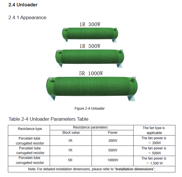

    Au risque de compliquer le diagnostic et d'emmeler tout le monde ... maintenant je commence à avoir un petit doute sur les caractéristiques de mon contrôleur, spécifiquement ses capactités à travailler avec une éolienne 24v et une batterie 12v.
    Dans le kit que j'ai acheté, c'est spécifiquement indiqué que c'est sensé fonctionner :
    Nom : ecoworthy_400W_wind_turbine_generator_04_1000x.png
Affichages : 172
Taille : 319,6 Ko
    Mon installation est exactement celle d'en haut (sauf que j'ai qu'une seule batterie de 12v connectée, mais je vois pas pourquoi ça changerait quoi que ce soit).
    MAIS ... je trouve sur d'autres sites des caractéristiques de contrôleurs presque identiques qui semblent lier la tension de l'éolienne (mode 12 ou 24v) à la tension de la batterie (mode 12 ou 24v)
    Et même dans le pdf de ce chargeur spécifique, le tableau page 11 (qui semble être un copié-collé qui a raté parce qu'il manque la colonne 24 et que la colonne 12 y est deux fois mais passons ...) semble lier mode tension batterie = mode tension éolienne.
    Si c'est le cas .....

    Pour répondre à une autre question qu'on ma posé par MP : comme dis précédemment, le "unloader" n'a aucune inscription ou notation dessus DU TOUT, mais dans le manuel du contrôleur, il y a ça :
    Nom : unloader_details.png
Affichages : 142
Taille : 129,4 Ko
    Vu que le "kit" éolienne est noté comme étant "400 Watts", je pense que c'est le modèle du milieu - 1R 500W - que j'ai. Donc 500 Watts.

    le "unloader" est une simple résistance et n'a pas de sens, son intérêt est seulement de charger le générateur afin qu'il ne prenne pas trop de vitesse, en consommant le courant produit
