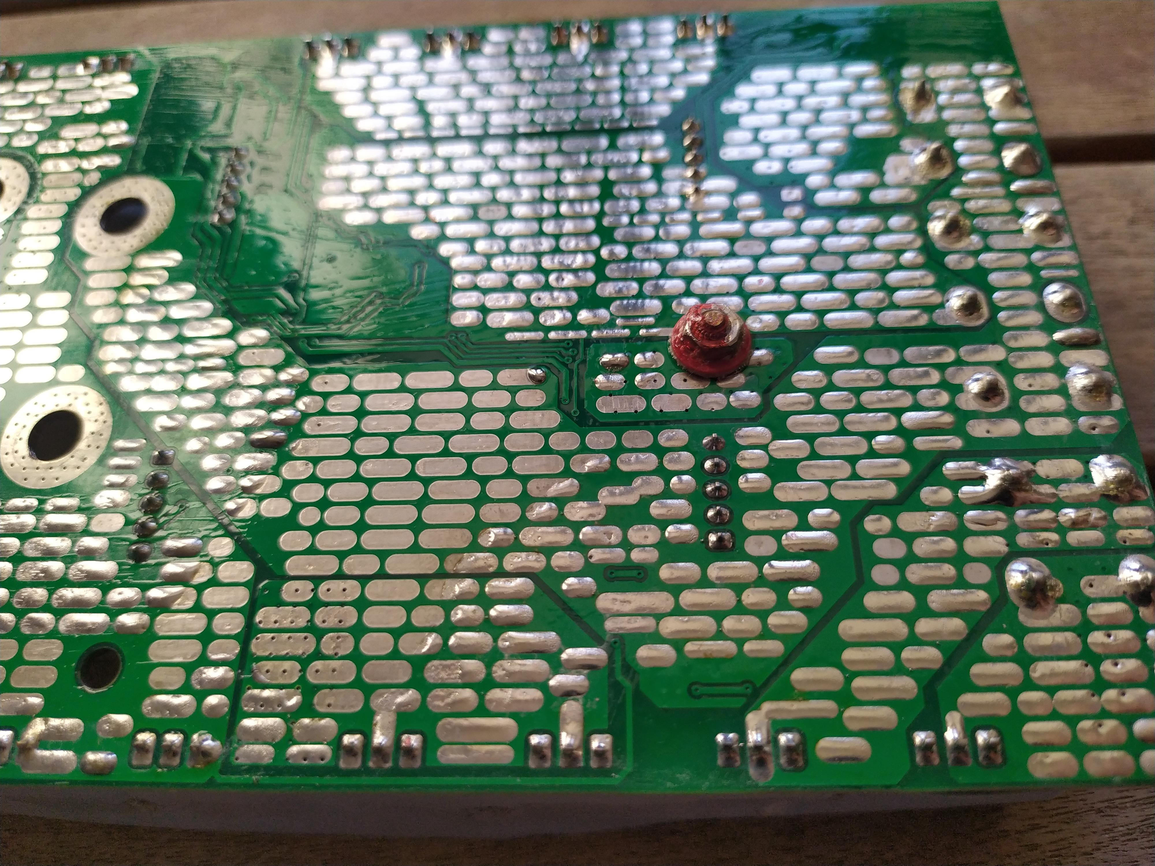

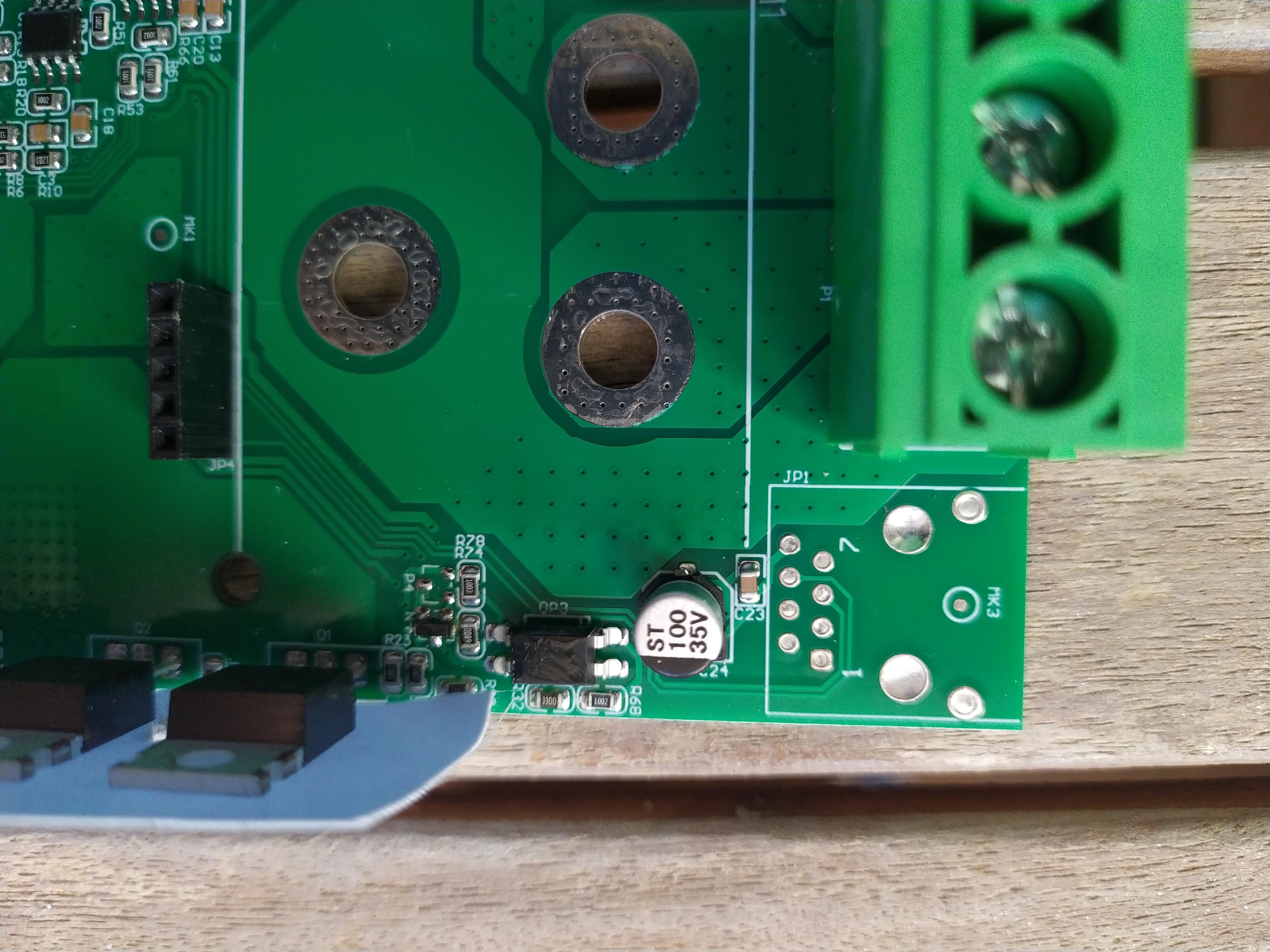

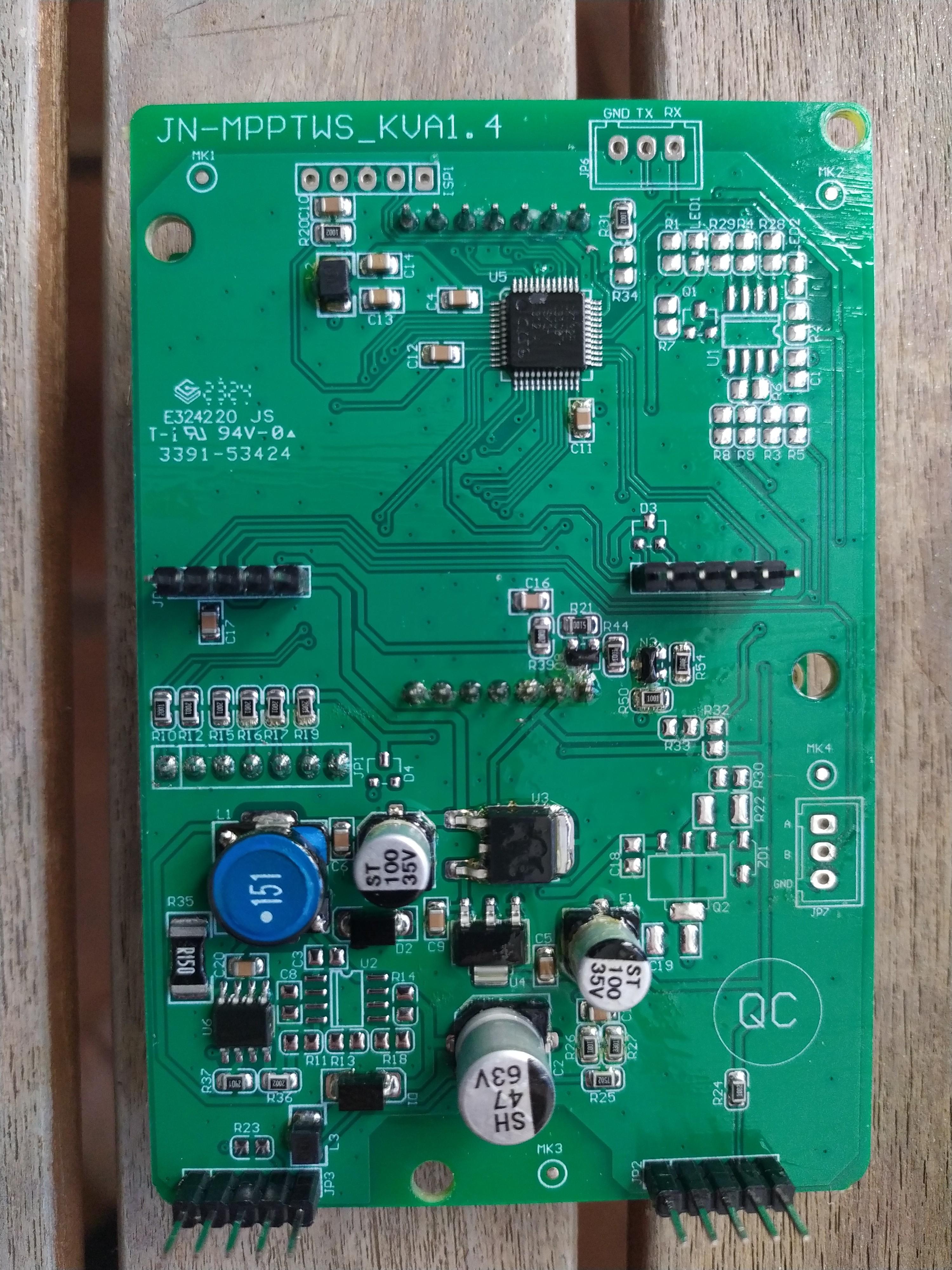

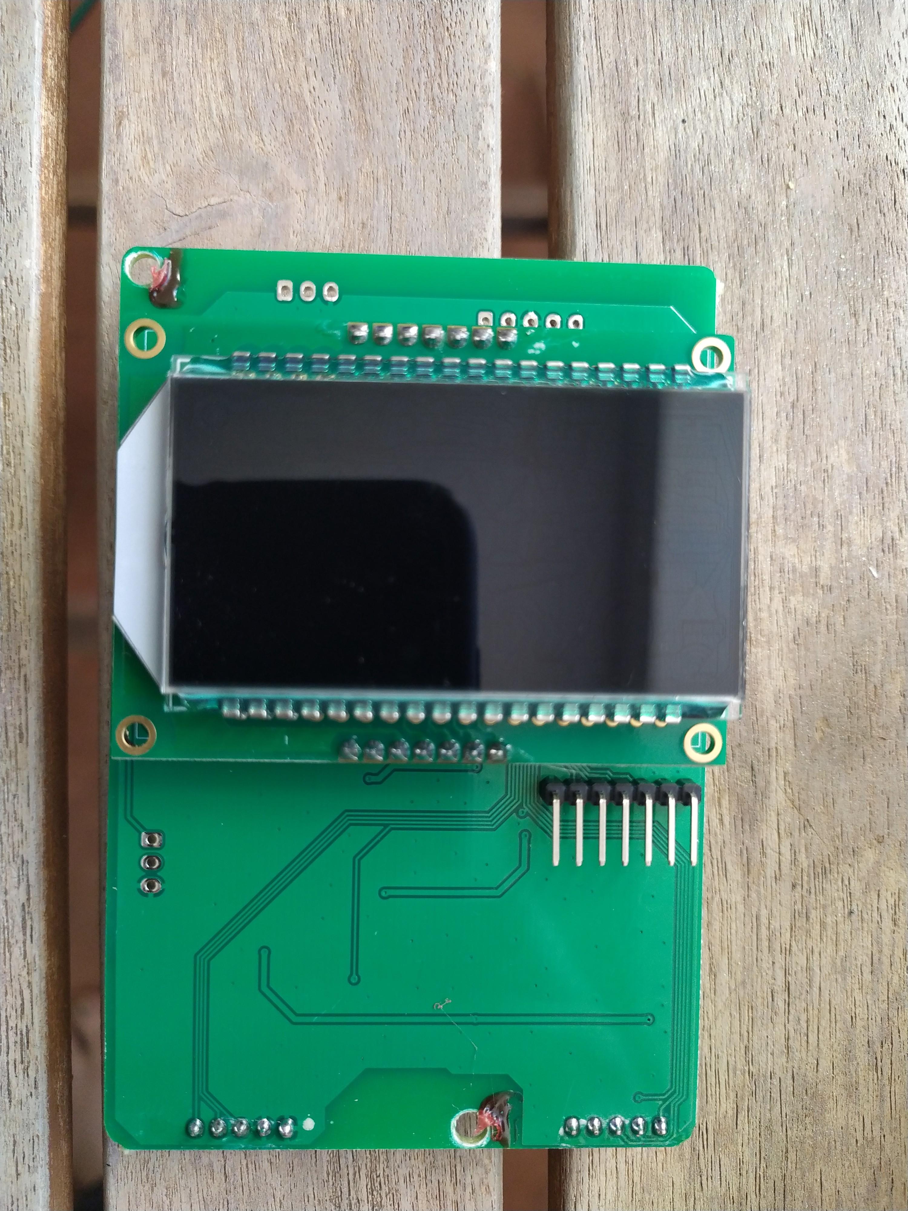

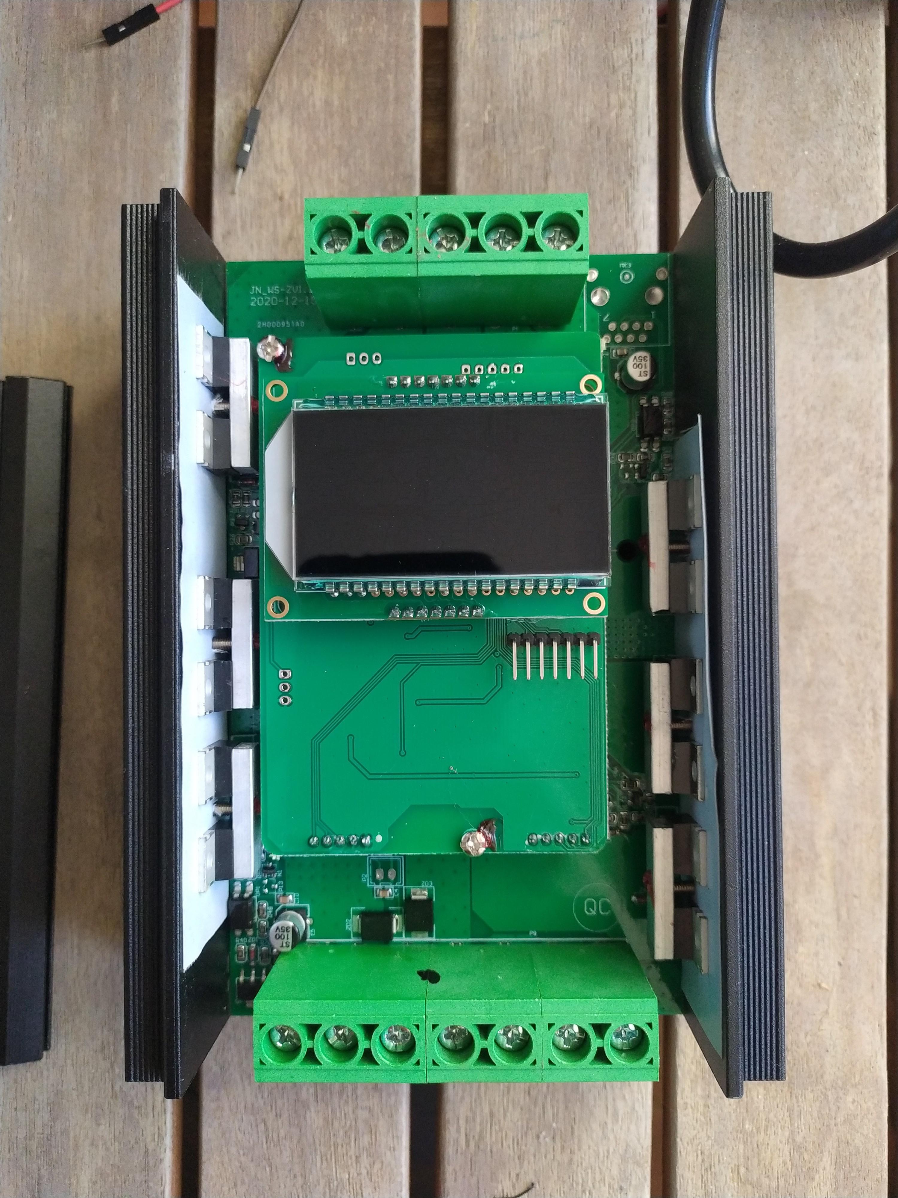

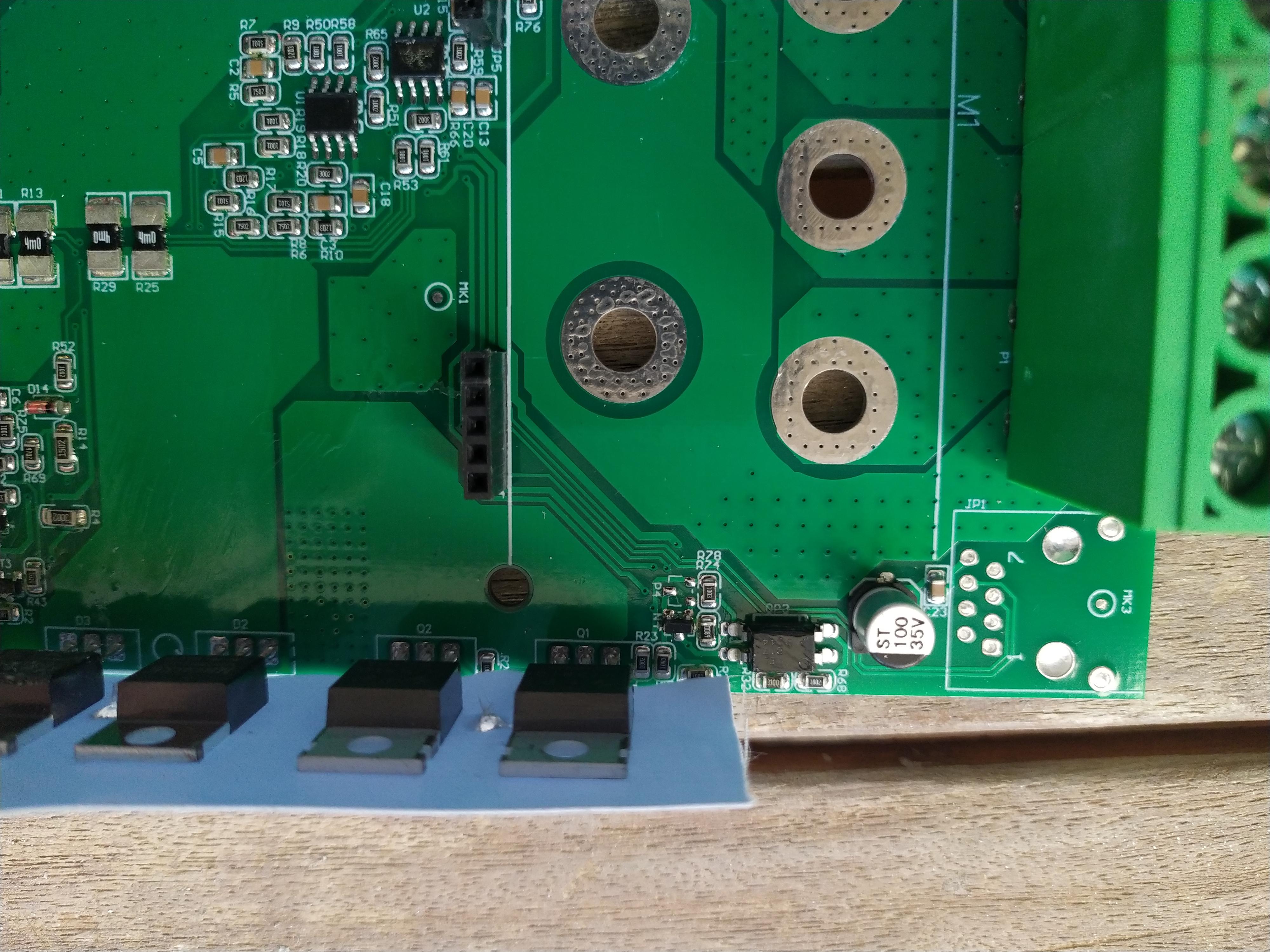

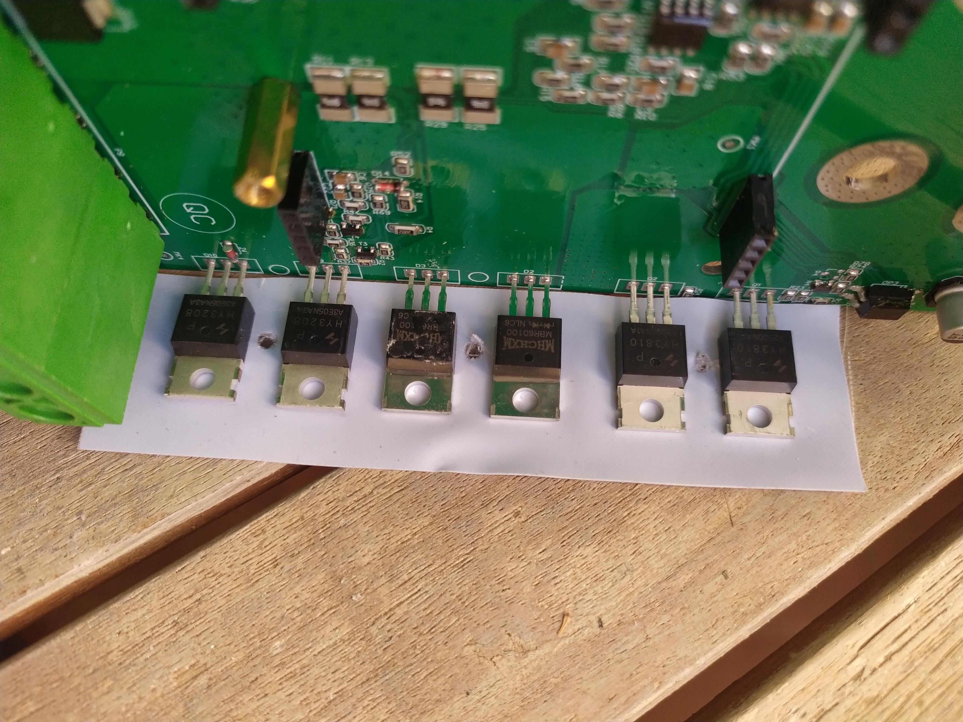

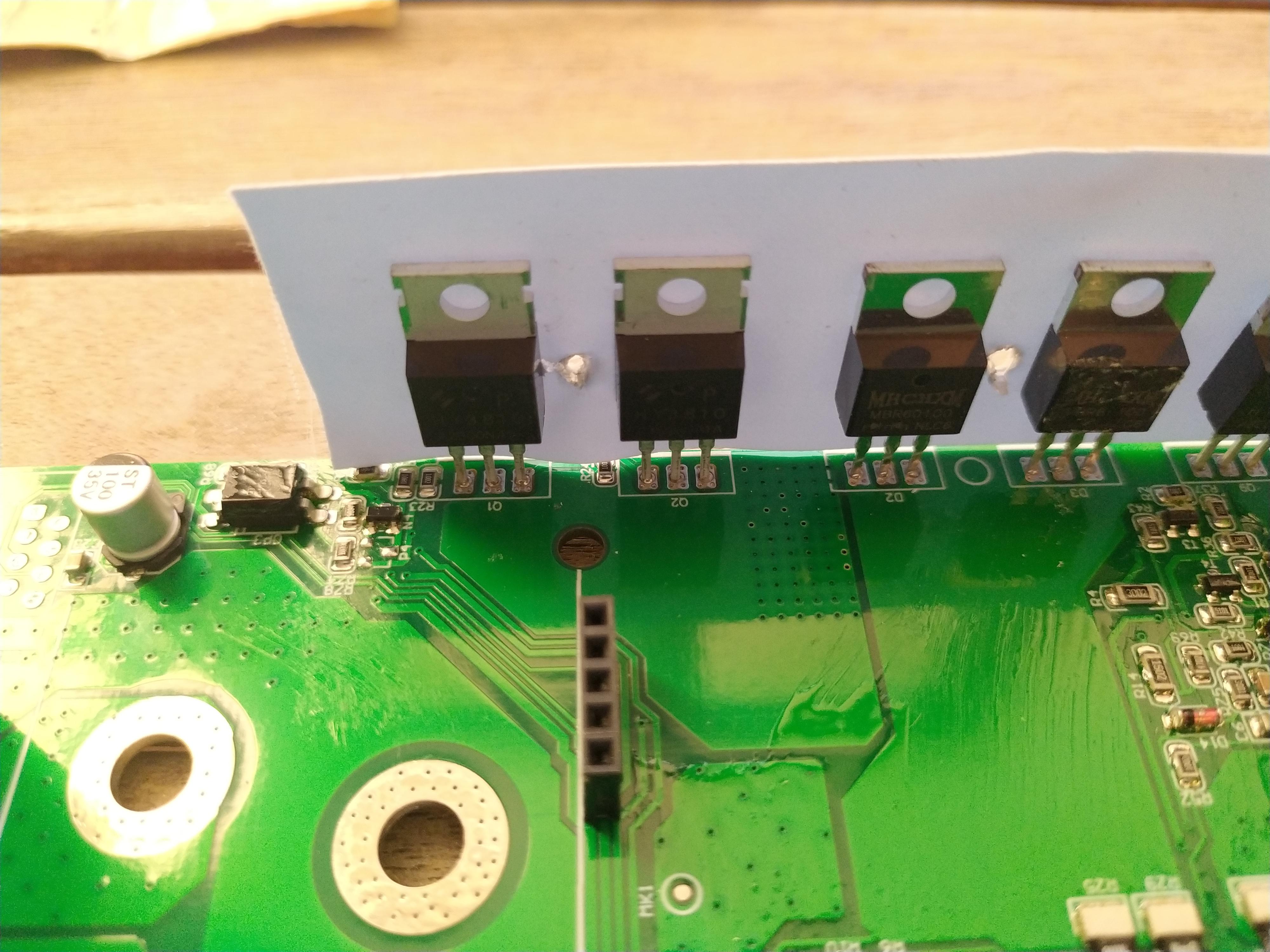

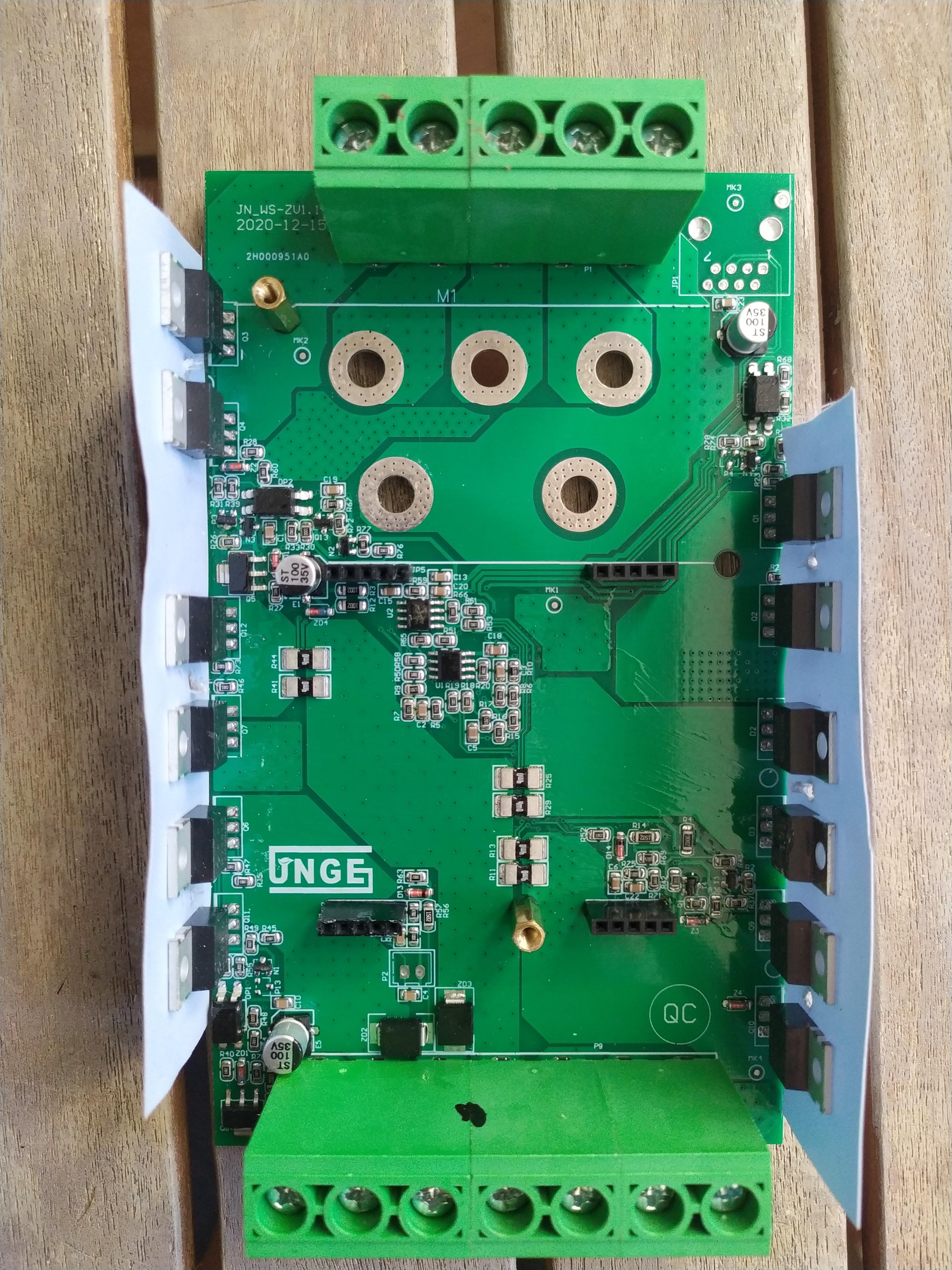

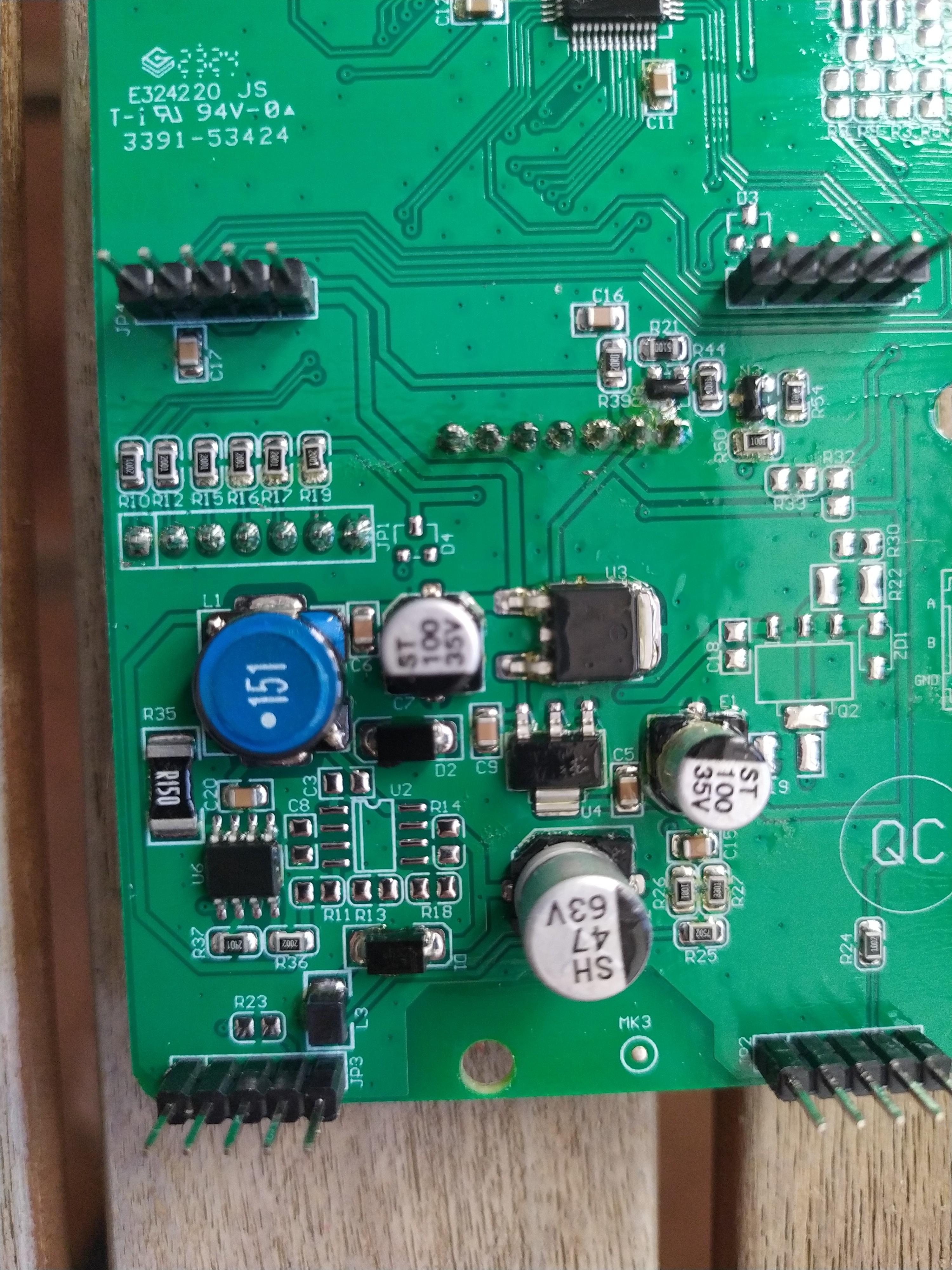

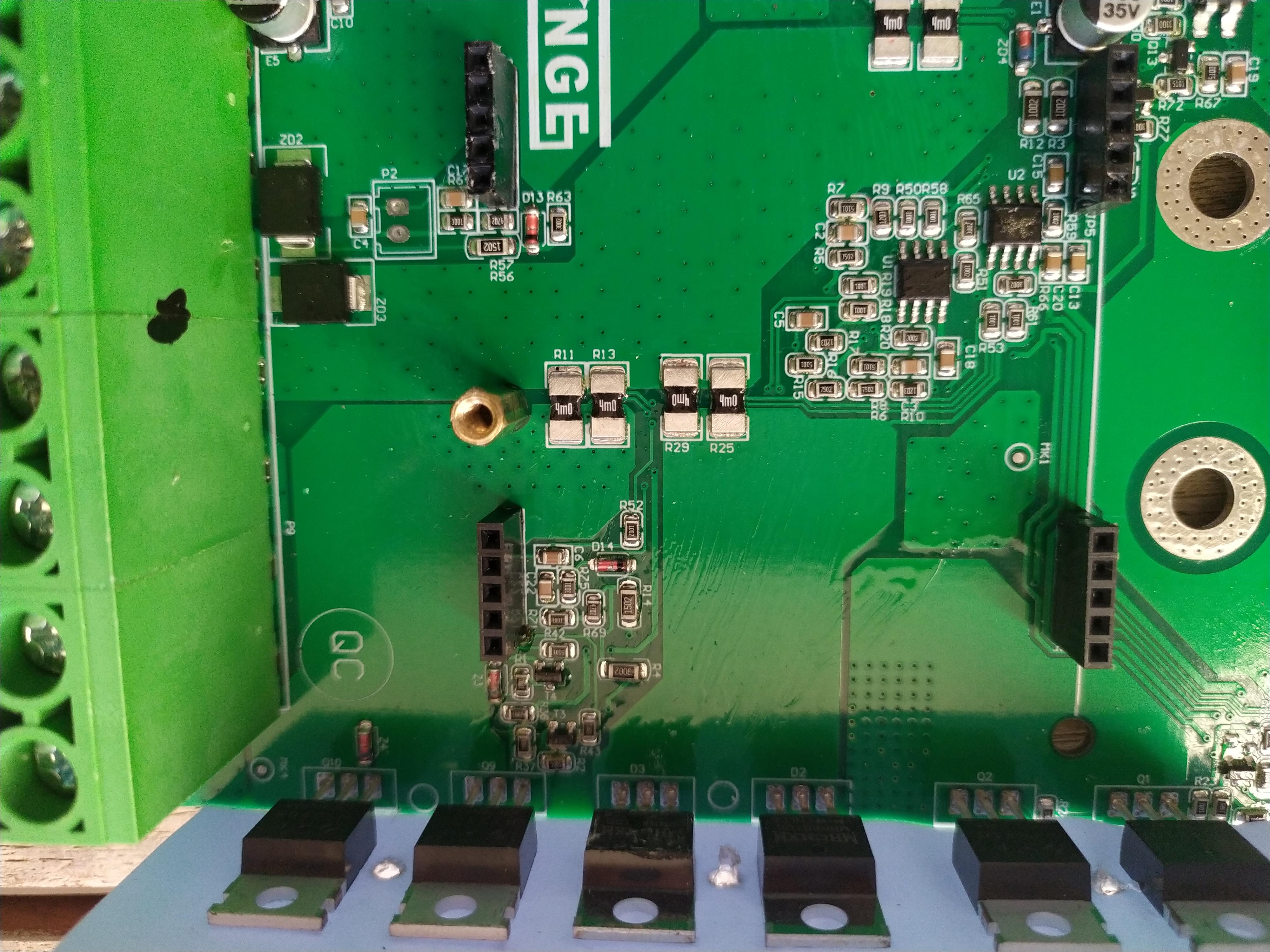

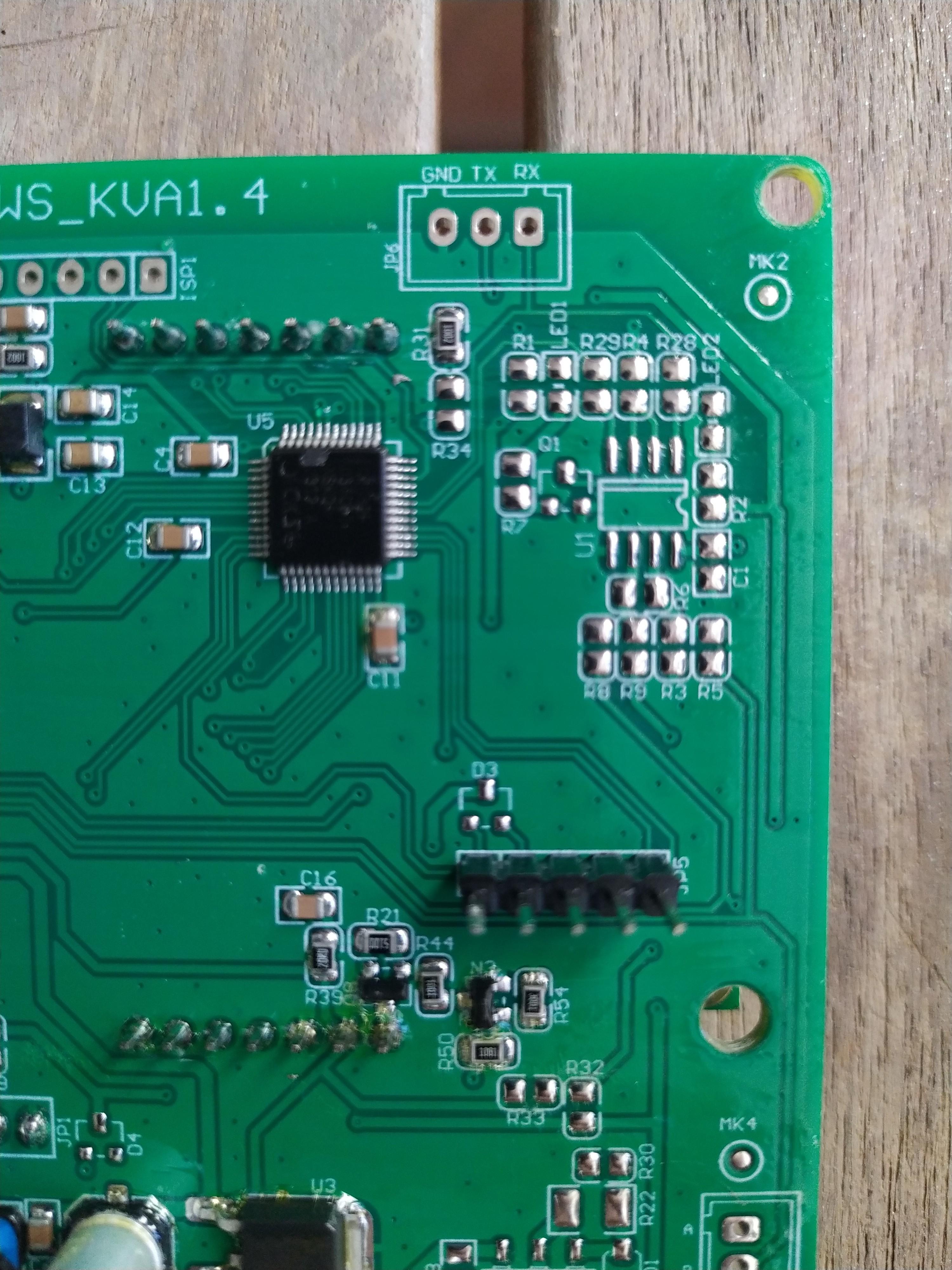

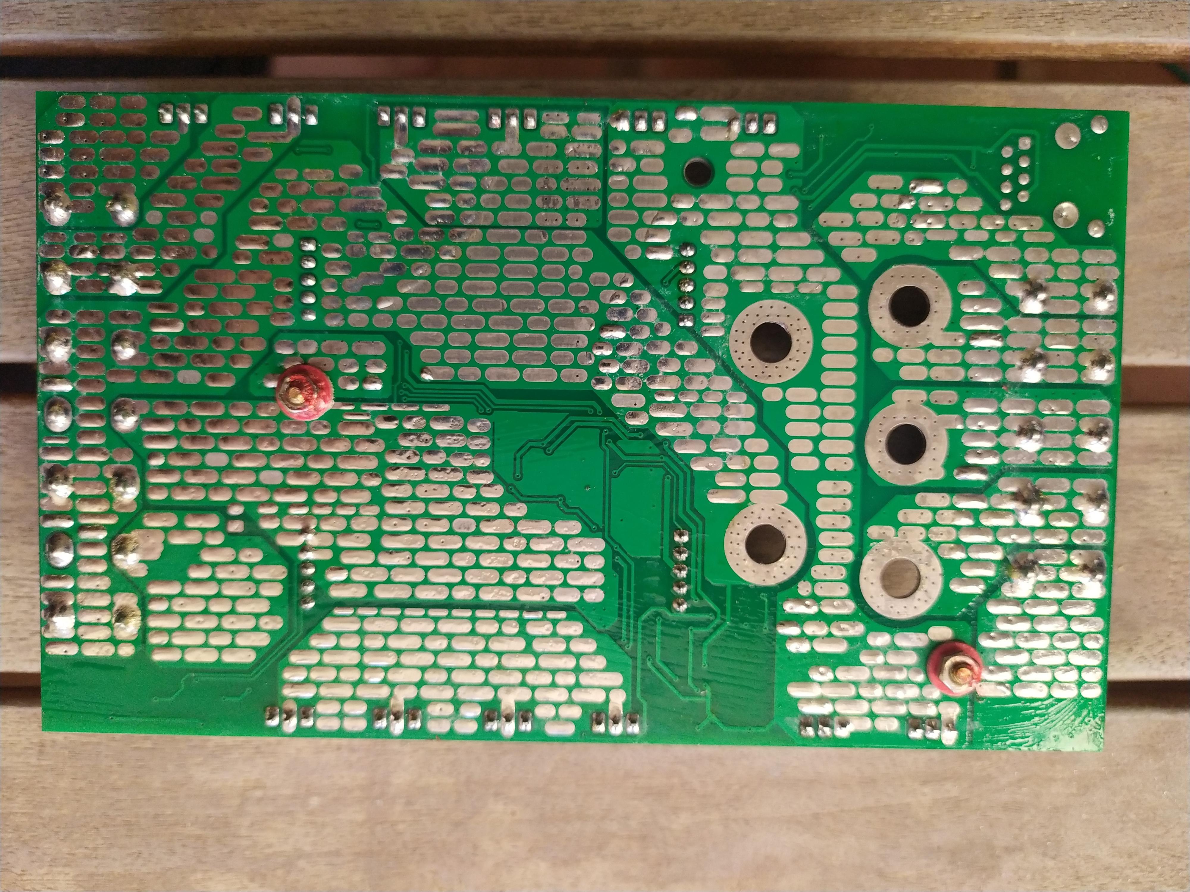

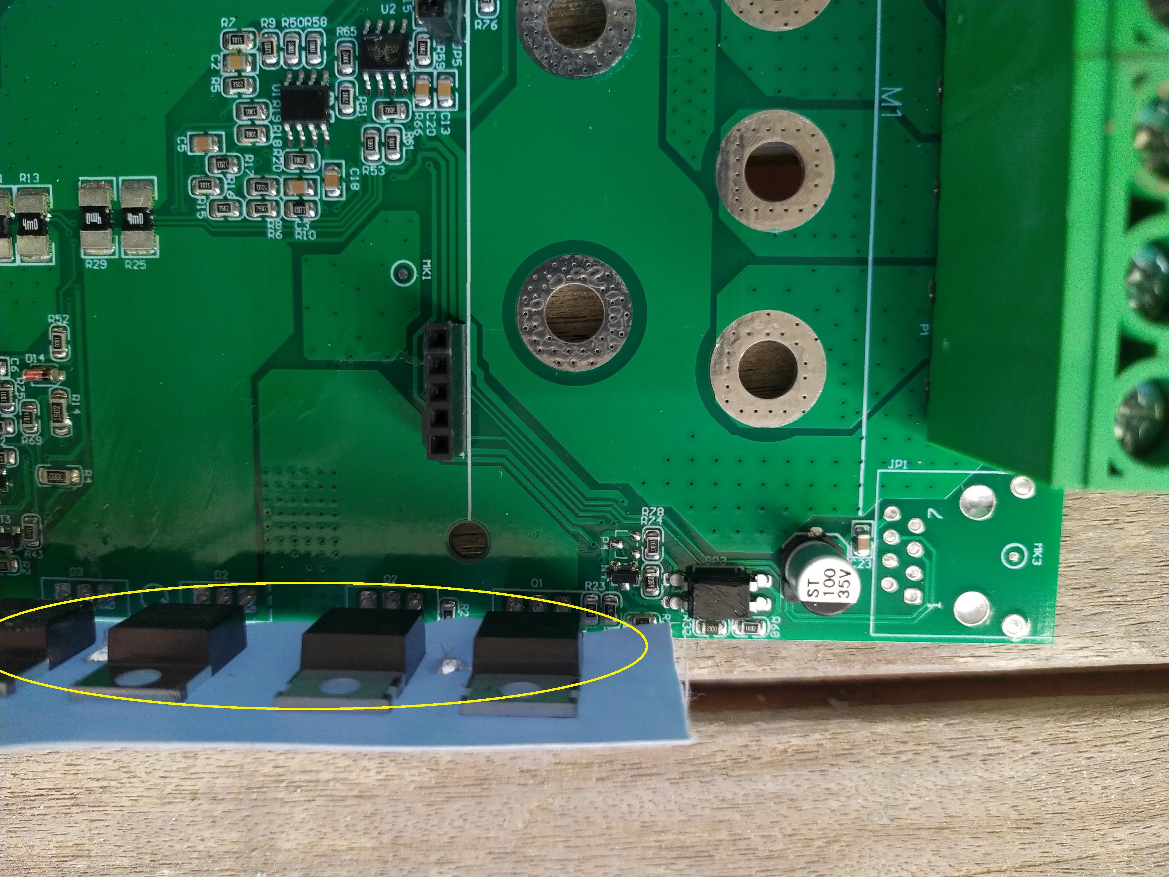

    Bon ça y est éolienne déconnectée de tout (et j'ai enlevé le moyeu avec les pales), et contrôleur démonté.
    Rien ne saute aux yeux (ok, ça aurait été un vrai coup de bol si on pouvait voir un composant complètement grillé, mais parfois ça arrive ... là non).
    J'ai pris des photos si quelqu'un est interressé (certaines pistes ont l'air un peu noir sur les photos, mais c'est à cause de la lumière - tout à l'air niquel visuellement, à part un peu de traces d'adhésif sur certains composants

    (c'est bête, j'aurais bien aimé pouvoir trouver un port série pour surveiller ce que fait le contrôleur - et on dirait qu'il doit y en avoir un prévu pour certaines versions, mais je crois que le composant est manquant dans ma version ... tant pis)

    Mais bon je crois que je suis arrivé au bout de ce qui est faisable avec ce materiel ...
    Donc à nouveau je vais laisser le sujet ouvert un peu plus longtemps avant de le clore :
    - au cas où quelqu'un aurait un lien / une référence pour un contrôleur avec prises unloader pas trop trop cher (et si possible fiable) (et idéalement avec moyen de lire les informations du contrôleur facilement avec un esp32 pour future intégration - port série par exemple - mais là je sais que c'est beaucoup beaucoup demander)
    - au cas où quelqu'un aurait une idée / info utile pour tenter de refaire marcher mon contrôleur (qu'il charge la batterie quand l'éolienne tourne assez, même quand l'unloader est connecté au contrôleur)
    Encore merci à tous.

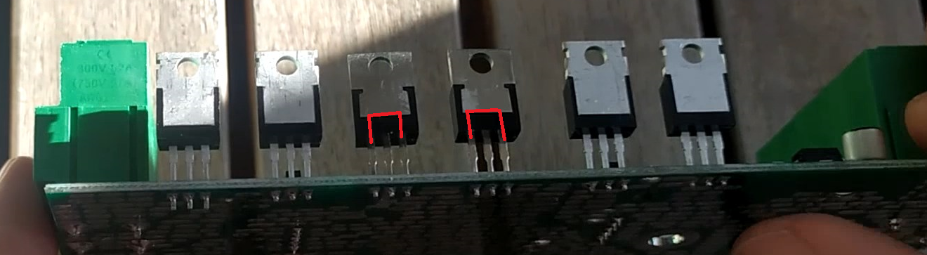

  6. #66
    Re : Eolienne ne charge plus batterie. Besoin de conseil: pb d'éolienne de contrôleur ou autre?
    un truc utile serait de vérifier (multimètre sur fonction diode ou continuité) si un des transistors ne serait pas en court circuit entre deux de ses pattes
  7. #67
    matt3003
    Merci titijoy3.
    Sur les 12 transistors, 4 font bipper mon multimètre en mode continuité entre 2 de leurs pattes.
    Je ne sais pas si ça vient des transistors eux même ou bien du circuit - je suppose que idéalement, il faudrait les désouder pour tester ces 4 là directement ?
    (Pour être sûr d'avoir testé correctement, j'ai fait une petite vidéo du test - je sais pas si c'est vraiment nécessaire mais si quelqu'un veut être 100% sûr que j'ai pas fait de bêtises et que j'ai testé correctement https://transfert.free.fr/PeZgUNV)
    Merci à tous.
