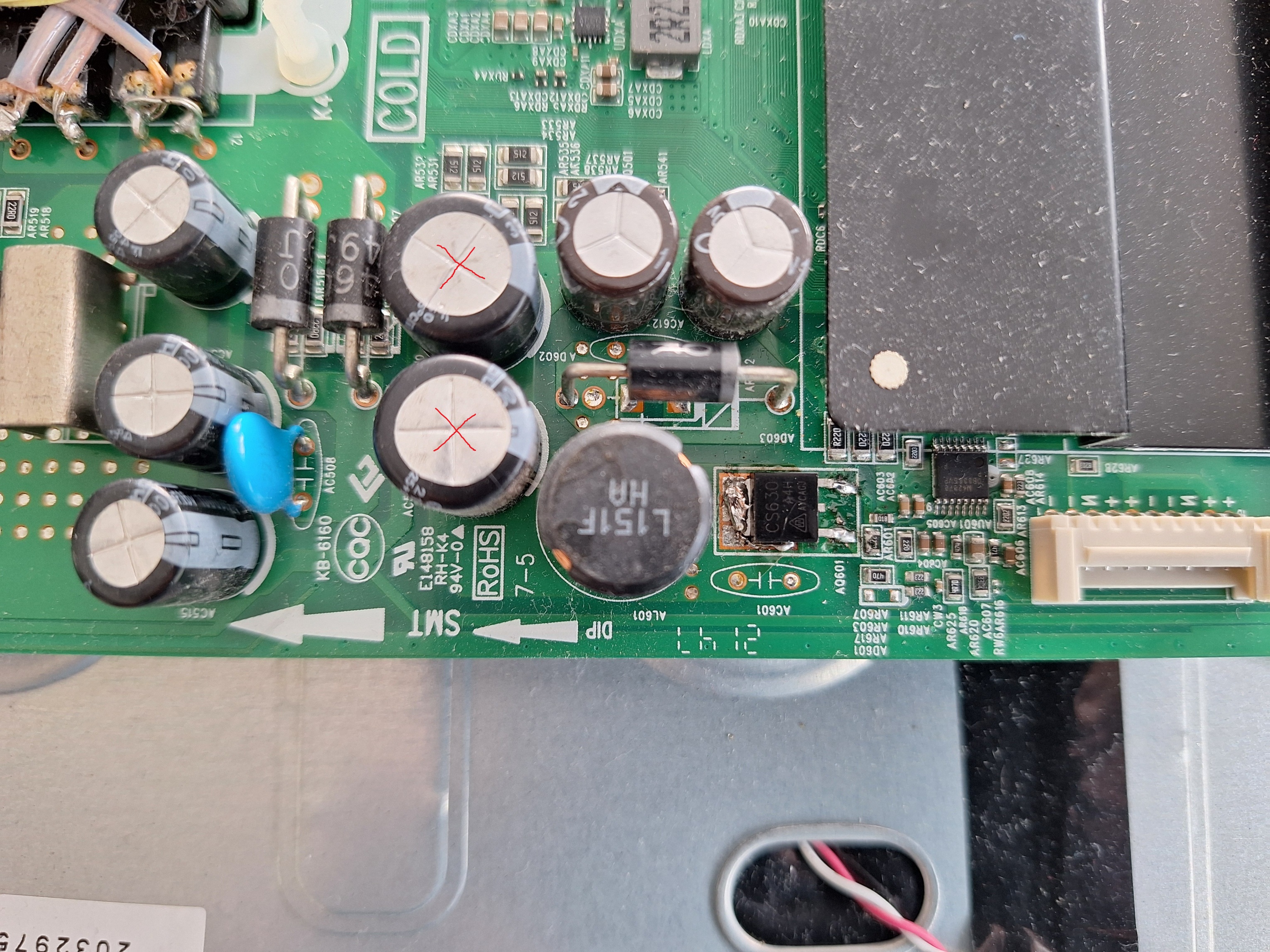

    >Bonjour A tous

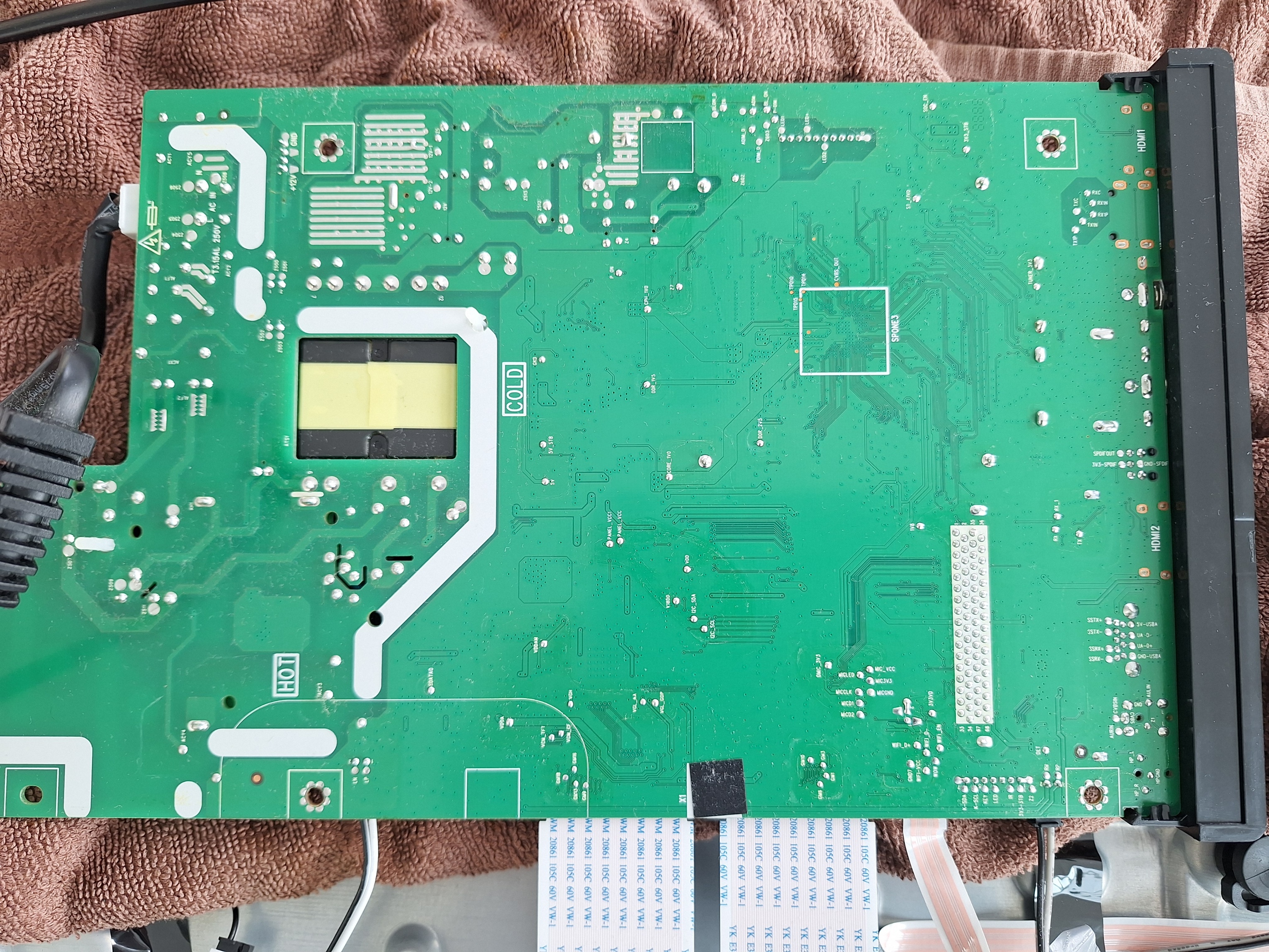

    Ma tv à l'écran noir.Il y a le son, les chaines fonctionnent.
    Avec une lampe de poche, je n'ai pas l'impression de voir une image en arriere plan.
    Nom : 20251220_160822_resized_1.jpg
Affichages : 1106
Taille : 6,42 Mo
    Il est possible que le rétroeclairage soit défectueux, sauf qu'apparemment il n'y a pas moyen de démonter le cadre: aucune vis.
    Dalle collée ?
    Sur le connecteur à fil blanc et rouge, situé en haut de la carte (probablement l'alim du retroéclairage), je trouve 46v tv sous tension et 42v lorsque j'appuie sur la télécommande et que la lumière de veille est allumée.
    Que se passe t'il à votre avis.
    Merci d'avance

    Re : ecran noir TV TCL 43P618
    Bsr
    Oui c’est le rétro-éclairage qui a un souci.
    Il se peut que la dalle est collée ,il faut la retirer avec minutie à l’aide d’une carte en plastique rigide genre carte de crédit et un séchoir à cheveux pour chauffer la colle progressivement.
    La dalle est très fine et cassante..(c’est du chinois).

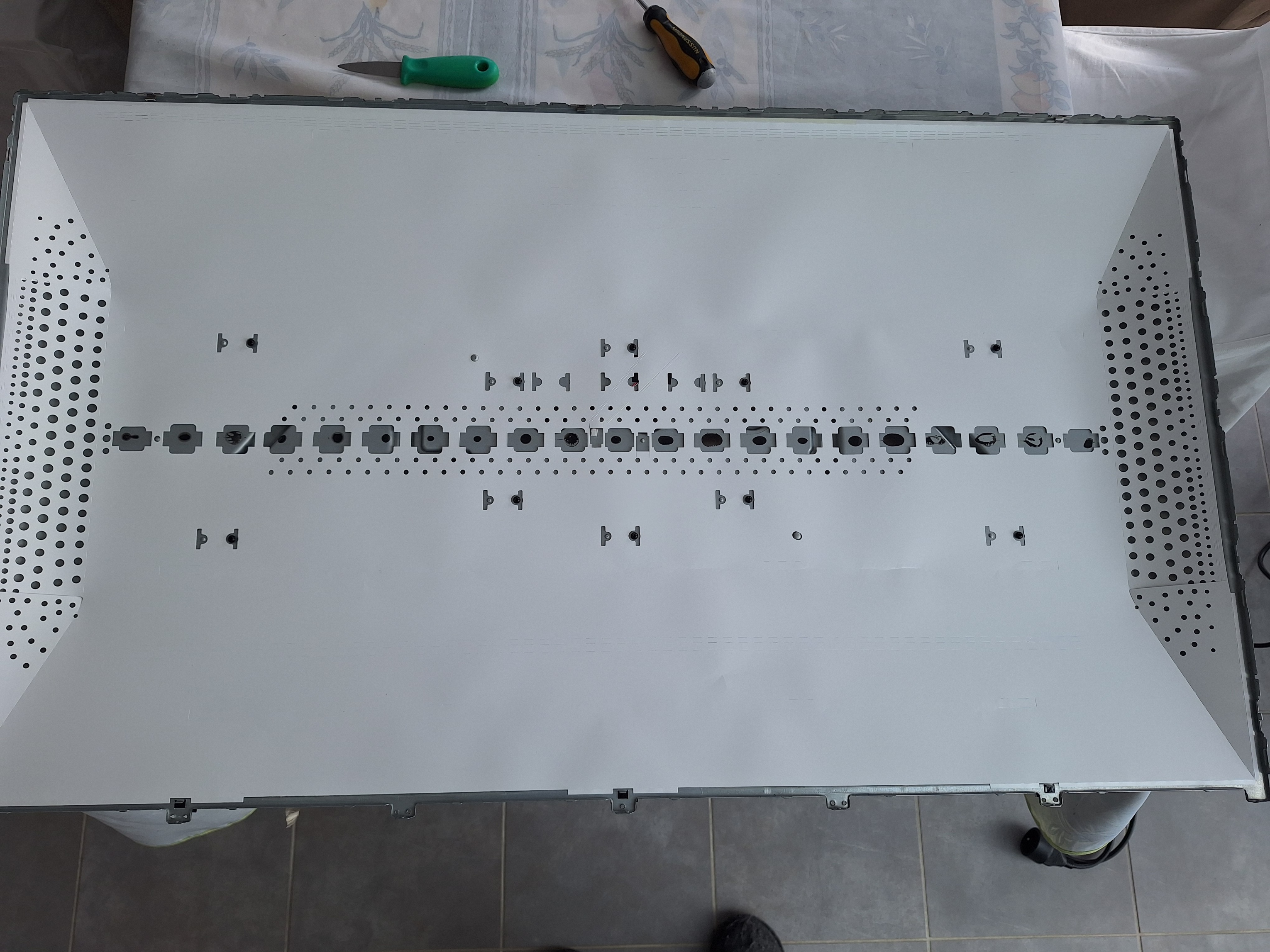

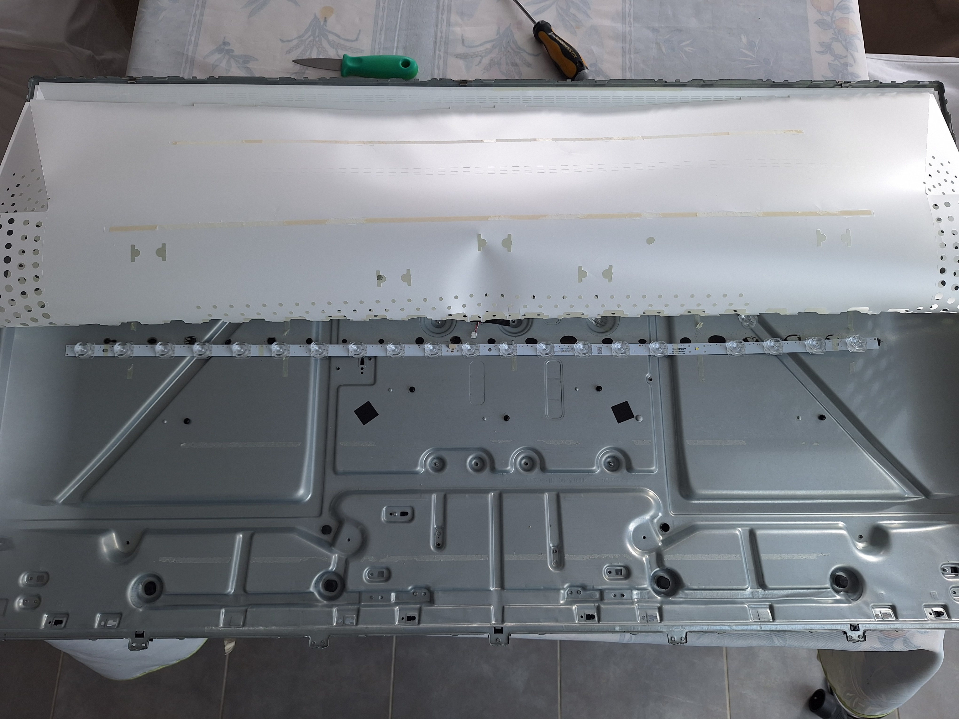

    Bruns27

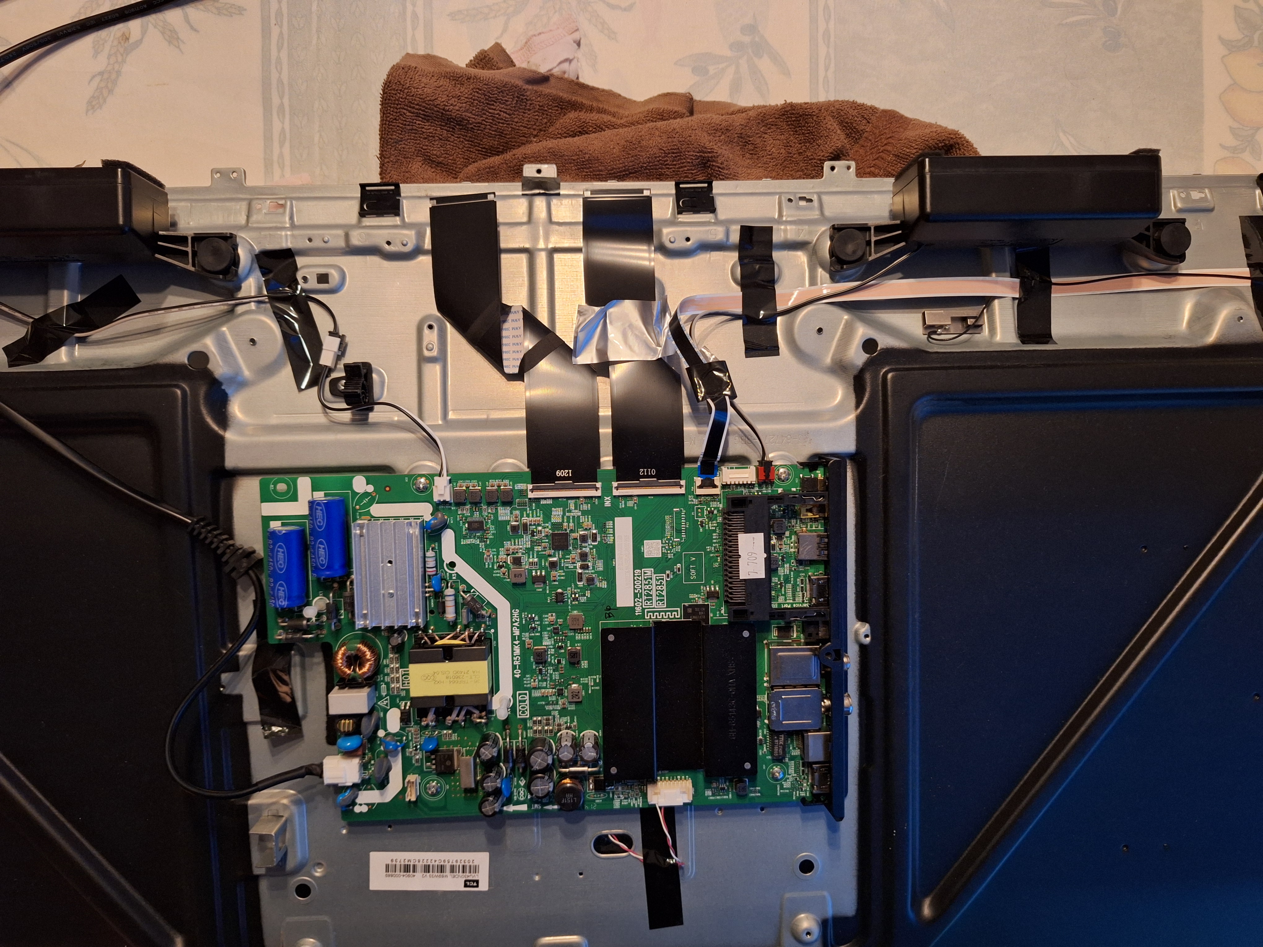

    retour un peu tardif, mais la table qui me sert à poser la Tv était prise pour différentes invitations.
    j'ai réussi à démonter la TV et j'ai testé une par une les 21 leds avec une alimentation de 5,5v.
    je crois que c'est des leds de 6v.
    Elles s'allument toutes!
    Là, j'avoue que je pensait que quelque unes seraient grillées, mais non.
    Nom : 20260208_113101_resized.jpg
Affichages : 1069
Taille : 1,61 Mo.
    Merci pour vos suggestions.
    papilou06
    Animateur Dépannage
    Bjr
    Le test des leds à l’unité n’est pas fiable il faut tester la barre en entier.
    Il n’y a qu’une barre ?

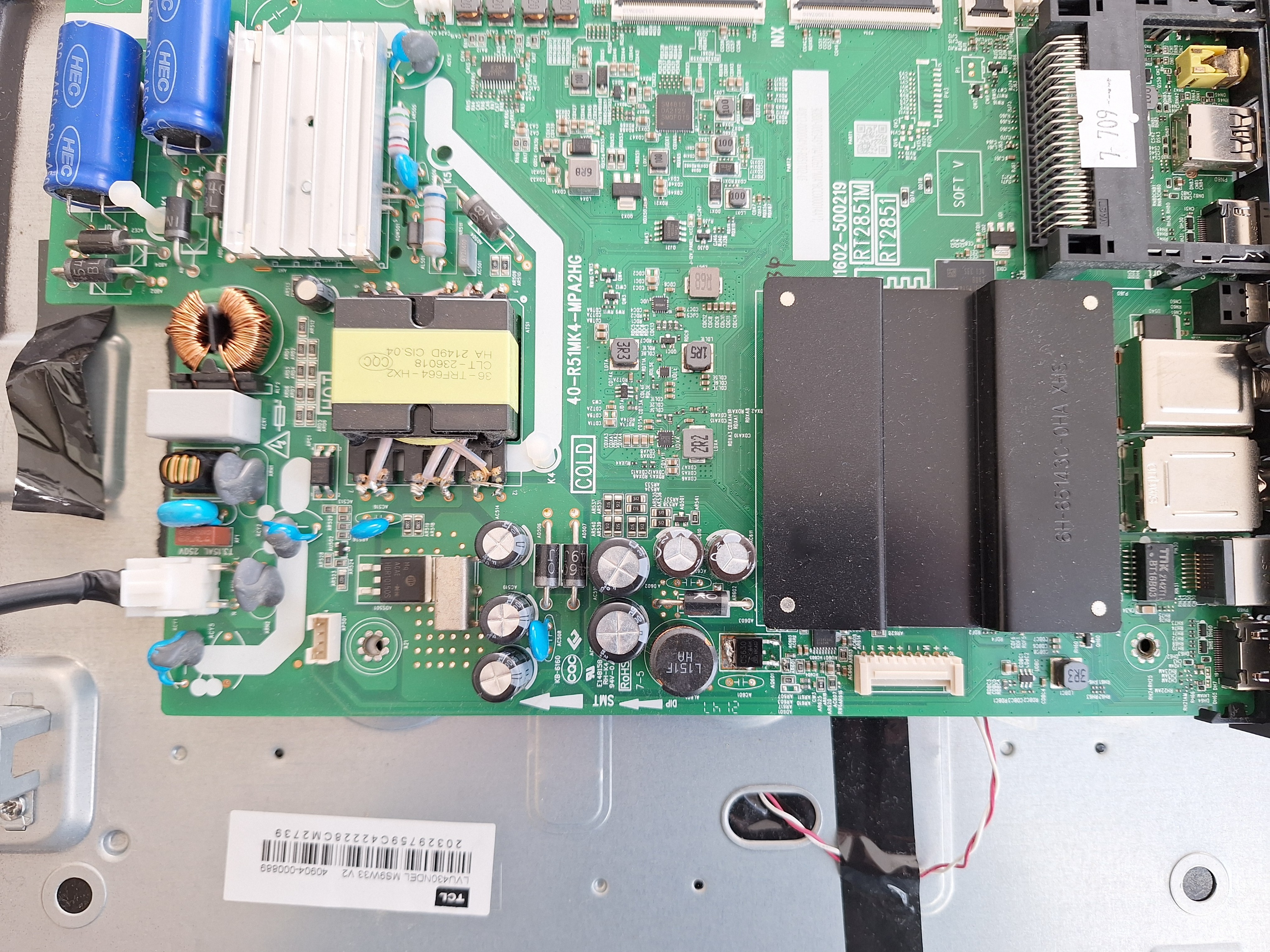

    Quelle est la tension sur ces 2 condensateurs entourés ?
    Quelle est leur valeur et la tension indiquée ?Nom : Screenshot_20260208-140206_Samsung Internet.jpg
Affichages : 995
Taille : 1,44 Mo
    Bruns27
    Bonjour Papilou06 et merci,
    Oui une barre.
    2 condensateurs 200v/33uf
    89v aux bornes des 2.
    papilou06
    Animateur Dépannage
    Donc 21 leds à 6v il devrait y avoir 126v au moins .
    Soit la barre est défectueuse soit le mosfet à côté (a gauche)des condensateurs est fatigué.

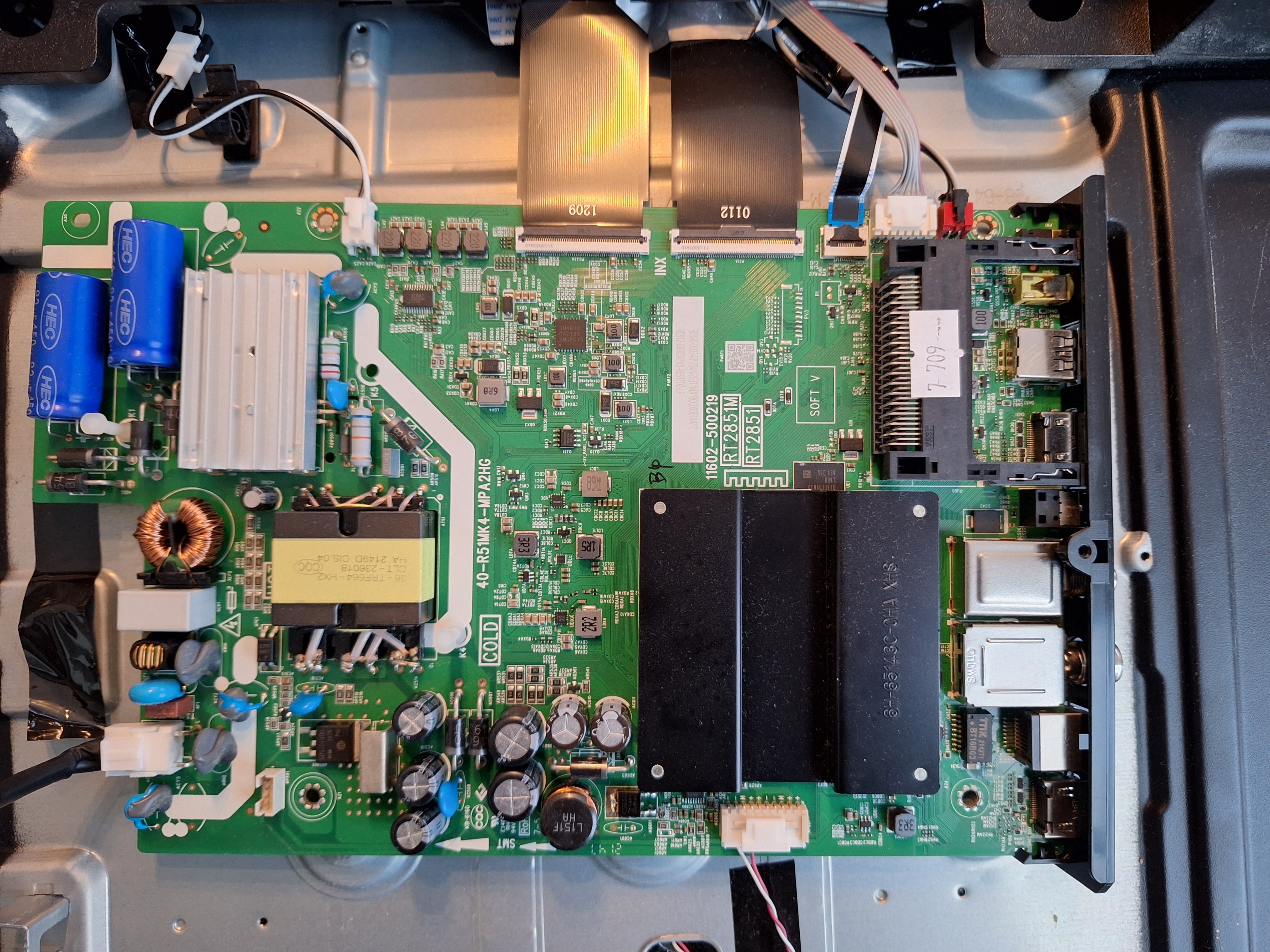

    Petite mise au point:
    I)tension leds avant élévation.
    II)tension élevée Vleds (126v)
    III)Mosfet de découpage pour élever à 126v.
    IV) Circuit intégré de commande du mosfet + dimmer+sécurité rétro-éclairage.
    V)filtrage de Vleds.

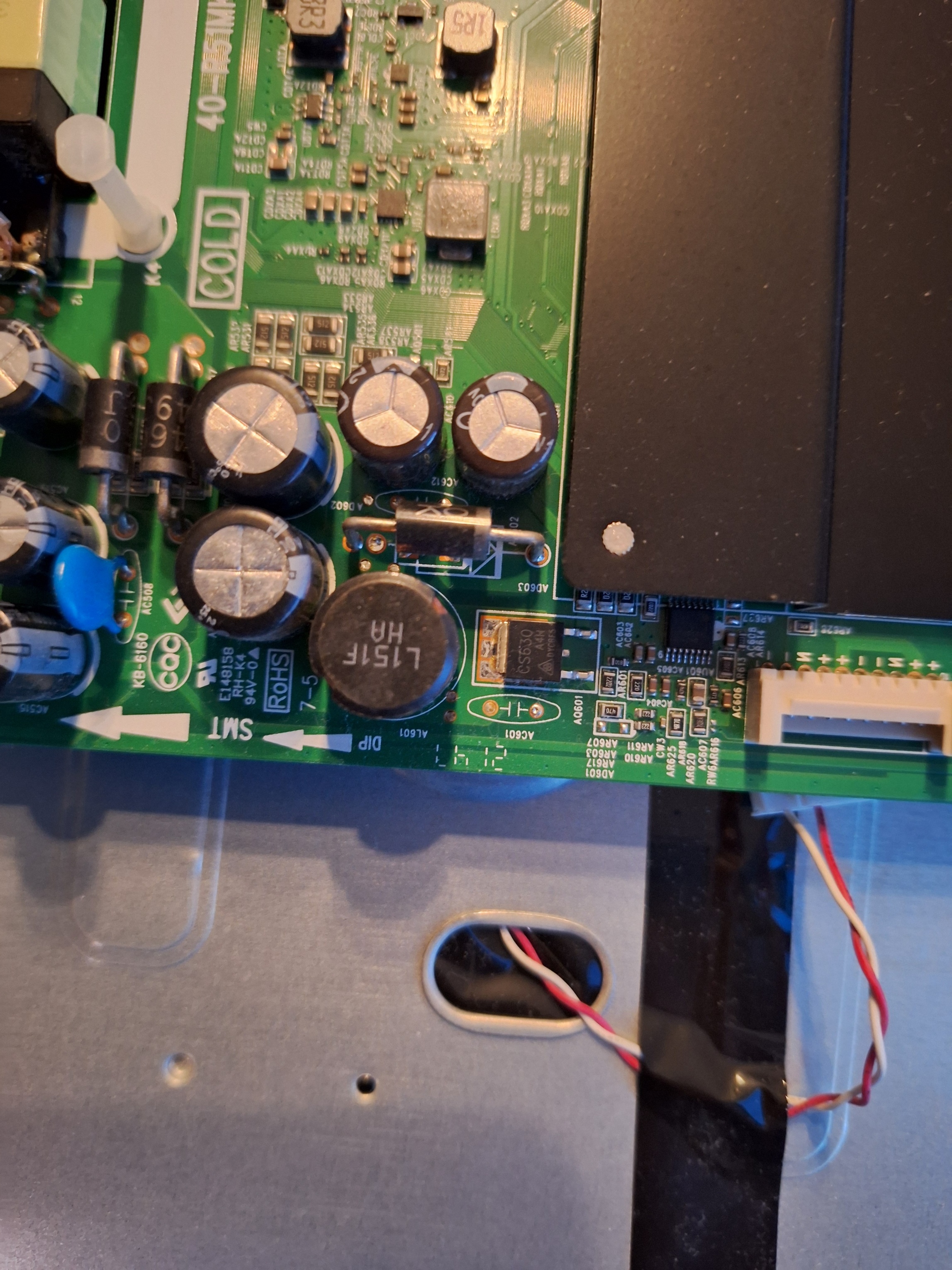

    Bruns27

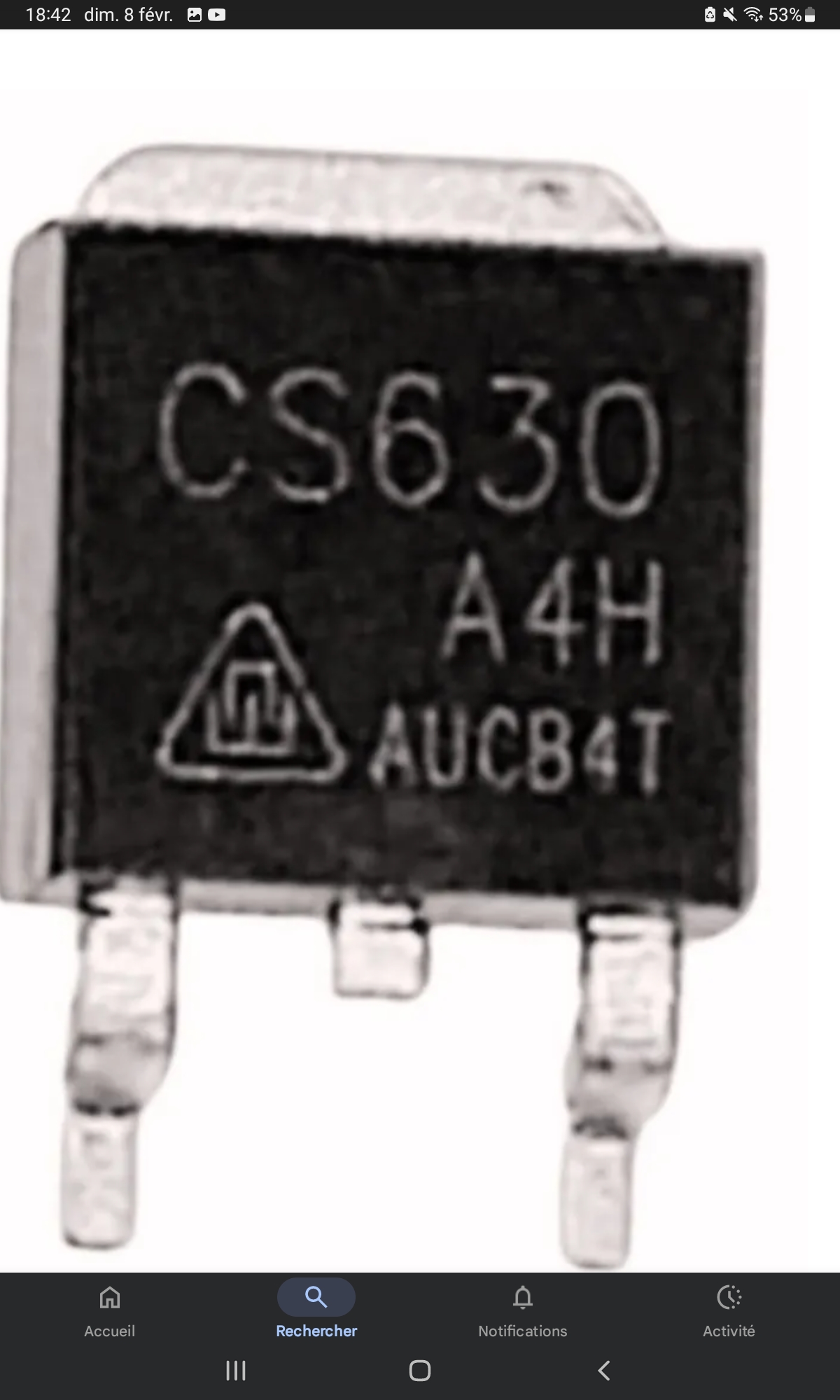

    Le mosfet est un cs630.
    il n'y a que 2 pattes de soudées celle du milieu est dans le vide.
    sur la partie gauche de ce mosfet on voit de la soudure ou de la colle ?
    il faut forcer un peu pour le décoller ?
    il faudrait en commander un et le remplacer c'est ça ?
    Nom : 20260208_182002_resized.jpg
Affichages : 1048
Taille : 1,74 Mo
    papilou06
    Animateur Dépannage
    La patte manquante correspond à la grosse patte soudée à l’opposé ,il faut bien chauffer pour le retirer.
    Attention à ne pas forcer ,risque d’abîmer le circuit imprimé,dessoudez les 2 pattes d’abord.

    Aspect du mosfetNom : Screenshot_20260208-184207_Google.jpg
Affichages : 980
Taille : 438,1 Ko

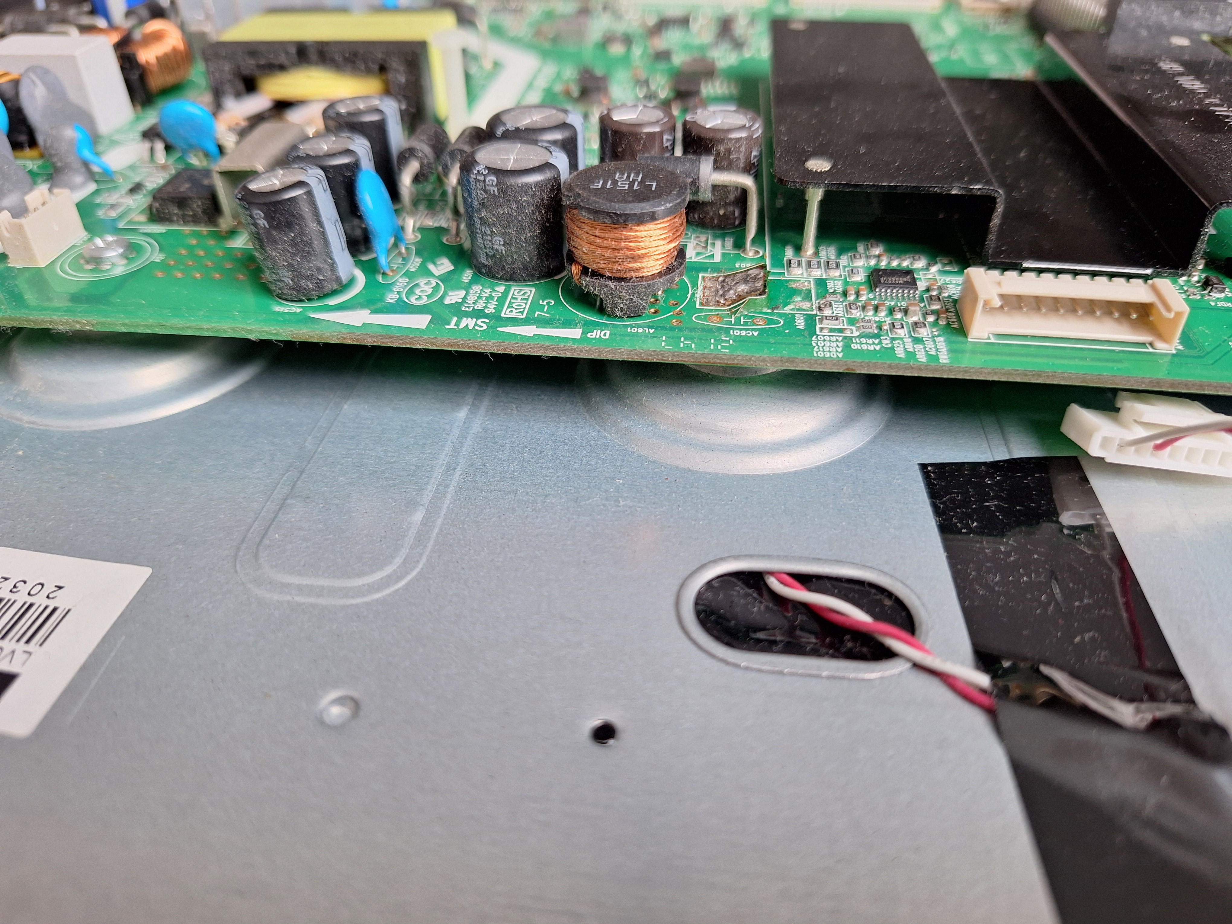

    Bruns27
    j'ai dessoudé le mosfet; la piste s'est un peu décollée: est ce problématique pour ressouder un neuf ?
    pas facile de trouver un mosfet cs630A4H
    Nom : 20260209_111525.jpg
Affichages : 1033
Taille : 3,61 Mo

    papilou06
    Animateur Dépannage
    Bjr
    Si vous ressoudez bien il n’y a pas d’inconvénient ,les trois soudures sont essentielles.

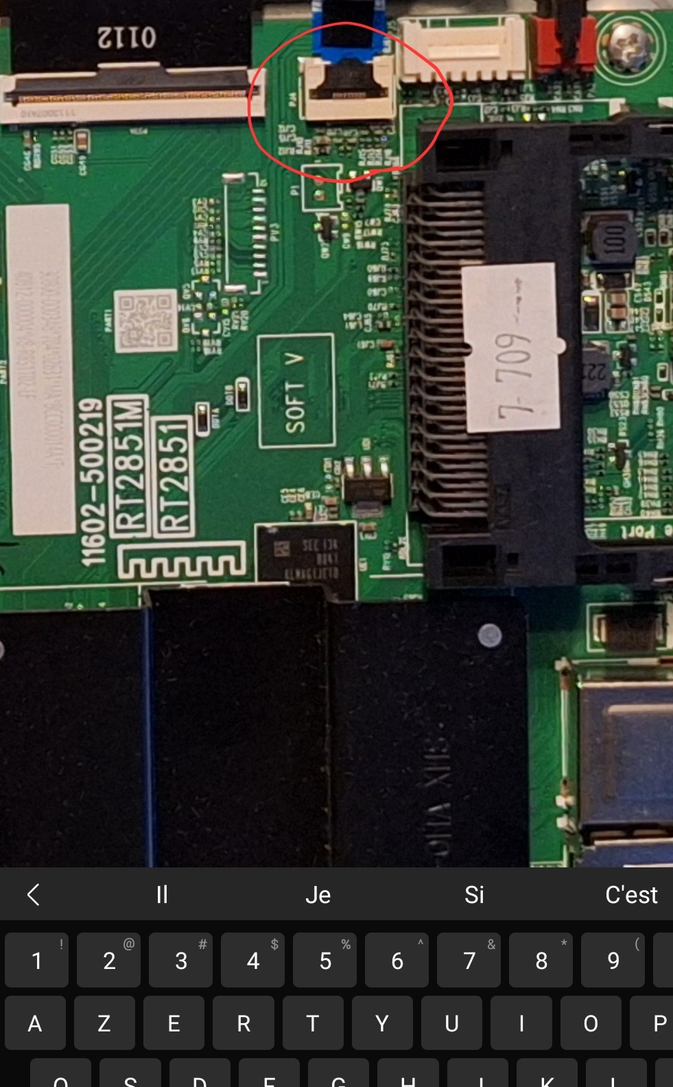

    Il y a obligatoirement un bouton.
    La nappe entourée me semble pas tout à fait en place dans le connecteur. Enfoncez la à fond.
    Le bout de cette nappe abouti au bouton.Nom : Screenshot_20260227-071711_Samsung Internet.jpg
Affichages : 949
Taille : 745,2 Ko
    Dernière modification par papilou06 ; 27/02/2026 à 06h22.
    Bruns27
    il y avait effectivement un bouton mais sur un carter plastique que j'avais déposé. il se branche sur le connecteur blanc entre le connecteur bleu et le rouge.
    j'ai donc pu démarrer la tv mais toujours pas de rétroéclairage.
    en revanche sur les 2 condensateurs avec les croix rouges,j'ai 98v alors que jusqu'alors je mesurai 89v; bizarre.
    Pourquoi cette tension fluctue et a augmentée d'une dizaine de Volts ? Mystère.
    j'ai vérifié les différentes connections comme conseillé par Papilou06.
    Dernière modification par Bruns27 ; 27/02/2026 à 17h04.
