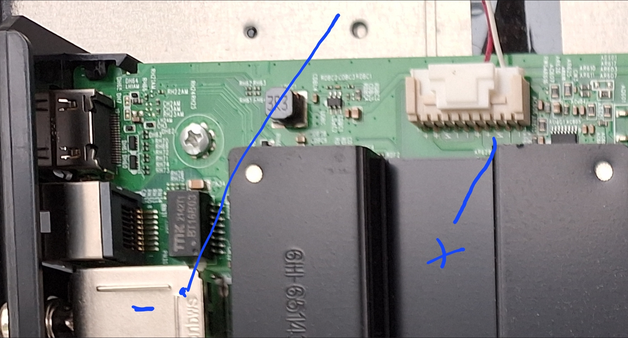

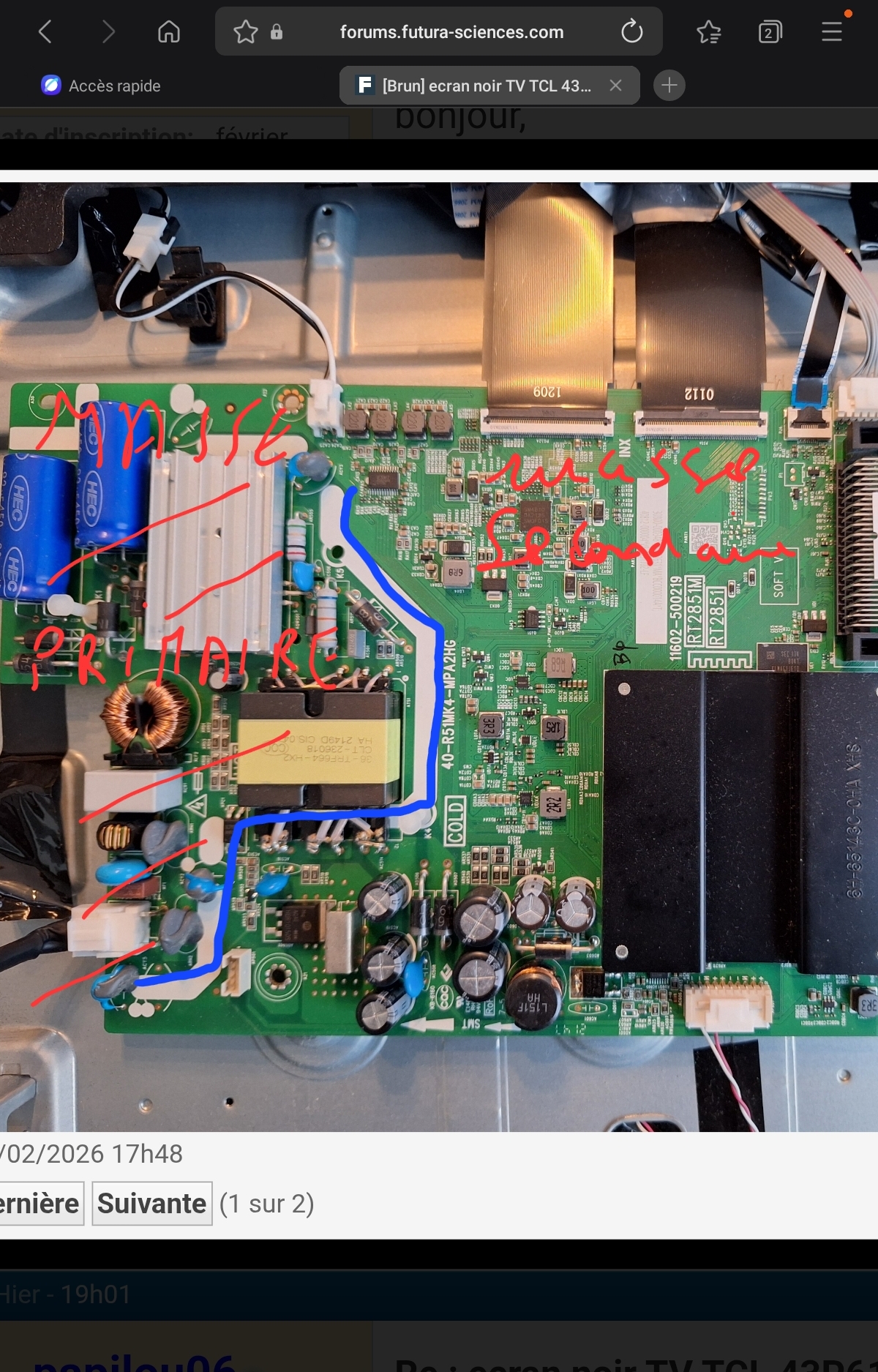

    OK pour les fils.
    La masse secondaire est sur le capot du tuner par exemple, là où vous branchez l’antenne ou sur la carcasse du rétro-éclairage si la carte est re-vissée à son emplacement.
    Bruns27
    Re : ecran noir TV TCL 43P618
    Mesurez la tension entre le + de la barre et la masse secondaire, puis refaites la même chose côté barre .
    ça je n'ai pas compris

    Visualisation des 2 zones de l’alim.Nom : Screenshot_20260228-083013_Samsung Internet.jpg
Affichages : 64

    Mesure à effectuerNom : Screenshot_20260228-091830_Samsung Internet.jpg
Affichages : 65
Taille : 1,06 Mo
    Bruns27
    La continuité du cablage carte /barre de leds est OK.
    Mesure du +connecteur leds/ masse secondaire: 97,5V

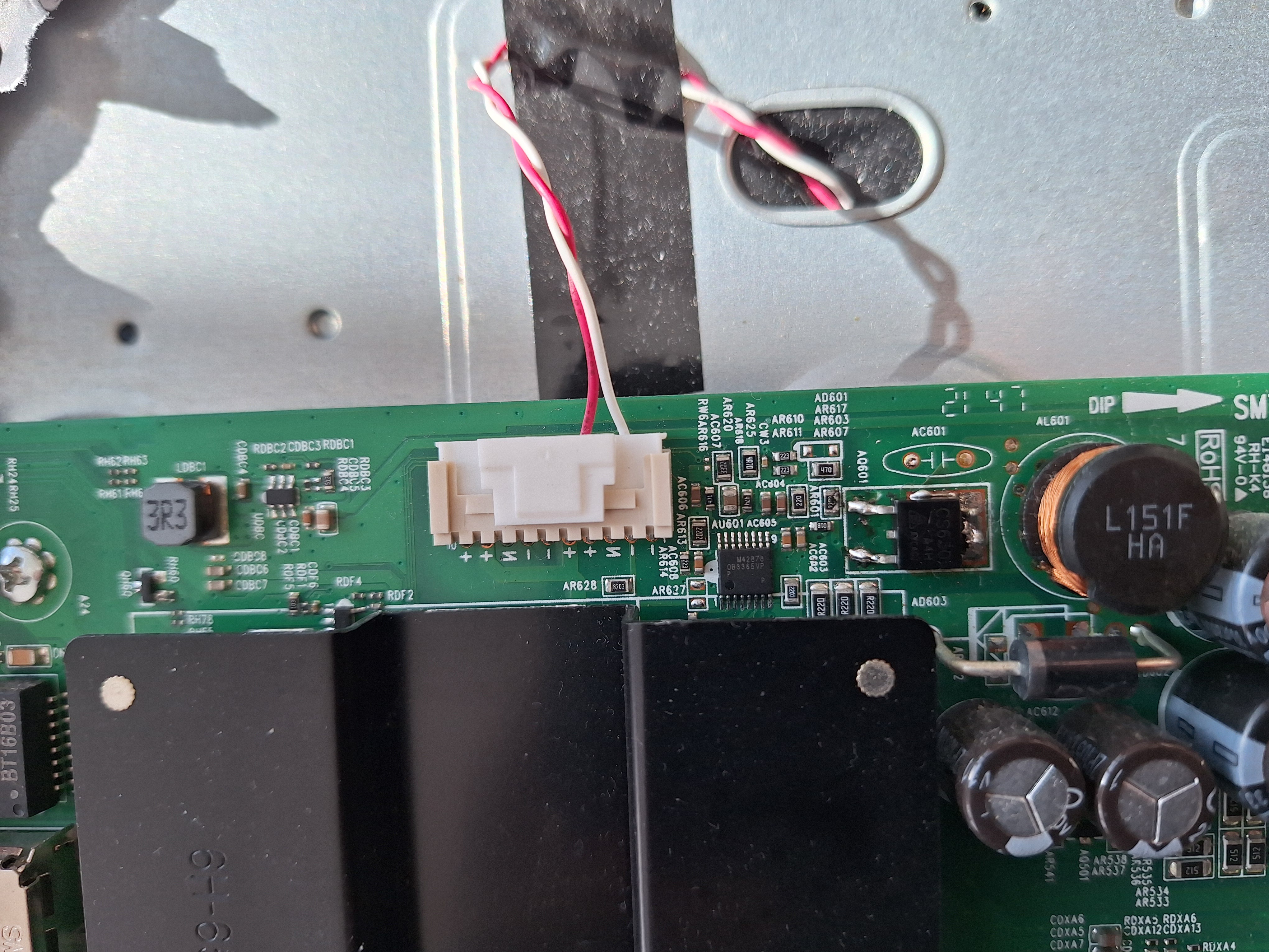

    Bruns27
    Oui effectivement
    voir photo OB3365vp
    Nom : 20260228_151857.jpg
Affichages : 67
Taille : 3,46 Mo
    Evidemment, à changer avec un fer à souder, ce n'est même pas envisageable à mon avis ?

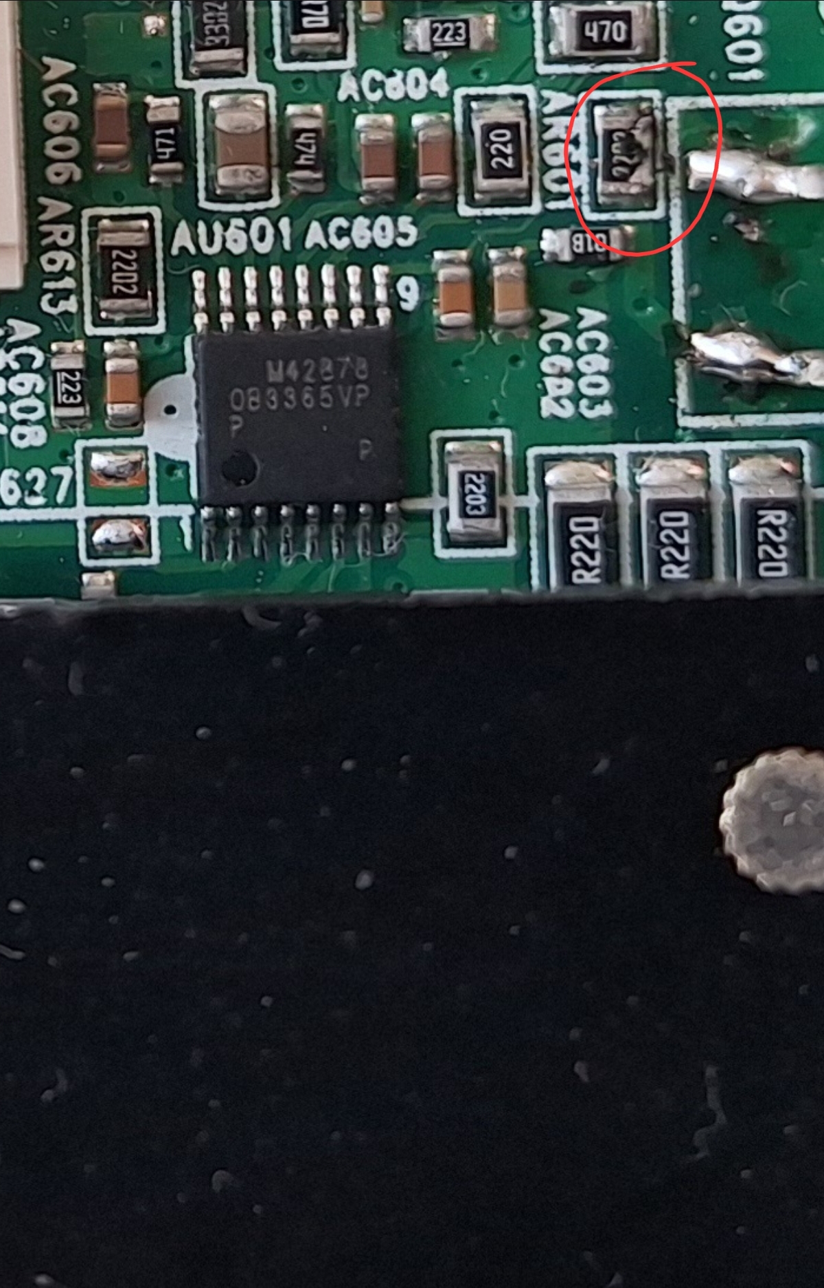

    papilou06
    Animateur Dépannage
    Regardez si la résistance entourée n’à pas trop de soudure quand vous êtes intervenu sur le mosfet ?Nom : Screenshot_20260228-174554_Samsung Internet.jpg
Affichages : 69
Taille : 1,12 Mo
    Bruns27
    J'ai chauffé la résistance en question avec le fer et essayé d'enlever un peu de soudure.
    j'ai légèrement gratté entre la résistance et la patte du mosfet afin de les isoler
    Maintenant j'ai 43v sur le connecteur du retroeclairage.
    Là, je pense que c'est la fin où je me trompe ?

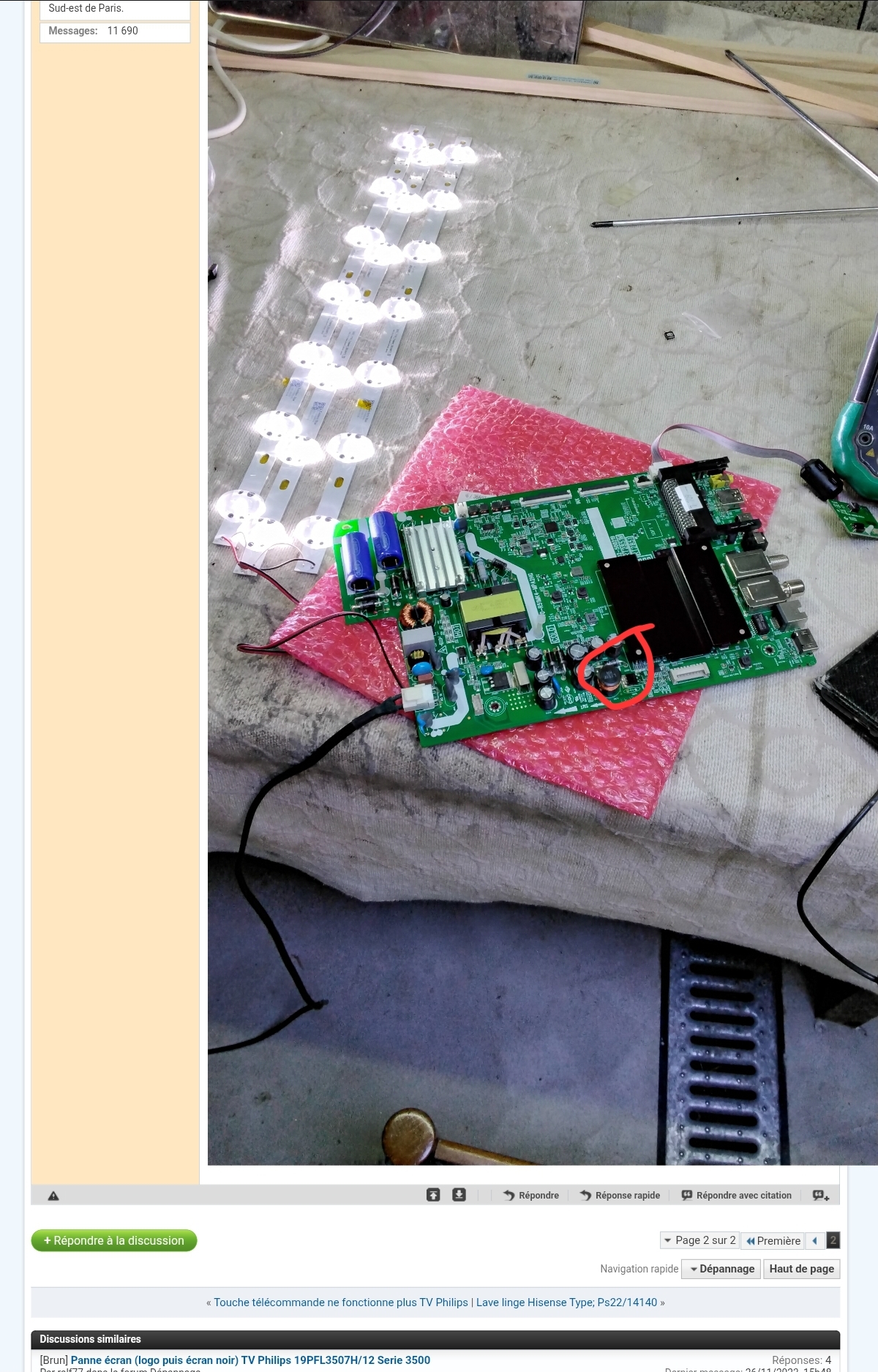

    papilou06
    Animateur Dépannage

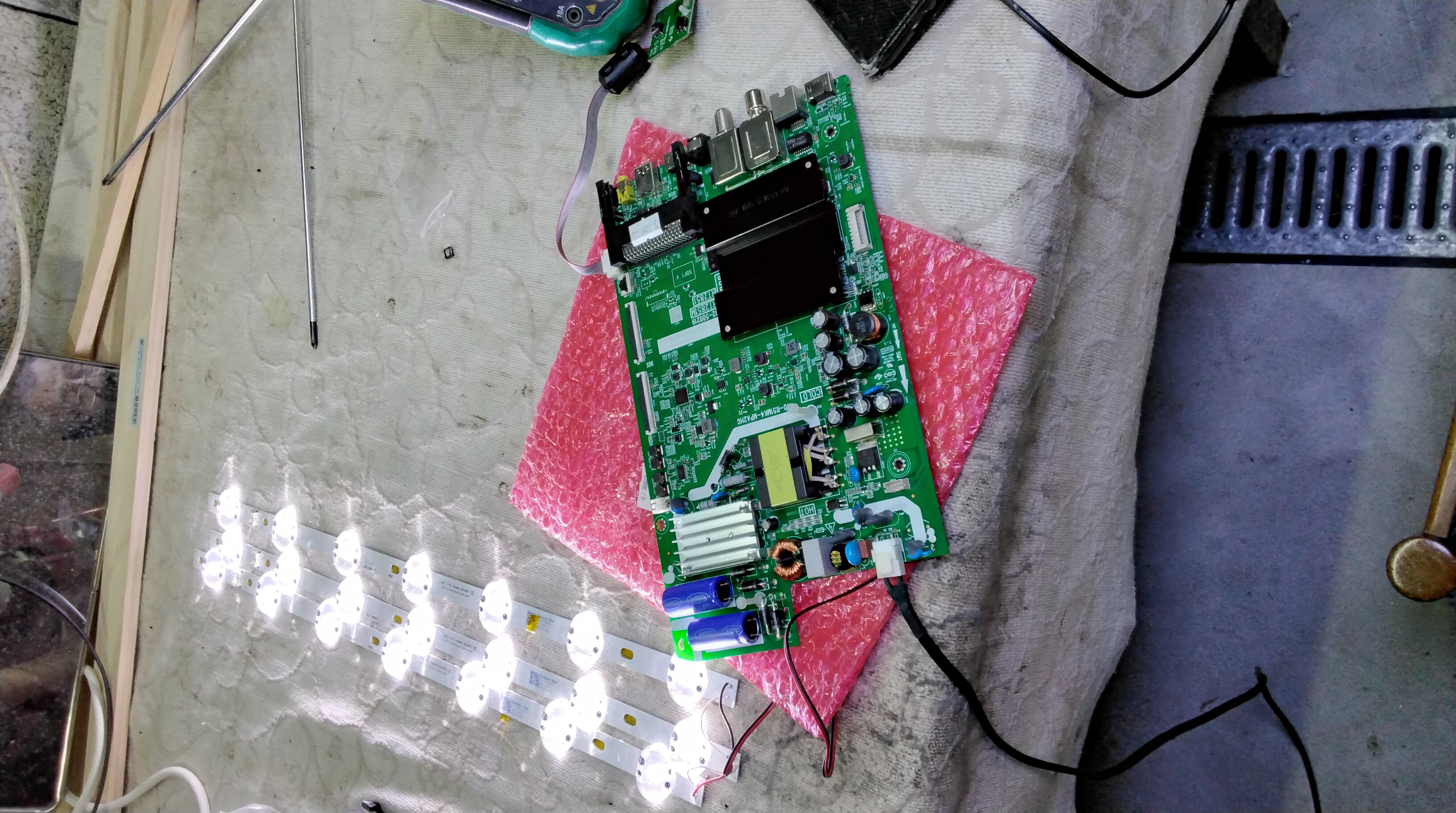

    Un essai sur tableNom : 20260311_115804.jpg
Affichages : 61
Taille : 1,81 Mo
    papilou06
    Animateur Dépannage
    Diode en cc entourée de rougeNom : Screenshot_20260311-175533_Samsung Internet.jpg
Affichages : 61
Taille : 1,19 Mo

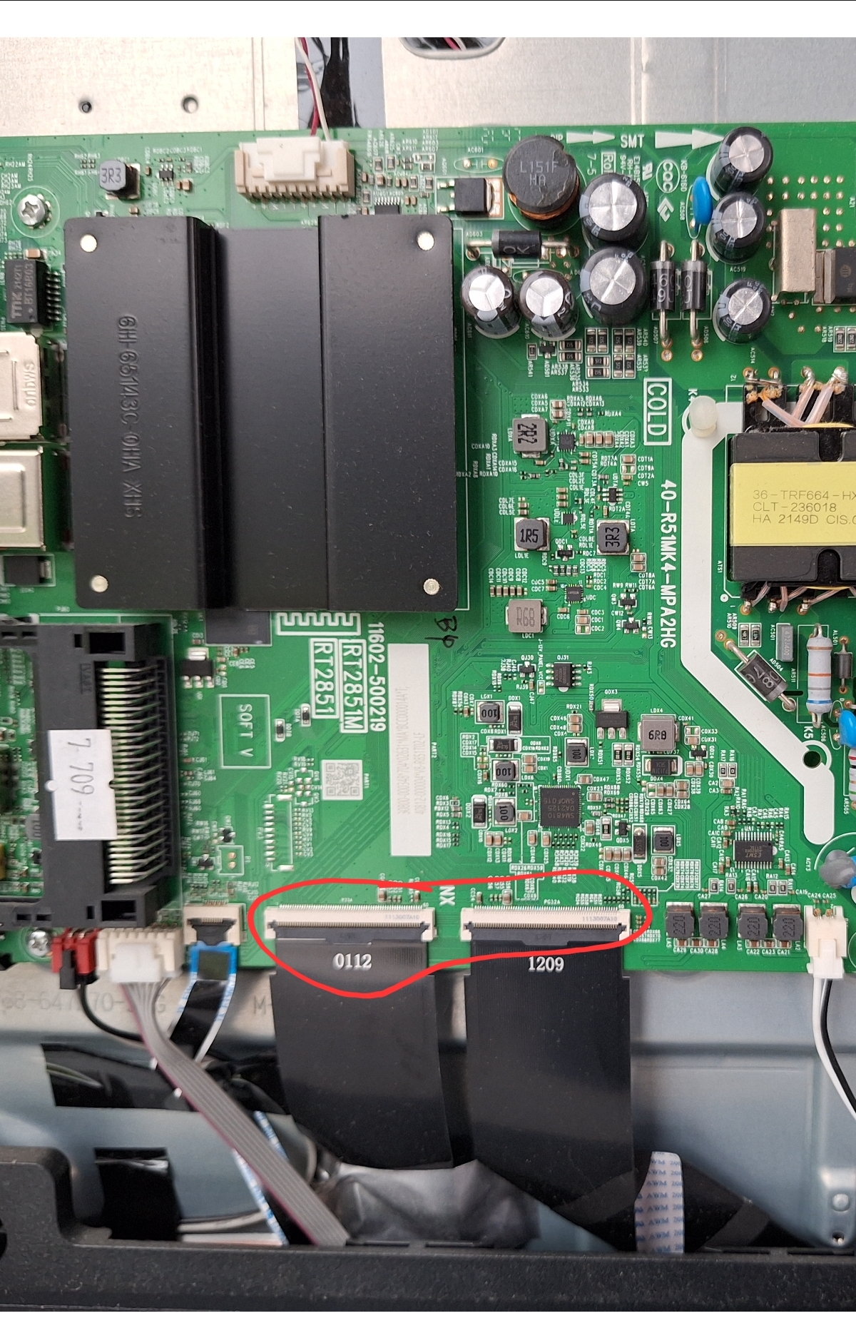

    Les nappes bien parallèles et au fond du connecteur.Nom : Screenshot_20260321-191846_Samsung Internet.jpg
Affichages : 49
Taille : 1,53 Mo
    Bruns27
    Oui merci j'ai vérifié les 4 connections sont bonnes à mon avis.
    j'ai mis un peu de bombe contact
    voila ce que ça donne
    Nom : 20260321_192352_resized.jpg

    papilou06
    Animateur Dépannage
    Bjr
    Il se peut que la dalle ne réponde plus.
