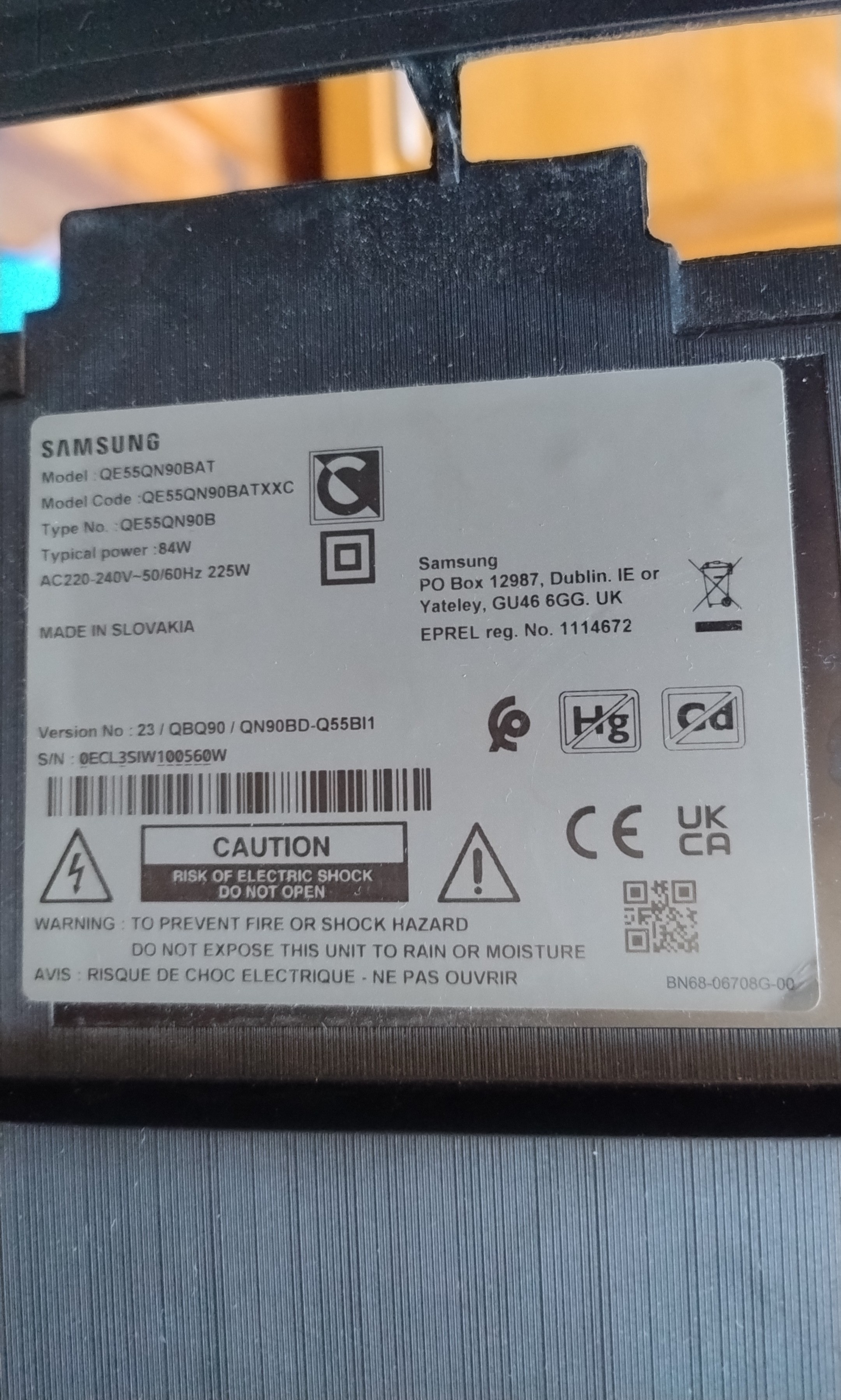

    Bonjour et bonnes fêtes de fin d'année à toutes et tous, , je dispose d'un téléviseur Samsung QE55QN90BATXX (Version N°:23/QN90BD-Q55BI1) qui présente un problème de rétroéclairage qui clignote dès que l'on met l'appareil sous tension.

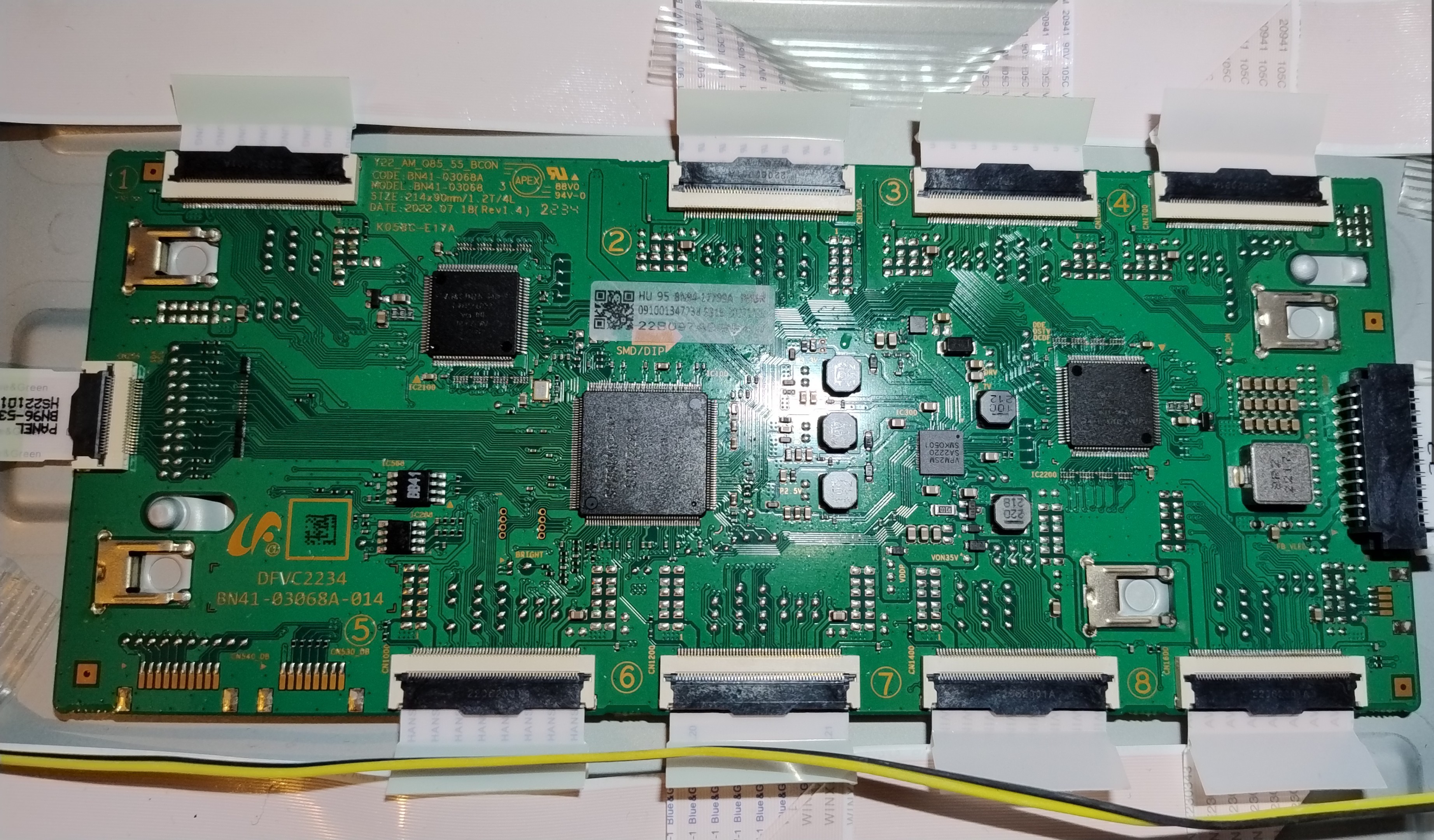

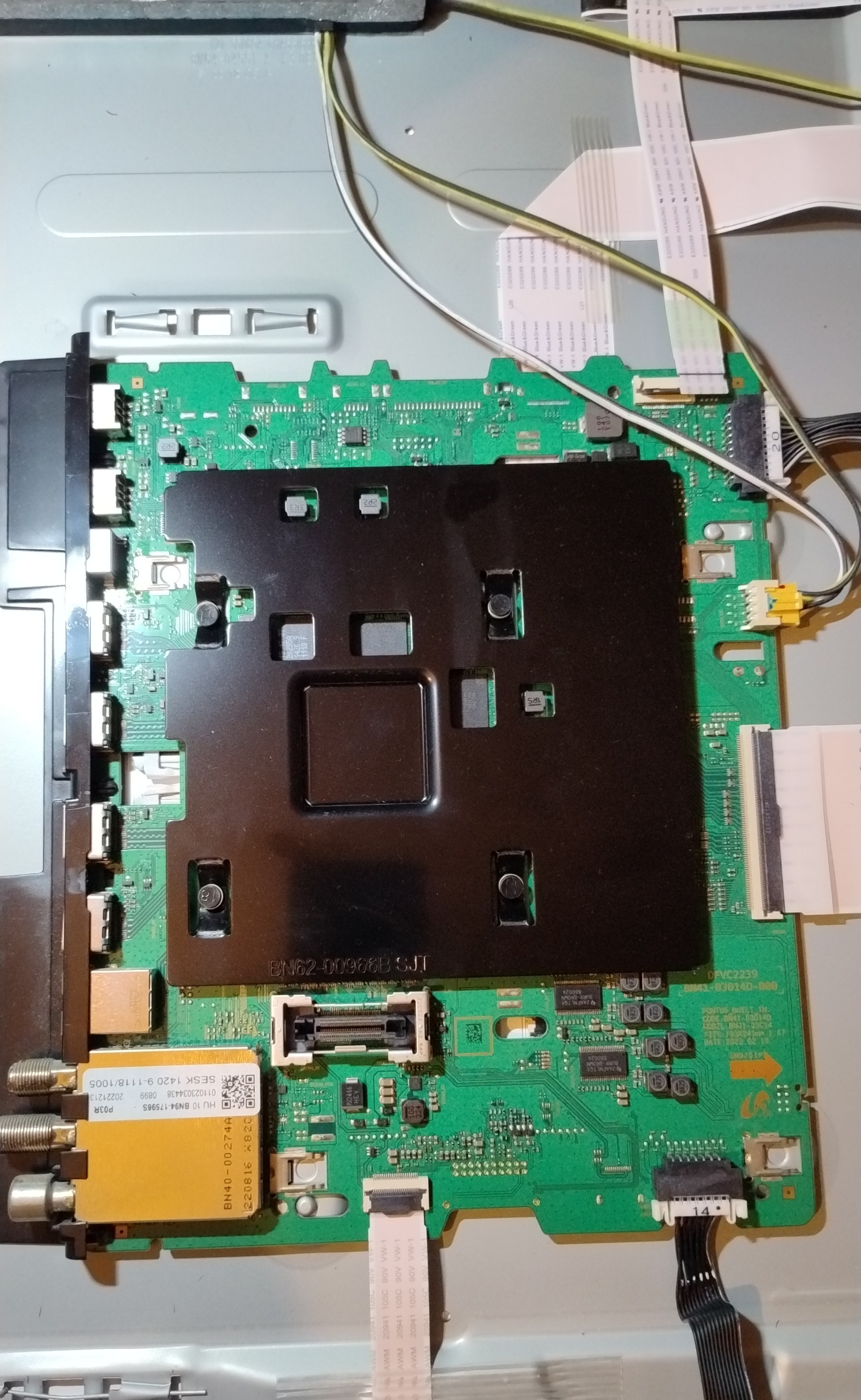

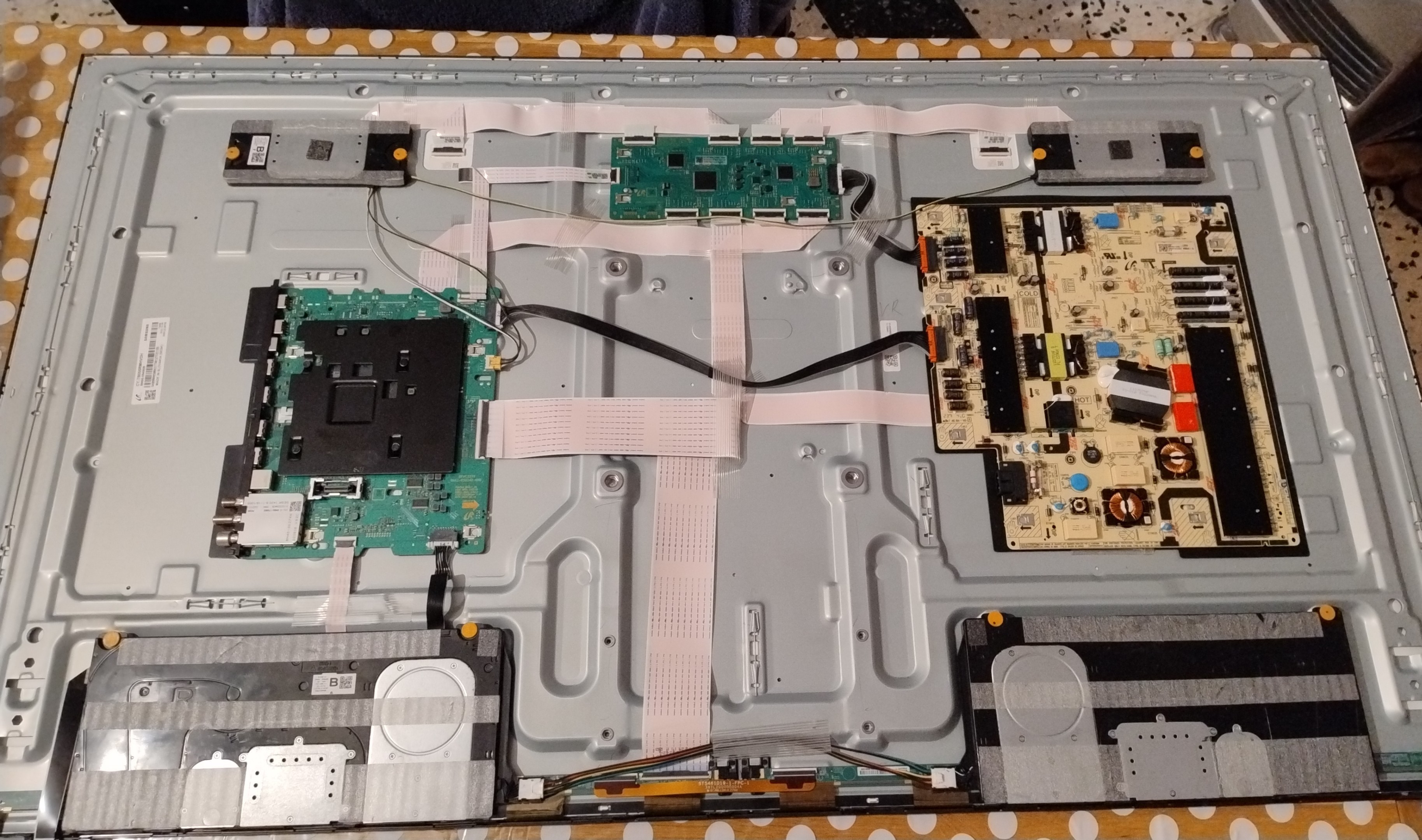

    Il y a 3 cartes dans cet appareil : carte d'alimentation, carte principale (BN41-03014D-000) et carte que je nommerai "Driver Leds" (BN41-03068A-014) car cette carte est équipée de 8 nappes qui alimentent les leds de rétroéclairage (en tout cas, c'est ce qu'il me semble...). Cette carte "Driver Leds" est à la fois connectée à carte d'alim et à la carte principale.
    Quand je déconnecte la carte principale de la carte "Driver Leds" et de la carte d'alimentation, le rétroéclairage s'allume correctement sans clignoter. Cela me laisse penser que la carte d'alimentation et les barres de leds de rétroéclairage sont OK.
    Quand je déconnecte la carte principale uniquement de la carte Driver Leds, le rétroéclairage s'allume correctement sans clignoter quand l'appareil est hors tension, et idem quand l'appareil est sous tension.
    Le problème vient-il de la carte principale ou de la carte "Driver Leds" ? Y-a t'il des tests que je peux effectuer pour affiner le diagnostic ?
    Je vous joins des photos.

    Pour le clignotement du rétro-éclairage il se peut que ce défaut soit sur la carte mère au niveau du traitement du dimmer.
    Mais ce n’est qu’en changeant les cartes qu’on peut savoir.

    Je vous rejoins concernant votre analyse d'un défaut de dimmer sur la carte principale. Mais je vous avoue que c'est la première fois que je rencontre la carte "Driver Leds", je suis donc perplexe... SI vous avez des infos à son sujet, je suis preneur.

    L’alim vleds générale sur la carte alim possède 4 sorties puis se repartit en 8 groupes sur la carte driver pour attaquer les rampes de leds.
    La carte driver reçoit également les commandes de dimmer pour ces groupes.
    Ces groupes sont munis de sécurités qui surveillent les rampes de leds.
    Il suffit qu’une seule led soit défectueuse pour mettre la carte driver en sécurité et par conséquent l’alim vleds sur l’alim.

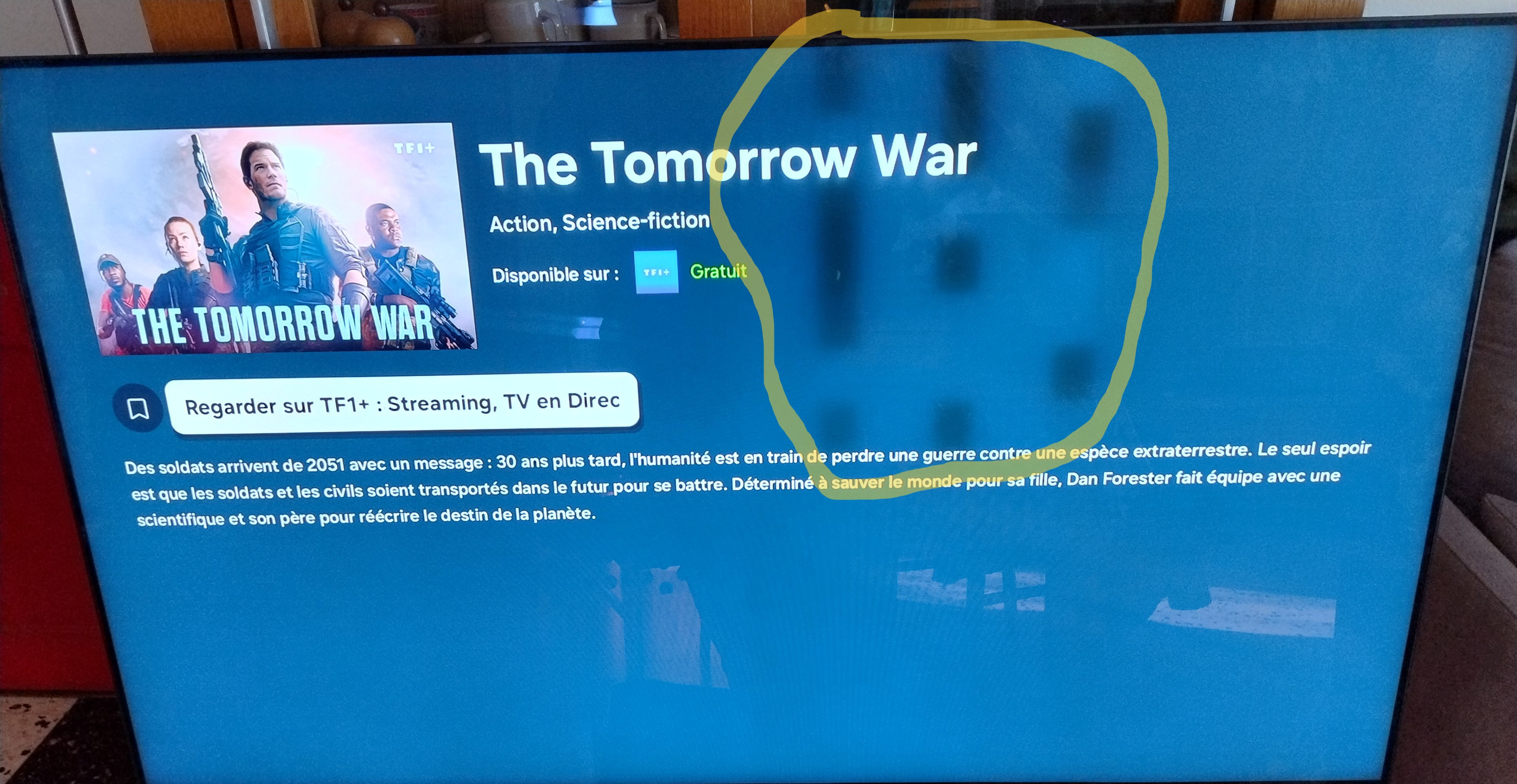

    Et une dernière question : quand je déconnecte la carte-mère de la carte "Driver Leds", le rétro-éclairage fonctionne correctement et j'ai pu voir des zones noires sur l'écran (cf photo, zone entourée en jaune). Qu'en pensez-vous ?

    Ça ressemble à des groupes de leds en court-circuit donc éteints.
    Quand vous séparez la carte mère de la drive il n’y a plus de sécurité qui vient du microprocesseur et le fonctionnement est forcé.
    Je crois qu’il faut s’intéresser au rétro-éclairage qui est cher au demeurant.
