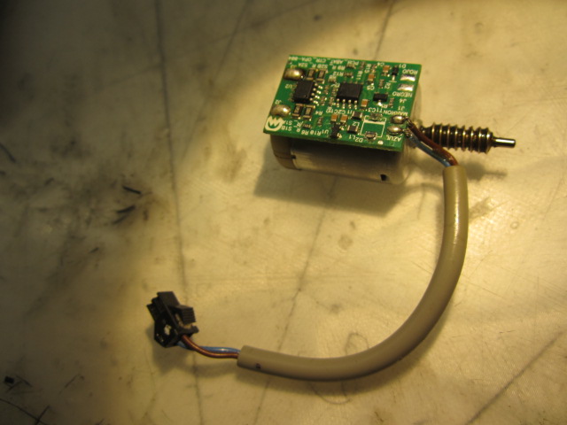

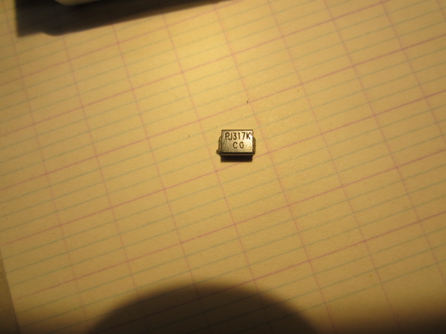

    Bonjour, j'ai démonté mon moteur de retroviseur rabbatable . Celui ci en l'actionnant démarre et s'arrête dés qu'on applique un léger effort sur l'axe. je pense que la fin de course se réalise par une coupure lorsque l'intensité augmente . Je ne sais pas quel composant ou circuit gère cette coupure. Le composant que j'ai dessoudé est indiqué D2 , donc diode en parallele sur l'arrivée. Je ne comprends pas , car pour inverser le sens des retro , il faut inverser l'alimentation. La référence indiquée sur le composant dessoudé ne correspond pas à une diode . En le testant , il n'y a pas de continuité dans les 2 sens , rien au capacimètre . REF du composant PJ317K .IMG_2419.JPGIMG_2420.JPG merci de votre aide.

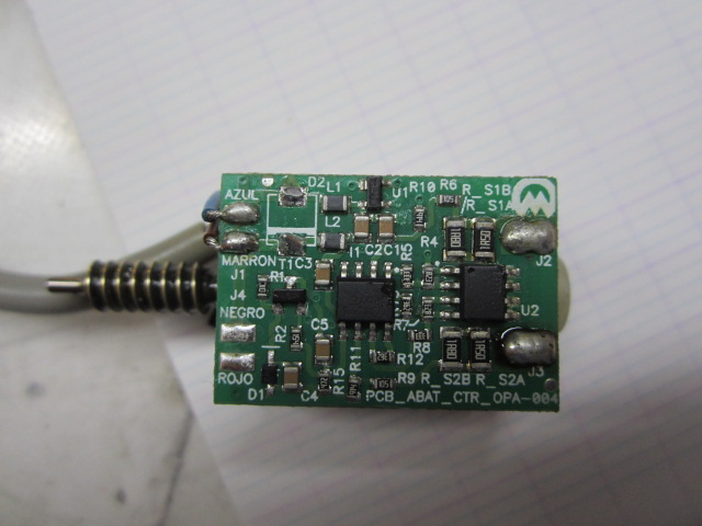

    Sur la sérigraphie on voit la représentation d'une diode avec le trait côté cathode.

    Bonjour, oui il y a l'emplacement d'une diode. Mais si je remplace par une diode, qui est prise directement sur l'alimentation, je ne peux pas inverser les polarités pour changer le sens de rotation du moteur pour rentrer et sortir les rétroviseur. Sans ce composant ça fonctionne mais je voudrais savoir quel composant limite l'intensité.

    le circuit comporte le pilotage du moteur, le circuit est alimenté et une commande y arrive pour "dire" quoi faire.
    maintenant, si la diode ne conduit dans aucun sens, il a dû y avoir un problème non négligeable qui a peut-être cramé autre chose derrière (ou ailleurs)...
    il faudrait savoir à quoi correspondent les fils.
    de plus, j'ai l'impression que le marron et le noir sont reliés sur le circuit imprimé (à confirmer).

    effectivement, il semblerait que l'on ait une alimentation générale (fils bleu et marron), protégée contre les inversions par la diode D2.
    Et une commande avec les fils noir et rouge.
    l'inversion de sens du moteur est faite sur le circuit, par exemple par un pont en H.

    Au vu du monde qu'il y a sur la platine on comprend qu'il y a une gestion moteur intégrée et que la diode n'a rien à voir avec le sens d'alimentation du moteur,
    de plus, en sus de l'alimentation il y a deux fils de commande,
    une diode ne se teste pas au capacimètre et pas non plus en mode ohmmètre mais en "test diode",
    la première démarche devarait être de mesurer la tension d'alimentation ainsi que la tension du signal de commande

    Bonjour, la diode a bien été testé en mode diode et elle est bien hs. Si c'est bien une diode , car la réf inscrite ne correspond pas à une diode ! Il y a bien que 2 fils qui arrive sur cette platine et aucun autre fil de commande n'est relié . C'est un retroviseur de kangoo. L'alimentation arrive bien sur la platine , la commande d'inversion s'effectue , mais dès qu'll est actionné, il s'arrete à l'effort. A vide , moteur démonté çà fonctionne et dès que je pince l'axe du moteur il s'arrête .

    ci joint le moteur avec sa fiche 12vNom : IMG_2423.JPG

    le circuit du milieu est un LM393 et celui coté moteur F7103

    un lien vers la datasheet du F7103: https://www.datasheetq.com/en/preview/F7103-IR
    il semble que ce soit un redresseur commandé

    pour la diode je n'ai rien trouvé, elle n'intervient qu'en cas de branchement inversé de l'alimentation en court circuitant la source (ou presque, à la tension de jonction près), si elle a claqué ça signifie (comme dit pluis haut) qu'il y à eu inversion de la tension (batterie branchée à l'envers ?)

    bonjour, j'ai pu réparé ma platine en recherchant un peu partout; La diode est une diode transil , bi directionnelle.Difficile à tester , car non passante . je l'ai ressoudé. J'ai remplacé le circuit double ampli op , lm393 est tout est ok.

    Une diode transil bidirectionnelle, c'est en gros 2 zener en série, ça clampe la tension en positif et en négatif.
    Le truc un peu sioux, c'est que derrière, il y a un redressement de la tension pour alimenter l'aop qui "surveille" le courant max sur le moteur et cela que le circuit soit alimenté dans un sens ou dans l'autre, il doit y avoir 2 mosfets tête-bêche en série avec le moteur...
