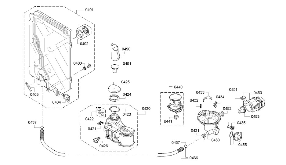

    J'ai cherché sur le forum mais n'ai pas trouvé de cas similaire. Merci pour vos avis et conseils constructifs
    J'ai une panne sur mon lave vaisselle bosch SPV58M/10EU/14 que je n'arrive pas a diagnostiquer.
    Le cycle rincage seul (15min) fonctionne entièrement sans probleme: remplissage d'eau OK, cyclage OK, remplissage de réservoir lateral (echangeur thermique) OK, vidange bac OK
    Par contre tous les autres cycles s’arrêtent avant la fin:
    vidange initiale OK
    remplissage OK
    cyclage/Lavage avec eau qui a chaude, produit du bac a produit utilisé etc..
    puis arrêt avant la fin avec le bac interieur non vidangé et le voyant robinet d'eau allumé.
    J'ai lancé un programme test dépannage P0 (notice de dépannage) qui réalise les différentes phases et test les un a la suite de l'autre sans problème jusqu'a la phase S:18 intitulée:
    "Vidange + Vidange échangeur thermique + + remplissage + régénération"
    Lors de cette phase, la vidange intérieure s'effectue OK
    puis erreur e:18 indiquant:
    "Quantité d'arrivée d'eau trop basse ou pas d'arrivée d'eau"
    Autres informations:
    J'ai testé a l'ohm-metre:
    • Debit metre OK
    • Test electrovanne vanne reservoir lateral de remplissage OK
    • Test electrovane adoucisseur OK
    • Nettoyage intensif du resrvoir latéral completement encrassé
    • Nettoyage axe pompe de vidange tres encrassé avec des cheveux etc..
    Autre info: mes verres sont tres blanchis sans pouvoir les récuperer
    J'espere vous avoir donné assez de détails mais n'hésitez pas si vous avez des questions!
    Merci!

    il est impératif de dire si le tuyau repère 436 a été totalement nettoyé
    Nom : Capture d’écran 2026-01-17 181302.jpg
Affichages : 177
Taille : 75,5 Ko
    et faire une photo du remplisseur nettoyé
    ensuite on avisera

    Merci pour le schéma .
    En effet le tuyau de sortie de vidange n'a pas été nettoyé et ca vaut peut etre le coup de le faire.
    Mais compte tenu des tests effectués et du cycle rincage qui s'effectuent entièrement normalement, comment cela pourrait il venir de la?
    on m'a aussi suggéré le capteur de turbidité (ref 0435 sur le schéma) qu'en pensez vous ?
    Mais la aussi meme question, puisque la vidange marche sans probleme...
    Au fait qu'est ce que le capteur sur la boite à sel (0421) ? a quoi sert t il?
    concernant l'electrovane magnétique de la boite a sel (0426) elle affiche 2,3kohm donc devrait etre ok.
    Mais comment s'assurer que le vanne dans la boite a sel s'ouvre et se ferme bien ? (vu que l'electrovane ne fait qu'actioner par magnetique un clapet qui est à l'interieur de la boite a sel et auquel je n'ai pas acces)
    J'envois les photos du remplisseur.

    le tuyau mentionné par Richard n'est pas celui de vidange mais celui qui relie le remplisseur à la cuve, sur ces modèles il arrive qu'il s'encrasse et ne laisse plus passer l'eau pour remplir la cuve, en fait, le remplissage de la cuve s'effectue en vidant la réserve du remplisseur via une électrovanne, il arrive aussi fréquement que cette électrovanne soit bloquée par des dépots, ce qui cause un défaut de remplissage
    l'électrovanne sel fonctionne probablement vu que vos verres sont victimes d'une eau trop douce (donc trop de régénération) de plus elle n'intervient pas dans le remplissage de cuve
    le capteur de turbidité intervient dans certains appareils (Whirlpool) pour indiquer que la cuve à été correctement vidée mais Bosch ne semble par faire appel à cette fonction, en tout cas il n'intervient pas dans le remplissage
    les éléments intervenant dans le remplissage de votre appareils sont: l'aquastop (électrovanne de remplissage), le remplisseur (le bac transparent plat sur le coté gauche de l'appareil), le débit mètre (la platine avec un "ILS" montées sur une hélice dans le remplisseur), l'éléctrovanne de transfert (celle qui laisse passer l'eau de la réserve du remplisseur dans la cuve) la durite remplisseur/cuve
    le tuyau de vidange est il installé selon les préconisations de la notice ?

    PS: @titijoy pour le tuyau a dégager je songe au clapet anti retour en fait
    car ce tuyau n'est pas celui d'un remplissage par le bas d'une chambre de compression vers le bol hydraulique
    comme celui de la génération précédente
    en fait c'est celui de sortie de pompe de vidange vers le remplisseur et ensuite en série le tuyau d'évacuation

    Re : Aide diagnostic panne lave vaisselle Bosch
    Re
    faites le contrôle de l'état de l'adoucisseur tel que décris
    faites aussi ce test
    ouvrir le bac a sel et me dire si l'eau déborde a son ouverture
    junkroo
    Les billes de l'adoucisseur sont homogene orange
    et la surface de l'eau dans le bac a sel est à environ 2cm du haut du reservoir/bouchon.
