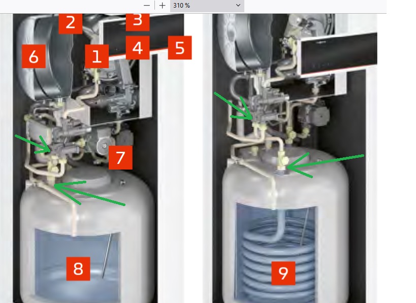

    Re : Panne Eau Chaude Sanitaire (ECS) Viessmann Vitodens 222-F
    Citation Envoyé par AlainDatur24 Voir le message
    j'ai fait le test :
    à très faible débit ( 1 l/mn pendant 20mn) , la température se stabilise à 47° et le bruleur à 13%,
    mais avec robinet à fond, tombe à 35° au bout de 20secondes et le bruleur module à 20%
    merci d'avoir fait le test de confirmation donc tout ce que j'ai indiqué est juste à 100%.
    posez vous les questions sur la nécessité de ce que veut faire votre installateur avez vous compris le pb et la différence entre les deux ballons ?
    je vous conseille de jeter ce ballon est de passer sur le modèle plus petit 100L ou bien de faire un traitement d'eau adoucie spécifique pour la chaudière si vous gardez le 130L.
    comme il y a le capitaine flam qui vient d'arriver sur ce sujet je vais devoir vous laisser avec votre problématique...
    désolé
    bonjour à tous et toutes
    je n'arrive pas à comprendre la logique qui mène à la conclusion du tartre : si la température arrive à 51°, qu'il n'y a en fait que très peu d'eau chaude en quantité, alors c'est que soit la sonde est mal placée soit elle déconne, soit l'eau chaude produite est envoyée dans les radiateurs...ou autre, mais le tartre ? ou entartré que sur la partie basse du serpentin ? (pour moi si il a un effet c'est sur une durée trop longue pour arriver à chauffer)
    il faut pour comprendre un problème savoir d'abord exactement la configuration de l'existant.
    Comment le calcaire peut il être responsable du problème initial avec un ballon de 130l ?
    quande vous aurez compris où circule l'eau brute froide devant être réchauffé vous aurez compris où l'entartrage se fait !
    comment comprendre ?
    je pars du PDF dans le message #9.
    ce PDF indique deux ballons avec cette chaudière, l'indication émaillé aide à comprendre mais il faut le confirmer.
    sa description de l'eau bien chaude jusque quelques secondes indique un épuisement rapide du stockage de l'énergie comme c'est possible avec un ballon de 130L d'avoir presque aucun stockage de l'énergie ?
    - 1ere hypothèse ) le ballon est plein de tartre avec par exemple 90% du volume utile remplacé par du tartre alors il reste qu'une quinzaine de litres d'eau.
    disponible ensuite l'eau est froide.
    2eme hypo) le stockage de l'énergie n'est pas là où on pense correspondant au volume du ballon.
    l'indication émaillé aide à cibler le pb.
    Logiquement l'extérieur, car l'intérieur est parcouru pas la même eau circulant depuis la mise en eau de l'installation pour alimenter l'ensemble du circuit vers le ballon et les radiateurs de la maison.
    hélas non trebor c'est perdu une chance sur 2 !
    la confirmation avec le test à faible débit permet d'établir avec certitude que l'eau brute circule à l'interieur du serpentin.
    si l'eau brute est à l'extérieur du serpentin alors on serait dans l'hypothèse n°1, mais alors on ne pourrait pas obtenir plus du volume en eau bien chaude à faible débit.
    si par exemple il ouvre le robinet plein pot il obtient seulement 5Litres d'eau bien chaude, ensuite l'eau est quasiment tiède.
    si à faible débit on peut obtenir un volume d'eau bien chaude très important alors cela confirme bien que l'eau brute circule dans le serpentin et non à l'extérieur.
    par conséquent à quoi cela sert d'ouvrir le ballon ? ca ne sert absolument à rien ! alors on peut se poser la question si l'installateur a compris où il faut détartrer...
    si vous regardez le pdf du message 9, on peut voir que le bloc hydraulique en dessus le ballon est identique.
    on peut voir que le ballon de gauche l'eau ECS est stockée directement dans le ballon(il faut faire attention à la désinfection de la légionelle).
    dans le ballon à 130L avec un serpentin on voit que l'eau ECS passe dans le serpentin...
    CQFD.
    donc si le serpentin commence a être entartré on a une diminution de la performance de l'échangeur thermique, dans ce cas là l'échangeur thermique est un serpentin.
    problème :
    je n'ai pu trouvé aucune documentation d'installation de cette chaudière avec le ballon type B2SH avec l'indication du serpentin en m² type de sperpentin en cuivre ou pas etc...
    chez des fabricants de préparateurs sanitaire on a les caractéristiques avec la puissance de transfert en fonction du delta de T°.
    ne trouvant aucune documentation je m'interroge si la performance est garantie avec le débit en ECS indiquée sur les notices avec la température maximale de 60° si l'eau rentre à 0° !
    à vue de nez je dirai que non !
    car en général une chaudière avec un ballon on a dans les notices des performances de puisage en ECS très elevée 18 parfois 25L/mn .
    je pense que les ingénieurs viessman ont fait n'importe quoi avec ce choix technologique.
    si quelqu'un trouve la notice complète de cette configuration je suis preneur...

    Je pense que ca part dans tous les sens.
    100 ou 130 litres de stokage sur cette machine c'est le ballon de stockage.
    Sur le 100 litres c'est une recharge avec un échaugeur a plaque.
    Sur le 130 litres c'est un serpentin de chauffage noyé dans 130 litre d'eau sanitaire.
    Le questeur devrais faire des photos de la plaque chaudiere et de la partie chaudiere/ballon afin de voir les dispositions des différents elements?
    Le proffesseur est partis sur un serpentin sanitaire, qui n'existe pas chez viessmann.

    Bonsoir à tous.
    Entièrement d'accord avec lantenay 01. A mon avis ça part dans tous les sens !
    Je suis ce post depuis son début et très sincèrement je suis surpris que la solution n'ai pas encore été trouvée !
    Je dis ça parce que j'avais étudié cette chaudière que mon installateur voulait me poser et en fait c'est très simple ballon 100 litres : avec pompe de charge sanitaire, échangeur à plaques, vanne 3 voies qui fait passer par le sanitaire ou le chauffage avec les sondes qui vont bien, c'est tout !
    130 litres serpentin émaillé qui remplace l'échangeur à plaques et qui réchauffe les 130 litres c'est tout!
    Et ou le bas blesse, c'est que Wiessman conseillait le 130 litres avec serpentin émaillé dans le cas d'une eau très dure qui soit disant s'entartrait bien moins vite qu'un échangeur à plaques
    Je pense que le ballon est plein et que son volume est largement diminué.
    les carottes sont cuites on a beau montrer :
    - le branchement hydraulique des deux ballons raccordé au même endroit du bloc hydraulique
    - la performance très mauvaise en ECS du ballon 130L qui est inférieure à un échangeur à plaques d'une chaudière mixte (c'est normal un serpentin a une surface faible d'échange) alors que la performance d'un ballon ECS c'est 30L/mn à delta T 60° sans soucis ! pendant 3 à 4 mns
    - le test du débit très faible 1L/mn qui est un test imparable !
    - que la théorie du ballon plein de tartre est impossible grâce au test effectué et en en 4 ans c'est physiquement impossible !
    bref je suis décu que personne ne voit où circule l'eau brute..

    hélas non l'eau de chauffage ne circule pas dans le spermentin
    relisez :
    relisez le PDF page n°3/4 du message # 9 :
    où on peut lire :
    8 Ballon d‘eau chaude sanitaire émaillé (contenance 100 l)
    9 Ballon d‘eau chaude sanitaire à serpentin émaillé (contenance 130 l)
    posé vous la question pourquoi l'émail n'est il pas dans le ballon n°9 contenance 130L, pourquoi donc le constructeur a indiqué un sperpention émaillé ?
    pourquoi il y a une pompe en moins sur la version avec le ballon 130L ???
    même si cette documentation est plus récente que le modèle en place c'est exactement la même configuration en lisant le PDF de 140 pages que j'ai posté.
    posez vous la question que se passe t'il lorsque l'on fait couler un faible débit ECS 1L/mn et que l'on peut obtenir une eau bien chaude non stop ?
    etc etc
    les 2 ballons sont émaillés.
    c'est pour éviter de dire "Ballon d'eau chaude sanitaire émaillé à serpentin émaillé aussi"
    parce que l'échangeur de chaleur (tubulaire) est déjà dans le ballon, pas besoin de faire circuler à la fois l'eau de la chaudière et l'ecs pour qu'elles se rencontrent dans l'échangeur à plaque
    etc etc
    c'est la problématique à régler : où passent les calories ? par la vanne d'inversion qui ferme pas ? pourquoi le ballon ecs de 130l ne contient que 20l d'eau chaude ?
    Mais visiblement ce ne sera pas réglé ici, trop d'inconnues.
