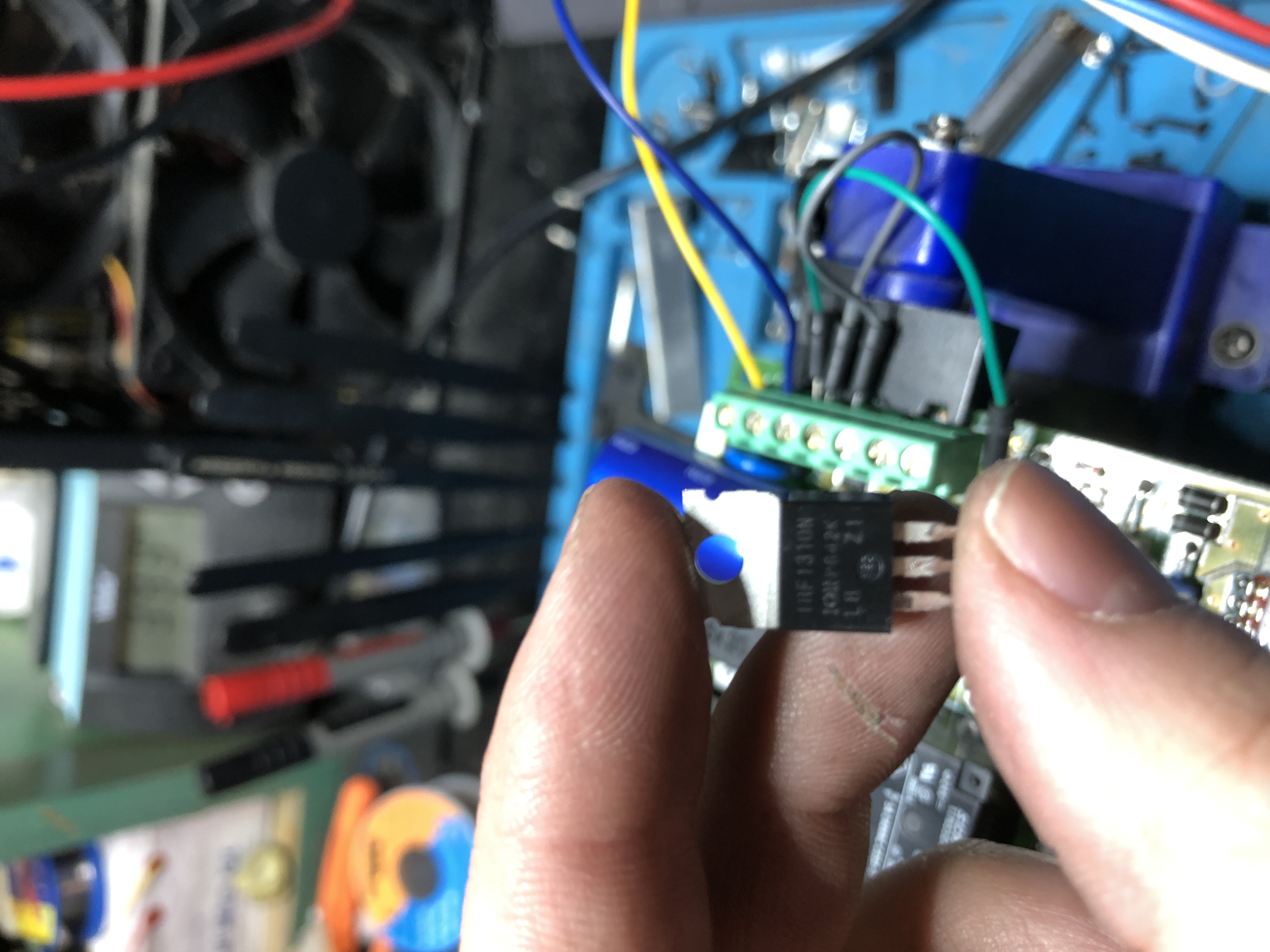

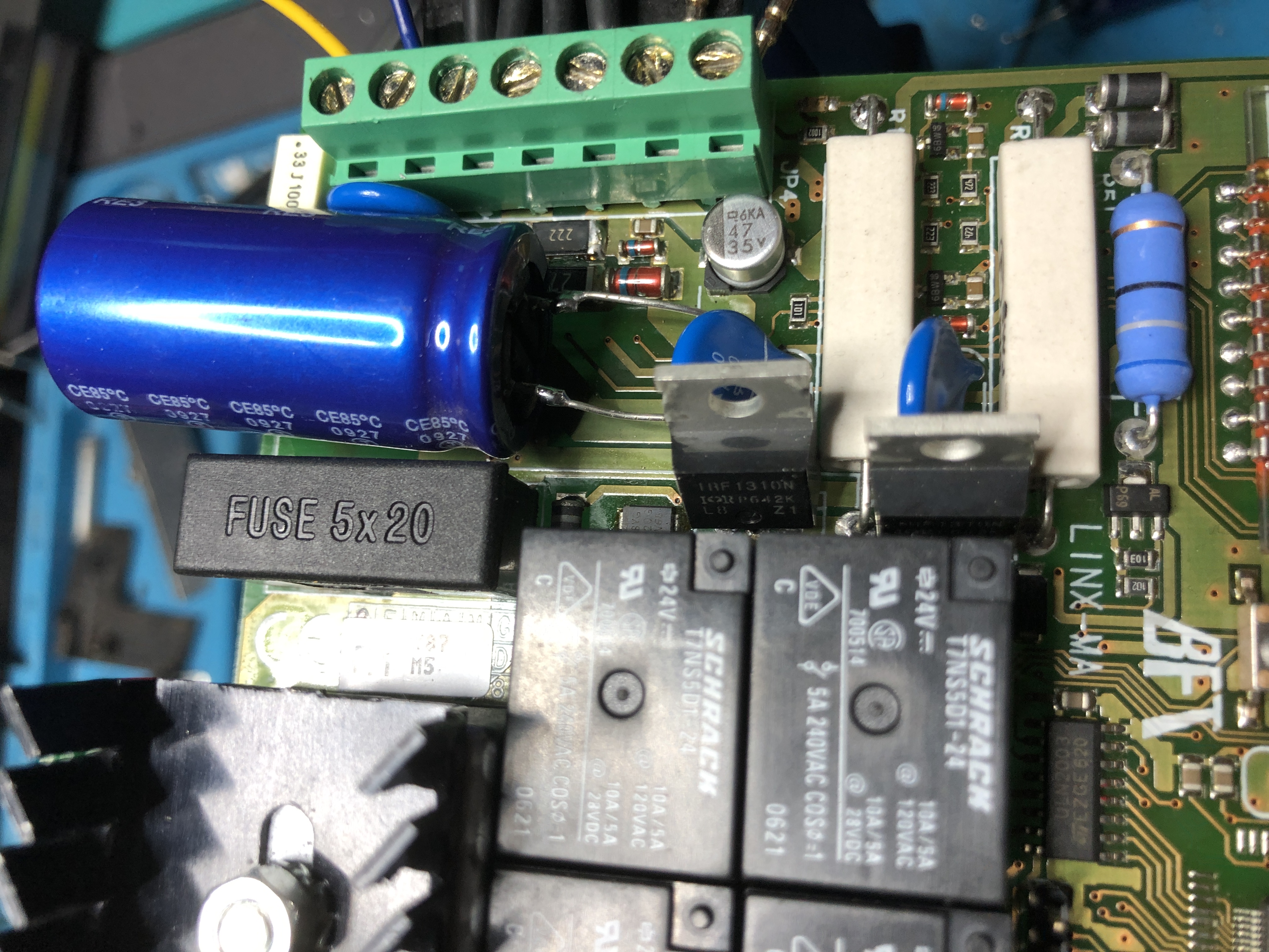

    Petit rappel : je les avais intervertis de place et je n’avais alors plus de tension pour les deux moteurs.
    Je les ai remis à leur place d’origine et j’ai retrouvé le même fonctionnement qu’au début.
    Donc, pour moi, un MOSFET est HS.
    Je vais changer les deux. Je ne suis pas sûr à 100 % que ce soit la panne, car je n’arrive pas à obtenir une tension pour la fermeture.
    Il doit y avoir un autre composant qui gêne dans le circuit.

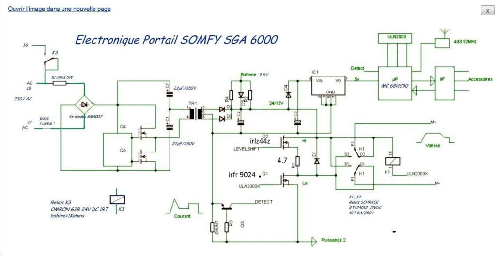

    J’ai ce schéma qui pourrait aider :

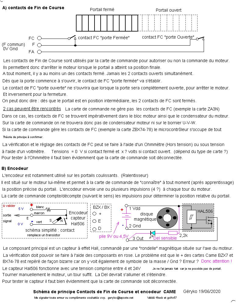

    Ce qui est le moins clair pour moi, c'est le réglage des contacts de FC (#19 à #22)
    Je ne possède pas de portail mais selon ma conviction il suffit de déconnecter 4 fils : 3 - 4 et 16 - 17.
    Partant de là, utiliser un Ohmmètre et vérifier le bon fonctionnement des contacts suivant le schéma e principe joint.

    Merci pour vos messages.
    J'avais mis mes recherches en pause car j'ai été pas mal occupé.
    J'ai remplacé les deux MOSFET, mais rien n'a changé, je ne peux toujours pas fermer le portail.
    Je vais reprendre les tests ce week-end et je vous tiens au courant.
    Merci encore pour votre aide !
    Merci pour ce document, je vous tiens au courant.

    j'avoue que je ne comprend pas ta simulation des fin de course ? ces fin de courses sont mécanique ? ! si tu ne les shunt pas , cela doit fonctionner : A mon Avis tu ne fait pas sur place , mais sur établi ?
    Si c'est des fins de courses mécanique le contact doit être sans continuité donc sans shunt
    Sur ton condensateur tu dois ABSOLUMENT trouver plus de 24 Volts a vide est pas comme vu/lu 21 est 24 volts moteur en marche cela est pas possible

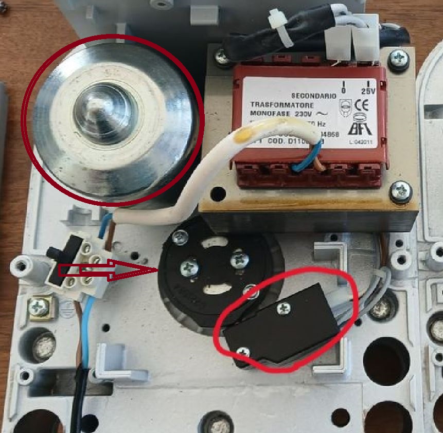

    Concernant les butées ou FC
    on les voit bien sur les châssis où sont installés les moteurs (voir photo, c'est un exemple et non l'appareil que je répare). Ce sont des butées tout à fait classiques, avec des contacts mécaniques.
    Il est possible qu'il y ait aussi une gestion électronique dans la carte, mais alors comment expliquer que l'ouverture fonctionne dans mon atelier sans que les moteurs soient branchés ?

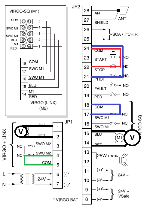

    Les fin de courses c'est aux bornes 18,17 et 16 pour le moteur 1 et pour le moteur 2 aux bornes 3,4 et 5
    Nom : Capture d_écran 2026-02-26 161250.png
Affichages : 117
Taille : 75,8 Ko
    D'accord pour ne pas faire les tests en atelier, mais j'avais l'impression que la tension ne passait plus à cause d'un composant.
    Ce qui se passe quand j'essaie de fermer le portail, j'entends bien les relais commuter, mais il y a un autre clic juste après et plus rien, pas de tension. Je ne me suis pas attardé dessus car pour l'ouverture, ça fait pareil, sauf que là, j'ai bien de la tension plus ouverture du portail

    Je pense que Si cela doit " compter " les Tours = regarde bien la petite poulie ( noir ) d’où il il y a un " bosselage" de là il va tomber ( par rotation ) sur le microcontact et très certainement compter les impulsions derrière celui de gauche ( photo ) il doit y avoir une carte électronique ( derrière le transfo ) cette carte transmet peut être des signaux a la carte mère ! j'ose l' appeler comme cela
    Je n'ai jamais vu de système aussi complexe qui et très intéressant

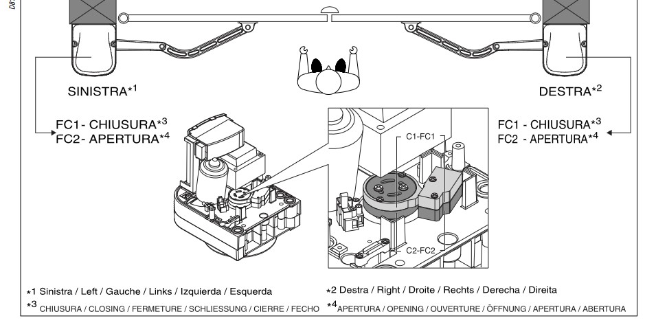

    Re : Problème de fermeture sur un portail (Réf carte: bft linx-ma)
    il est vrai que tout ceci est assez confus.....
    Citation Envoyé par jean Aimard Voir le message
    Ajout : C'est un portail coulissant
    Pour moi, non ! c'est un portail 2 battants.

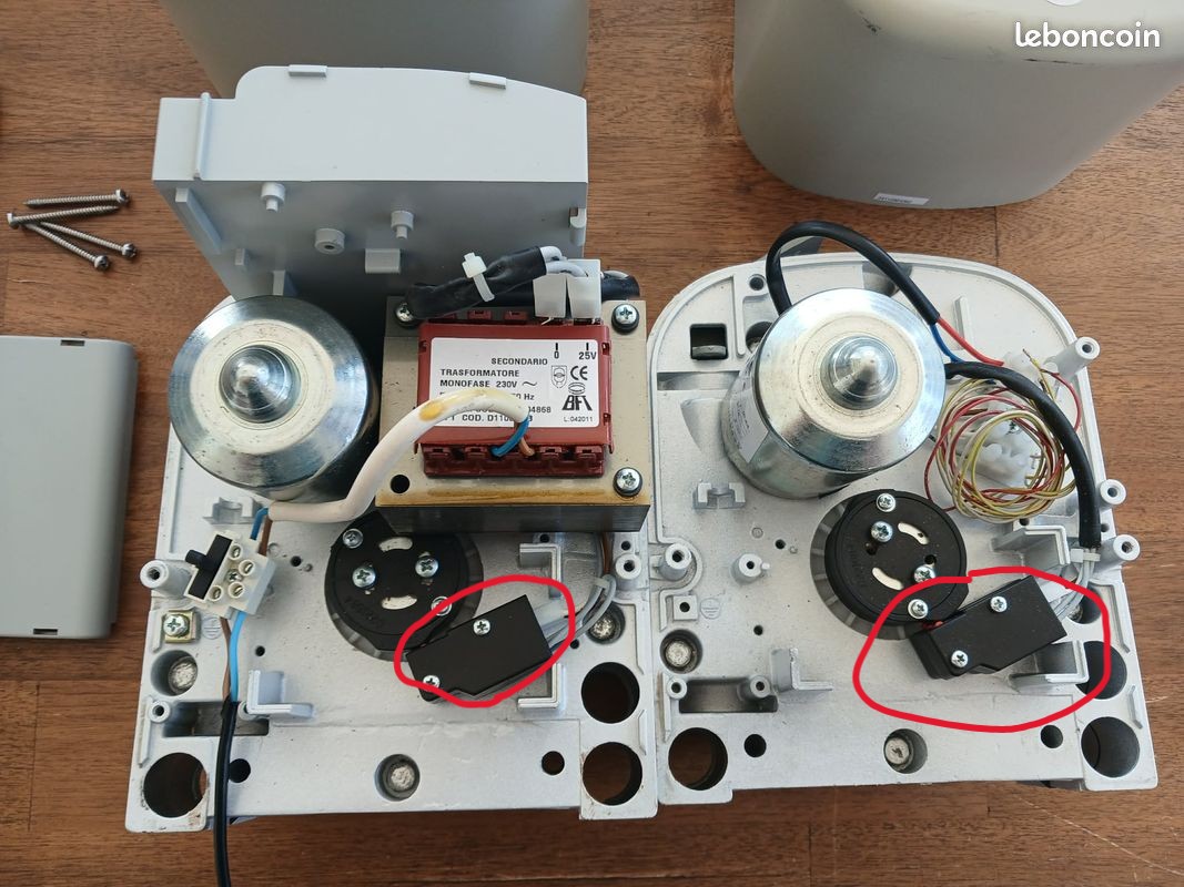

    Ce que je comprends :
    Les fins de course sont donnés par des microswitches, actionnés par des cames solidaires des bras d'ouverture (et très probablement ajustables mécaniquement). Ces cames ne sont donc pas multitours.
    Il y a 2 microswitches superposés (et 2 cames), un pour FC ouverture et l'autre pour FC fermeture. Ceci pour chaque vantail.
    figure 12 de la notice d'installation
    Nom : portail_thom.jpg
Affichages : 88
Taille : 98,0 Ko
    par contre, je ne vois pas bien le rôle des butées d'arrêt (figure 10)
    Lorsqu'un portail est équipé d'un compteur d'impulsions pour connaitre la posiion diu portail après initialisation, c'est un capteur à effet Hall qui est utilisé. (et pas un contact électromécanique)
    Si test de bon fonctionnement des contacts de FC fait à l'aide d'un tournevis est bon pour toi : Tant mieux.

    j'ai enfin compris avec la piéce jointe de " Annjy " ( Cela aurais dut être ajouté par le demandeur ) ?
    Mes excuses a Jeryco de mon insistance tu as tout éclairci egalement :
    Comme vous je jette l'éponge car comme ont dit il faut lui " tirer " les vers du nez pour les infos = donc je passe mon tour
    a Plus
    pour être précis, le document joint à mon message #50 est un extrait de la notice, fournie par le demandeur au message #5.

    jean Aimard
    @Annjy
    Bonjour et merci de la précision : Le demandeur aurais put joindre cela lui même = comme j'ai dit il faut lui " tirer " les Infos Sinon ont a rien ?
    Pour moi c'est bon aussi mais je jette l'éponge.
    Je vous demander si cela est suffisant.
    Pourriez-vous également m’expliquer comment effectuer le test avec un ohmmètre, car je ne comprends pas comment le réaliser ?
    Si vous ne revenez dans la discutions, merci pour tout de votre aide.
    j'avoue ne plus comprendre grand chose...
    les fin de course sont-ils opérationnels ?
    il y a 4 microswitches à tester.
    On doit pouvoir appuyer dessus avec la pointe d'un tournevis et vérifier qu'ils agissent correctement au niveau des connecteurs JP1 et JP2...
    Quand j’étais sur place, je les ai testés pour vérifier qu’ils remontaient bien.
    C’est pour cela que j’ai demandé si ce test était correct, et s’il suffisait.
    Je ne peux pas faire les tests directement sur le portail, car ce n’est pas chez moi. J’ai simplement emporté la carte avec moi en pensant pouvoir faire quelque chose.
