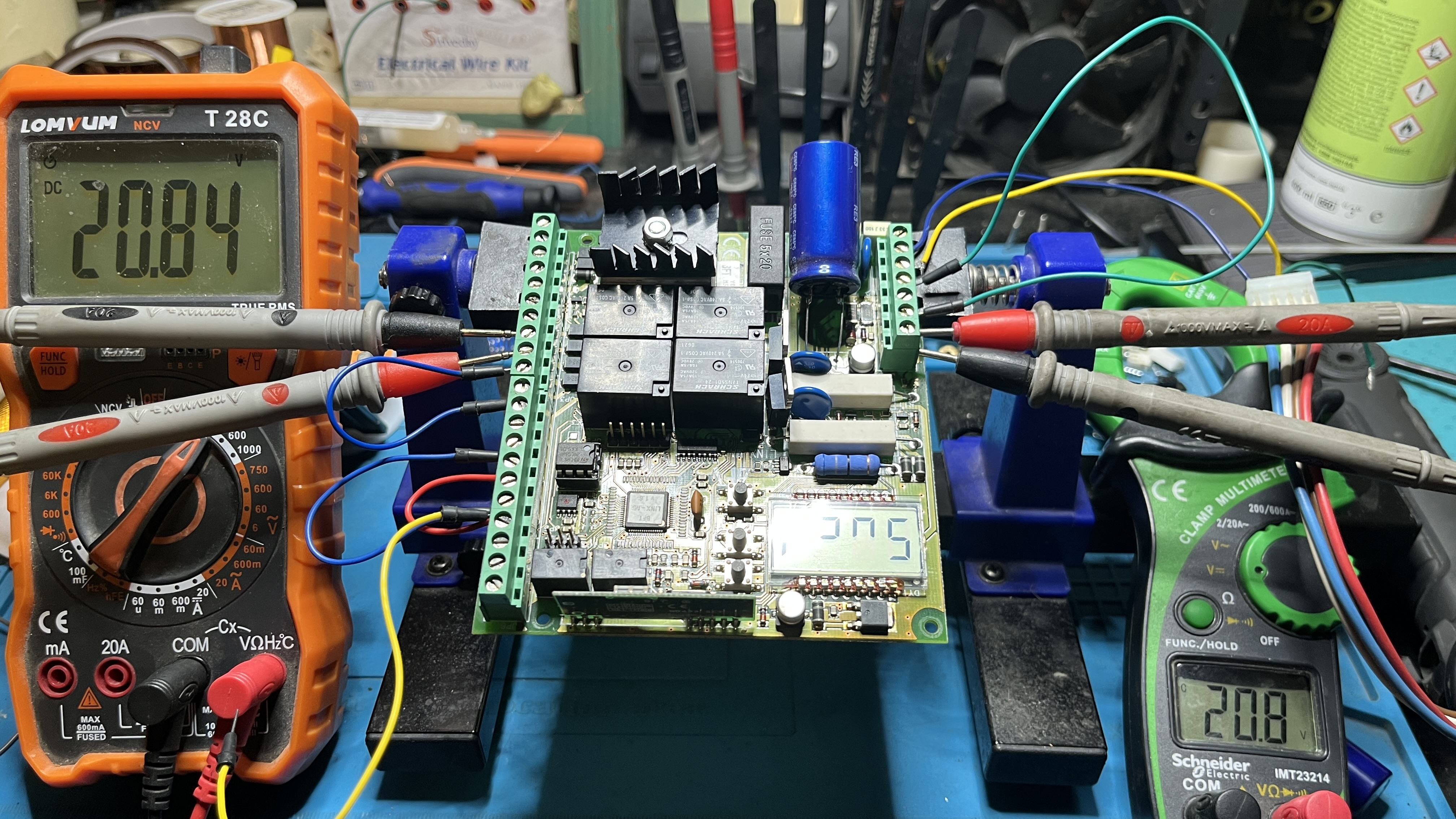

    Lors d'un test sur table, je ne mesure que 10V en sortie moteur, ce qui me semble anormalement bas.

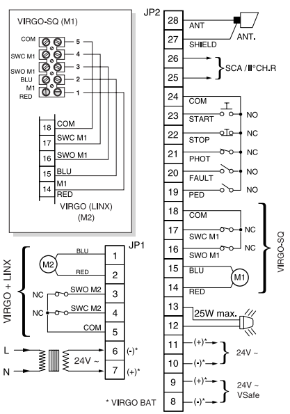

    Pour les contacts qui ne fonctionnent pas, j'ai fait des shunts sur les bornes 3, 4 et 5.
    En revanche, ceux qui fonctionnent sont les 18, 17 et 16.
    Voir schéma :

    Moteurs en DC ou AC ? DC je pense.
    Bien dissocier M1 et M2 et comparer les tensions. Là ce n'est pas clair.
    Effectivement 10 V moteur : y a un problème
    mais ni les FC ni le faisceau ne devraient affecter la tension moteur.
    Un problème d'alimentation aussi flagrant ne devrait pas être difficile à localiser ?
    Coupe l'éclairage ? essaie un moteur à la fois ? (en coupant un fil sur l'autre ?)

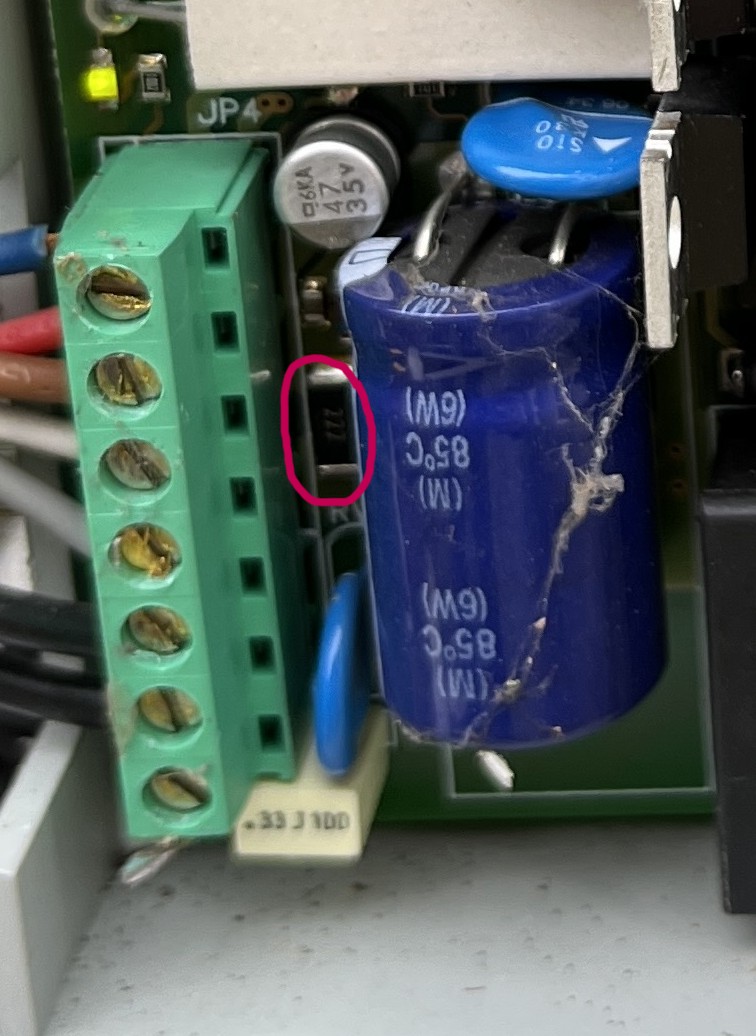

    De plus, je ne sais pas si cela peut aider :
    J’ai testé la résistance entourée en rouge sur la photo (je l’ai laissée soudée).
    C’est une résistance CMS marquée "222".
    Elle ne m’affiche aucune valeur sur le multimètre, même sur le calibre 6 kΩ.

    résistance CMS marquée "222". Normalement 2200 Ohms.
    Même sans la dessouder, tu devrais trouver 2200 Ohms voire moins ! (mesures hors tension)
    Si elle est grillé ? : La cause ?
    - tu peux en mettre une autre par dessus ?

    Ensuite, j'ai simulé les contacts FC sur la carte, mais je n'obtiens que 10 V lors de la fermeture.
    Lors des tests effectués sur le portail branché, je n'ai jamais eu de tension pour la fermeture.

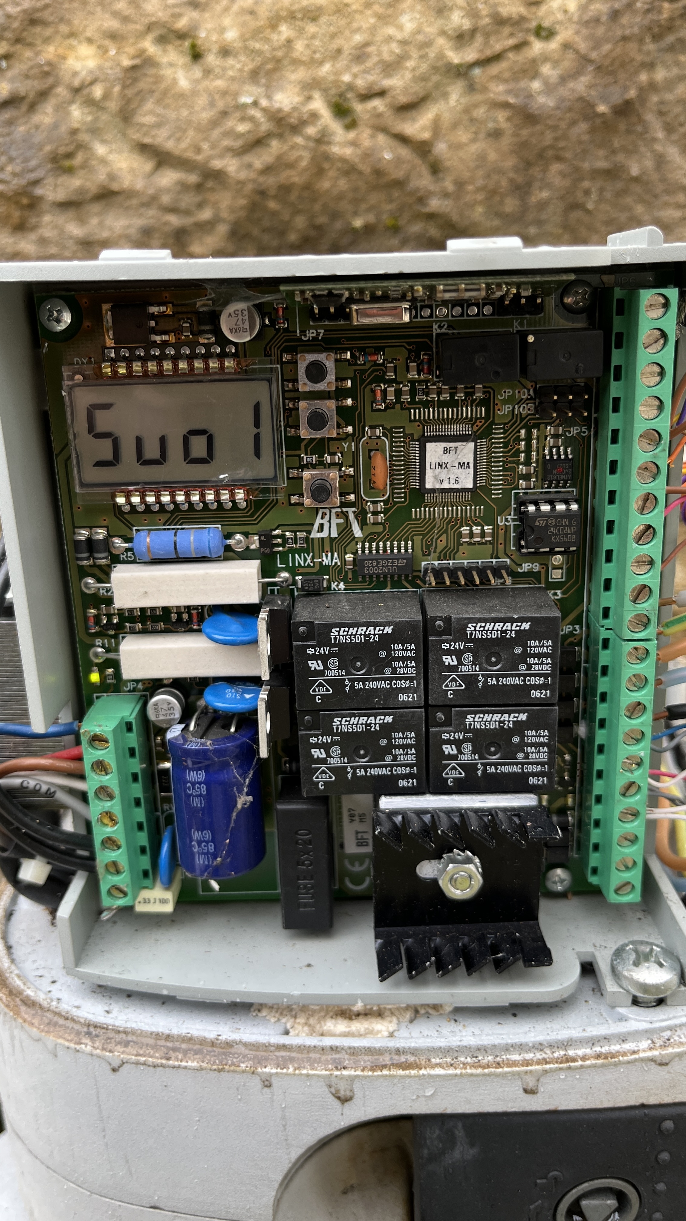

    Alors, je suis branché comme indiqué plus haut.
    J’ai bien mes deux moteurs qui fonctionnent (voir photo), et on voit inscrit SWO1 à l’écran.
    En revanche, je n’ai rien lorsque je suis branché sur entre 18, 17 et 5, 4.

    Ah oui, pour info j’ai testé la résistance "222" et c’est bien 2,2 kΩ.

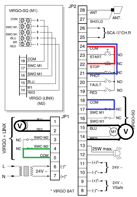

    Je n'ai pas relevé, mais dans ce câblage :
    Nom : Capture d’écran 2026-02-26 161250.png
Affichages : 430
Taille : 75,8 Ko
    Les FC sont inversés
    Est-il possible qu'il soit déjà déprogrammé, en m'indiquant que les FC sont inversés ?

    Quelque chose me frappe.
    Le portail affiche SWO1 si le vantail 1 a un problème ou dans tous les cas normaux ?
    L'afficheur ne peut en afficher qu'un seul à la fois ? comment fait-il pour afficher le second ?
    Que se passe-t'il si les 2 ont un problème ?
    Ne possédant pas de portail : Interrogation ?

    Sur la notice on voit 2 contacts NC par vantail. Pour moi ce n'est pas correct, cela correspond à un position intermédiaire des vantaux.
    Sur un schéma on a l'habitude de représenter la situation au repos donc, portail fermé.
    Comment sais-tu que tes FC sont inversés ?
    Si tu le sais il faut d'abord te mettre en accord avec la notice !

    SWC2 = activation entrée fin de course fermeture Moteur 2
    Il affiche le premier qui a eu le dit problème. (il me semble)
    Je t'ai déjà expliqué comment fonctionnaient les FC, en principe.
    Mais vous avez raison, c’est bien un défaut qui est affiché.
    Je pensais que c’était un simple affichage, mais je me suis trompé.
    J’ai branché comme sur le schéma ; l’écran n’affichait rien, voilà pourquoi je pensais que ce n’était pas le bon fonctionnement.
    Maintenant, quand je lance Start, le moteur 2 s’active avec une tension de 21 V DC, mais aucune tension n’est présente pour le moteur 1.
    Je vais regarder de plus près la notice.
    Merci encore pour vos messages !

    ThomasV
    Re : Problème de fermeture sur un portail (Réf carte: bft linx-ma)
    Après quelques essais (je crains de m’être perdu dans les manipulations), j'ai câblé l'installation comme sur schéma.
    À partir de ce moment, l'afficheur ne donne aucune information. Lorsque je commande via la télécommande, les relais s'activent (on entend le "clic") : je mesure alors une tension de -20,9 V DC pour le moteur M1 et +20,9 V DC pour le moteur M2. J'ai respecté le code couleur du schéma, à savoir : pour M1, le rouge sur la borne 14 et le noir sur la 15 ; pour M2, le rouge sur la borne 2 et le noir sur la 1.
    Une fois dans l'état décrit plus haut, sans manipuler les fins de course, l'écran finit par afficher « 00.00 ». Si je débranche un contact SWC rien ne se passe. En revanche, si je retire un SWO, le moteur associé s'arrête immédiatement.
    Enfin, dans cette position, une nouvelle impulsion sur la télécommande active bien les relais, mais je ne mesure plus aucune tension aux bornes des moteurs.
    golfo57
    Citation Envoyé par ThomasV
    Et dans tes explications.
    C'est normal, puisqu'aucun fdc n'est activé. Et quand tu as une indication au display comme dans ton dernier message, par ex. SWO1=contact ouvert ou défaut dans la ligne de ce contact.
    Si c'est ce que tu mesures vraiment, le mot.M1 est mal branché. D'ailleurs il me semble que déjà dit, si tu n'as aucune indication au display après avoir donné une commande, le portail est à mi-parcours (ouverture ou fermeture).
    Alors refais les essais dans la logique de fonctionnement, à savoir portail fermé, les 2 fdc fermetures sont ouverts et les 2 autres fermés. Comme tu le dis si bien "Cordialement, Bonne chance et bon courage." @+

    J’ai fait un autoset avec les portes du portail entre-ouvertes, c’est-à-dire sans aucun contact actif.
    L’ouverture s’est bien effectuée jusqu’au contacteur d’ouverture, et “OK” s’est affiché à la fin.
    Une fois l’opération terminée et revenu sur SWO1, j’ai voulu fermer le portail.
    Mais comme lors des essais sur table, les relais cliquent, “START” s’affiche à l’écran, mais rien ne se passe, aucun signe de mouvement.
    Il doit y avoir un composant qui bloque, mais lequel ?
    Je vais continuer mes recherches.

    Hello Jeryko! Comme toi je me pose des questions et n'ayant pas ce matos je reste dans l'expectative, comme à ces questions que tu as demandés:
    Citation Envoyé par Jeryko
    Et les réponses de ThomasV en #19 me laisse dans le flou.
    C'est vraiment bizarre, car dans cette réponse:
    Alors as-tu vérifié si les 2 FC étaient bien ouvert, puisque tu n'as qu'une seule indication de FC? @+

    Petit essai hier soir à 20h ; je n'ai pas pu aller jusqu'au bout, mais une piste se dessine, il me semble.
    J'ai inversé mes deux MOSFET de position et j'ai réalisé un "AUTOSET". Maintenant, rien ne se passe, je n'ai plus de tension.
    Alors qu'avant l'inversion, j'avais une tension de sortie en réalisant cette manipulation.
    Je vais donc me pencher sur ces composants.
