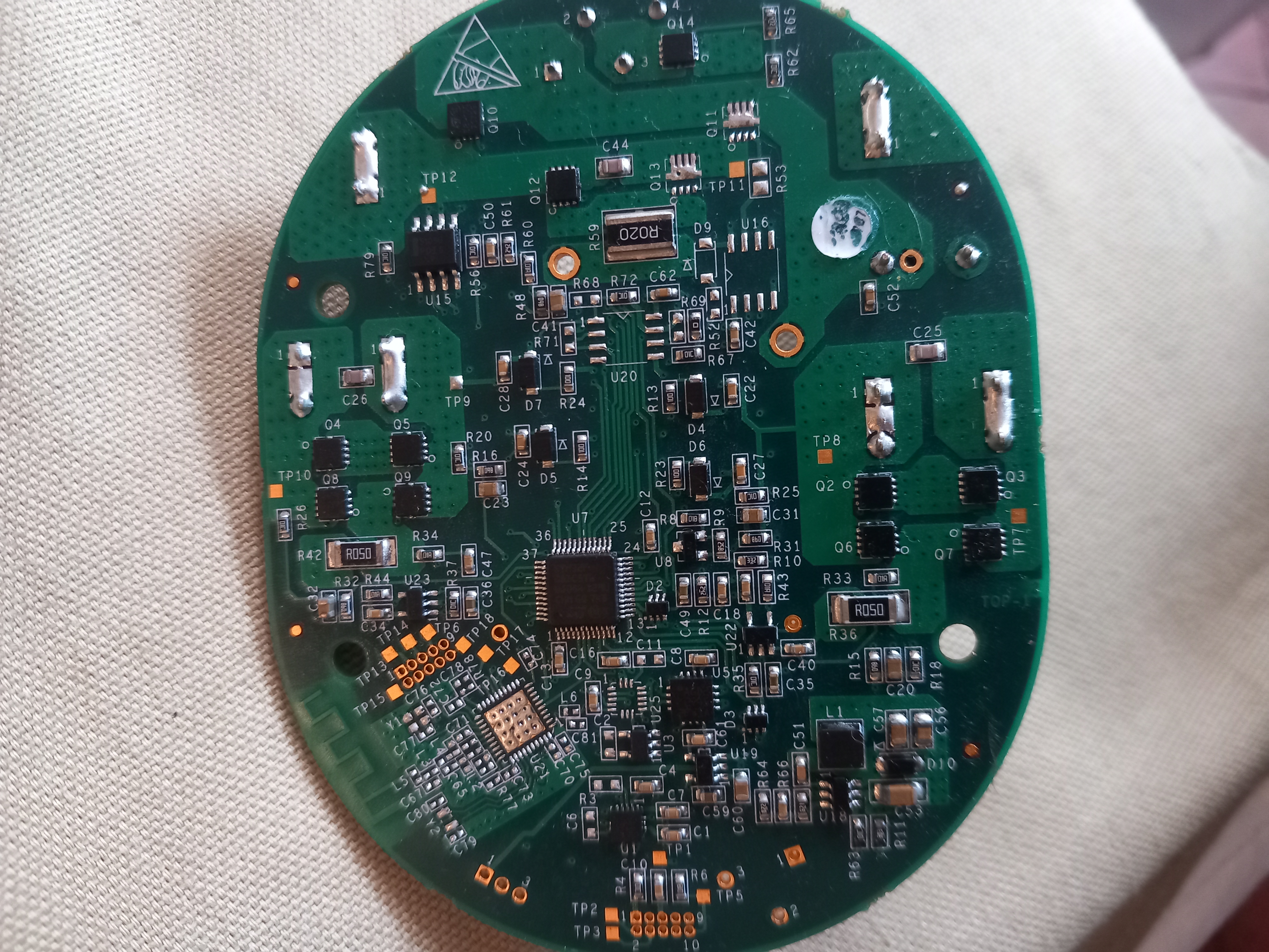

    pas trouvé la solution au problème dans d'autres posts, et j'ai testé beaucoup de choses préconisées dans d'autres posts concernant les robots de piscine
    toujours en dépannage pour un ami, mon hobby......
    constat 1 : cable en court jus. De fait, le connecteur d'origine prenait un peu d'humidité, les fils se sont oxydés et fragilisés sur pas loin d'un metre, et avec la mauvaise manie de sortir le robot de la piscine en tirant sur la cable....
    réparation faite. OK
    constat 2 (après réparation du cable) : dans 95% des essais, le moteur brassage fait une variation de vitesse au bout de 5 secondes, puis coupe au bout de 10 secondes, et plus rien. (dans 5% des cas, au bout des 10 secondes, il pousuit son cycle et les 2 moteurs de taction se mettent en route correctement)
    Essais faits:
    - moteur brassage et moteurs traction testés en direct sur le 24v du transfo (sans passer par la carte embarquée). OK
    - moteur traction branché à la place du moteur brassage : mêmes constats sur ce moteur (arrêt 10 secondes après variation)
    - mesure de tension : le 24v qui arrive au moteur s'effondre en quelques secondes pour passer de 18v à 12v, puis rien). Mais le 24v arrive toujours sur la carte embarquée
    - branchement de la carte en direct sur sortie transfo : pareil (pour s'affranchir d'un éventuel problème de puissance atténuée par le cable)
    - essai avec un autre transfo : même problème.
    - j 'ai dans l'intervalle démonté, nettoyé le moteur brassage, changé les charbons. Et ça en avait bien besoin. Mais ça n'a rien résolu. (Ca n'aurait pas fait de mal, mais le pb n'est pas là, donc je n'ai pas cherché à nettoyé les moteurs de traction qui sont sertis).
    J'en ai déduis que le problème était sur la carte embarquée. Il n'y a pas de détecteur de position (pour arrêt si robot à l'envers par exemple). Un seul composant facilement testable, un condo qui est correct.
    J'ai trouvé une carte de rechange (une seule sur toute la France), mais le vendeur n'était pas sur de son fonctionnement. Par chance, ce n'était pas trop loin, et j'ai pu aller tester la carte sur place avec tous les éléments de mon robot. Même problème...... Je pense toujours que c'est la carte (les cartes) qui ont ce défaut
    Bien sûr, la carte ne se trouve pas en neuf, et il faudrait changer d'un coup le bloc et ses trois moteurs, presque pour le prix du robot complet....
    AU bilan:
    -est-ce qu'il y a des tests que je pourrais faire sur certains des composants de la carte (pratiquement que du CMS, pas pratique du tout.....)? Je vous joins une photo de la carte, recto/verso.
    -Au pire, est-ce que je pourrai shunter la carte ( en remettant quand même le gros condo pour aider les moteurs à bien marcher) ......Les moteurs brassage et traction fonctionneraient tout le temps, et je mettrai une prise horodateur pour limter le temps de fonctionnement. Pas génial, et risque qu'il bute sur un coin et patine pendant longtemps sans savoir faire une petite marche arrière......
    Merci pour vos conseils!

    Bonjour à toi, Il serait fort étonnant que ce seul condo soit utilisé pour le fonctionnement de l'ENSEMBLE des moteurs.
    Les condos de " dépahasage " moteur, c'est pour du courant alternatif et c'est UN par moteur
    C'est probablement un condensateur de "filtrage". Dommage de ne pas avoir une vue sur ces caractéristiques.

    merci d'avoir commenté. Effectivement, il n'y a qu'un condo sur la carte embarquée. Donc il n'y a peut-être aucun condo sur les commandes des moteurs, et le gros qu'on voit ne servirait qu'à l'electronique de la carte embarquée?

    "Un seul composant facilement testable, un condo qui est correct."
    comment l'avez vous testé ?
    un condensateur possède plusieurs paramètres importants, mesurer la capacité ne suffit pas, le seul test vraiment sur c'est le remplacement
    il peut s'agir aussi d'une mise en sécurité pour une raison "x", un paramètre non respecté..

    Condensateur testé sans le dessouder, pas bien certes. Mais comme j'ai deux cartes similaires, et que je trouve les mêmes valeurs sur les deux, valeur en Farad proche du nominal de la capacité, j'ai estimé, sans doute trop rapidement, que ça ne devait pas venir d'une défaillance de cette capa (en général pour des pannes simples elles sont explosées ou bien avec une valeur éloignée du nominal). Je peux en dessouder une sur une des cartes pour mesurer sa capacité....
    Je penche plutôt effectivement sur "une mise en sécurité pour une raison "x", un paramètre non respecté.." ou bien un composant qui prend le relais normalement après une tempo et qui est défaillant (triac, mofset...) ou encore la puce un peu déprogrammé. Mais tout ça, je ne sais pas le vérifier....

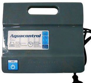

    Bonjour bibifikotin
    les 24V/29V de la carte embarquée provient d'un boitier externe, qui en plus de passer de 220V alternatif en 29V continu, gère un tas de truc comme une surconsommation ou sous consommation des moteurs je crois pour couper le robot quand ça va pas bien (filtres bouchés, moteurs qui peinent, d'où les préconisations d'entretien préventif des moteurs, charbons.....)
    Donc 29V en départ de ce boitier transfo et arrivée dans le boitier moteur sur la carte éléctronique embarquée qui gère les 3 moteurs. Aux bornes des moteurs, connectés normalement sur la carte, on n'a plus que 24V (5V qui se perdent dans la carte).

    PS: pourquoi incorrect d'appeler le boitier extérieur "transfo"? C'est bien lui qui reçoit le 220v ~ pour envoyer du 29V = vers le boitier moteur dont carte embarquée? Je ne comprends pas mon erreur
    Re : dysfonctionnement robot Asralpool H5 DUO
    Remoi , Ce n'est PAS qu'un "transfo" Un transfo ne connait que le courant alternatif!
    Passer en 29 v continu, il faut en PLUS du transfo d'autres élements pour obtenir du continu.
    Ca s'appele dans ce cas une " alimentation continu"
    à partir d'un transfo "( rajout du redressement et régulation le cas échéant)
    Un transfo (tout nu) sort de l'alternatif

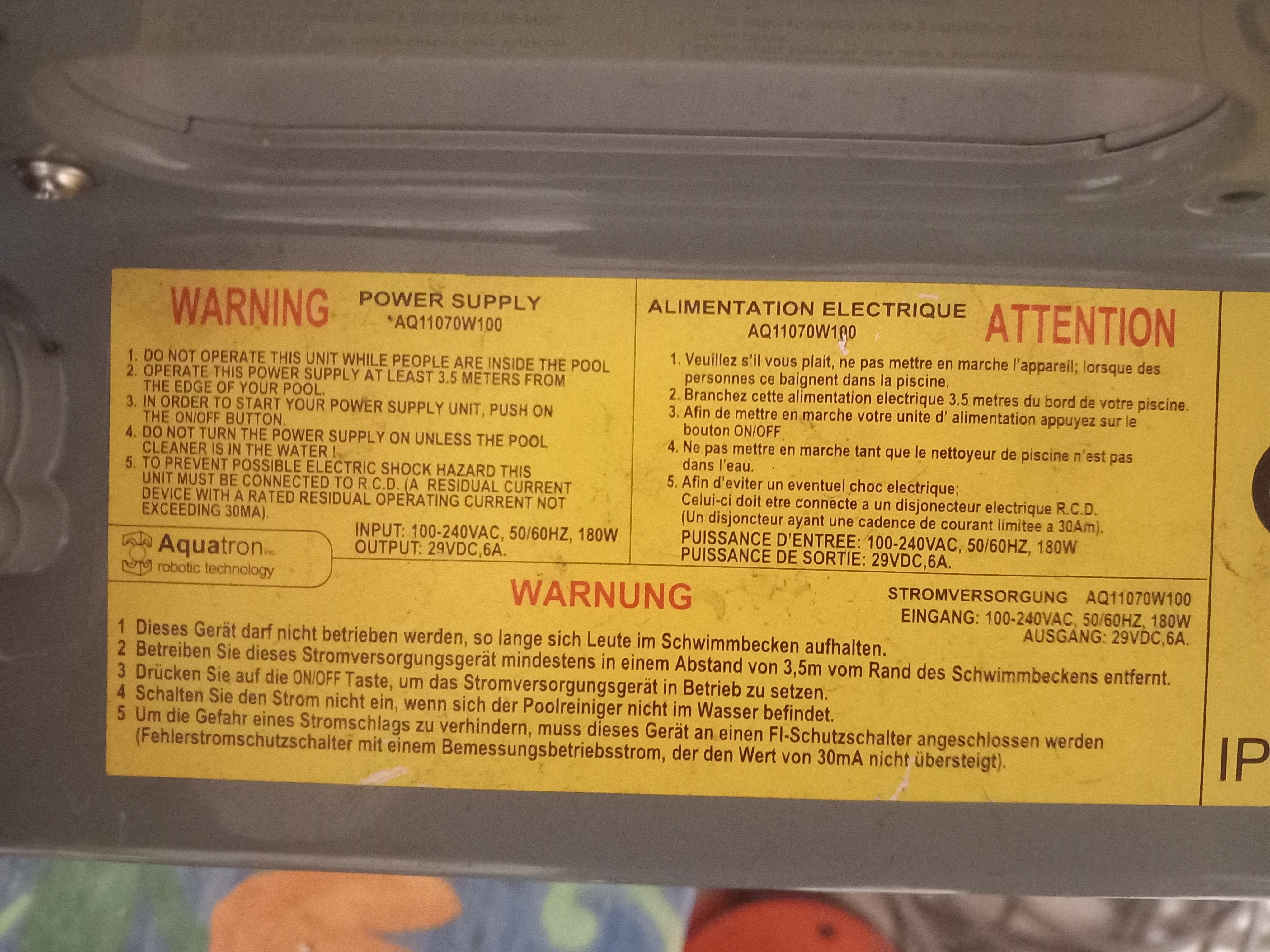

    On peut le voir ce transfo, il doit etre assez conséquent vu les puissances à fournir.
    Si fiche signalétique , la joindre

    Nom : image_2026-03-12_204841007.png
Affichages : 228
Taille : 90,9 Ko
    voilà ce que j'ai trouvé :
    Transformateur 180 W
    Fabricant : Aquatron
    Code : AS272230-SP

    Remoi vu les puissances absorbées (pas loin des 300 watts), ça me parait un peu court avec ...180 watts
    On y voit le logo d'une pendule , mais impossible de lire les indications (limitation de temps d'utilisation ?)

    je reconnais que c'est étrange. Sur un autocollant de ce boitier (fait pour 2 modèles....), on voit max 29v 6A, 180W. Ca fait vraiment très peu par rapport au besoin (déjà 90W mini pour le moteur de brassage (je mesure une résistance qui donne plutôt 330W...). Ce n'est a priori pas un problème, puisque j'ai nettoyé le moteur de brassage bien encombré (sur l'axe hélice en particulier, et poussière des charbons à l'intérieur) qui doi forcer moins qu'avant. Et ce n'est pas le boitier extérieur qui se met en défaut, il continue à fournir son 29v après l'arrêt intempestif du moteur de brassage.
    Mais cela semble indiquer que mes 3 moteurs doivent quand même potentiellement soutirer trop.....Et les mettre en parallèle direct sous 29v (au lieu des 24v qu'ils reçoivent par la carte embarquée) ne va pas arranger les choses....
