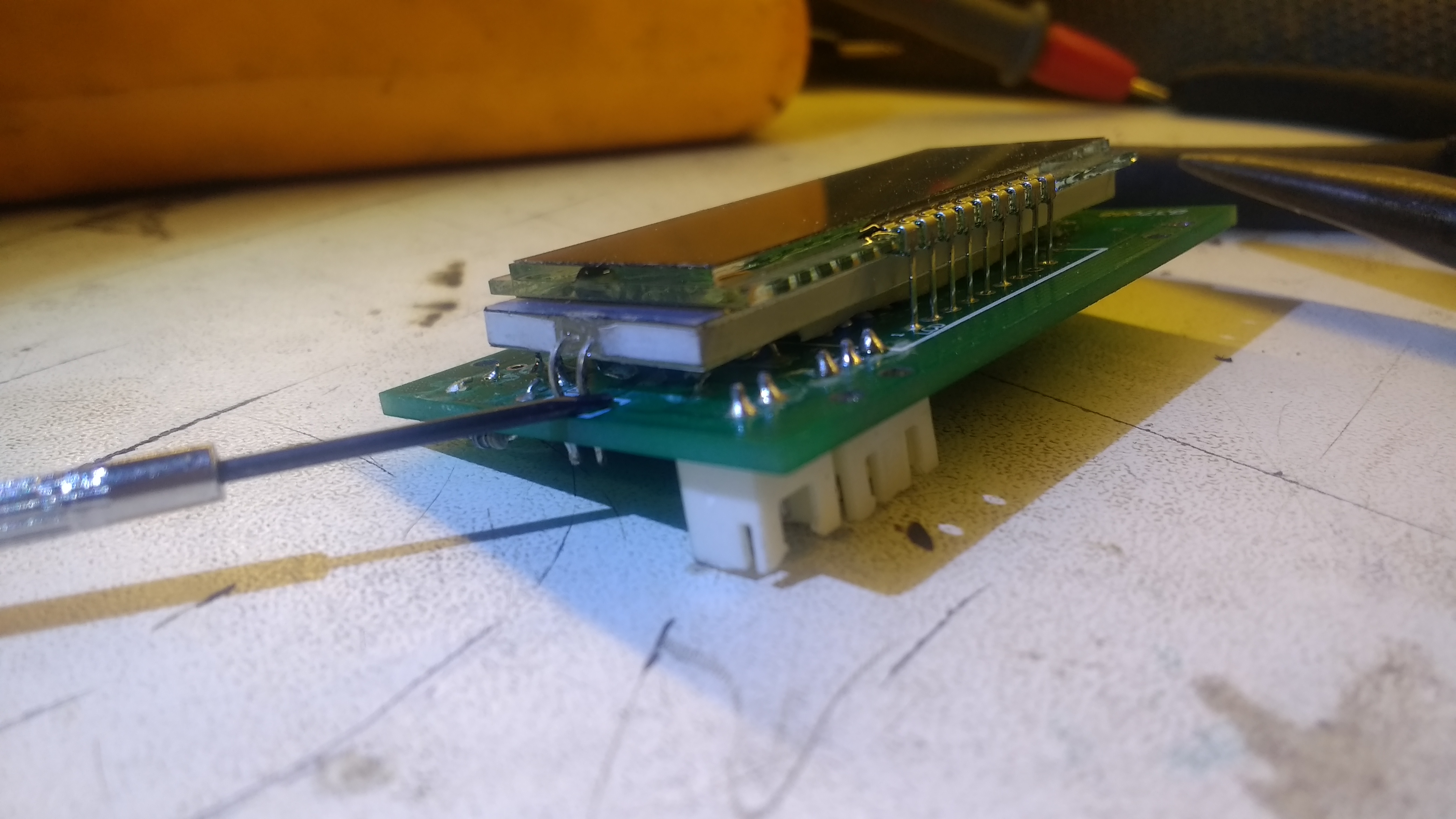

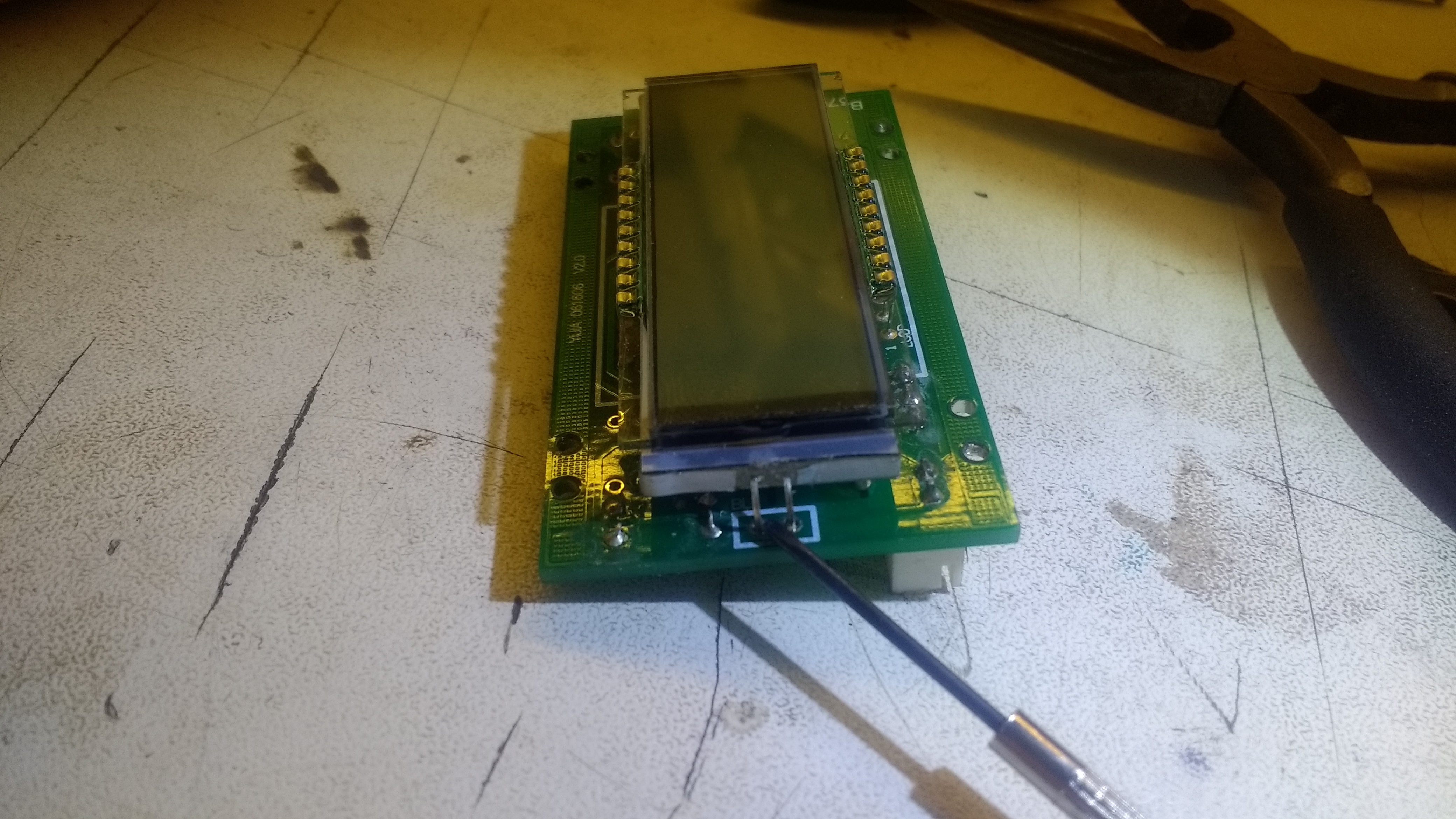

    Le rétroéclairage de l'afficheur du compte tour de ma fraiseuse clignote, s'éteint et se rallume par intermittence. Je pense que c'est la LED qui est fatiguée car il y a 5V aux bornes de la LED, c'est à dire 4.96V quand elle est éteinte et 4.60 quand elle s'allume. Bref elle est bien alimentée en permanence.
    La LED semble être collée dans l'afficheur, si je tire légèrement dessus, tout l'afficheur bouge. Auriez-vous une méthode pour décoller cette LED afin que je puisse la remplacer ?

    Les photos :

    Justement, les pattes ont assez de flexibilité pour que je puisse légèrement tirer dessus et tout l'afficheur vient avec, la LED semble vraiment collée dedans. C'est une fraiseuse, ça vibre beaucoup, donc ça a du sens que ce soit collé. Comme je le disais dans mon post précédent, je pensais la détruire avec un foret, mais je ne saurai pas jusqu'à quelle profondeur percer. Et si je vais trop loin, je casse tout l'afficheur (110€ le machin quand même).

    alors il faut dessouder l'afficheur et ensuite deposer la led
    Re : Rétroéclairage afficheur cristaux liquide dysfonctionne
    Remoi , un foret là dedans et c'est le massacre de l'afficheur !
    déssouder l'afficheur= 2 éme massacre pour un néophite. A chacun ces choix !!!

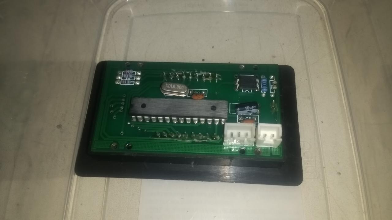

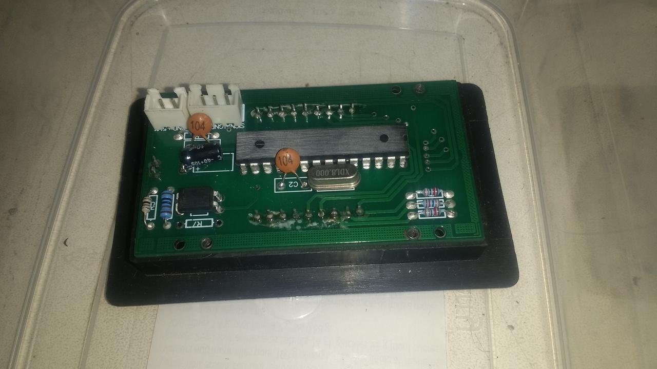

    Voici les photos du dessous.
    Désolé pour le délai.

    les tensions semblent étranges, mais si la led est en train d'agoniser c'est possible.
    ce que je ferai , couper les pattes de la led, mesurer à vide et mettre une led pour confirmer le bon fonctionnement.
    ensuite si ok, percer la led très délicatement, la plaque de rétro éclairage est en plastique diffusant , l'afficheur est en verre.
