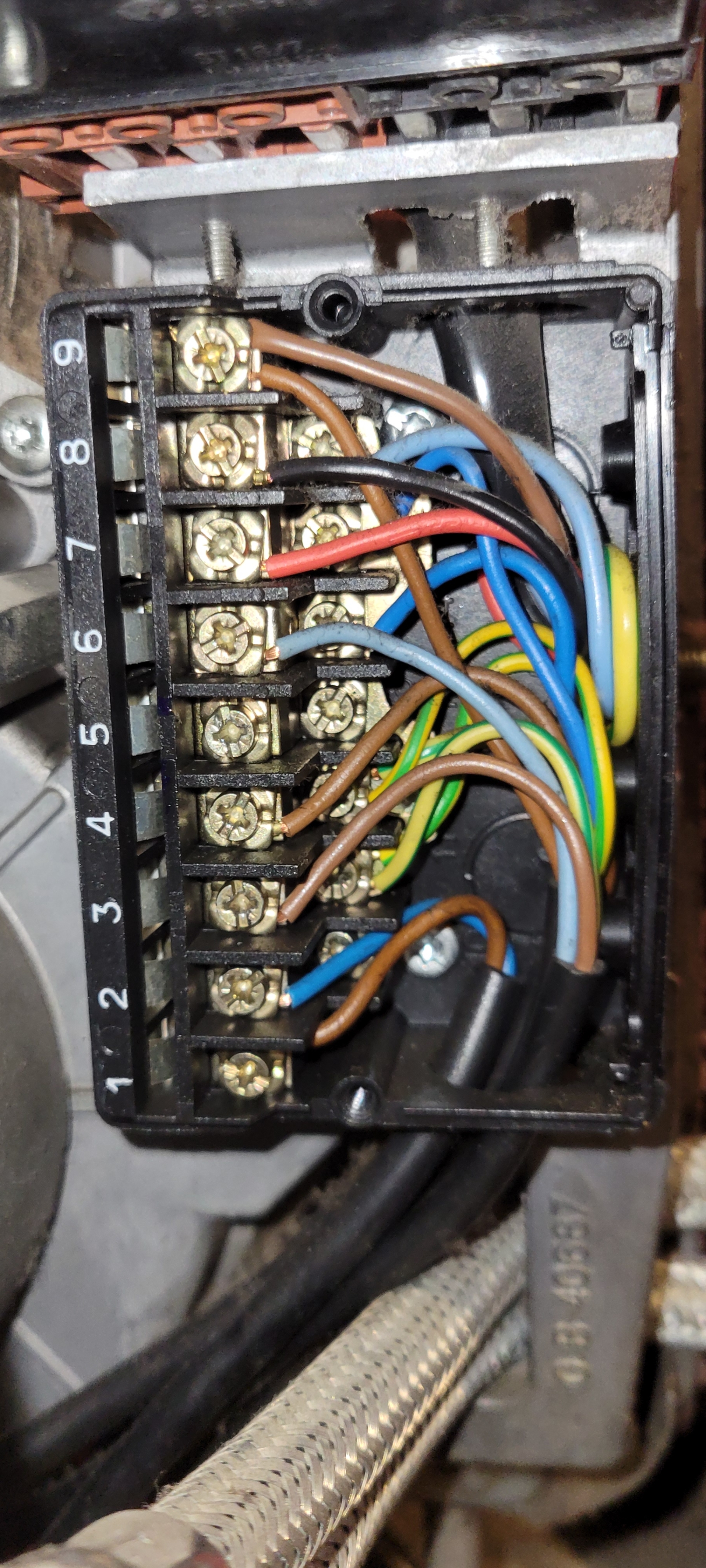

    Je possède une chaudière Pluton Sanit 3000 avec un bruleur Chapée. Le boitier de commande est un MA 55 H.
    J'ai eu un problème de court circuit et j'ai débranché le réchauffeur fioul pensant qu'il était la cause de mon court circuit.
    C'était finalement un circulateur qui faisait disjoncter.
    Le problème, c'est que je n'ai pas repéré les fils avant de débrancher.
    Je me souviens que les fils étaient branchés sur les bornes 4, 5, 6 et le jaune/vert sur la terre.
    Mon réchauffeur fioul possède 4 fils, 1 marron, 1 bleu, 1 noir et 1 jaune/vert.
    Quelqu'un peut-il me dire sur quelles bornes je dois rebrancher les 3 autres fils (bleu, marron et noir).
    Merci par avance.

    une vieille doc qui en parle :
    http://conceptchauffage.free.fr/inde...f4-cf4r_fr.pdf
    Sur la page « schéma de câblage bruleur réchauffé », on voit le réchauffeur câblé effectivement en 4, 5 et 6.
    4 : sortie du thermostat réchauffeur
    5 : point commun résistance/ thermostat
    6 : résistance
    Et plus bas dans la page, on trouve
    Marron : sortie du thermostat réchauffeur = 4
    Noir : point commun résistance/ thermostat = 5
    bleu : résistance = 6

    Bonjour annjy,
    Top,
    Merci pour l'information.
    Je vais pouvoir recâbler.
