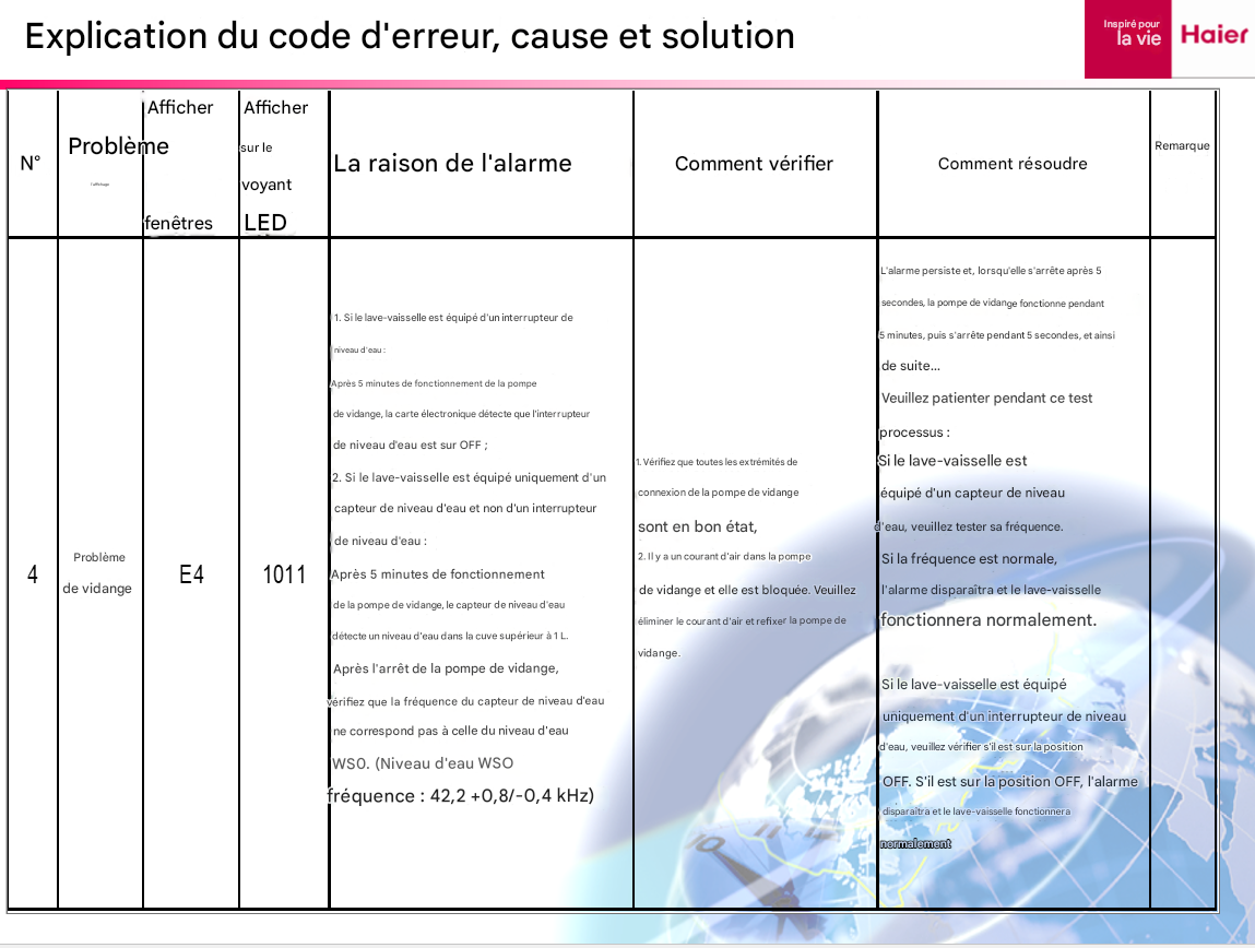

    Bonjour :
    Voici je que j'ai : Lorsque le buzzer émet 10 signaux d'avertissement brefs
    toutes les 30 secondes et que l'indicateur de temps restant affiche «*E4*»,
    avez-vous vérifié si*:
    Le tuyau d'évacuation est plié ou tordu.
    Le tuyau d'évacuation est trop haut.

    Une aide supplémentaire : Nom : Capturelv.PNG
Affichages : 223
Taille : 436,3 Ko

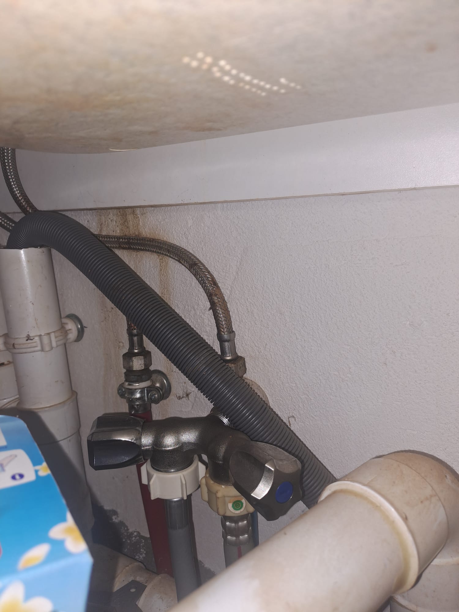

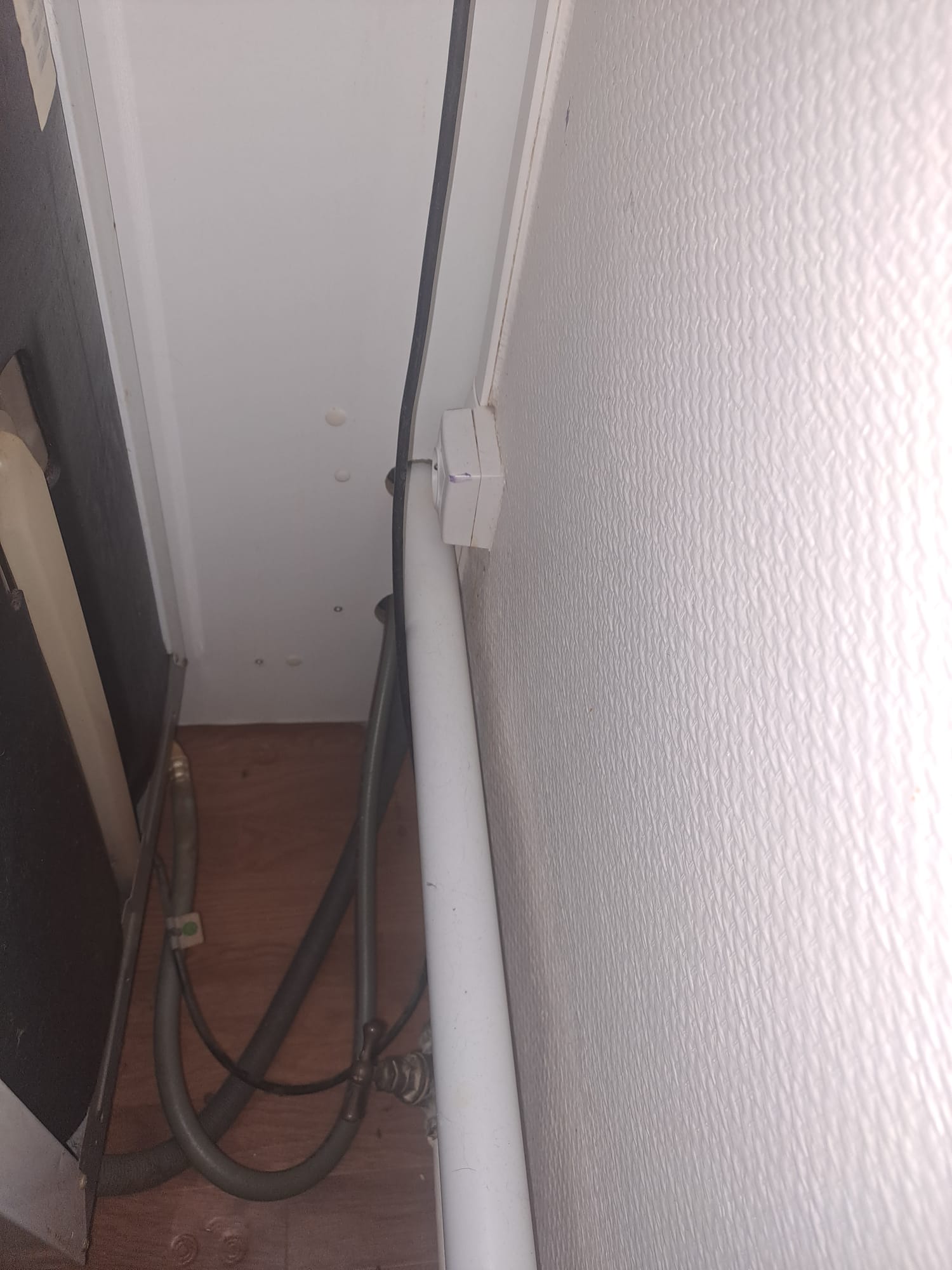

    Silt31
    Re : Problème lave vaisselle dw9 tfe3 f
    Les tuyaux d'alimentation et d'évacuation sont bien a leurs place depuis 15 ans pas plier et pas en hauteur
    [QUOTE]
    Citation Envoyé par Silt31 Voir le message
    ceci ne serait pas normal
    faites une photo de cette installation svp
    Dernière modification par richard 31 ; 15/01/2026 à 11h36.

    Silt31
    bonjour voici les photo de l'installation
    par contre je viens de m'apercevoir que l'erreur s'affiche quant je met un sicle long 164minutes au bout de 15/20 minutes ca affiche E4
    en sicle court pas de problème
