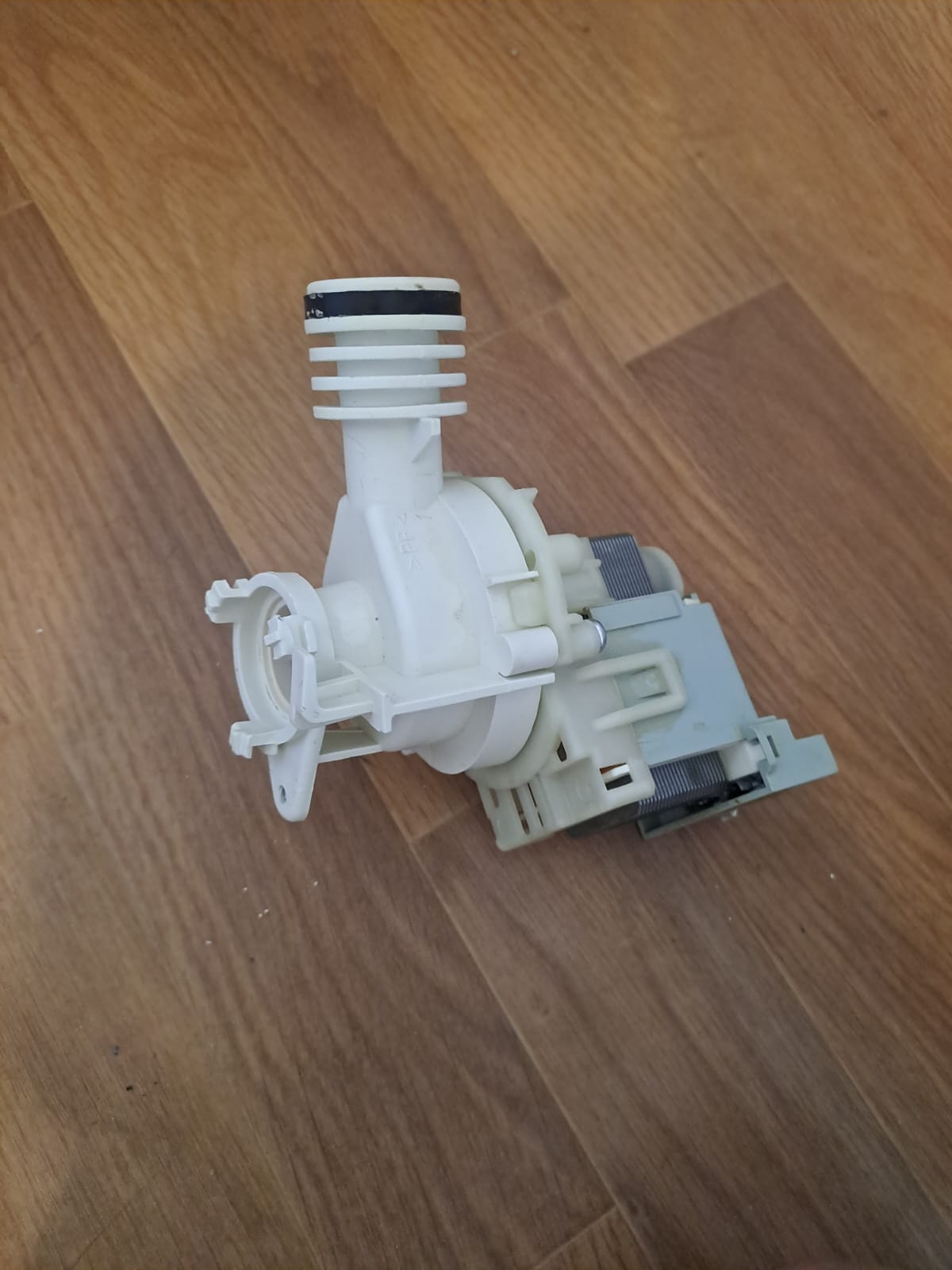

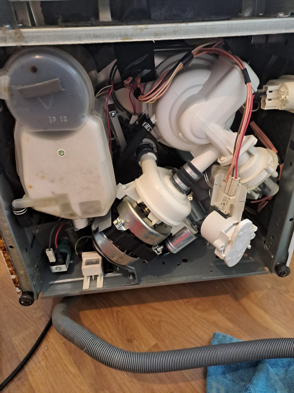

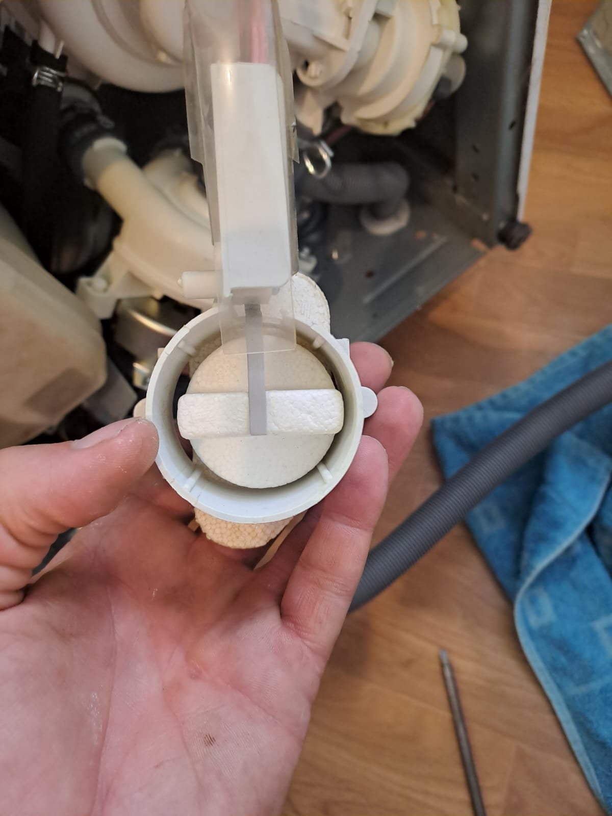

    Bon j'ai renversé le lave vaisselle et je l'ai ouvert
    J'ai trouvé la pièce avec le morceau de polystyrène
    J'ai démonter et nettoyer la pompe qui été très très encrasser je vais essayer un sicle mais je ne sais plis quoi faire
    Silt31
    Re : Problème lave vaisselle dw9 tfe3 f
    j'ai taper et secouer le tuyau d'évacuation qui été plein de saleté et de tartre

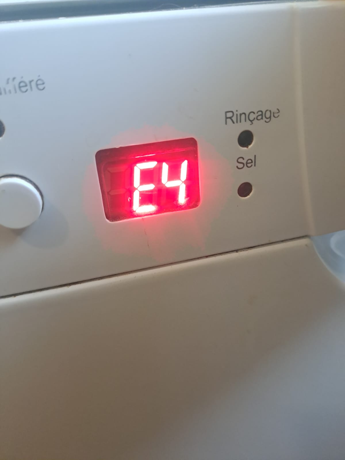

    j'ai remis un sicle le 7 rinçage et la a 1 minutes de la fin plus de bruit pendent 5 a 10 minutes puis les 10 bips avec E04

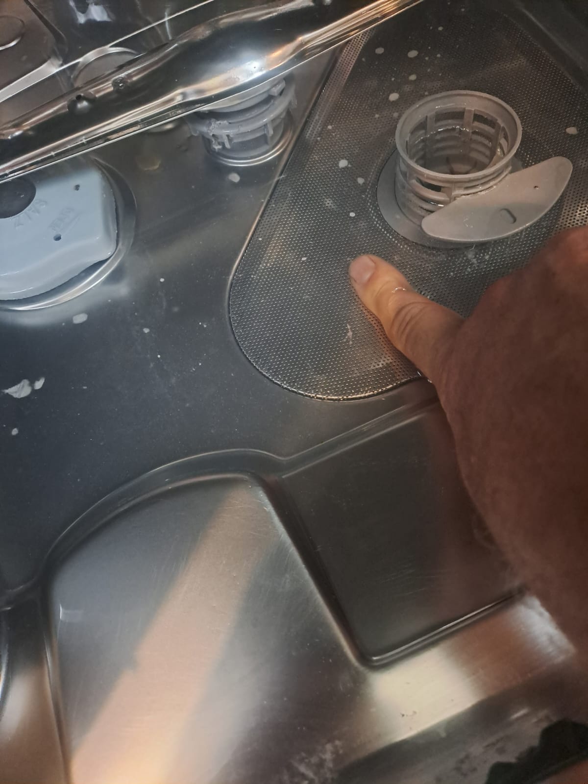

    oui effectivement il reste de l'eau au fond du lave vaisselle
    voici quelques photos

    voila tout merci
    Re
    en est en fait toujours sur une fuite a localiser
    il est aussi possible qu'en le remettant en place vous ayez fait couler de l'eau dans le socle
    il faut impérativement que le socle soit complètement sec
    le socle je pense que vous l'avez compris est la partie dans laquelle est posée la cuve du lave vaisselle
    avec tous ses composants dont le détecteur de fuite en polystyrène
    on est bien d'accord??

    Je viens de m apercevoir effectivement quant je le penche en arrière ca fuit de l eau au sol
    Silt31
    Ne pas tenir compte du message précédent j'avais mal resserré un tuyau
    Re
    l'ennui est que sur un cas de fuite je ne suis pas pertinent a distance car cela peut venir de n'importe ou
    il faut observer attentivement

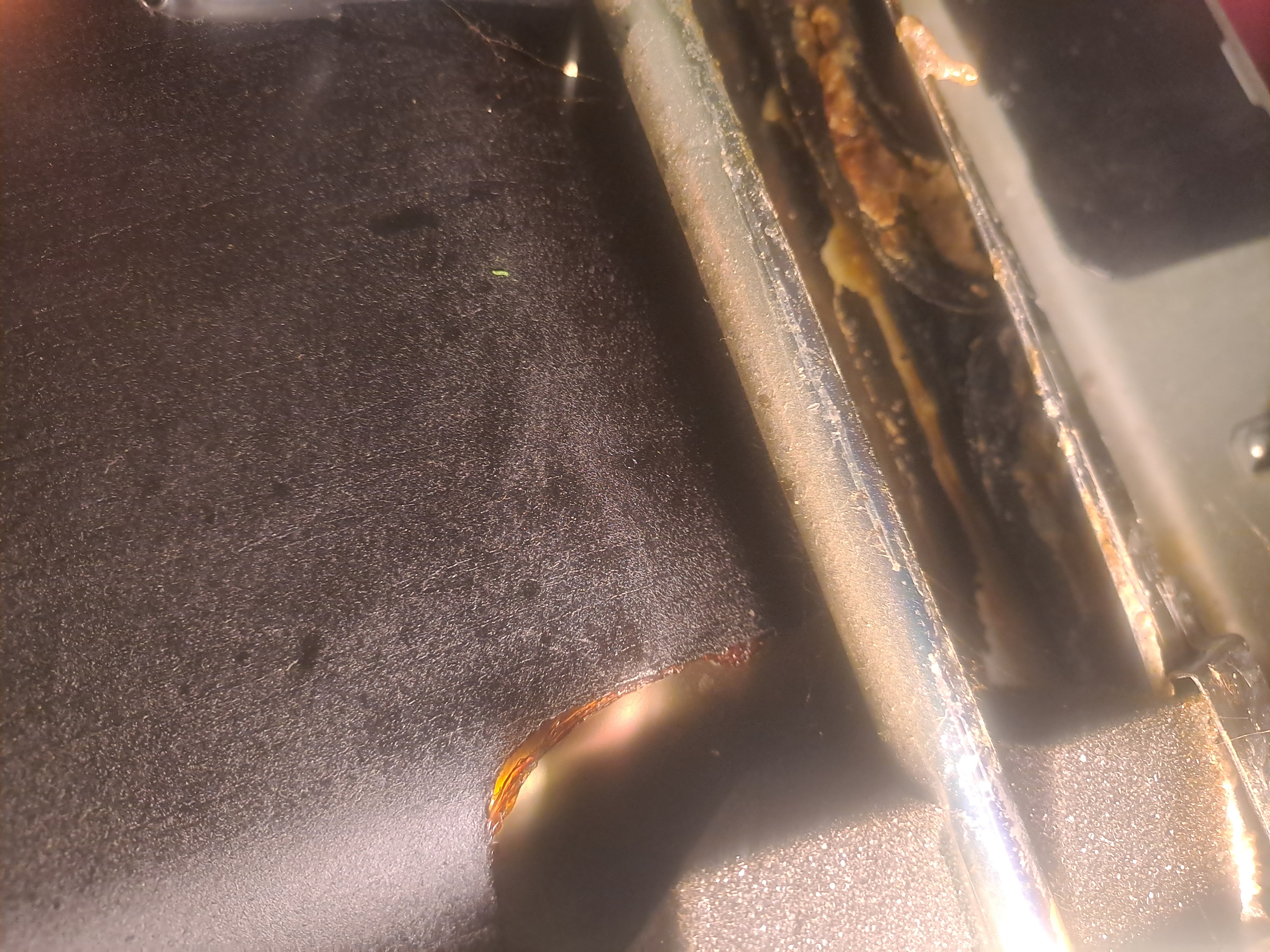

    Le problème peut t'il venir du joint de porte défectueux
    Photo un peux cracra dsl Nom : 20260125_180733.jpg

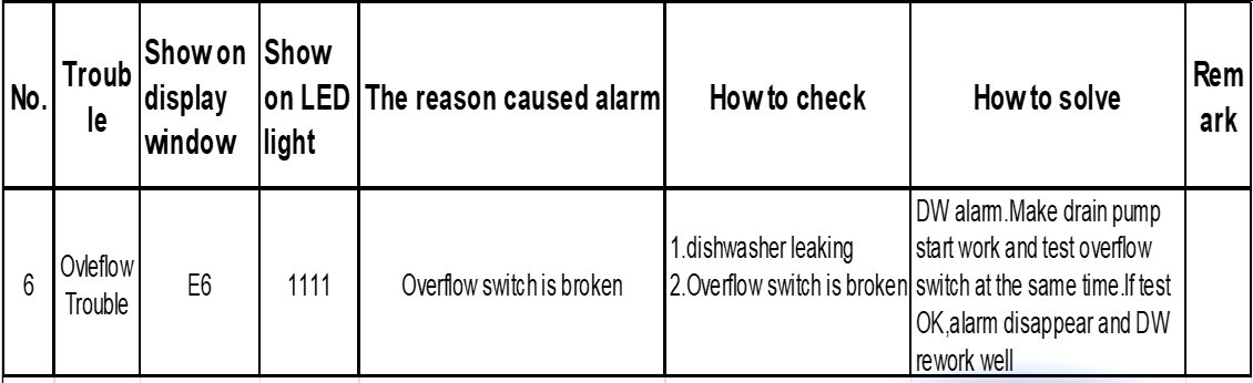

    A force de route trifouiller me.voila.avec erreur E6
    Citation Envoyé par Silt31 Voir le message
    re,
    cela ressemble a un fil de sonde déconnecté,

    Code erreur E6 :
    Re
    en fait le souci était sur la pompe de vidange
    dont le clapet anti retour était détérioré
    et une usure de l'ensemble qui ne lui permettait de tourner normalement
    son échange complet a résolu le problème
