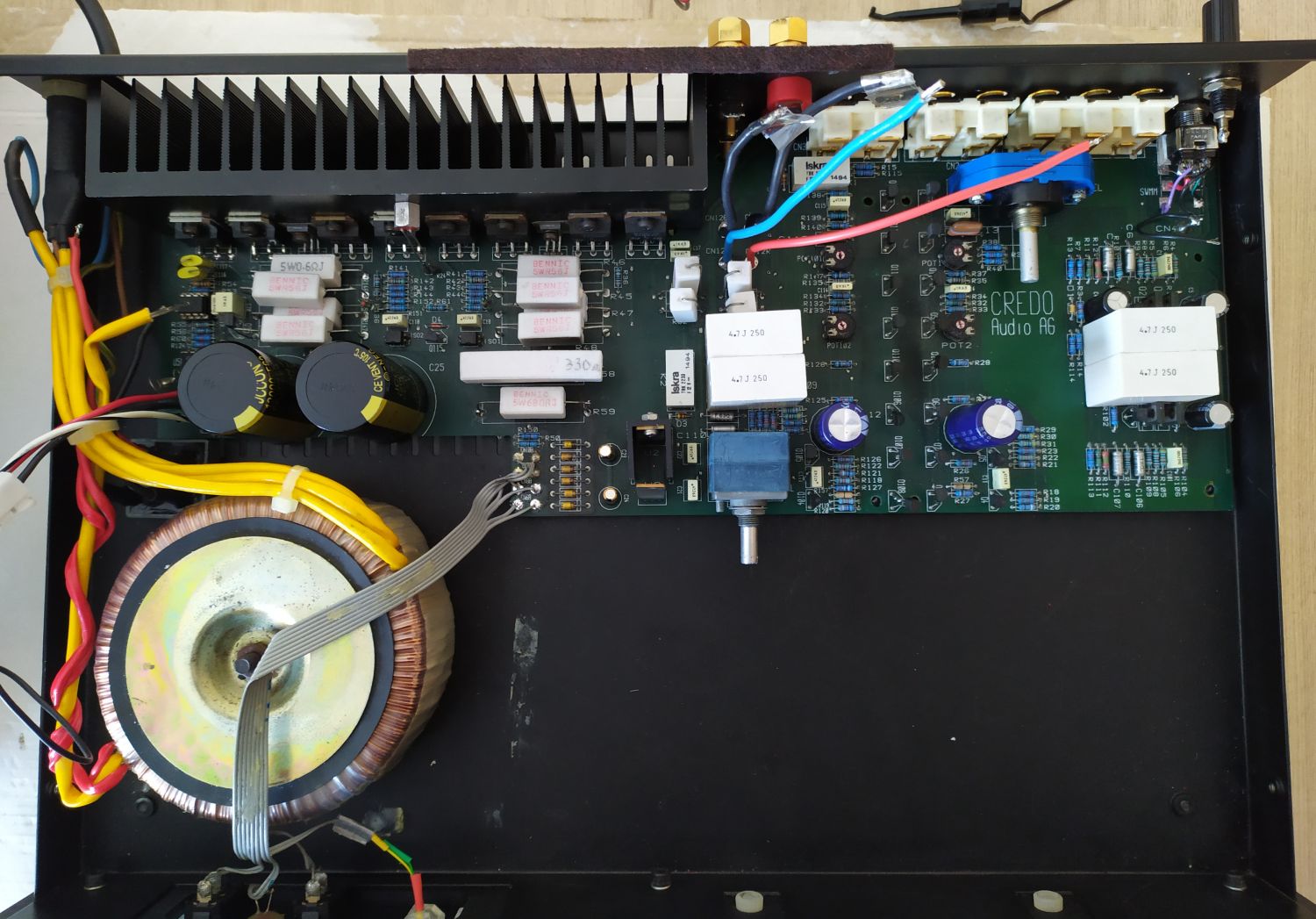

    Lors du dépannage d'un ampli de puissance, j'ai démonté un transistor réf. MPSA42 qui pouvait être à l'origine de mon problème fugitif mais destructeur par 2 fois d'un des 2 transistors Darlington de sortie (BDW83D) .
    Le phénomène ne se produisait pas à la mise en marche mais après plusieurs minutes (durée variable entre 5 et 30 min)

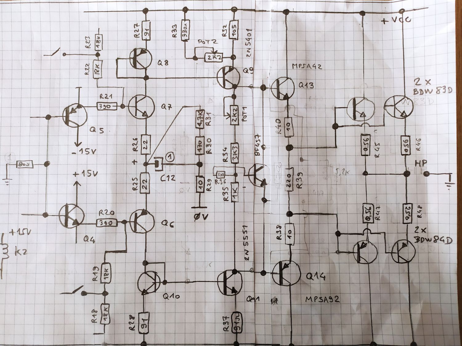

    Merci pour ce retour. Je n'avais pas posté le schéma de cet ampli car il n'est pas en ligne et que le constructeur Crédo (Suisse) ne souhaite pas le diffuser. Il est incomplet car je n'ai décrypté que la partie finale de cet ampli. Il est peut-être légèrement erroné. Il s'agit donc du transistor Q13 (MPSA42) que j'ai changé et j'en ai profité pour changer également le Q14.
    Merci pour votre aide.

    Re : Transistor NPN : origine du défaut.
    je ne vois pas de contre-réaction prise sur la sortie , oubli du schéma ou réalité, car tel quel cela ne demande qu'à fumer!
    quelle est la valeur de Vcc?
    ... je ne vois pas de contre-réaction prise sur la sortie , oubli du schéma ou réalité, car tel quel cela ne demande qu'à fumer! ...
    +1
    Il n'y en a pas non plus sur les étages précédents, où je relève aussi d'autres incohérences inexplicables.
    re
    pour moi les MPSA ne sont pas un bon choix car en pifometrant leur courant de repos , une douzaine de mA et avec un Vcc de 30v ils dissipent 360mW c'est beaucoup pour un petit T092 les fesses à l'air.

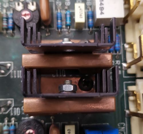

    Merci pour ce retour. Pour information, les transistors Q6 à Q14 sont tous équipés de radiateurs en cuivre.
    Je vais mesurer le courant qui circule dans la ligne Q13- Q14 et je vous réponds dans la journée.

    Re : Transistor NPN: origine du défaut
    Information liminaire : L'ampli est alimenté en +/- 38V avec des alimentations stabilisées avec limitation de courant.
    J'ai mesuré les tensions suivantes aux bornes de :
    - R40 (10Ω) et de R38 (10Ω) = 100mv soit I=10mA
    - R39 (220Ω) = 2,2V
    - R37 (91Ω) = 450mV
    - Vce de Q9 = 37V
    - Vce de Q11 = 36,5V
    - Vce de Q13 = 36,8V
    - Vce de Q14 = 37,3V

    je présume que le(s) radiateur(s) a (ont) été démonté(s) pour la photo.
    l'implantation est bizarre aussi il faudrait vérifier que rien n'oscille avec un oscilloscope.
    montana31
    Oui, j'avais démonté les radiateurs de l'ensemble des transistors Q6 à Q14.
    Voilà les radiateurs montés sur Q13 et Q14. Les radiateurs des Q6 à Q12 sont plus simples et constitués d'une profil de cuivre en U enserrant les transistors.

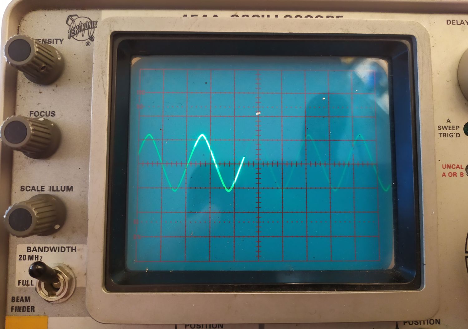

    montana31
    Non, pas d'oscillation en sortie. J'ai donc injecté un signal BF provenant d'un petit générateur à base de XLR2206. La photo a été réalisée en sortie HP mais sans charge (500 mV / carreau - Base de Temps 2ms / carreau) .
    J'ai descendu le courant de polarisation à moins de 10mA : pas de distorsion de croisement à première vue.
    Prochain test : Remonter les autres radiateurs puis voir maintenant dans la durée, sur HP et alimenté en +/- 45V ...
    bonsoir,
    refais la mesure avec un HP en charge car comme il ne semble pas y avoir de cellule de Boucherot(snubber) en // sur la sortie les oscillations pourraient apparaitre à ce moment.
    Autrement je suis sec.
    Tektro collector!
