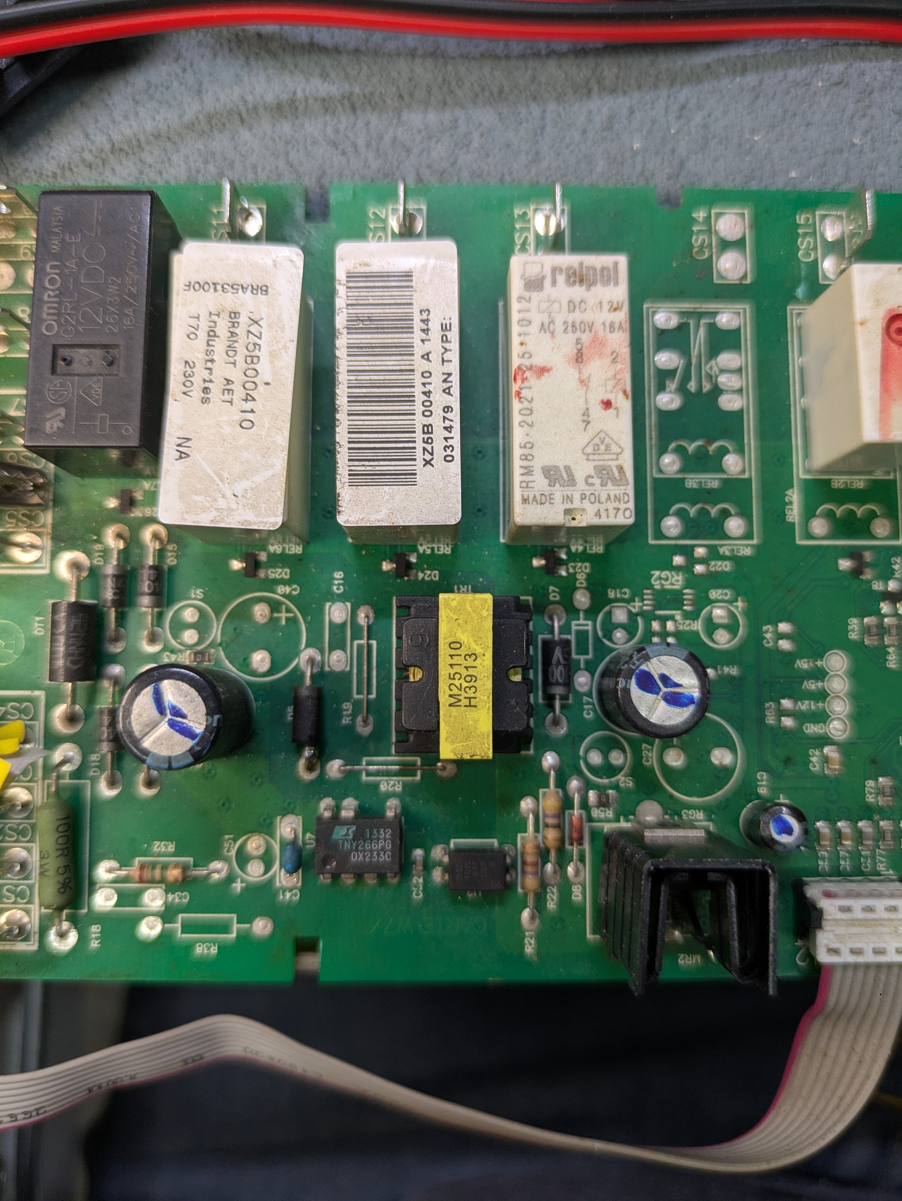

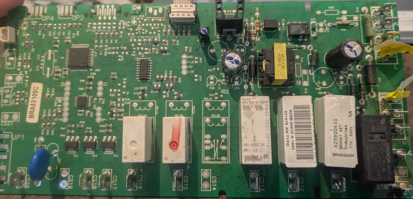

    Après quelques recherches sur mon problème ,je suis tombé sur ce site (super au passage !) ,sur lequel j'ai pu voir que l'on parler de ma carte en panne .

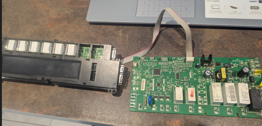

    Alors c'est une carte qui équipe une cuisinière/four qui ne m'appartient pas ,je n'ai pas encore les réf du four ,mais j'ai la réf de la carte : BRA53100C . Elle équipe d'après ce que j'ai pu voir ,plusieurs équipements de diverses marques . Cette carte est connectée à une carte "affichage" qui comporte des boutons de commandes .
    Voici des photos :
    Symptôme : Pas d'allumage de la carte affichage suite à une manipulation …inconnue du propriétaire...(Je pense à un CC).
    D'aprés mes 1ére investigations :
    - Mise sous tension (alim 220 v aux bornes prévues pour L et N) de la carte nue , décâblée :
    - 2 boutons clignotent sur la carte affichage (F=1s)
    - Claquement d'un relais (F=1s)
    - Pas de tensions continues sur les points tests.
    - 1 Diode HS (Coupée) (sectionnée sur la photo pour mesures)
    - 1 Résistance CMS R0 coupée
    - Le reste ,côté alimentation semble correct … hormis le TNY266PG que je ne sais pas tester . Il semble y avoir un régulateur 5V mais je n'arrive pas à lire sa réf juste "805CV" … peu être 7805 ?
    Est ce que quelqu'un peux m'aider en me donnant qqes tuyaux svp ?
    Merci d'avance!
    PS : Je ne maitrise pas encore le site ,merci de votre indulgence

    Voici les 1er éléments HS que j'ai détecté :
    Nom : Carte four 2.PNG
Affichages : 54
Taille : 1,66 Mo
    Re : Panne carte four
    Citation Envoyé par Ericdu69 Voir le message
    bonjour dépanner une carte d'un four sans le four c'est un peu comme dépanner une carte d'électronique d'un téléviseur sans l'écran...
    il y a beaucoup de choses nécessaire pour éviter que l’électronique se mette en stand by
    pourquoi vous avez sectionnée la diode afin de faire des mesures ?

    J'ai commencé à tester les composants de l'alimentation et c'est là que j'ai trouvé la diode et la R0 HS. J'ai sectionné la diode car la mesure me paraissait anormale. En l'air, cela s'est confirmé: coupée.
    Dernière modification par Ericdu69 ; 15/04/2026 à 14h58.
    Ericdu69
    Pour en revenir à cette diode, j'ai pu lire sa valeur qui était dessous: PKC 136.
    C'est une diode transil. Donc elle ne doit pas être HS.
    commencer par mesurer la tension sur le condensateur chimique du secondaire d'alimentation,
    si on a entre à peu près la tension continue notée sur les relais et qu'elle est stable l'alimentation fonctionne correctement,
    si on a zéro volts l'alimentation est en panne
    vérifez la tension sur le chimique du primaire (attention, on doit trouver environ 320 volts continus !), si les 320 volts sont là le redressemment fonctionne, sinon, vérifier les diodes de redressement et tout ce qui est en amont du chimique primaire
    si on a une tension qui varie toujours de la même manière soit l'alimentatione est en panne soit il y a un court circuit sur l'aval du secondaire
    si l'alimentation ne fonctionne pas ou "pompe" (essaie de démarrer) essayez de chauffer un peu la carte avec un sèche cheveux après avoir raccordé les pointes de touche au chimique du secondaire (fils soudés sur les pastilles du chimique et raccordés au multimètre) et voyez si ça change quelque chose
    si l'alimentation démarre en la chauffant soit vous remplacez tous les chimiques soit vous essayez de chauffer chaque chimique avec la pointe du fer à souder en laissant refoidir entre deux, si ça démarre alors que vous venez de chauffer un chimique il se peut que vous teniez le coupable
    ne chauffez pas trop longtemps quand même, les chimiques n'aiment pas tellement ça au dela d'une certaine température, en général il suffit d'élever la température de quelques degrés pour avoir un résultat

    Après remontage de la carte est mise sous tension, je constate les mêmes symptômes que sur ma table :
    Claquement d'un relais et allumage de 2 boutons d'une fréquence d'une seconde et pas d'alimentation 5. 12 15 V sur les points de test.
    Je redémonte la carte pour travailler en atelier pour essayer de rétablir au moins ces tensions.
    Je pense que si il y a une sécurité, celle-ci ne peut se faire que si il y a au moins les alim .

    Partie Alim ,si cela inspire quelqu'un...
    Nom : PXL_20260416_092652393.jpg
Affichages : 21
Taille : 4,09 Mo
