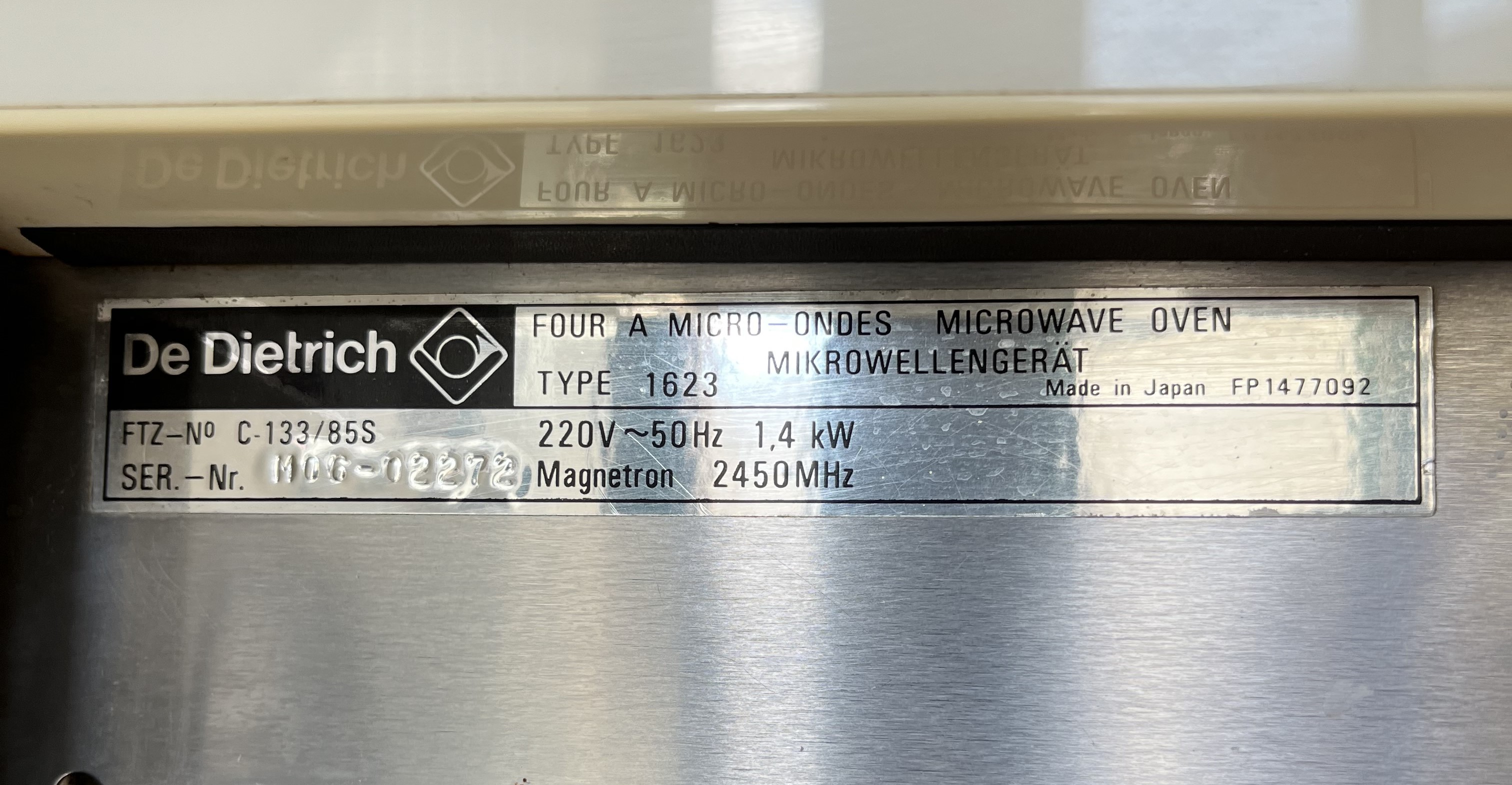

    Peut être que ce vieux micro onde va rappeler des souvenirs à certains experts...
    Il se met en fonctionnement, mais ne chauffe plus.

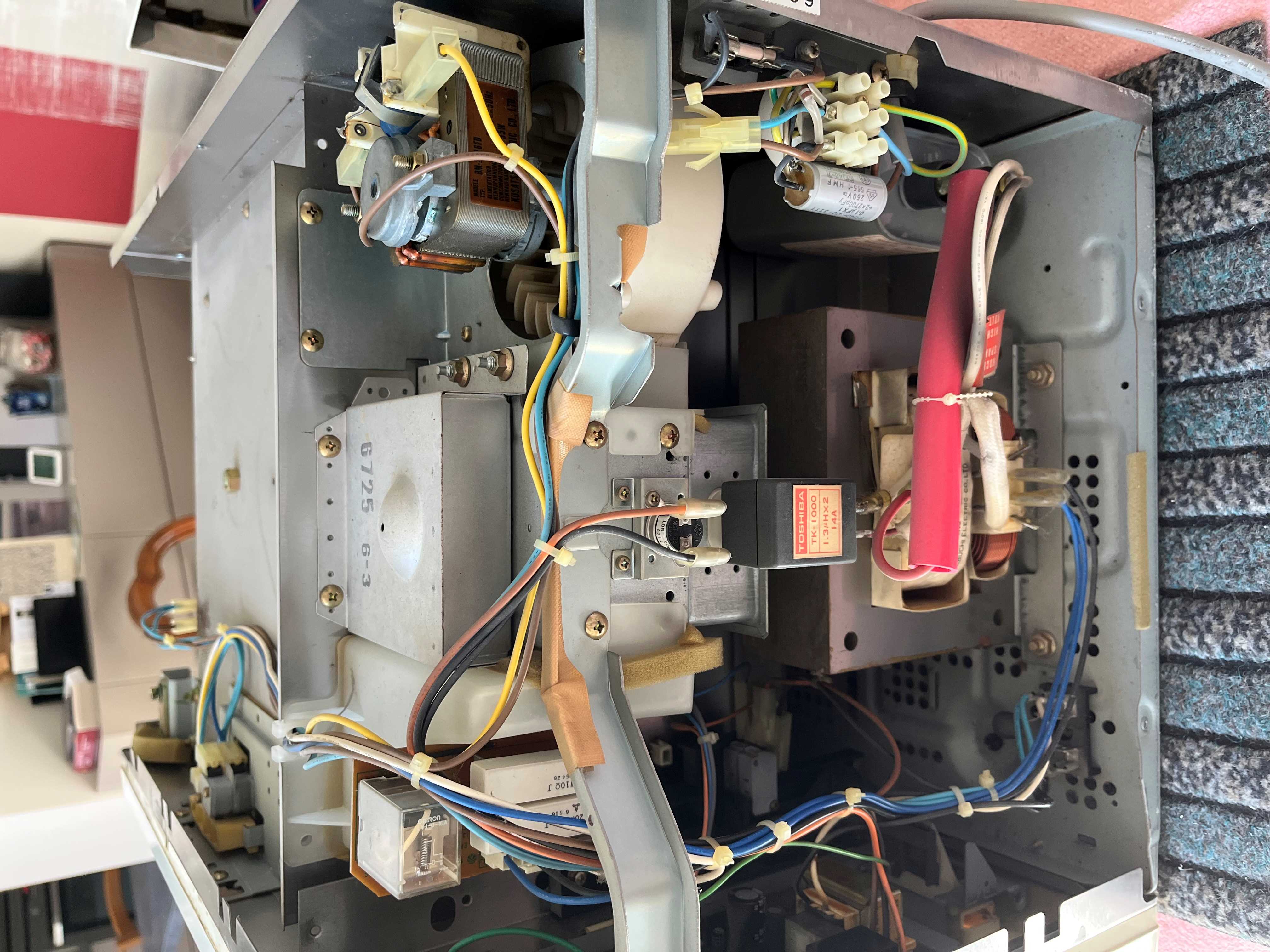

    Re bonjour, j'ajoute un complément d'information :

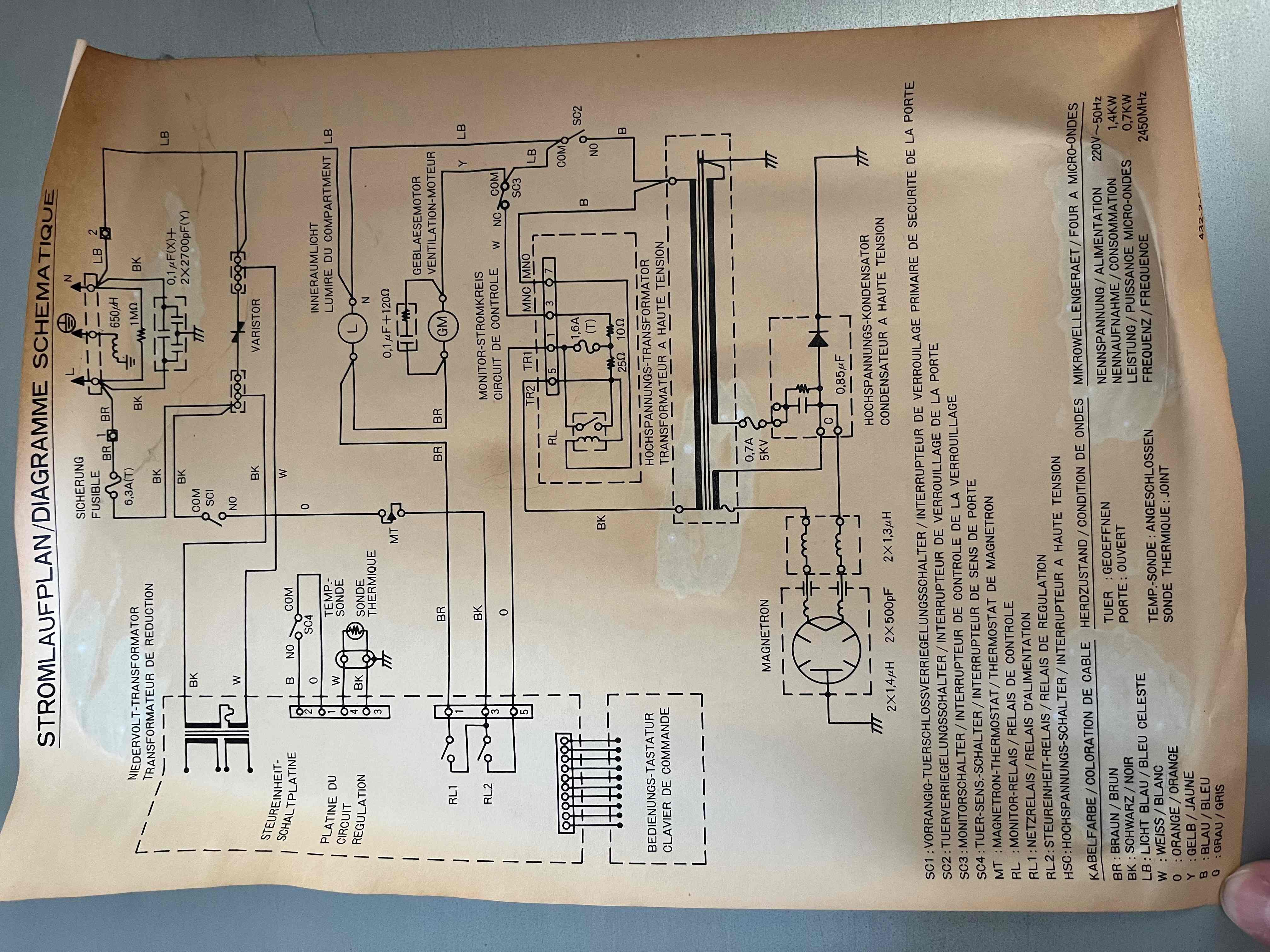

    - j'ai trouvé le schéma collé sous le capot du MO, donc photo ci-jointe.
    - tous les fusibles sont OK, y compris le fusible de puissance

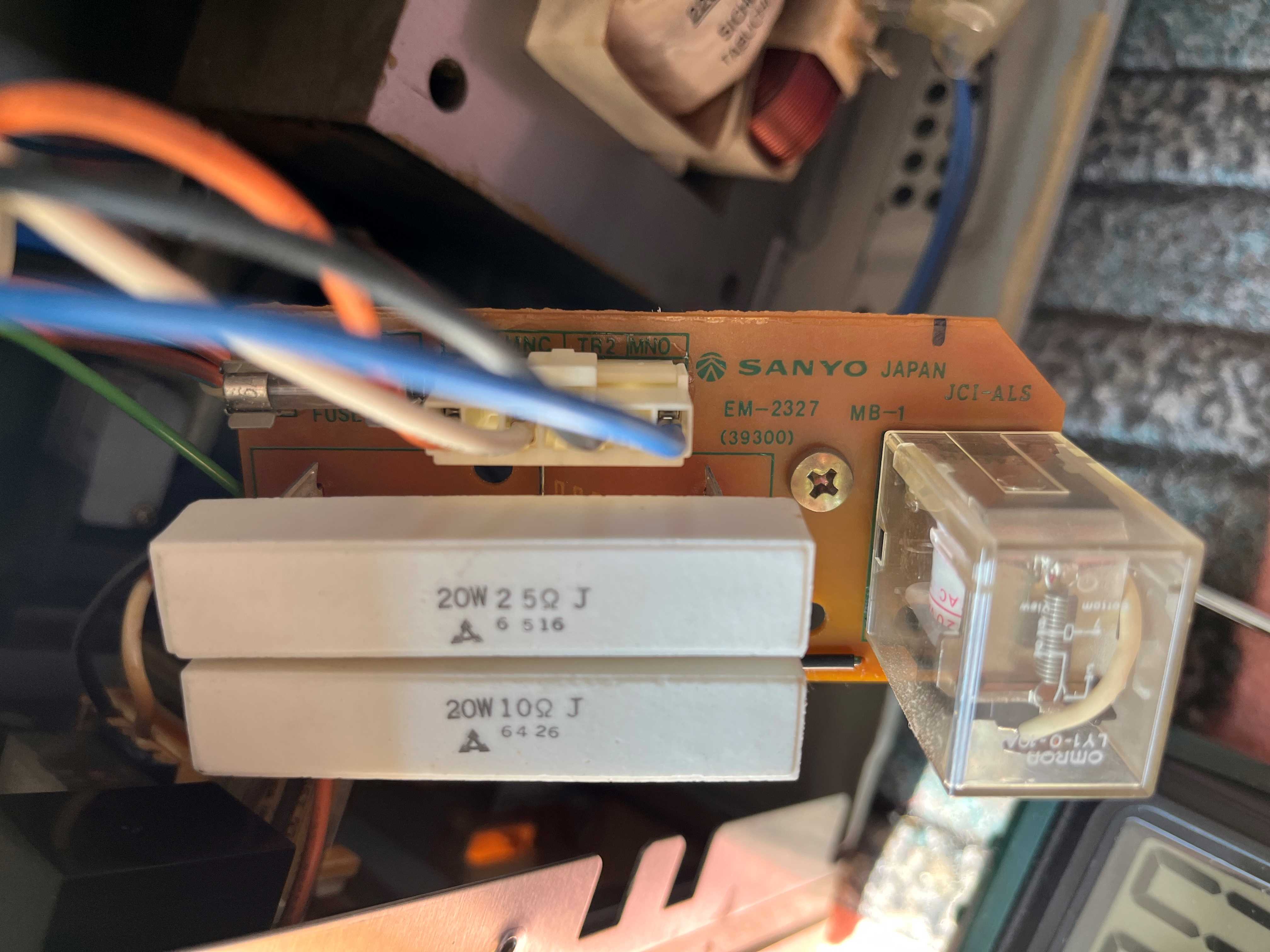

    - j'ai un doute sur un relai qui ne fonctionne pas lorsque je fait fonctionné le MO. Je ne sais pas à quoi il sert... Voir photos.
    Le ventilateur tourne, l'affichage de commande fonctionne, mais pas de tension aux bornes du primaire du transfo.
    Svp, qu'en pensez vous...
    Re : MO De Dietrich ne chauffe pas
    le relais sert probablement à alimenter le circuit haute tension + la lumière et le moteur de plateau
    il suffit de suivre les fils (hors tension bien sur) pour le vérifier
    y a t'il une carte électronique ?
    vu qu'il y a une carte électronique de commande et que l'affichage fonctionneil faut chercher pourquoi le relais n'est pas activé,
    le ventilateur fonctionne t'il en permanence ou bien seulement quand on cherche à démarrer une chauffe ?
    faire le tour des sécurités
    définir le circuit d'alimentation de la bobine du relais
    définir le circuit de la tension secteur passant par le relais

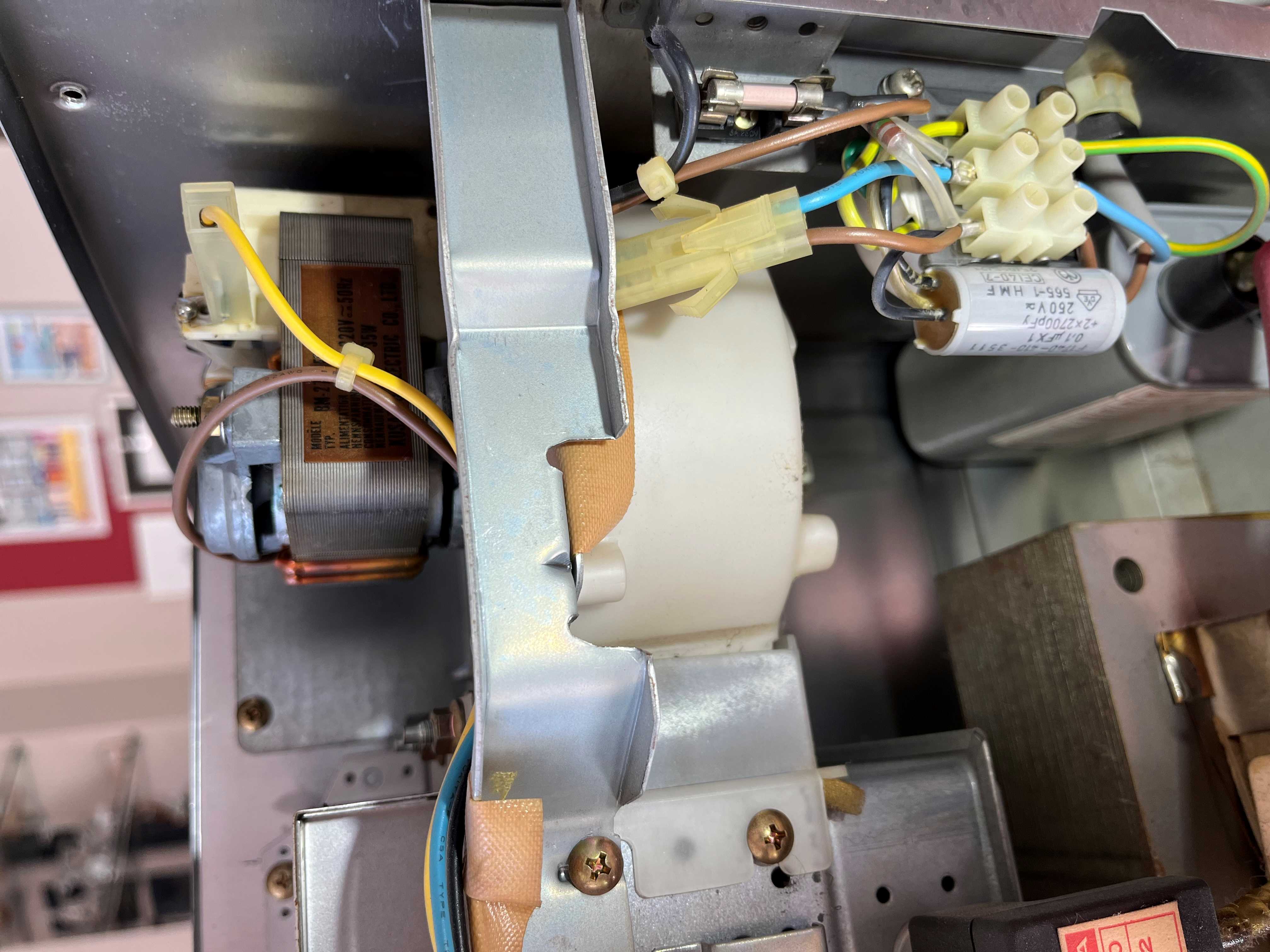

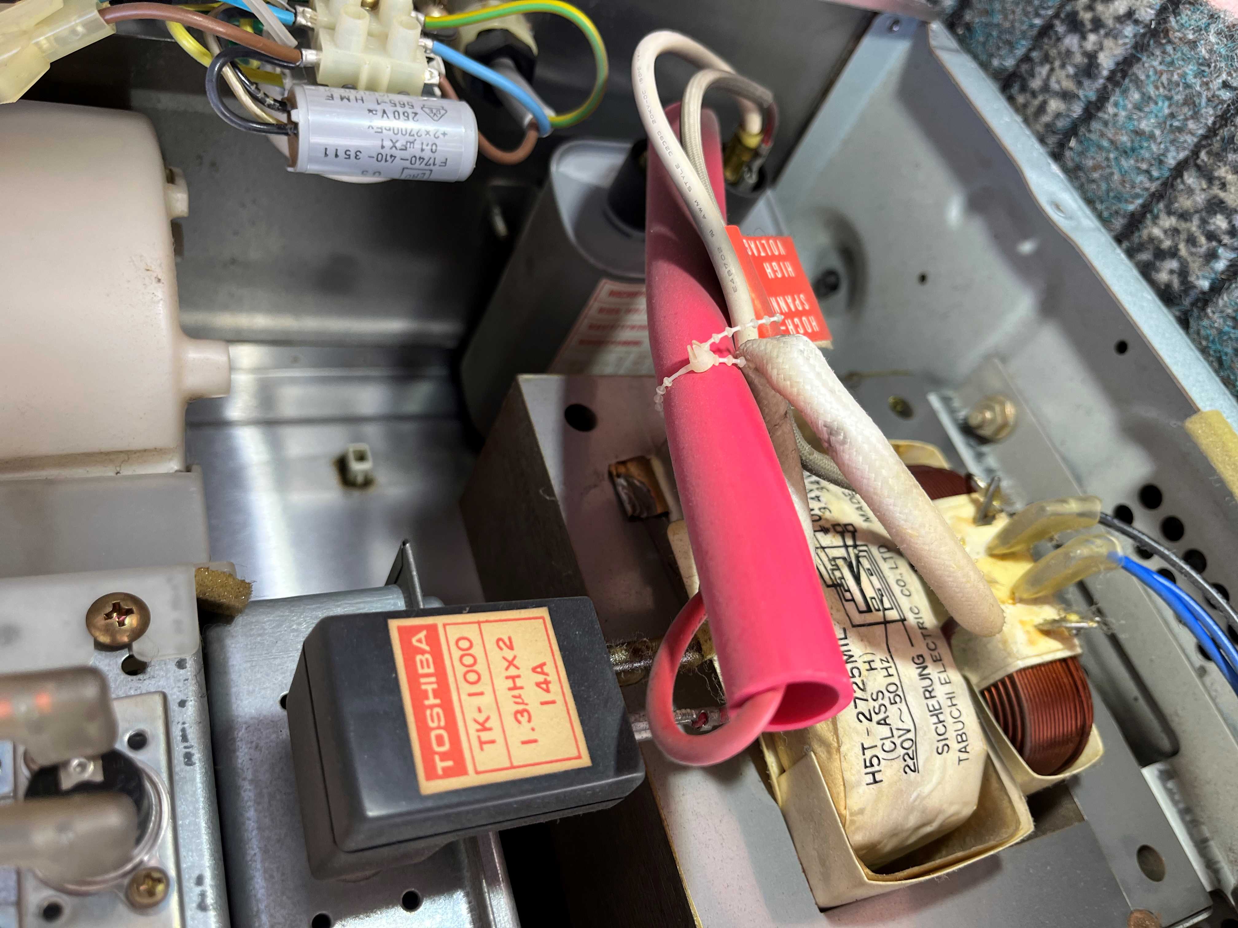

    les résistances dans le rond jaune sont elles passantes ?
    quelle est cette pièce dans le rectangle jaune ?
    le thermostat dans le rectangle orange est il passant ?
    la pièce dans l'hexagone ne serait elle pas un thermostat limiteur ?

    Sur le schéma, on peut voir que le relai RL participe à l'alimentation du transfo. Il est en série avec les contacteurs de la porte.
    Je vais remettre une photo du schéma car je vois qu'une partie de celui-ci n'apparait pas...

    J'ai nettoyé les cosses et fiches des 4 contacteurs de porte, sans amélioration... Il y a un varistor que je ne sais pas contrôler. Je peux juste dire qu'il est non passant hors tension (résistance infini aux bornes). Est ce la cause du problème et comment s'en affranchir ?
    nb : pout titijoy je ne vois pas sur quoi vous voulez attirer mon attention (rond jaune ? rectangle orange ? hexagone ?). C'était peut être des question pour un autre membre du forum...
