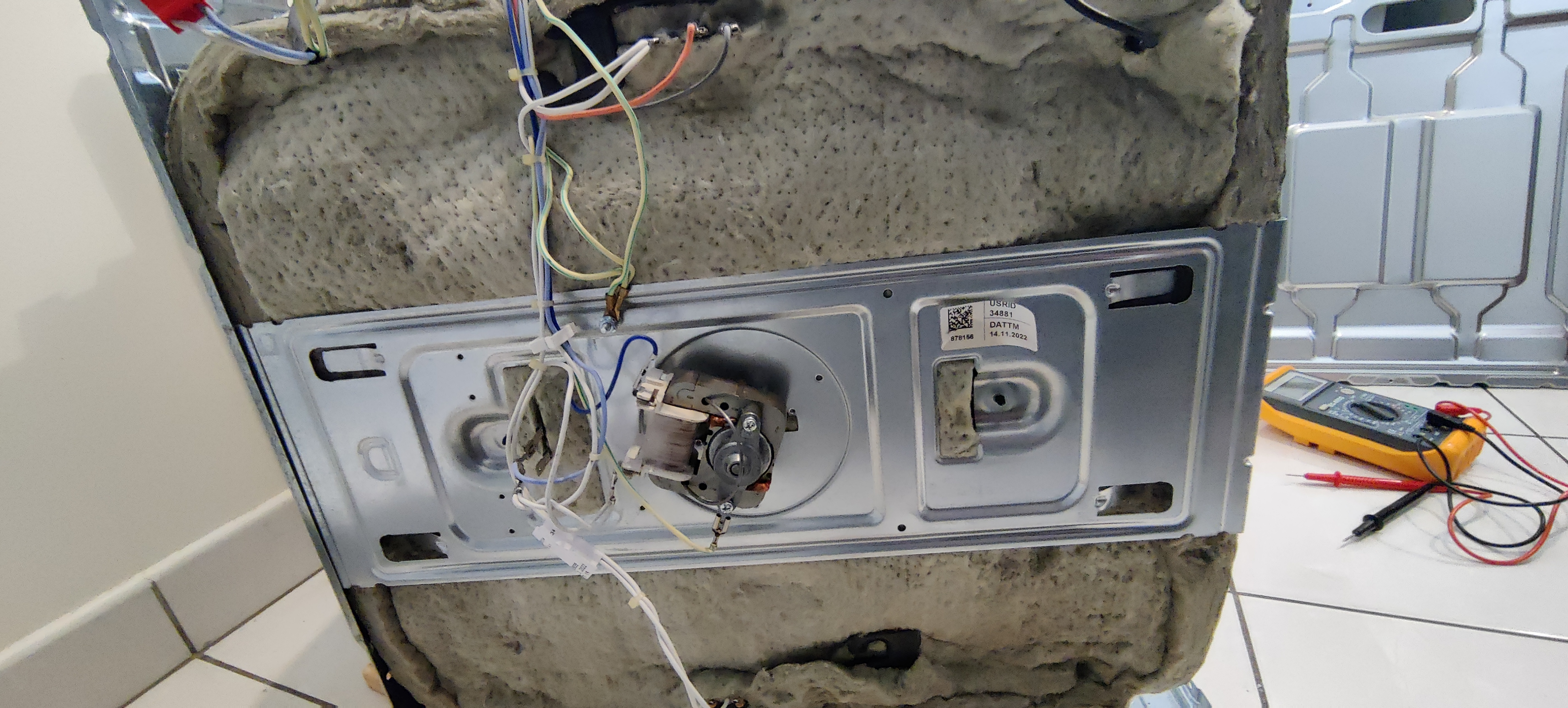

    J'ai testé la résistance de la chaleur tournante, entre borne elle est a l'infini et idem a la terre. Je pense donc qu'elle doit être changée. Reste à définir comment car je ne comprends pas bien comment accéder à cette dernière depuis l'arrière, une idée ?

    Concernant le limitateur, pourriez vous préciser ce que je dois chercher je ne vois pas de quoi il s'agit.
    Re : Erreur 10 sur four Hisense
    la résistance CT est donc a remplacer
    elle a du se mettre a la masse uniquement au moment ou elle s'est coupée
    sur ce point tout est bon
    ensuite on a la chauffe avec les autres résistances
    dans ce cas la panne serait pratiquement résolue par le remplacement de la résistance CT
    si un limiteur de surchauffe avait déclenché il n'y aurait plus de chauffe du tout
    donc ou oublie ce souci a l'arrière je n'en vois pas
    pour visualiser un tel composant
    copier cela comme item sur internet : limiteur de surchauffe pour four
    donc il y a plus qu'à commander la référence de la résistance que je vous ai fournie résistance CT ref:865945
    et la panne serait résolue

    Merci Richard pour l'aide précieuse.
    J'ai trouvé une vidéo pour démonter la résistance et j'ai commandé la pièce détachée pour moins de 20€.
    J'espère que cela sera suffisant. Je reviens vers vous une fois la pièce remontée.
