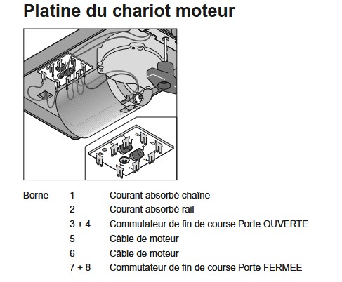

    j'ai eu un problème analogue, et c'était un relais de la carte de commande. Le relais peut commuter, mais ne laisse plus passer un courant suffisant pour le moteur (détérioration des contacts)
    as-tu un moteur de ce type :
    Pièce jointe 518786
    si OK mesurer la tension sur les fils moteur (multimètre numérique, ça doit s'inverser...) pour les deux sens de marche, chariot verrouillé. (je sais, pas facile..)

    Je me suis repenché sur le problème pour faire des essais, et en ouvrant le chariot pour voir comment
    étaient fichus les contacteurs de fin de course (j'ai lu un témoignage de quelqu'un qui les avait nettoyés,
    donc je me disais que j'allais regarder de ce côté là) j'ai constaté qu'un des connecteurs des 2 fils de
    contacteur de fin de course porte ouverte était assez lâche.
    Je lui ai mis un petit coup de pince pour le resserrer et l'ai rebranché et ... c'est reparti.

    On doit pouvoir mesurer la tension sur les bornes 5 et 6 du circuit moteur, pour les deux sens de marche.

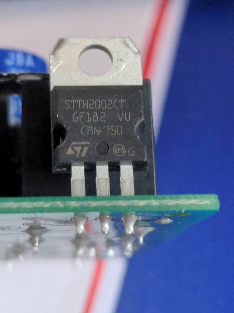

    c'est quoi la référence des 4 TO220 sur le coté droit de la carte ?
    il y a une gestion du courant sur cette carte il y a un shunt de mesure

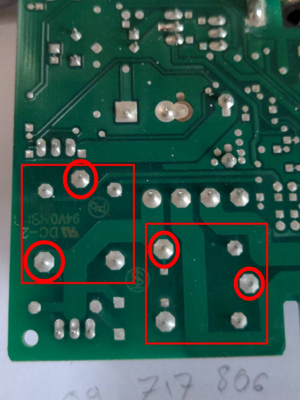

    Les soudures semblent ok :
    Un dur anormal dans la mécanique pour la montée ?
    En "aidant" manuellement la montée que se passe t'il ?
    Chariot enclenché, impossible de la bouger à la montée en appuyant sur le bouton de commande.

    Entre quelles bornes du relais faut-il prendre la mesure (cf photo des soudures de relais dans mon post au-dessus) ?

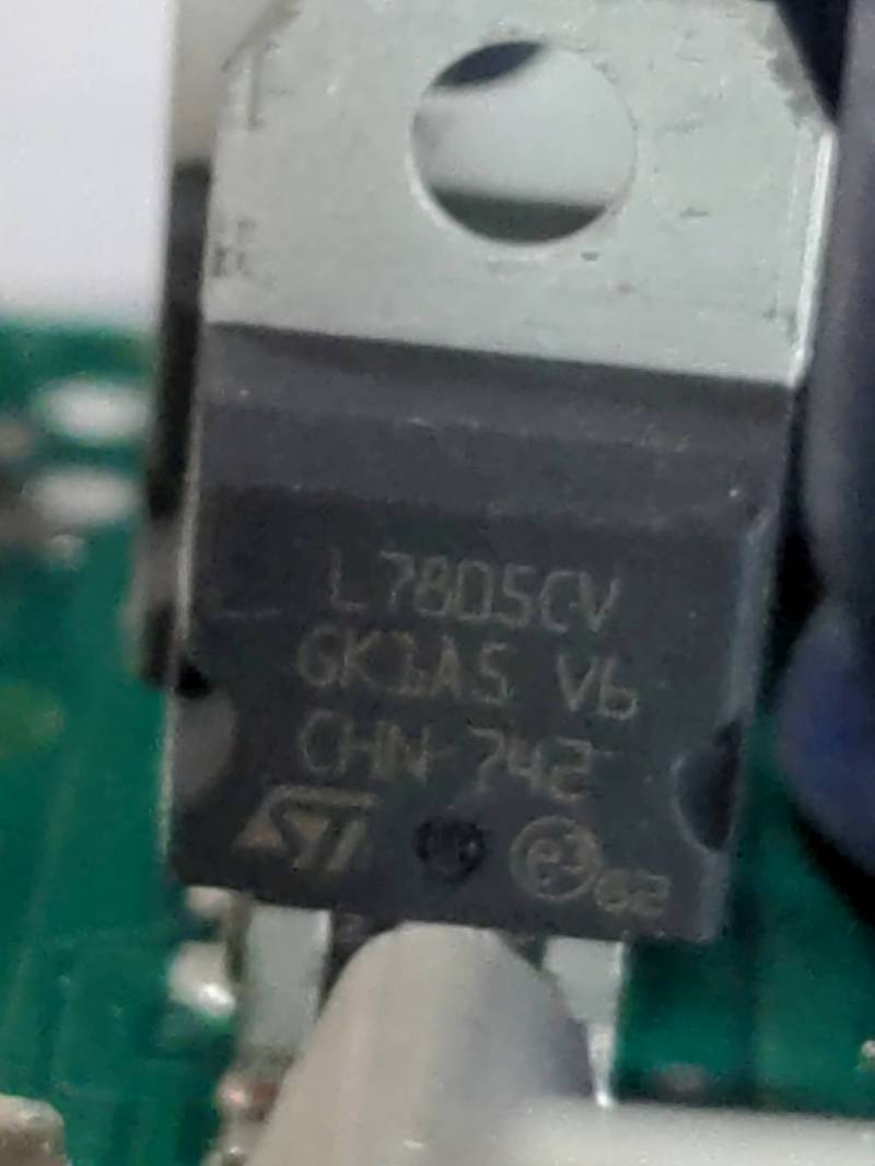

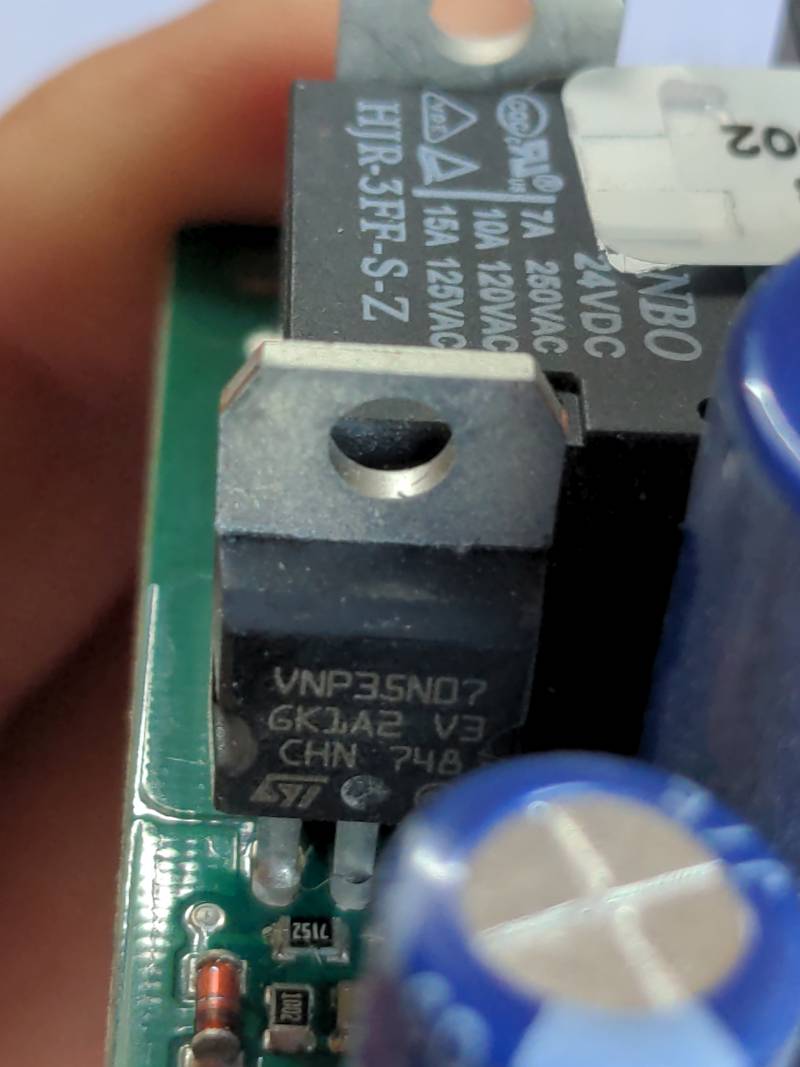

    Celui en bas à droite :
    Celui juste au-dessus du relais :
    Celui en haut complètement à gauche :
    Je ne peux pas voir la ref de celui du haut à droite, il est trop près de l'autre devant.
    fichatel

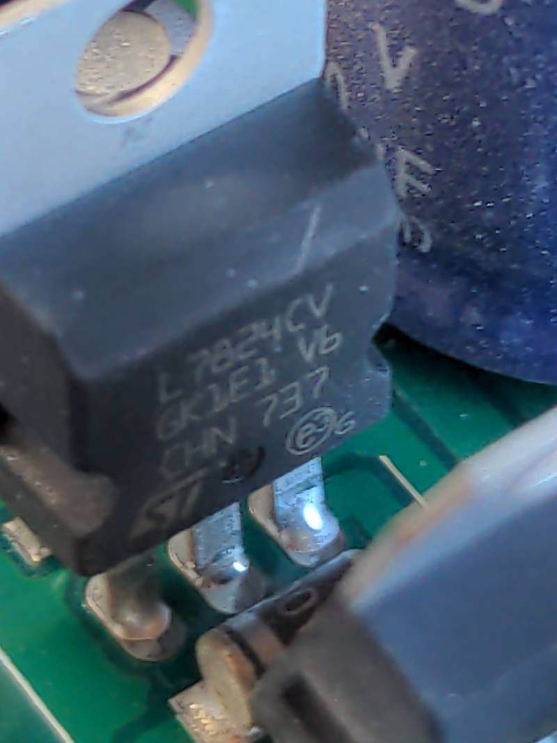

    Photo du TO220 en haut à droite (j'ai repoussé l'autre devant) :

    Bon après recherche rapide sur le net, il semble que ça soit entre ces bornes. J'ai bon ?

    OK mais attention.
    Le circuit (chemin) d'alimentation d'un moteur n'utilise pas que des contacts NO (travail) d'un relais.
    Il peut aussi utiliser des NF (Repos) de l'autre relais. (souvent le cas)
    CI en double face, pas facile à voir.
    Re : Problème d'ouverture porte de garage - Moteur Sommer Duo Vision
    laisse tomber les TO220 pour le moment.
    Sur les relais, les deux soudures plus petites sont la bobine.
    Le point entre les deux est le commun, qui va vers le fils du rail.(un relais pour chaque fil du rail)
    l'autre point que tu as entouré est le contact repos.
    quand on actionne un relais, la polarité change sur la sortie concernée.
    Tu as probablement un relais défectueux, celui qui est actionné pour l'ouverture.
    mais si les brasures ne te font pas peur, change les deux....

    merci pour la photo des 4 TO220 :
    deux régulateurs
    un double diode pour le moteur
    relais pour inverser le sens
    et très probablement le mosfet pour hacher le moteur avec le contrôle du courant...
    donc un moteur relais pour inverser le sens diode de roue libre et le mosfet canal N sur le GND pour hacher le moteur et faire varier la tension à ses bornes pour tenir le courant qui est contrôlé par le shunt visible sur la carte.
    donc mesurer la tension aux bornes du moteur n'est pas l'indicateur que les relais sont morts, absolument pas si le moteur n'est pas à 100% par le mosfet.
    seul la mesure de la tension aux bornes du contact du relais fermé est l'indicateur si le relais est cuit.
    vous pouvez si vous avez envie faire un relevé de schéma pour établir la partie puissance du moteur avec les relais (et faire apparaitre l'inversion du sens 1 relais par sens) les DRL le mosfet le shunt etc...
    la source doit être au GND obligatoirement le DRAIN doit aller à l'un des relais.
    deux régulateurs

    Effectivement, c'est ce que j'ai pu constater. J'ai voulu mesurer les valeurs de chaque contact des relais lors de la descente,
    et quand j'ai voulu le faire pour la montée, la porte est montée normalement.
    Elle fonctionne normalement là.
    Je vais commander des relais en attendant la prochaine rechute.
