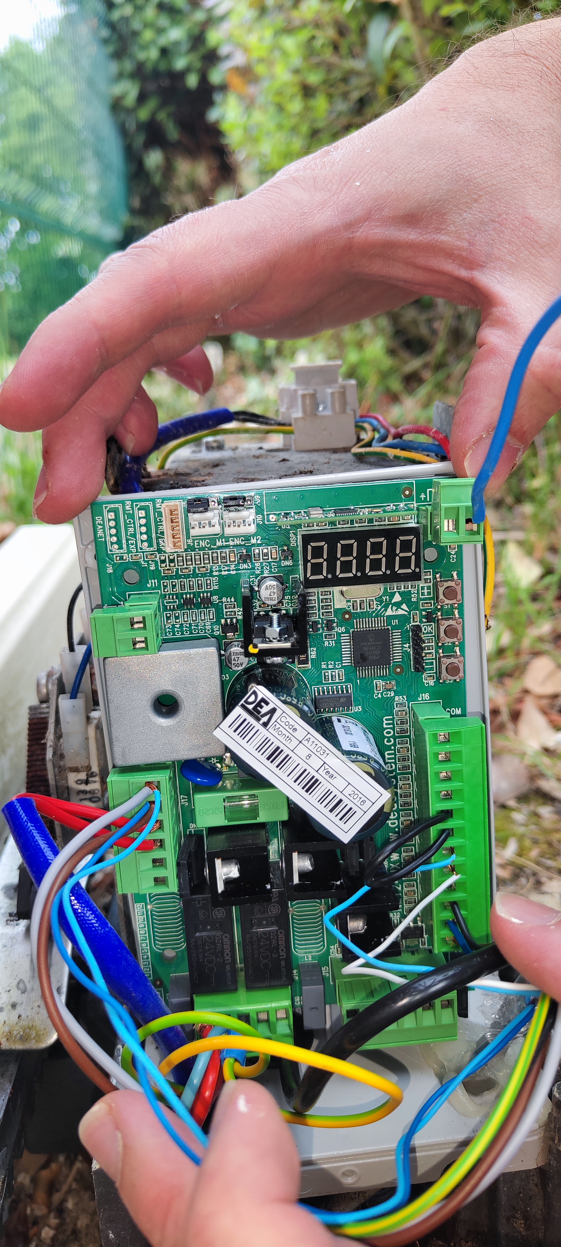

    Mon portail dea faisait un peu de bruit depuis quelques jours au niveau du moteur, puis hier matin il s'est arrêté au milieu d'ouverture.
    J'ai pensé a un pb mécanique et j'ai tout bien lubrifié, sans changement
    J'ai démonté et j'ai vu que le moteur 24v avait l'air de forcer. Il s'agit d'un dea livi avec carte de commande net24nx: https://www.deasudouest.fr/img/cms/N...tes/NET24N.pdf.
    En regardant l'affichage sur la carte, je vois qu'il essaie de s'ouvrir (open) puis dans l'autre sens puis stop.
    J'ai pris ma batterie de perceuse 20v et je l'ai connecté au moteur : le portail s'ouvre et se ferme sans forcer.
    J'ai mesuré a la sortie du transformateur et j'ai 22vac.
    J'ai essayé de refaire un apprentissage des butée et le portail avance très doucement (il ne termine même pas l'apprentissage)
    J'ai mesuré le voltage au niveau des 2 gros condensateur et j'ai 29v, au niveau du redresseur j'ai 29v aussi.
    Par contre au branchement du moteur j'ai péniblement 7-10v max.
    Est ce que vous auriez une idée d'où la panne peut venir et des autres tests que je pourrais faire ?
    Merci!

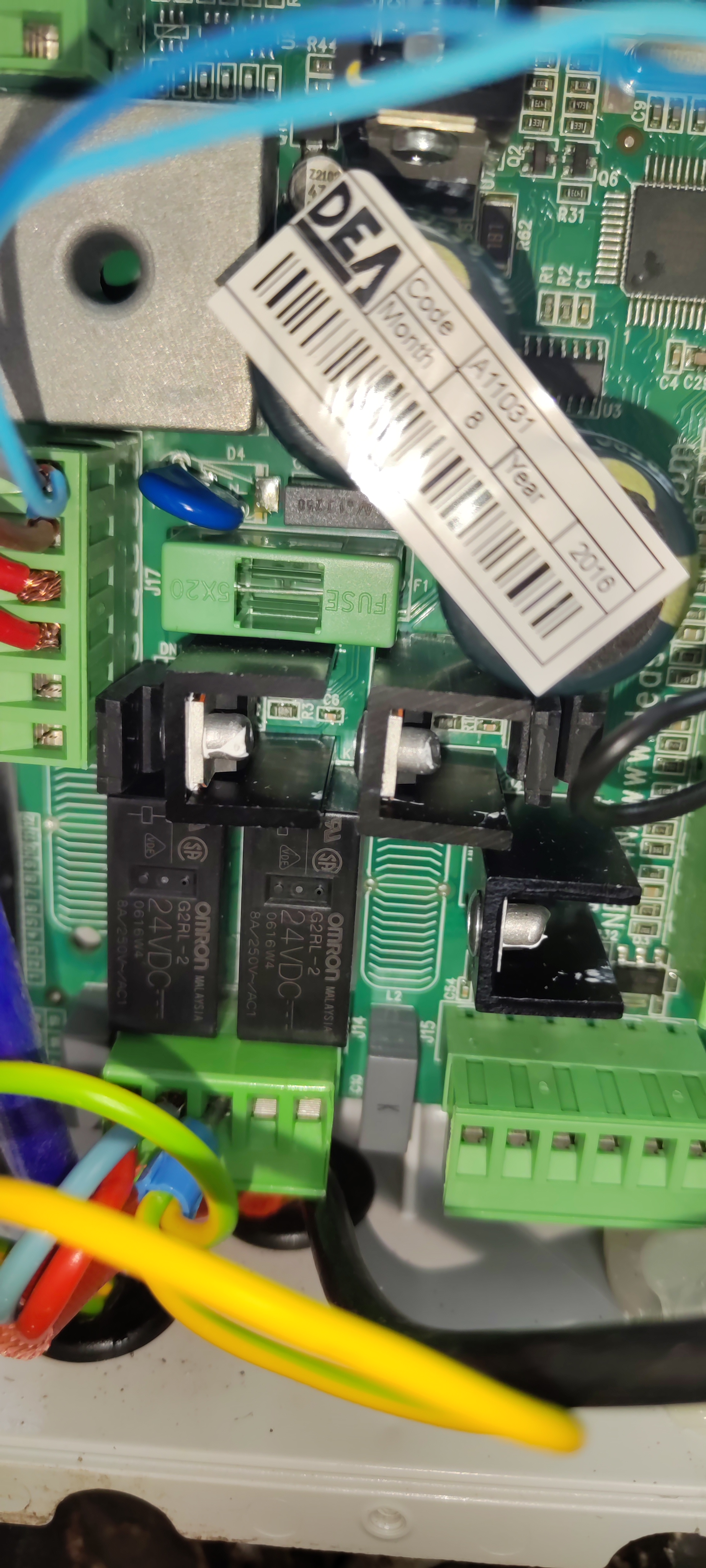

    il semblerait qu'il y ait 2 relais sur la carte.
    un mauvais contact pourrait expliquer cela.
    peux-tu faire une photo recto et verso de la carte de commande ?

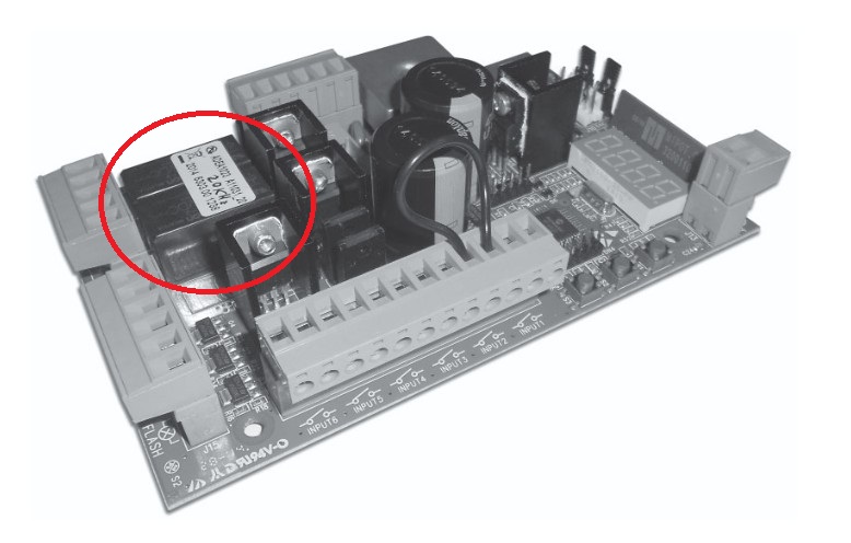

    Salut, Jeryko,
    peut-être ici ? on dirait une bobine sous le capot plastique translucide

    Beckscc2004
    Re : Panne portail coulissant Dea livi
    Merci a vous deux pour vos réponses

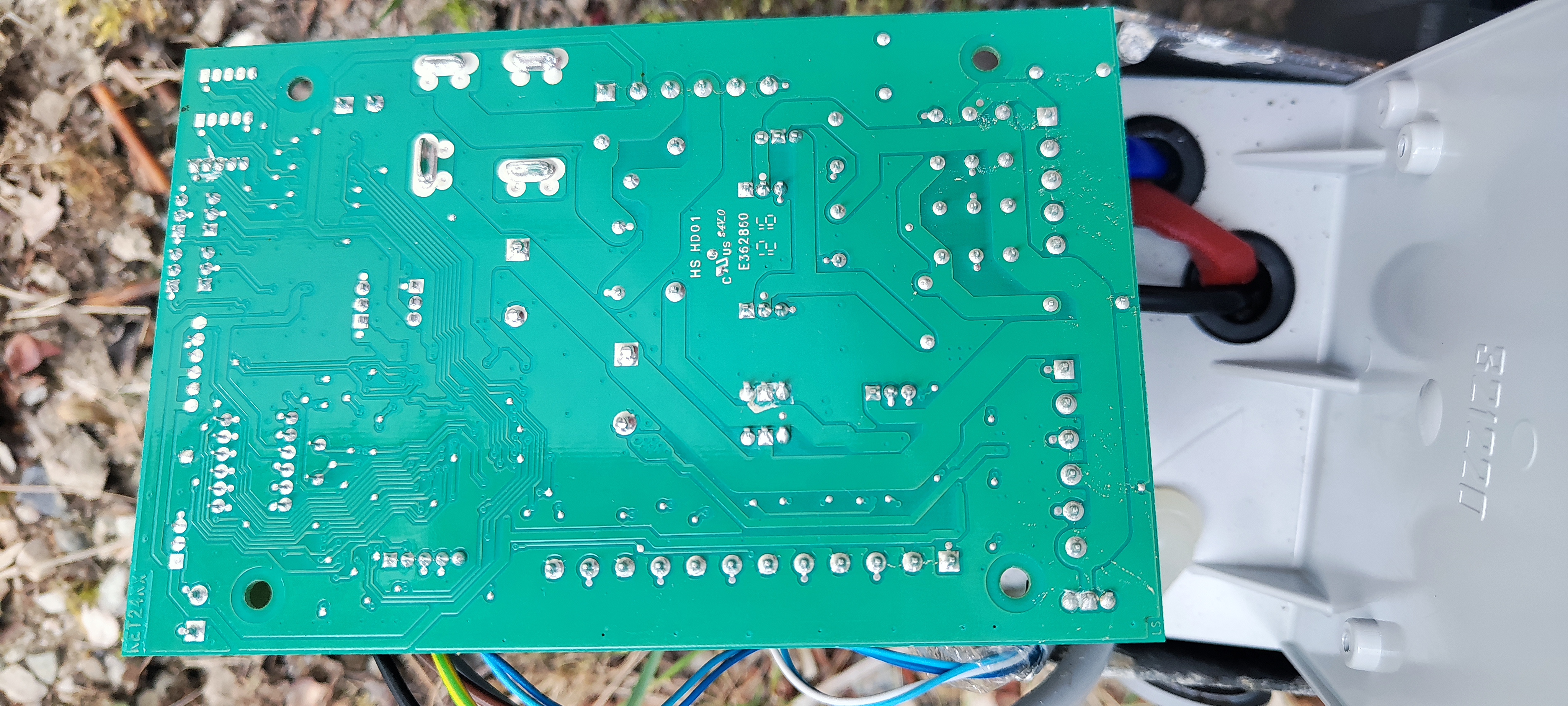

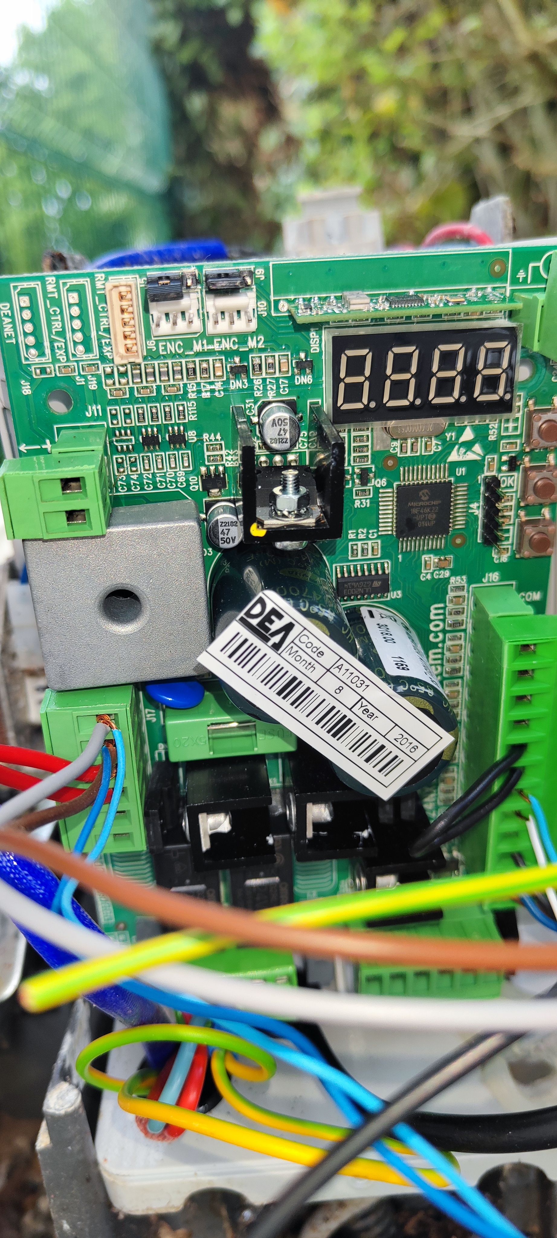

    Je vois joint des photos recto verso
    IMG_20260429_191016.jpgIMG_20260429_191057.jpgIMG_20260429_191203.jpgIMG_20260429_191231.jpg
    J'ai qu'un seul moteur
    L'affichage ne dit pas grand chose a part errp (car il n'arrive pas a finir le positionnement)
    Il m'a fait un err7 une seul fois mais ce n'est plus revenu
    Je précise que j'ai essayé en shuntant la cellule photo au cas où.
    A quel niveau je peux avoir la résistance du courant moteur?

    Oui j'imagine que les 2 boîtes noires sont les 2 relais pour les 2 moteurs (qui se branche juste en dessus)
    Quand je dit 7-10v max c'est en prenant ma tension juste en dessous du relais sur le branchement vert.
    Si c'est un faux contact au niveau d'un relais, je peux peut être essayé de brancher le moteur sur le 2eme relais?
    Le 2ème relais est pour un portail à 2 vantaux.
    Pas sûr que ça marchotte.
    ces relais sont faciles à trouver, pour moins de 5 euros (hors frais de port !!!)

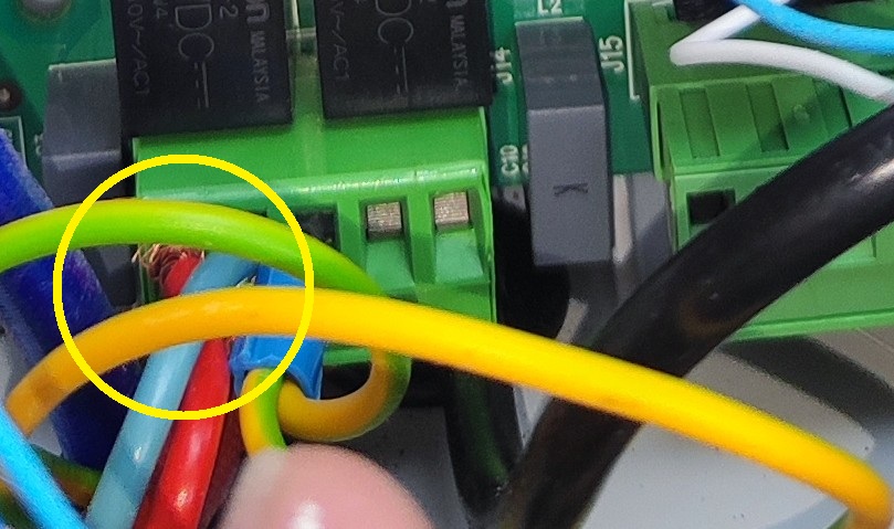

    Commencer par refaire les connexions des fils bleu et rouge qui vont vers le moteur. Le court-jus n'est pas loin.
    L'idéal serait un étamage de l'extrémité du fil proprement torsadé au préalable.

    Oui effectivement la connexion est pas top

    un petit coup de nettoyage à l'alcool 95° ne ferait pas de mal, côté pistes (trace de bestioles ?)
    Effectivement ce sont 2 relais 24V DC à 2 contacts R/T. J'avais hésité au départ.
    Il fou y en avoir un qui déconne ?
    Dessiner la schéma pour alimenter le moteur et tu comprendras.
    Contact travail de l'un en série avec contact repos de l'autre et ce, pour les 2 polarités vers le moteur.

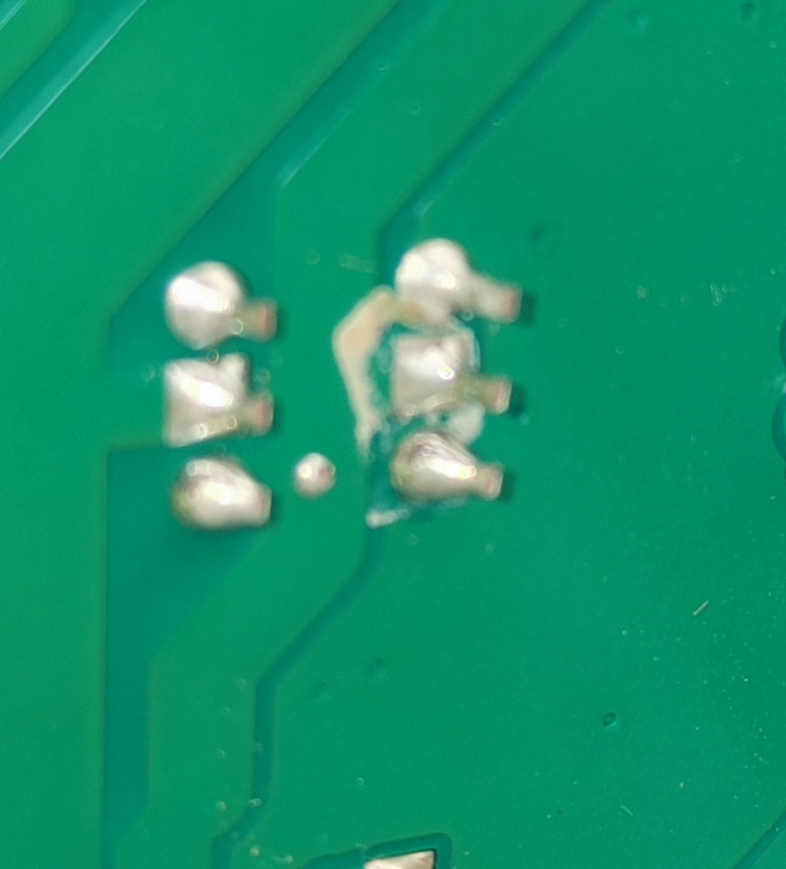

    J'ai testé sur le 2eme relais et j'ai le même comportement. J'ai refais aussi les connexions moteurs.

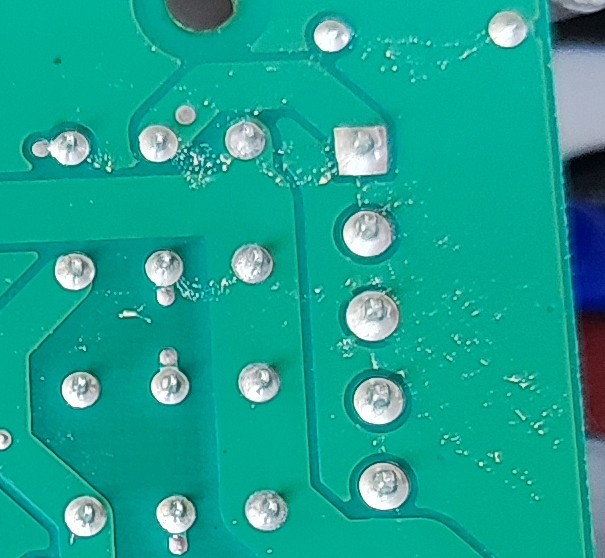

    J'ai certaine soudeur qui ont pas l'air genial :Nom : IMG_20260430_142127.jpg
Affichages : 30
Taille : 180,8 Ko
    En frottant ça disparaît
    Je ne sais pas si ça vaut le coup de refaire les soudures.
    Sinon la carte neuve n'est vendu qu'au professionnel.. je vais être obligé de me tourner vers l'occasion

    la tension continue varie-t-elle au niveau du pont de diodes ou des 2 condensateurs quand le moteur est alimenté ? (29V ou 10V ?)
    @ Jeryko : je me demande si ce sont les relais qui pilotent le sens de rotation moteur ou plutôt un pont en H au moyen des 4 ou 6 TO220 (Mosfet ?)
    Bonjour annjy et tous,
    Possible ce soit les TO220 qui pilotent le moteur. (sens programmable ne veut pas dire grand-chose)
    Le plus courant que j'ai vu : relais pour le sens de rotation et 1 transistor pour la puissance.
    Je ne connais pas ce portail.
    Chute de tension sur l'afficheur est un indice important.
    Attention , une chute de tension pourrait être causée par un courant trop fort ?
    (court-circuit dans le pont de transistors ou dans les contacts de relais) (contact resté soudé ?)
    Sortir le multimètre de sa boîte dorée et le faire "parler" !
