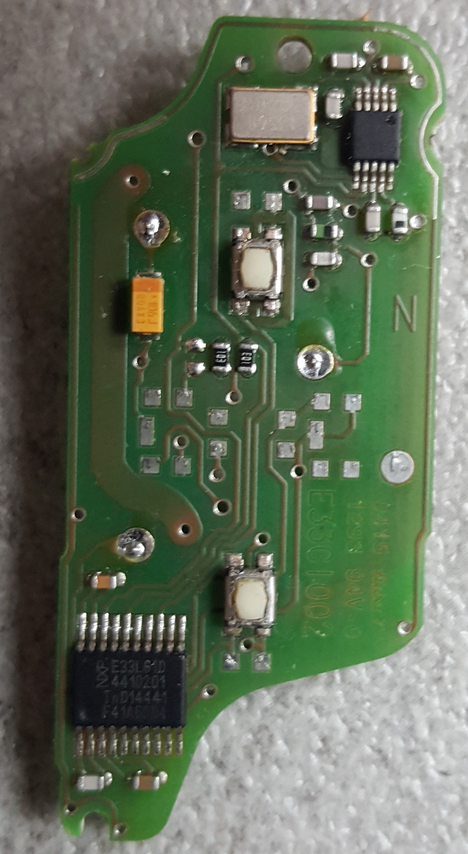

    Désolé si cette discussion n'est pas dans la bonne rubrique, mais je ne sais pas où la caser...
    Le Plip (télécommande) de la voiture de ma fille consomme en permanence et vide la pile en quelques heures. Je pensais à un contact permanent d'un des boutons, mais ce n'est pas le cas (test de continuité ouvert/fermé OK).
    J'ai donc mesuré le courant qui circule entre la pile et le circuit imprimé. Quand aucun bouton n'est actionné : 2 mA, et 3 mA pendant quelques secondes quand on presse un bouton. Je pensais qu'en mode "veille" on aurait un courant presque nul (en nano Ampères) et pas 2 mA. Bien sûr aucun schéma de disponible. Sur la pièce jointe, tous les composants sont sur la même face.
    A votre avis, est-ce réparable ? (j'ai une petite station à air chaud)
    D'avance, merci pour vos lumières.

    À part ça, le reste fonctionne ?
    Il y a quelquefois un condensateur en parallèle sur la pile. Regarde si c'est le cas, il pourrait s'être mis en court-circuit.
    Il y a le gros jaune. Je ne vois pas s'il est sur la pile, mais jette un oeil.

    Oui, le reste fonctionne. Bon, je vais tester le gros condensateur jaune (à priori polarisé vu qu'il y a une extrémité noire)
    @ tous :
    Le composant vert/noir ressemble à un condensateur. Le multimètre m'indique qu'il est passant dans les deux sens (mais ils est peut-être en parallèle avec autre chose). Par contre, si c'est lui le coupable, je me demande par quoi le remplacer vu qu'il n'y a aucune valeur d'inscrite)

    Le composant vert/noir comme celui à proximité blanc/noir :
    Je ne sais pas ce que c'est. Des diodes ?

    Le condensateur cité plus haut est apparemment en parallèle avec la pile. Je vais le dessouder pour le tester hors-circuit (à priori, il devrait faire dans les 10uF si j'en crois le marquage 106)

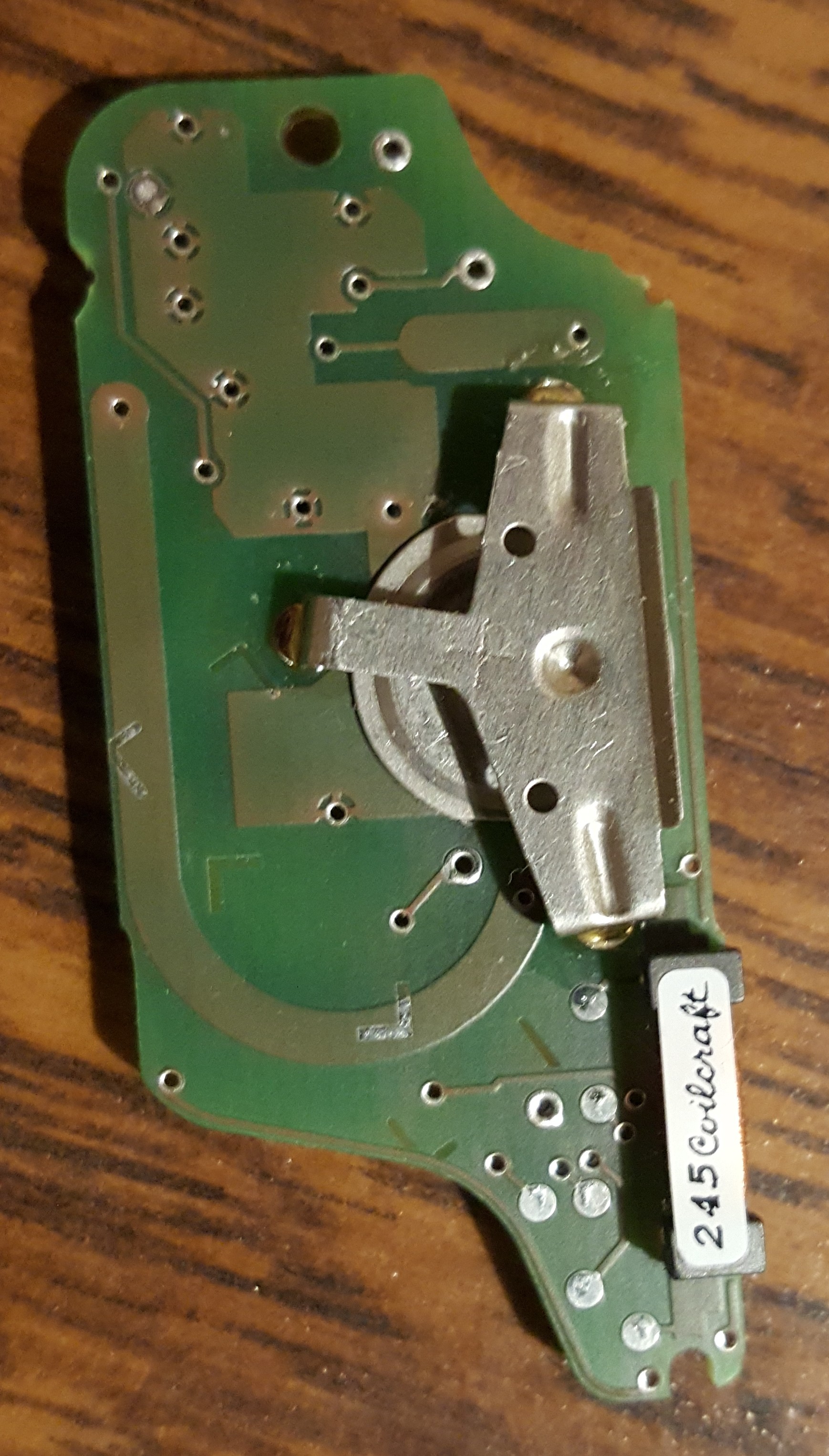

    Je joins la photo de l'autre face du CI avec le support de pile. Pour ce qui est du montage avec l'ampèremètre, il faudrait que je refasse le montage...Nom : plip_support_pile.jpg

    Je crois qu'il y a un transpondeur sur le circuit, mais qui ne dépend pas de l'alimentation (il y a le même sur la clef de secours qui n'a pas de plip).
    Oui, c'est le composant marqué 245 coilcraft
