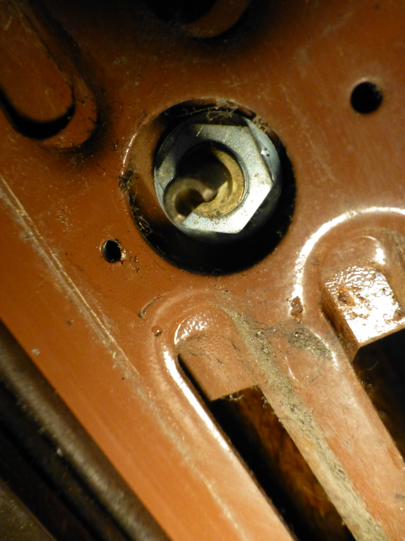

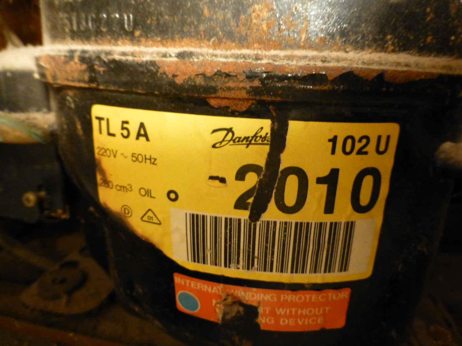

    Je mets en ligne une photo du compresseur du congélateur.
    Effectivement, il est vieux. Sur la photo, on voit de la corrosion.
    Pour tester si le compresseur fonctionne, je l'ai remis sous tension pour voir s'il chauffe.
    Vous dites ceci :
    si par contre le compresseur est a l'arrêt total et froid
    Mais comment voir et savoir s'il fonctionne ou s'il est à l'arrêt total ?
    Le thermostat serait situé dans le boîtier que l'on distingue à gauche ? Il est peu accessible actuellement dans le garage. C'est pourquoi la photo est un peu incomplète.

    Re
    c'est pourtant simple a savoir
    en fonction il vibre légèrement il doit dégager un peu de chaleur et faire un peu de bruit
    comme le fait celui du frigo quand il est en lui même en fonction
    et s'il ne réagit pas du tout c'est qu'il n'est pas alimenté par le thermostat
    qui n'est pas dans le boitier a gauche mais ailleurs (en fait le thermostat du congélateur est dans la plinthe inférieure a droite )il y a en sus 2 voyants le thermostat d'origine ne semble pas réglable

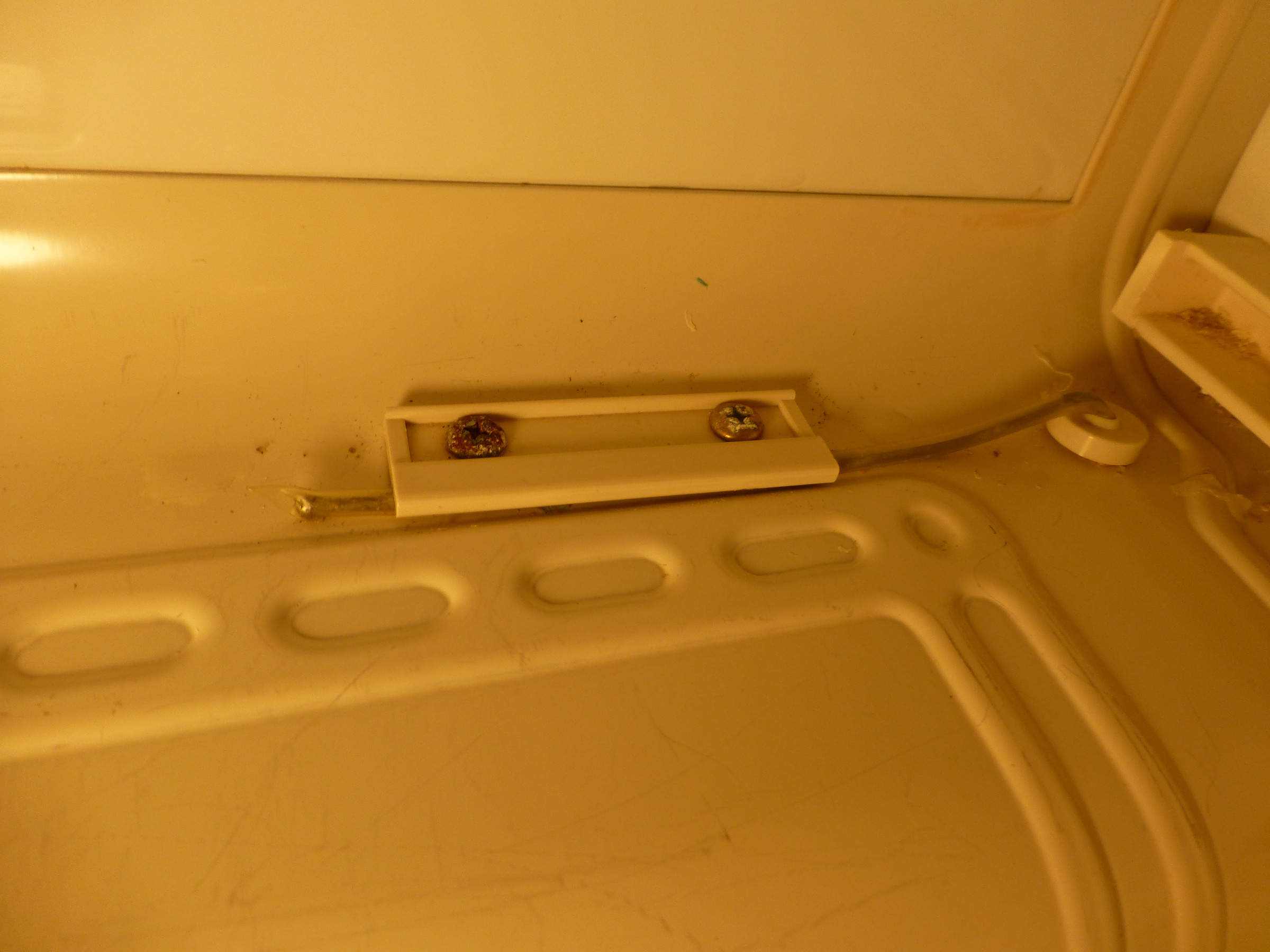

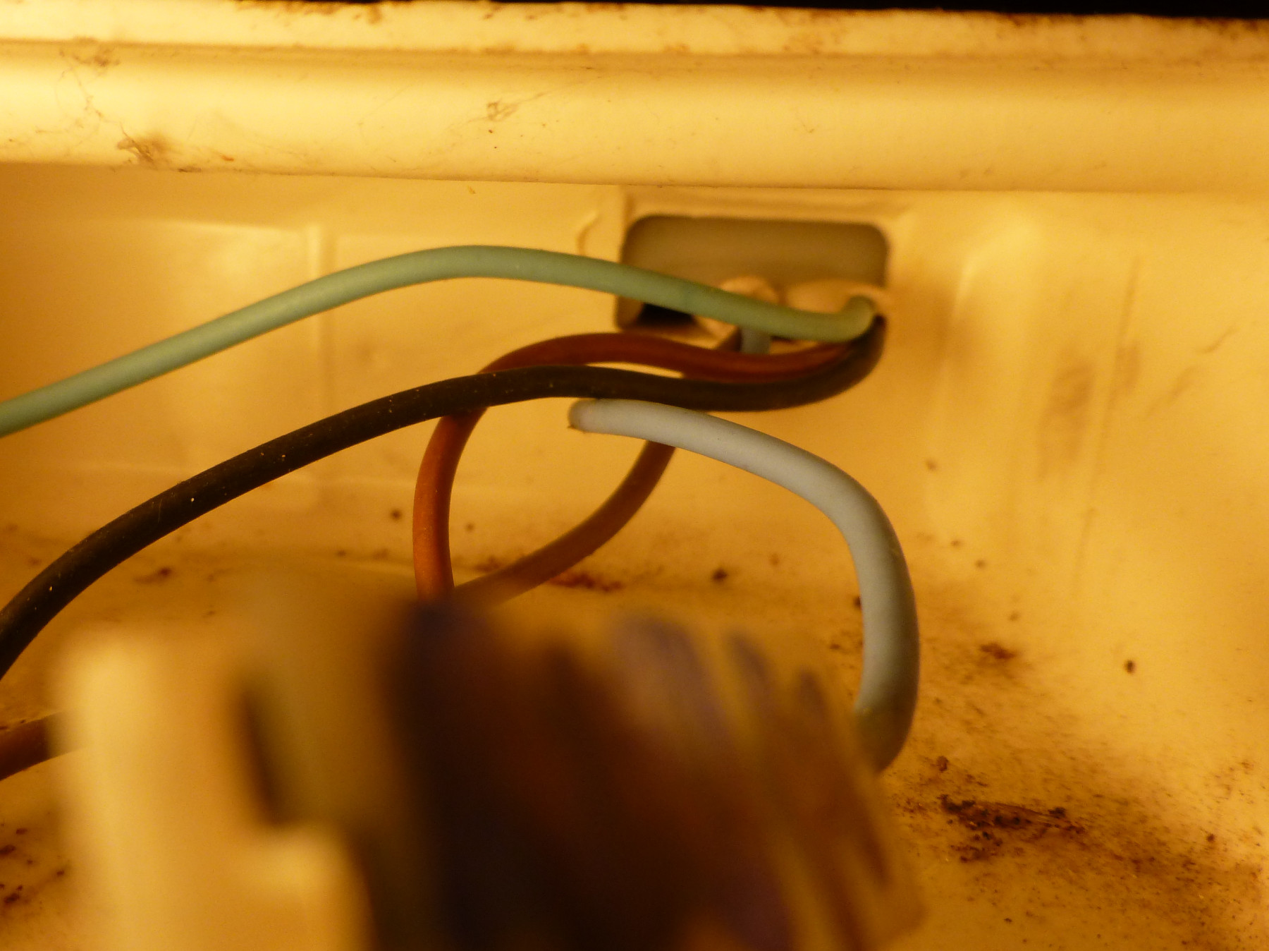

    Avec bien des difficultés à trouver comment déposer le panneau avant qui se trouve à ras de terre, j'ai enfin pu accéder aux inters et fils du devant.
    J'en profite pour joindre une photo de l'intérieur (au fond) qui montre la sonde.
    Voici les photos.
    Je pense que quand même le thermostat doit se trouver à l'arrière.
    Re : Congélateur combiné Arthur Martin qui ne fait plus de froid
    Re
    les photos étant en gros plan ne permettent pas de se faire une idée d'ensemble
    il est bien possible que le thermostat soit a l'arrière mais on ne peut le certifier

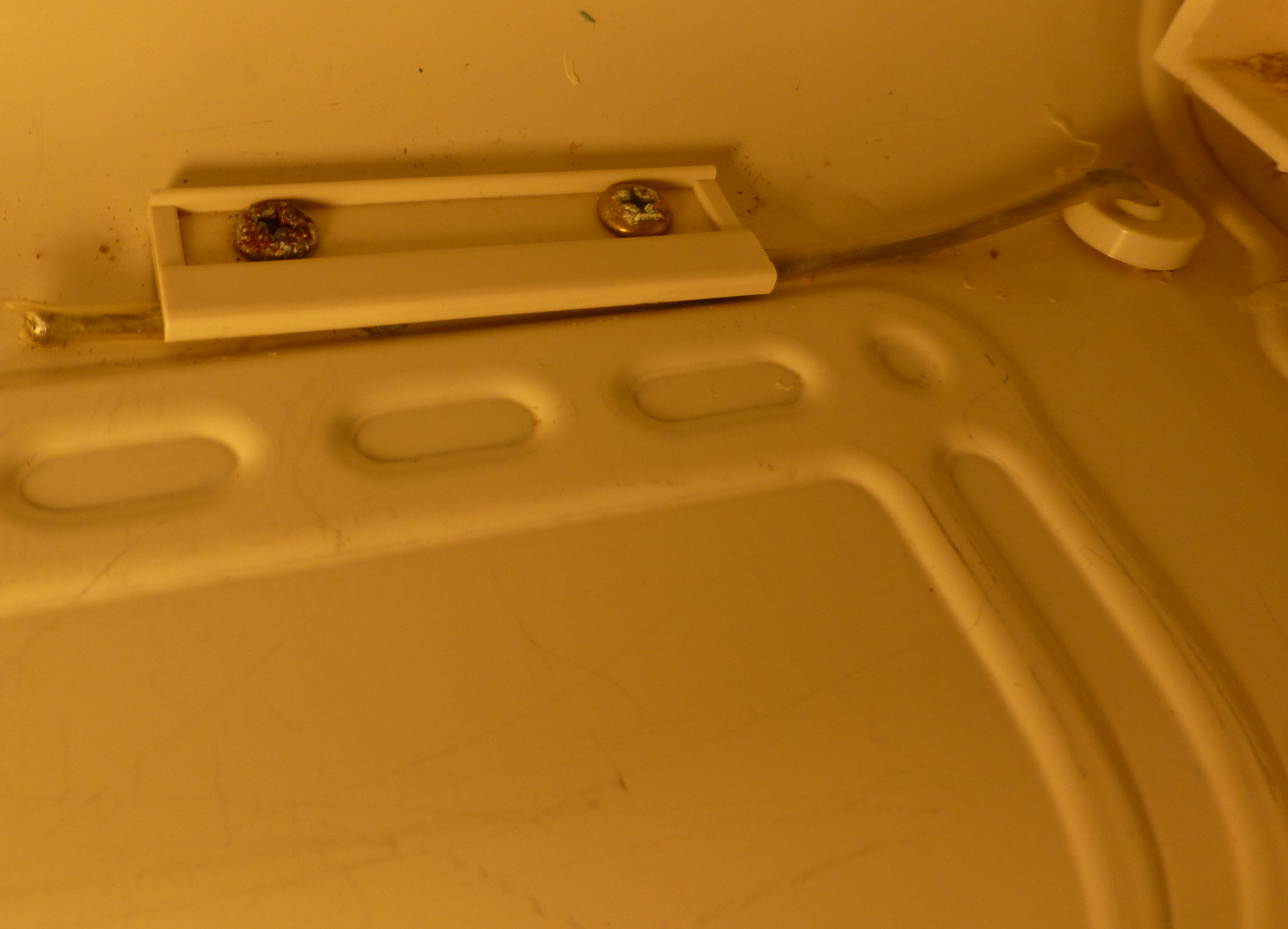

    Question Re : Congélateur combiné Arthur Martin qui ne fait plus de froid
    Je peux refaire des photos. Je découpe les photos pour diminuer le poids des photos.
    Voici les photos de la platine des 2 inters vert et orange, puis de la sonde en global dans le fond.
    le thermostat est au bout de la sonde "sonde congelo2"

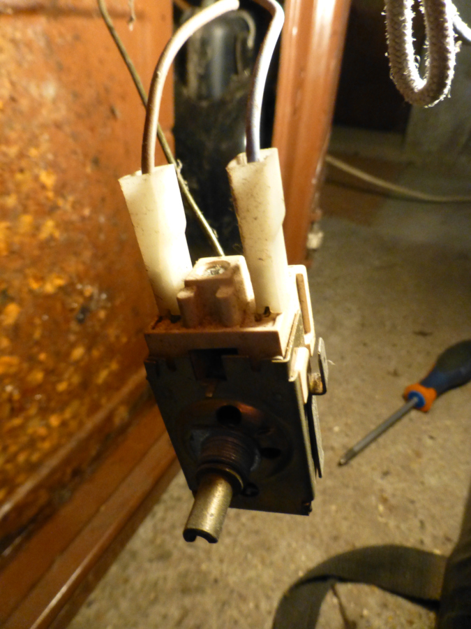

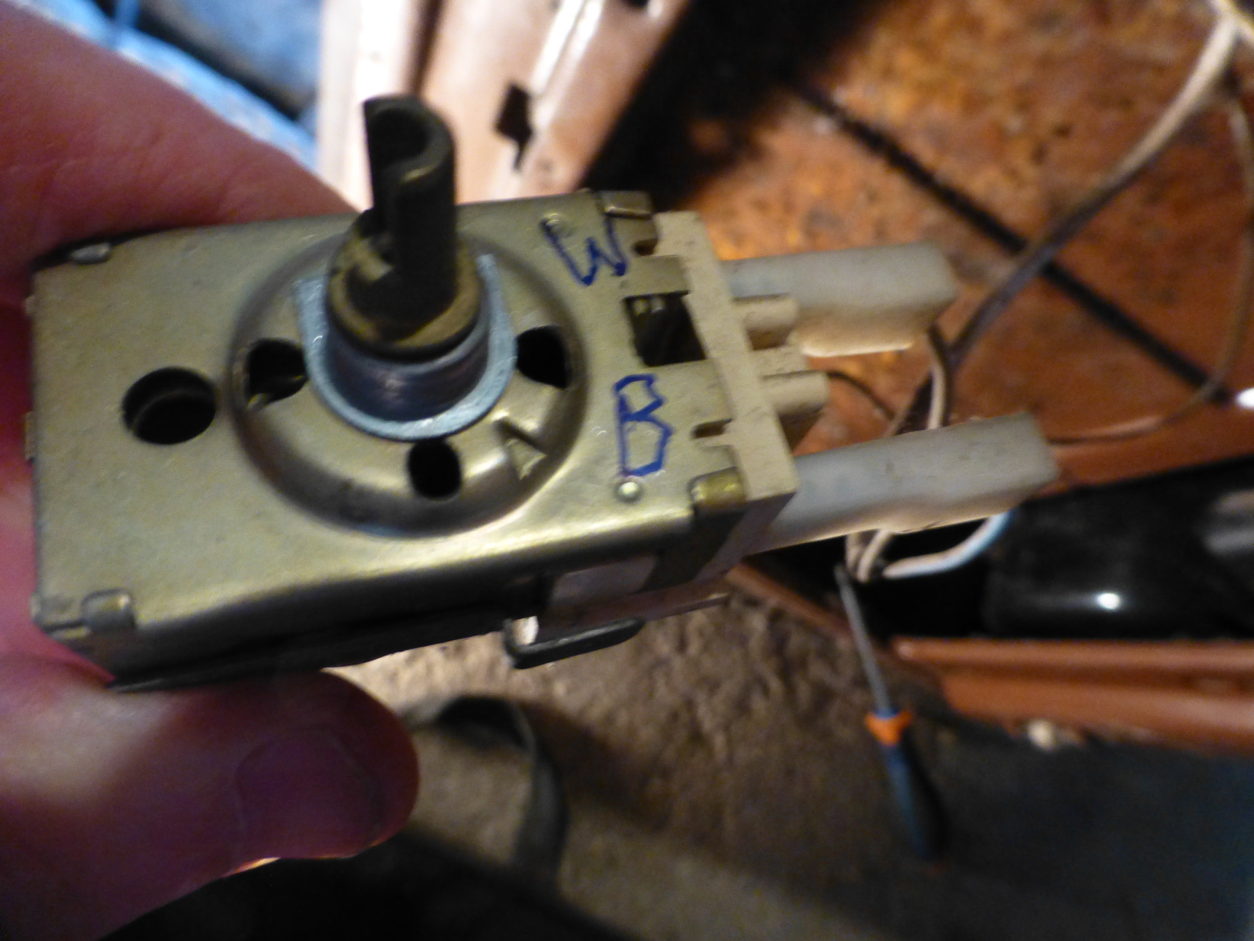

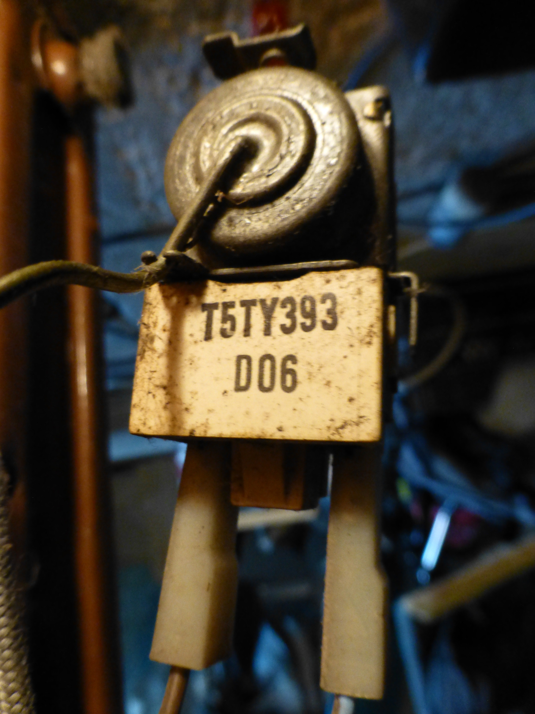

    J'ai enfin trouvé le vieux thermostat.
    Les fils partaient vers l'AR puis revenaient vers l'AV. Le thermostat est fixé sur la petite tôle du bas au centre.
    Le voici en photo.
    Nota : J'ai marqué au feutre les couleurs des 2 fils.
    Richard31 :
    Je peux le commander ? Pas de problème particulier d'après les photos du thermostat hs ?
    Pingouinbricoleur
    @pingouin
    pas de souci particulier, dans le cas présent on peut même inverser les fils sur le thermostat, par contre il faut mesurer la longueur de la sonde avant de commander
    il est possible aussi de relier les deux fils du thermostat entre eux pour vérifier que dans ce cas le congélateur démarre

    En fait, ce qui m'inquiète c'est qu'il n'y a que 2 fils sur l'ancien thermostat. Et sur celui proposé par richard31, il y en a 3.
    Pour mémoire, voir : https://www.cyberpieces.com/p/thermo...o-vs5-k54p1102
    De toute façon, je vais commander cette pièce.
    J'aurai des questions sans doute pour le remontage : les 3 bornes pour les fils et peut-être d'autres questions à ce moment là.
    Je vais déposer la sonde suite aux conseils de titijoy3 : cela me permettra de vérifier la longueur nécessaire de la sonde. Le descriptif indique 1,20 m de longueur. Cela devrait aller.

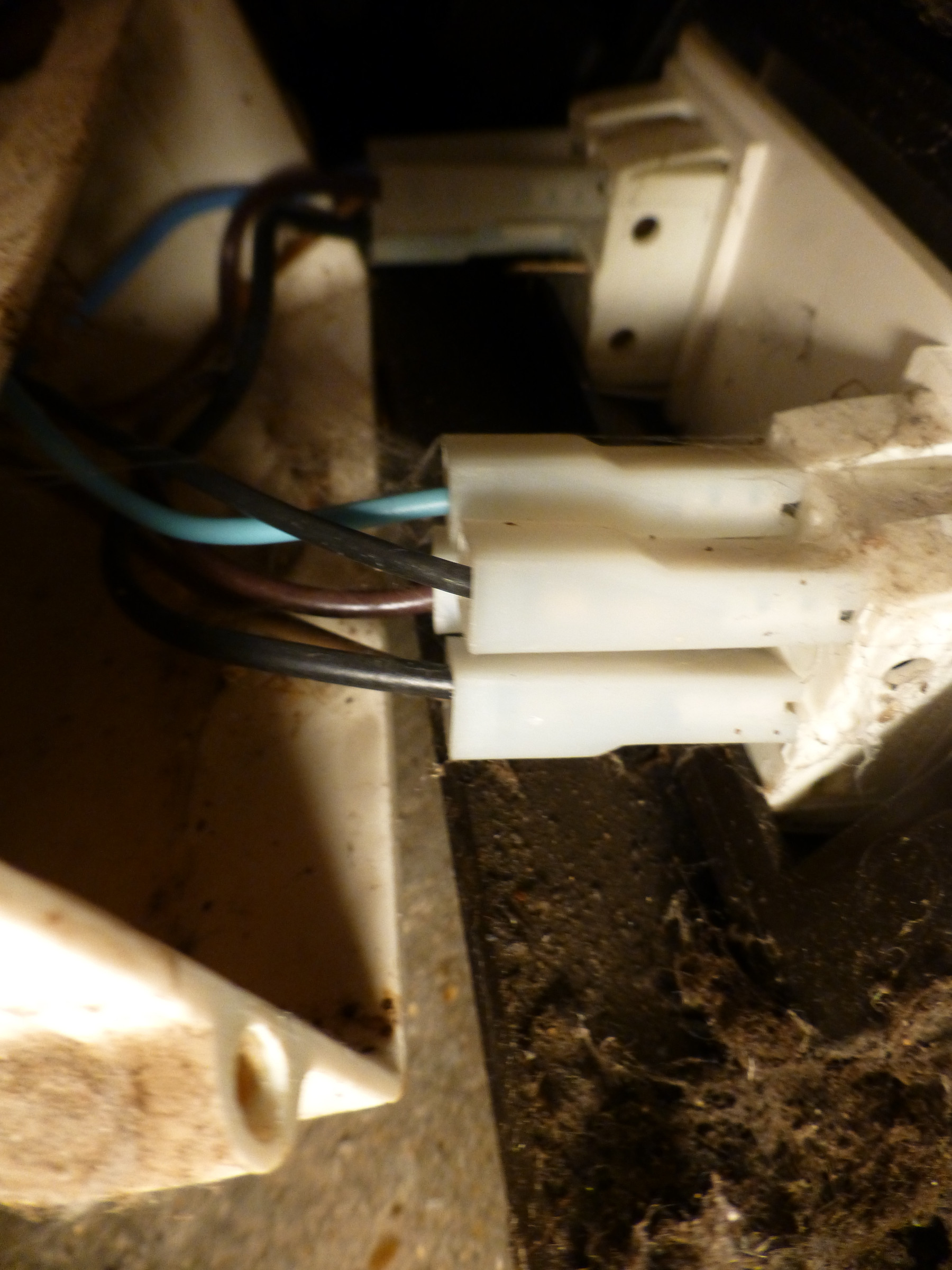

    J'ai enfin réussi à déposer la sonde.
    La longueur de la sonde : 0,95 m.
    Donc, c'est bon pour la longueur de la sonde.
    Mais par contre, il n'y a pas de numéros.
    Ça y est. J'ai commandé le thermostat.
    On verra pour le branchement vu qu'il n'y a pas de numéro.
    il faut brancher entre 3 et 4, le 6 c'est pour le voyant rouge d'alarme quand il est présent
    sur le schéma (merci annjy) "L" est la lampe d'alarme, "C' est le compresseur

    Je viens de recevoir le thermostat. La référence est gravée en creux : c'est un K54 P1102.
    Il comporte 3 fiches pour relier les fils : n° 3, n° 4 et n° 6.
    Comme je le disais précédemment dans un autre post, je vais le brancher le bleu sur le 4 et le marron sur le 3 comme vous me l'avez conseillé.
    Je vous tiendrai au courant pour la suite.

    Bonsoir à tous,
    J'ai allumé ce midi le frigo / congélo combiné. Les 2 fonctionnent à vide : il n'y a aucun aliment dedans pour l'instant.
    J'ai posé le thermomètre dans le congélateur : il affiche - 27°C sans aucun aliments.
    J'avais mis le réglage du thermostat dans la position milieu.
    Est-ce trop froid ?
    ou réduire un peu le froid pour le ramener à - 20°C par exemple ?
    Encore merci.
    si le thermomètre est juste c'est beaucoup trop froid
    soit le mode super congélation est encore activé, soit il y a une erreur de câblage soit le thermostat est mal installé (sonde) ou abimé,
    il faut que la sonde ne soit ni pliée ni blessée car c'est un tube contenant un gaz
    le mode super doit être désactivé
    en débranchant un des deux fils sur le thermostat le compresseur s'arrête t'il ?
