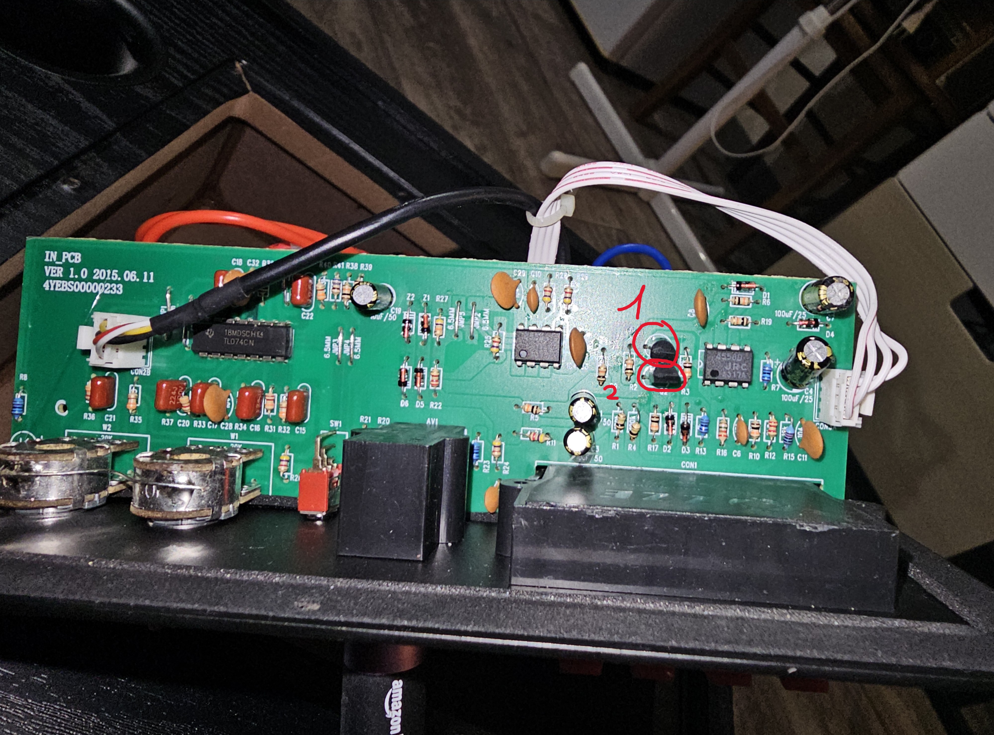

    J’ai récemment acheté un subwoofer Advance Acoustic Grand Cinema MAV-502, et je rencontre un problème avec la fonction d’allumage automatique.
    Le caisson ne possède qu’un mode AUTO (pas de mode ON permanent), et il s’éteint tout seul même lorsqu’il y a encore des basses à faible volume en cours de lecture.
    J’aimerais comprendre comment fonctionne le circuit de détection automatique, et savoir s’il est possible de le modifier pour qu’il reste allumé en permanence, ou au moins qu’il soit moins sensible.
    D’après ce que j’ai compris, le problème pourrait venir de l’étage de détection du signal. J’ai repéré un transistor marqué Q2 sur la carte (voir photo), qui pourrait faire partie du circuit auto on/off, mais je n’en suis pas certain.
    Avant de tenter quoi que ce soit, j’aimerais surtout comprendre :
    comment ce type de circuit de détection fonctionne généralement
    quels composants sont impliqués (transistors, résistances, etc.)
    quelle serait la manière la plus sûre de modifier ou contourner le système (si c’est possible)
    Je ne cherche pas à souder au hasard — j’essaie surtout d’apprendre et d’éviter d’endommager la carte.

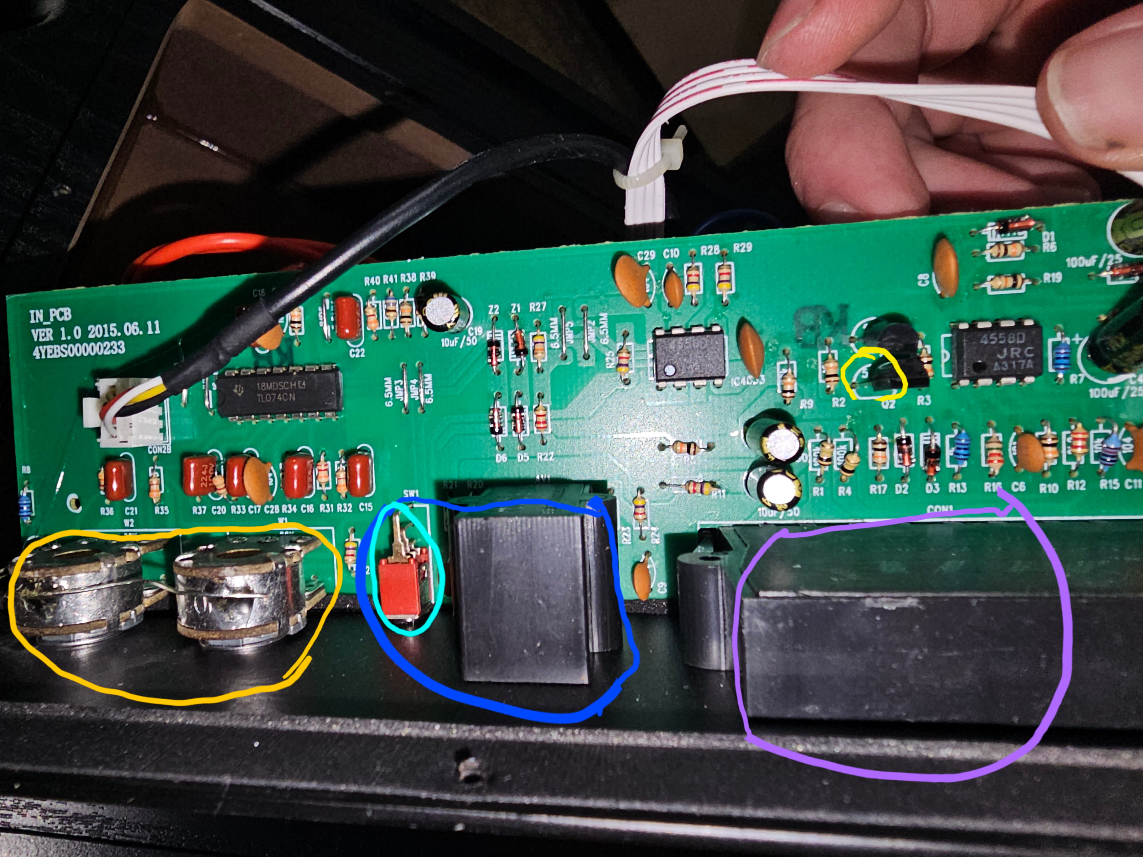

    J’ai annoté l’image :
    Bleu : entrée bas niveau
    Violet : entrée/sortie haut niveau
    Orange : réglages volume et fréquence de coupure
    Cyan : réglage de phase
    Jaune : transistor suspecté (Q2)

    Re : modifier le circuit auto ON/OFF d’un subwoofer MAV-502
    Bjr
    La photo n’aide pas beaucoup. La liaison entre l’alim et la carte (photo) est plus intéressante.
    L’alim doit être validée par un état logique qui permet à celle-ci de délivrer les tensions secondaires nécessaires. Cette commande est élaborée à partir des niveaux d’entrée d’un signal bf (D et G),il faut mesurer les tensions en veille et en ON sur les 3 pattes des 2 transistors qui doivent certainement dépendre du double ampli OP NJM4558D.
    Mesurez également les tensions de commande qui arrivent sur l’alim(photos et recto carte svp ).

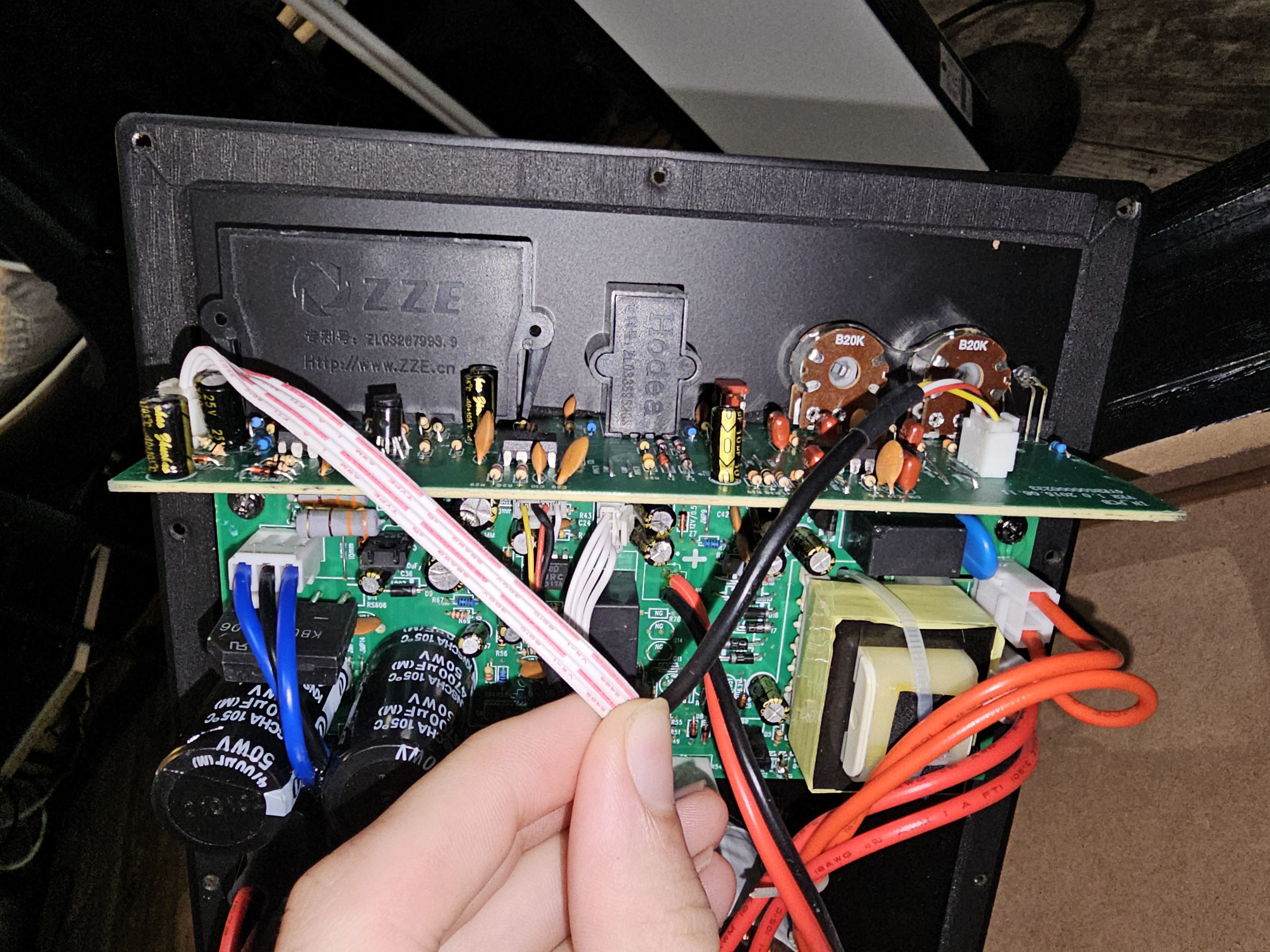

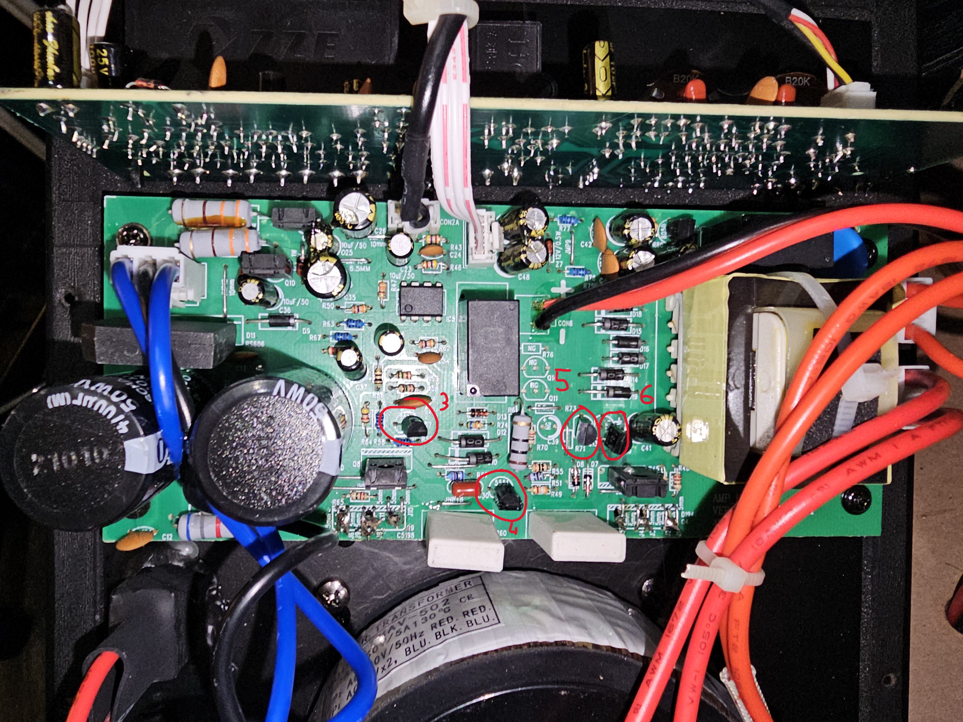

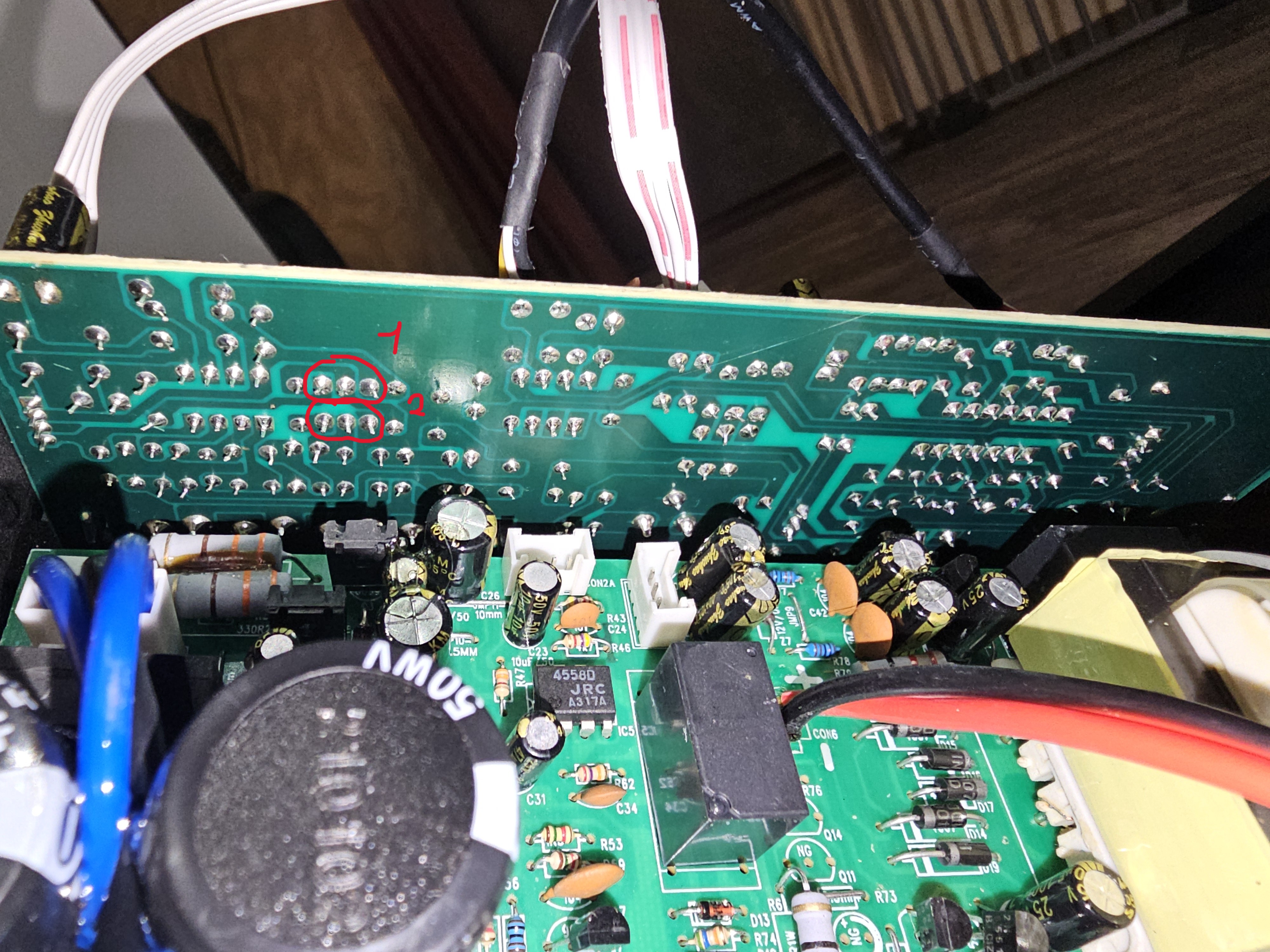

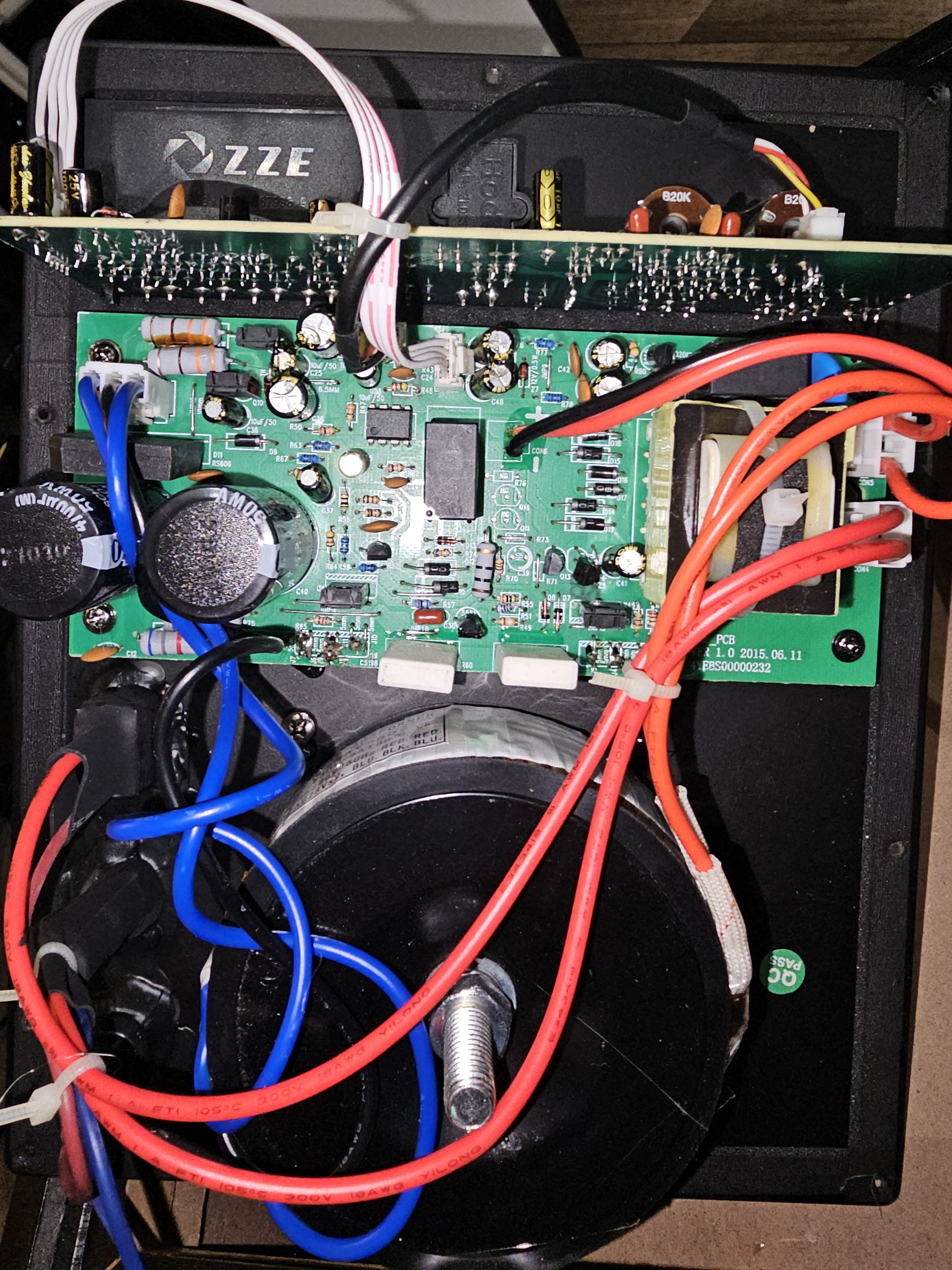

    Voici d’autres photos que j’ai pu prendre. J’ai essayé de faire au mieux, mais la carte d’alimentation est fixée au dissipateur thermique, donc impossible d’avoir le verso sans tout dessouder 
    J’ai également relevé les tensions en mode AUTO OFF et AUTO ON sur différents transistors (numérotés sur les photos).
    Je suis parti du principe que, face plate vers moi, l’ordre des pattes est Emetteur / Base / Collecteur pour le 2N5551, mais je ne suis pas sûr à 100%.
    Multimètre réglé en tension continue (20V DC).
    Les puces qui sont à côté des transistor sur la carte audio sont des 4558D JRC A317A.
    En Auto/Off
    Carte sortie/entrée son:
    • 1: E: 11,78V B: 11,78V C: 0,14V
    • 2: E: 0V B: 0V C: 11,55V
    Sur la carte d'alim:
    • 3: E: 0V B: 0,02V C: 0,14V
    • 4: E: 0V B: 0V C: 0,26V
    • 5: E: 0V B: 0V C: 0,5V
    • 6: E: 0V B: 0V C: 0,5V
    En Auto/On
    • 1: E: 6,38V B: 6,31V C: 1,4V
    • 2: E: 0V B: 0V C: 6,2V
    • 3: E: 0,8V B: 0,1V C: 0,62V
    • 4: E: 0V B: 0V C: 7,07V
    • 5: E: 0V B: 0,73V C: 0,77V
    • 6: E: 0,73V B: 1,33V C: 0,77V
    Jai également remarqué que sur le 1, le C descend petit a petit de 1,4V jusqu'à atteindre 0,58V et là le sub se mets en veille.

    En auto on il faut injecter du son puis couper pour le off.
    Essayez de débrancher le connecteur blanc pour voir le comportement avec ou sans son des 2 transistors.

    Le machin en dessous du connecteur blanc, c'est un relais ? Quel est son marquage ?
    A part le 12V, il doit bien avoir une alim pour la puissance. Lors de la mise en veille, ce relais coupe cette partie de l'alim, ou bien le HP ?
    Si c'est le HP, il suffirait de court-cuiter sa commande pour qu'il soit toujours actif. En supposant que rien n'inhibe la partie puissance de l'alim.
