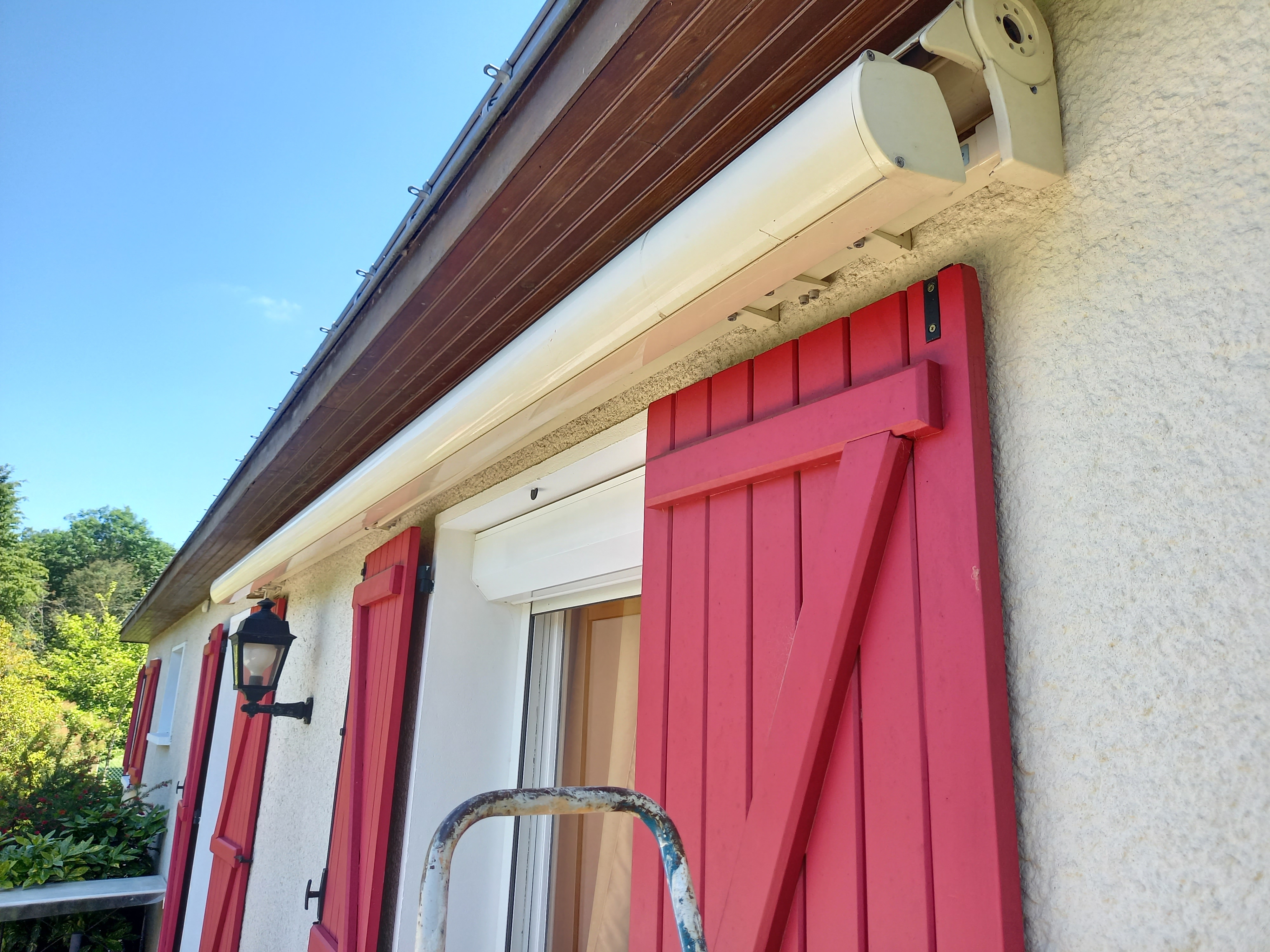

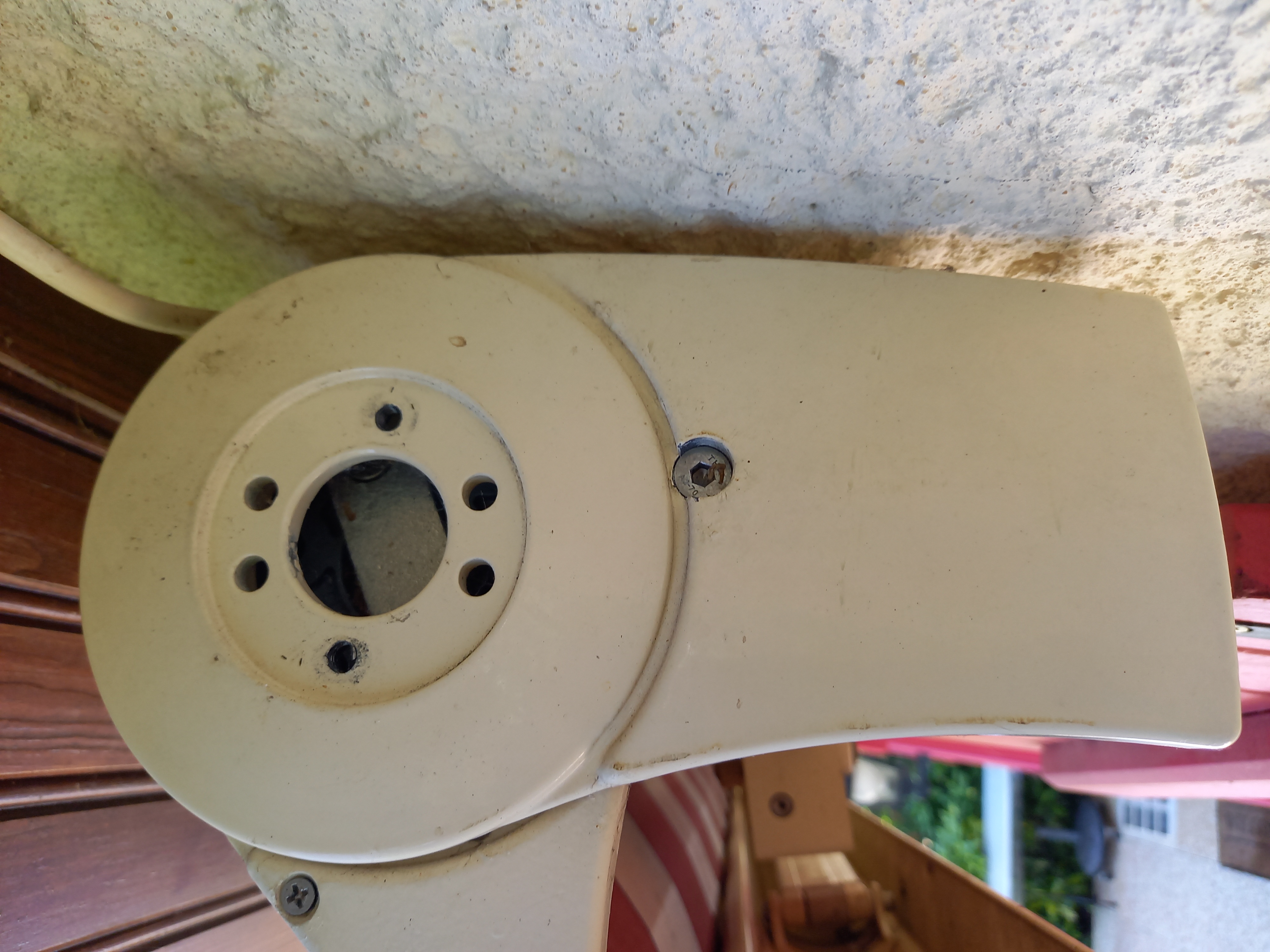

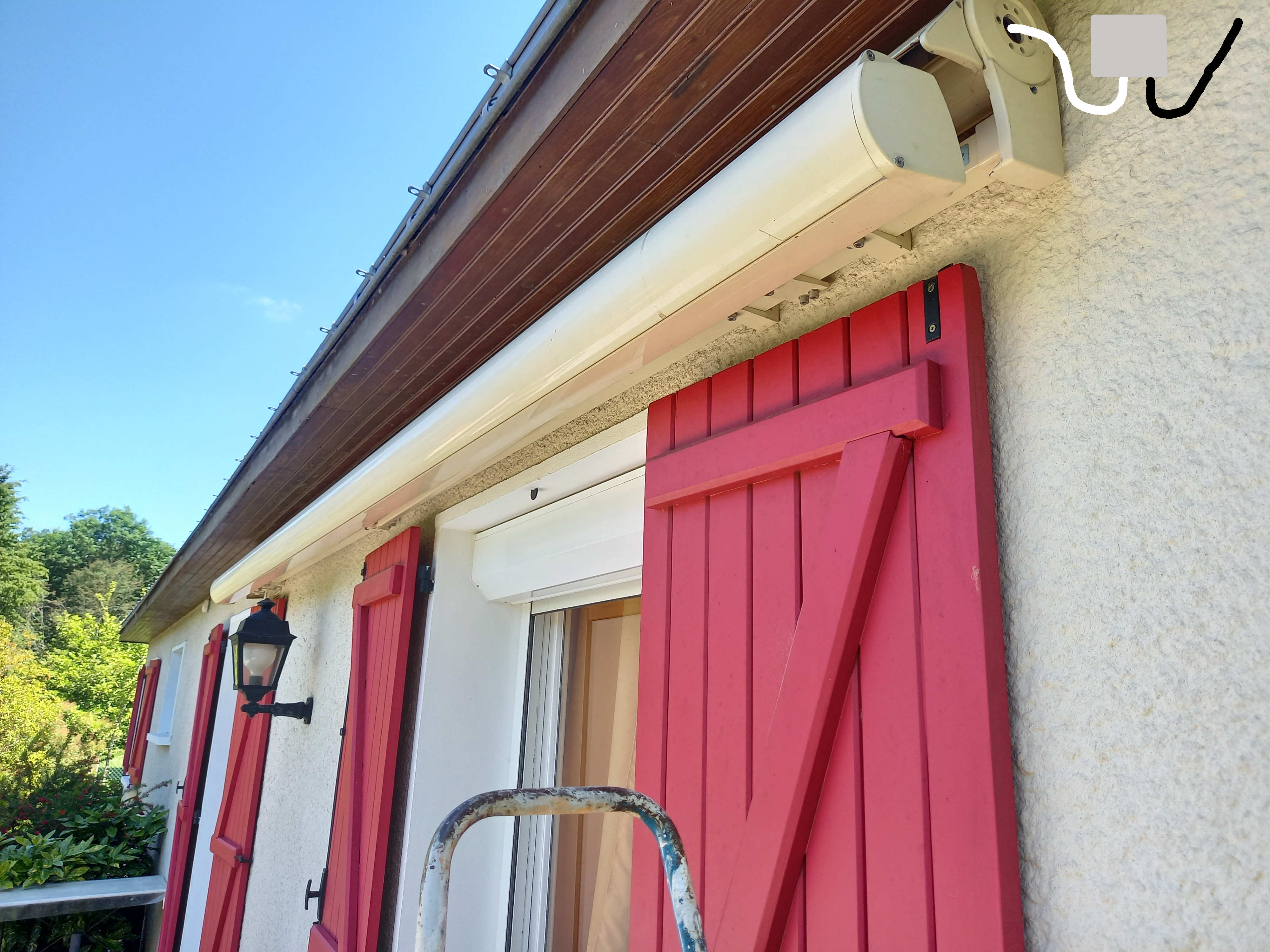

    Je suis à la recherche de solution pour remplacer le moteur de mon store banne.
    Pour info, il fait environ 5 mètres de large.
    Merci et cordialement

    Tu ne précises pas si le store comporte ou non une commande manuelle, ni si le moteur fonctionne encore pour baisser. Le moteur est dans le moyeu à une des extrémités.
    Compte tenu de la longueur, pas sûr que l’opération soit à la portée d’un amateur.

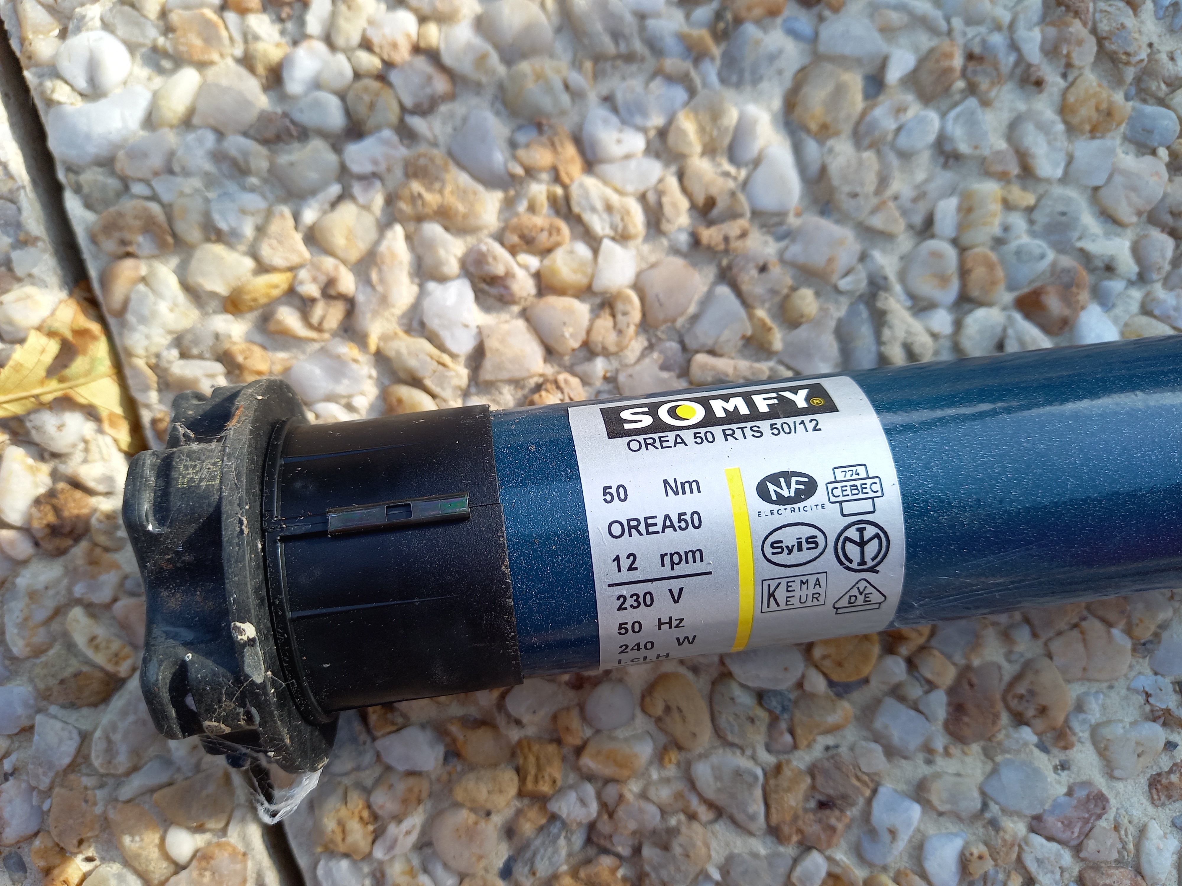

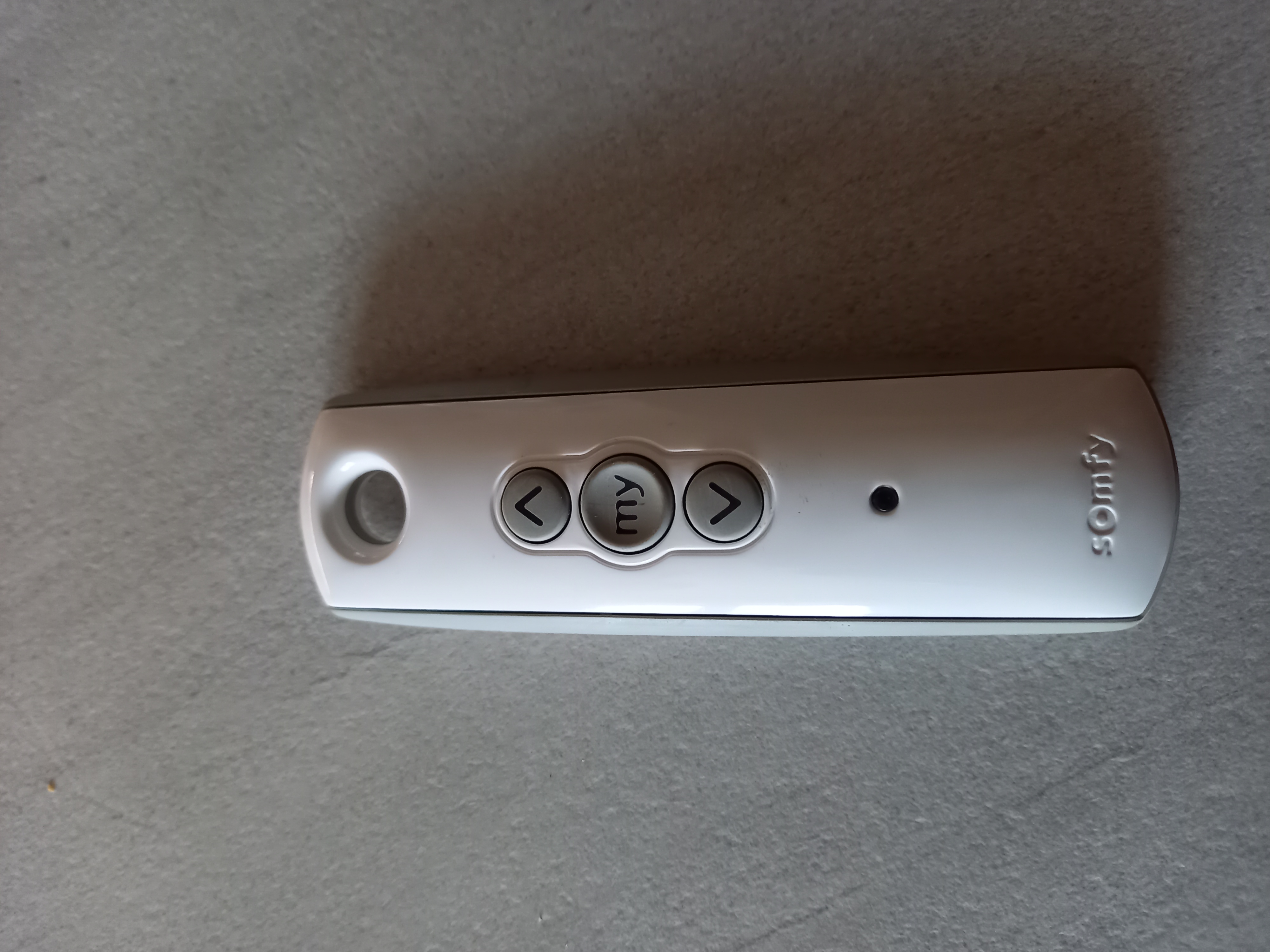

    C'est une télécommande SOMFY.
    Le moteur semble être à l'extrémité droite.
    Le store ne descend plus.
    J'ai quelques doutes quand à ma capacité à faire ce boulot de remplacement.

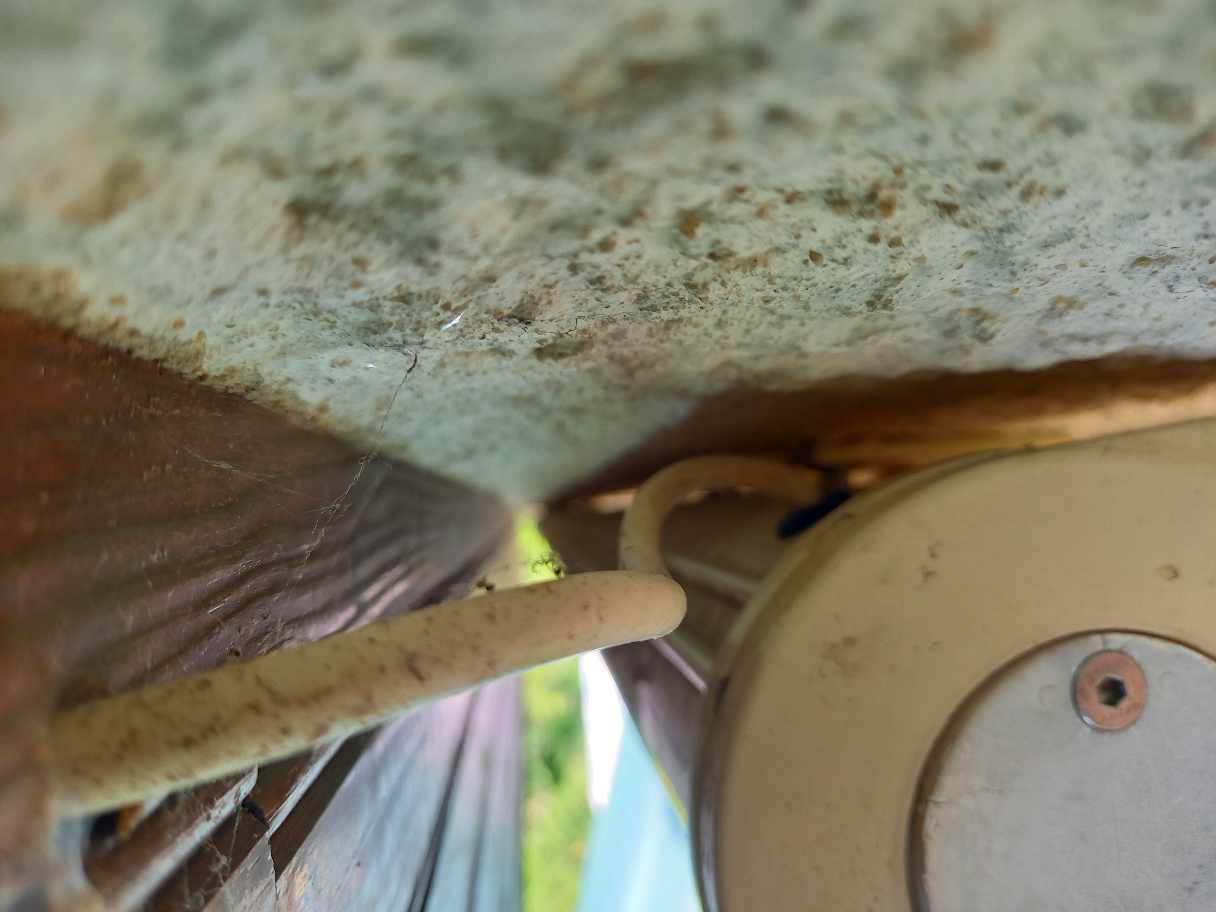

    c'est possible d'avoir une photo coté moteur afin de voir si une boucle d'eau a été faite...
    lejeannot
    Re : Remplacement moteur sur store banne

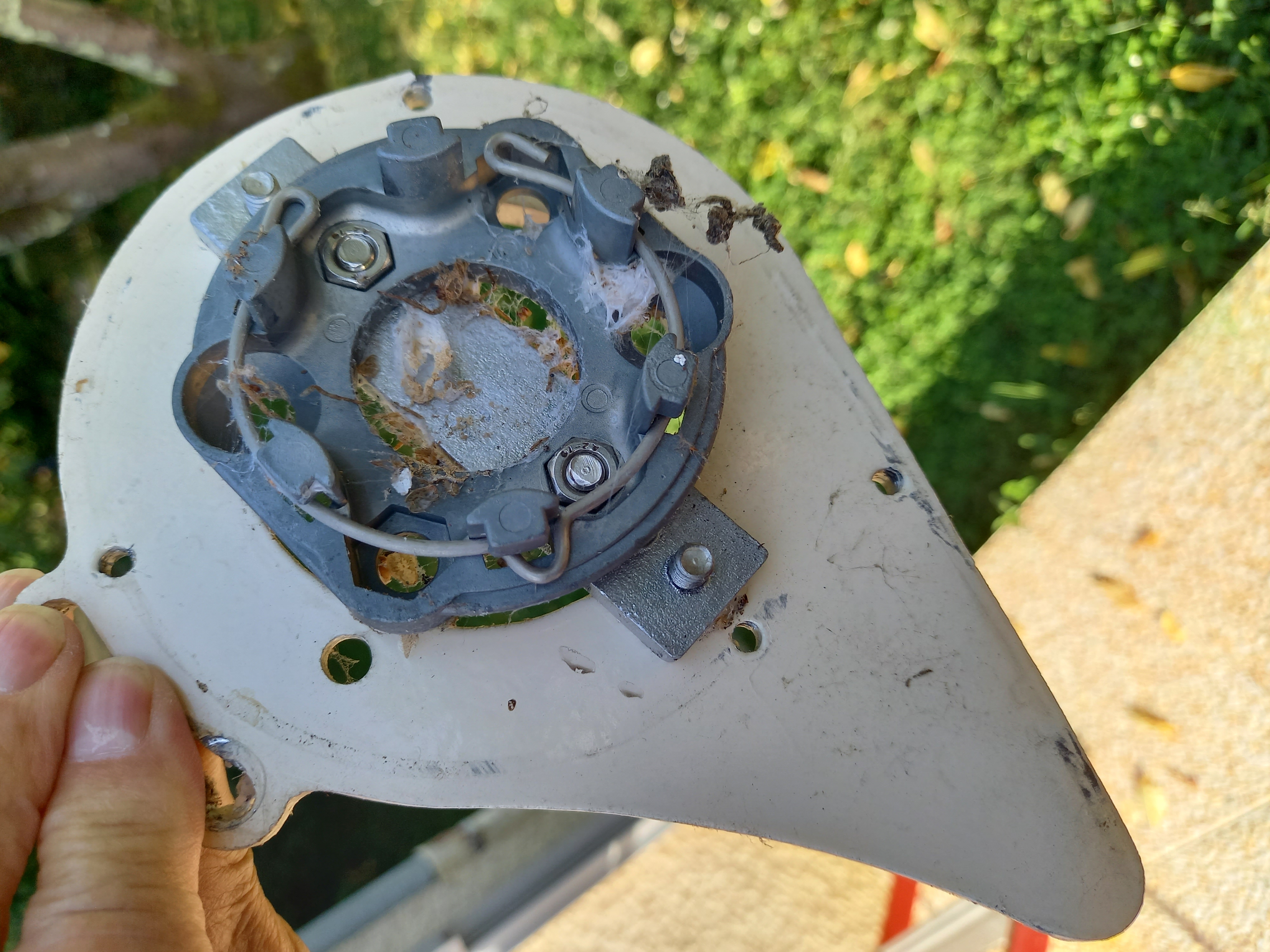

    La pile est neuve. et celle que j'ai changée-mise en service en août 2025- avait le même voltage que la pile neuve.
    Pour accéder au moteur, il faut que je dépose le "palier", c'est à dire faire tout ce que Racard à décrit.
    la photo coté moteur est au début du post. (20260521_151952.jpg). on y voit le câble
    Ce store a réussi à fonctionner quelques fois en ce début de saison mais c'était laborieux. Un "opérateur" secouait le store et un autre était à la télécommande. Et c'est pour faire cette manip que je ne rentrait pas complétement le store.
    racard, peux-tu m'expliquer ce qu'est la boucle d'eau ?

    bonjour il y a donc un faux contact.
    le câble ne me parait pas OK.
    1er job découper le câble ne sachant pas où il va et mettre une boite de dérivation voir la photo jointe.
    la boucle d'eau à votre avis c'est quoi ? et ca sert à quoi en extérieur ?
    en extérieur on ne rentre jamais par le haut même avec un presse étoupe.
    le cable noir c'est le cable R2V venant du tableau électrique ne sachant pas si il y a un trou dans le mur etc...
    une fois le câblage fait il faudra mesurer la tension dans cette boite de dérivation.

    Pour faire ce que tu décris racard, il faut que je sorte le fil (représenté en blanc sur ton croquis) du store. ça implique de démonter le palier et c'est la grosse opération qui permettra d'accéder au moteur. Et ça, je crains de le faire
    Citation Envoyé par lejeannot Voir le message
    Pour faire ce que tu décris racard, il faut que je sorte le fil (représenté en blanc sur ton croquis) du store. ça implique de démonter le palier et c'est la grosse opération qui permettra d'accéder au moteur ...
    Cette alimentation passe forcément par un tel câble. S’il n’est pas de ce côté, c’est qu’il est de l’autre.

    bonsoir c'est possible d'avoir une photo de l'existant de ce cable afin de voir où il va dans la maison ?
    au moins 1 mètre sur la photo afin de confirmer que ce cable a aidé l'eau à rentrer dans le moteur si c'est le cas.
    alors il doit y avoir des contacts oxydés sur le bornier dans le moteur ca expliquerait le faux contact

    si câblage OK dans les combles donc la thèse de l'eau qui a perlé dans le moteur me semble fortement plausible.
    même sous abri en cas de vent ca projette de l'eau de partout et les gouttes rebondissent aussi.
    mettre une boite de dérivation comme j'ai indiqué sur la photo mesure etc...

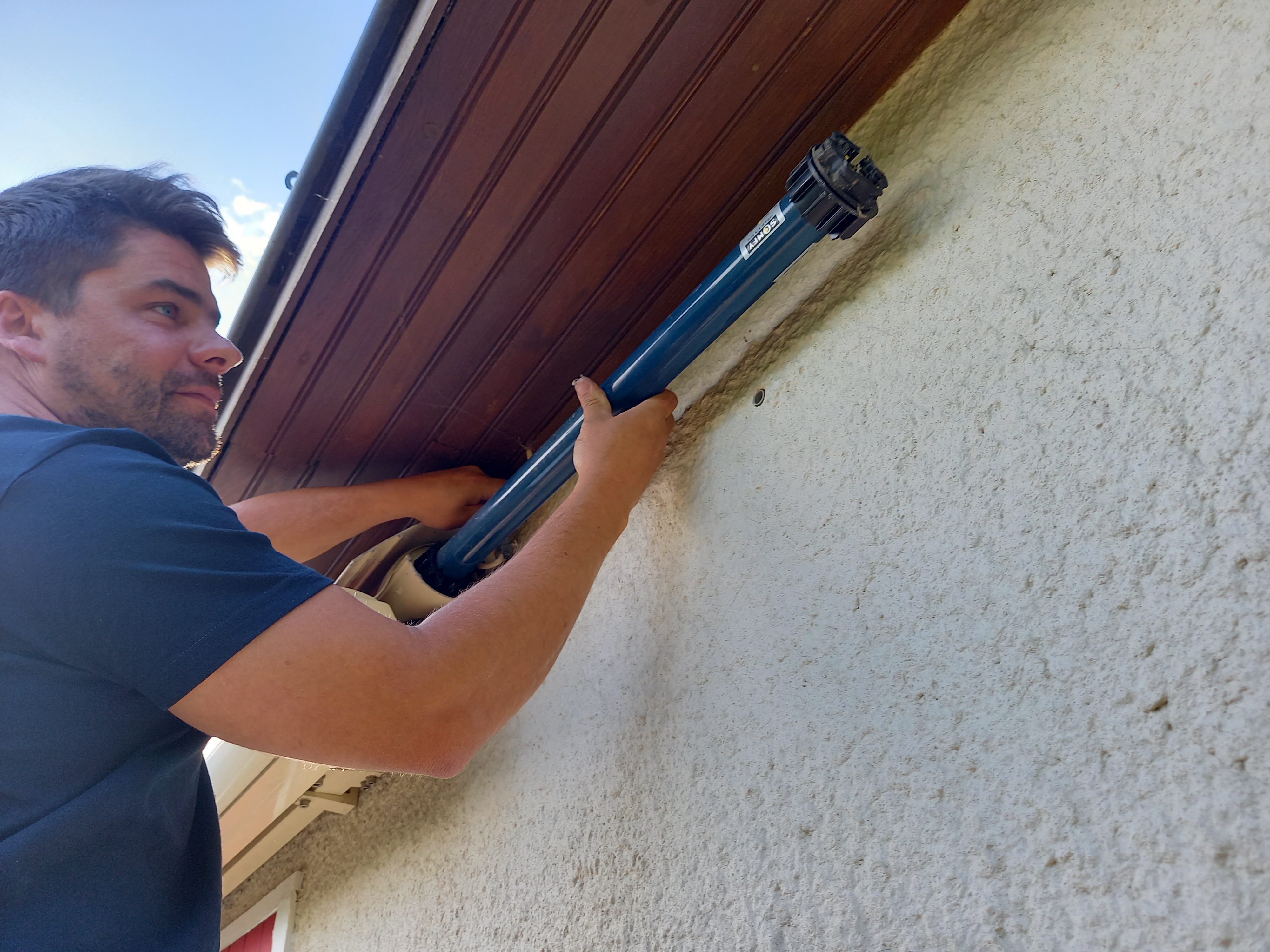

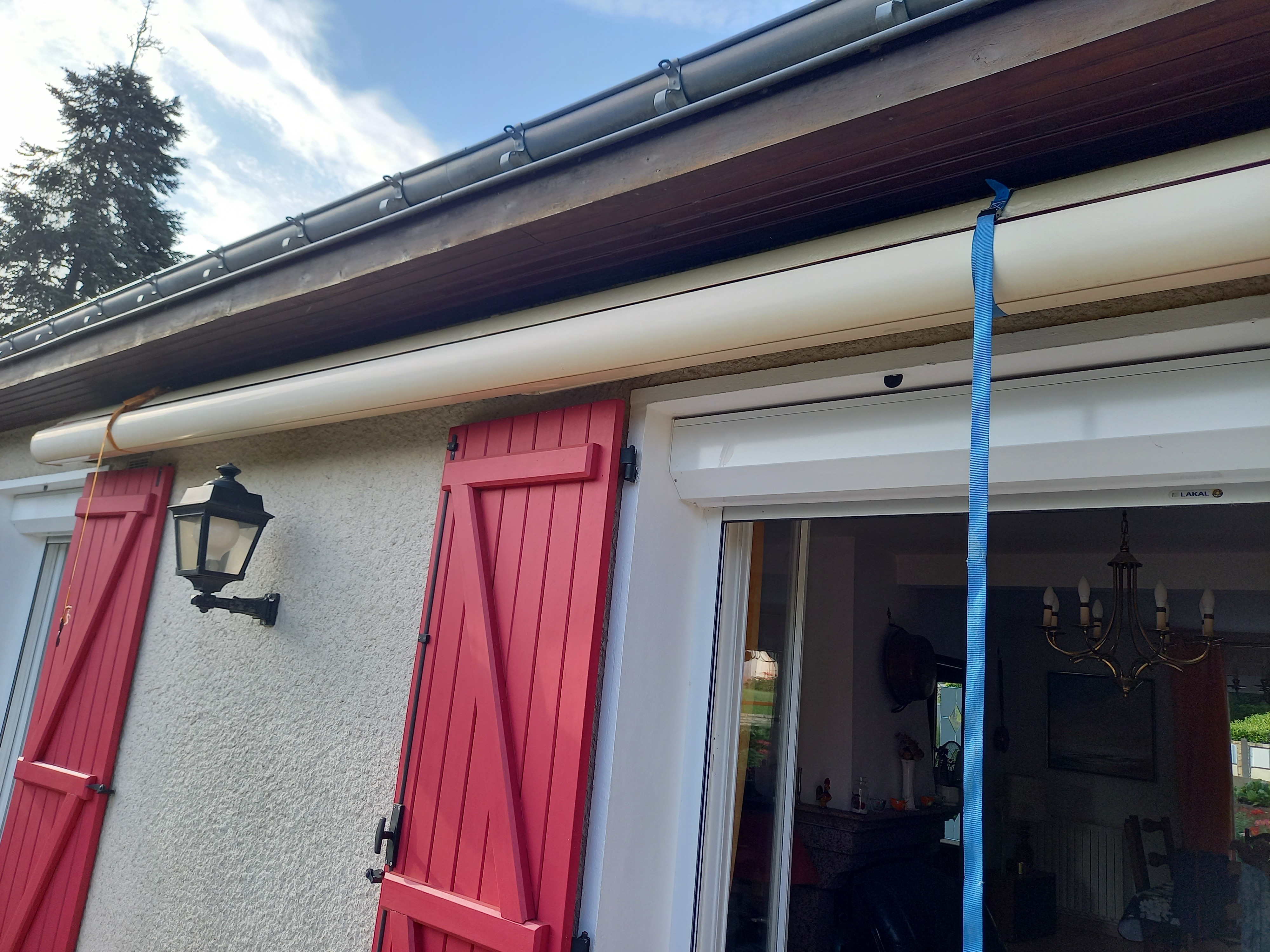

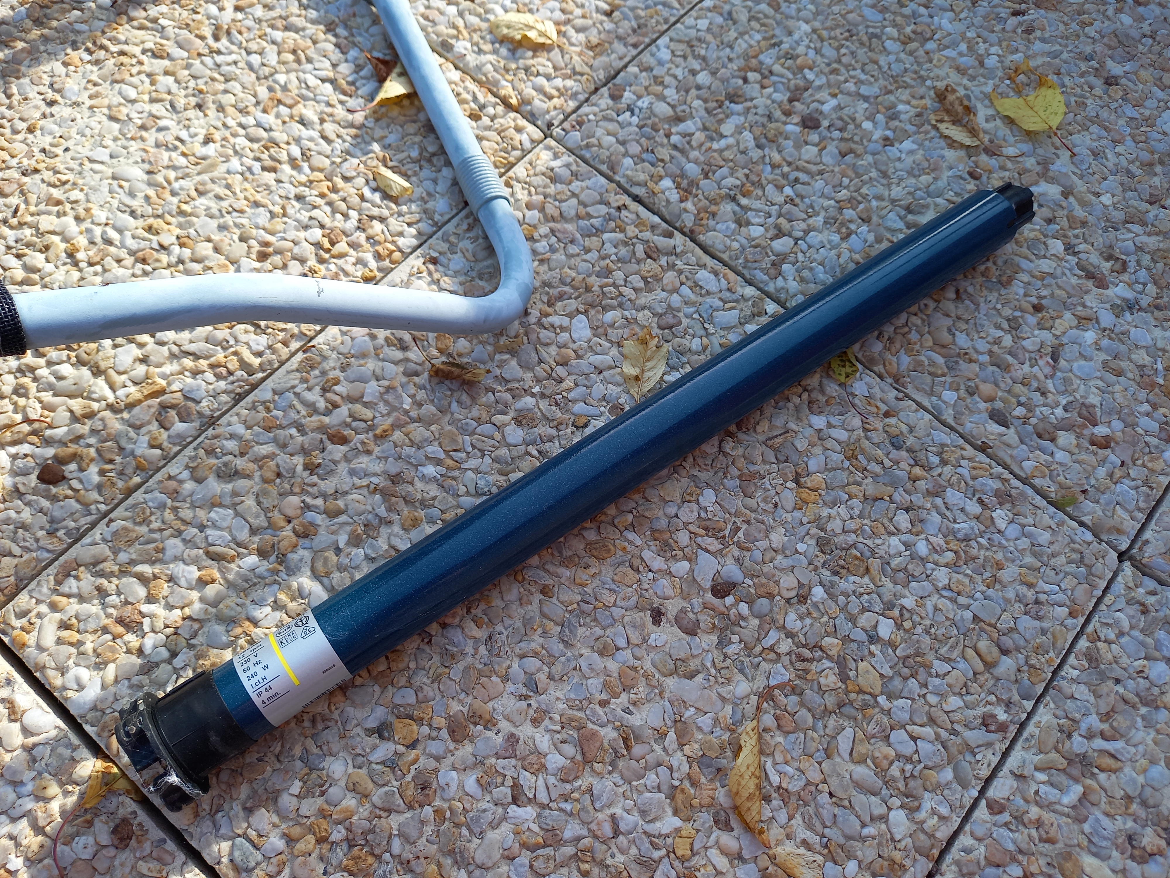

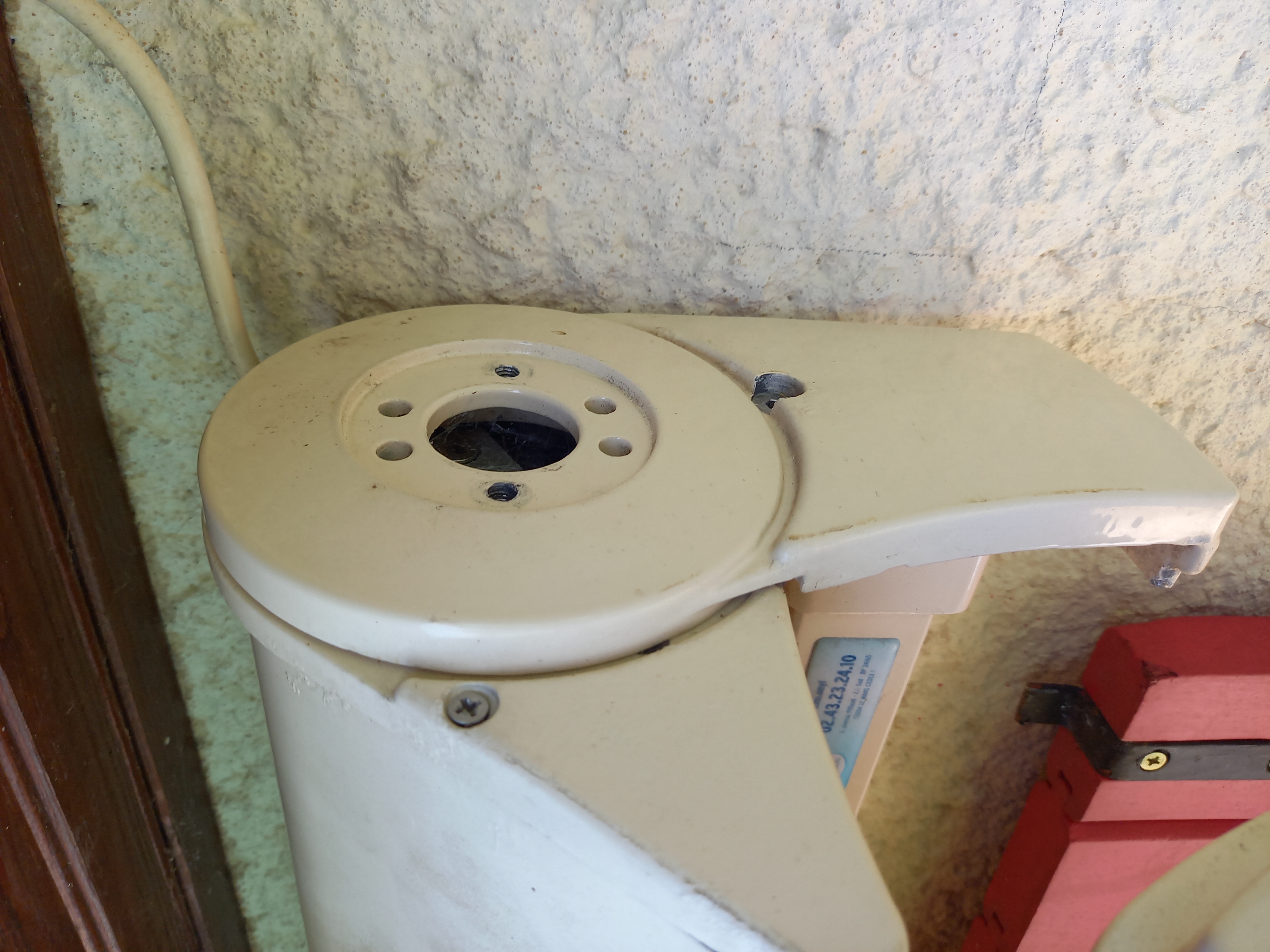

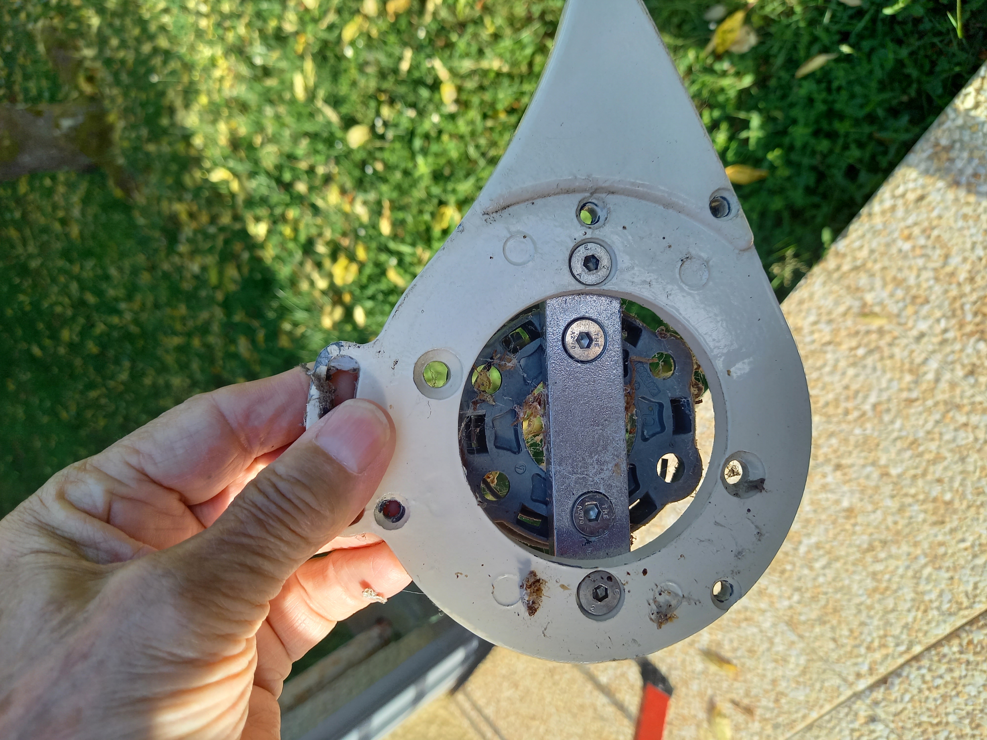

    J'ai fini par faire appel à un professionnel qui m'a changé le moteur. Coût : 660 euros
    Je l'ai regardé faire et je me suis dit que j'aurais pu le faire. j'aurais économisé au moins 2502 euros.

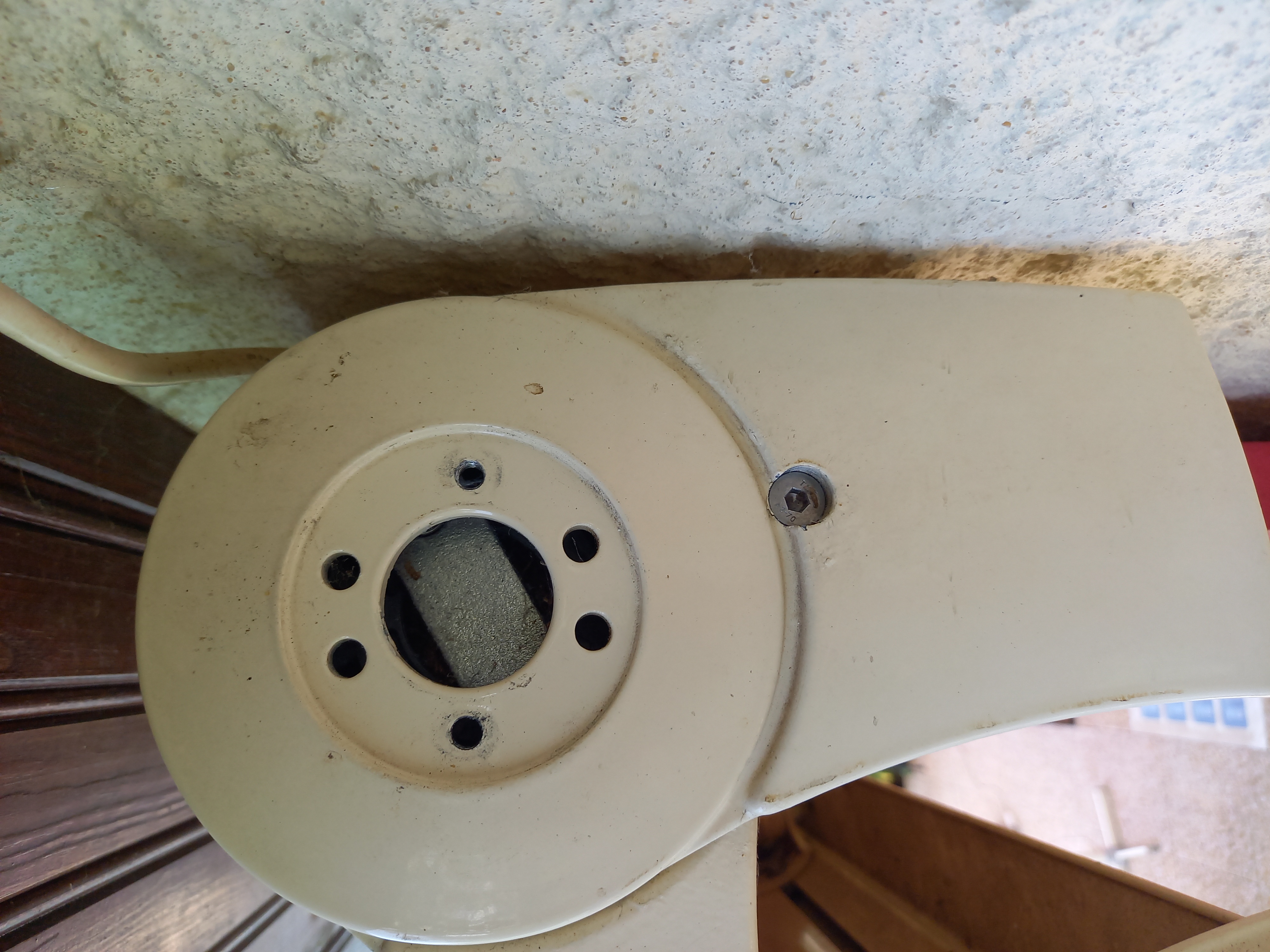

    Phase 1: sangler le store en 2 positions
    Phase 2 : démonter le palier
    20260601_084950.jpg coté extérieur
    20260601_084954.jpg coté intérieur
    Phase 3 : retirer le moteur
    Phase 4 : me

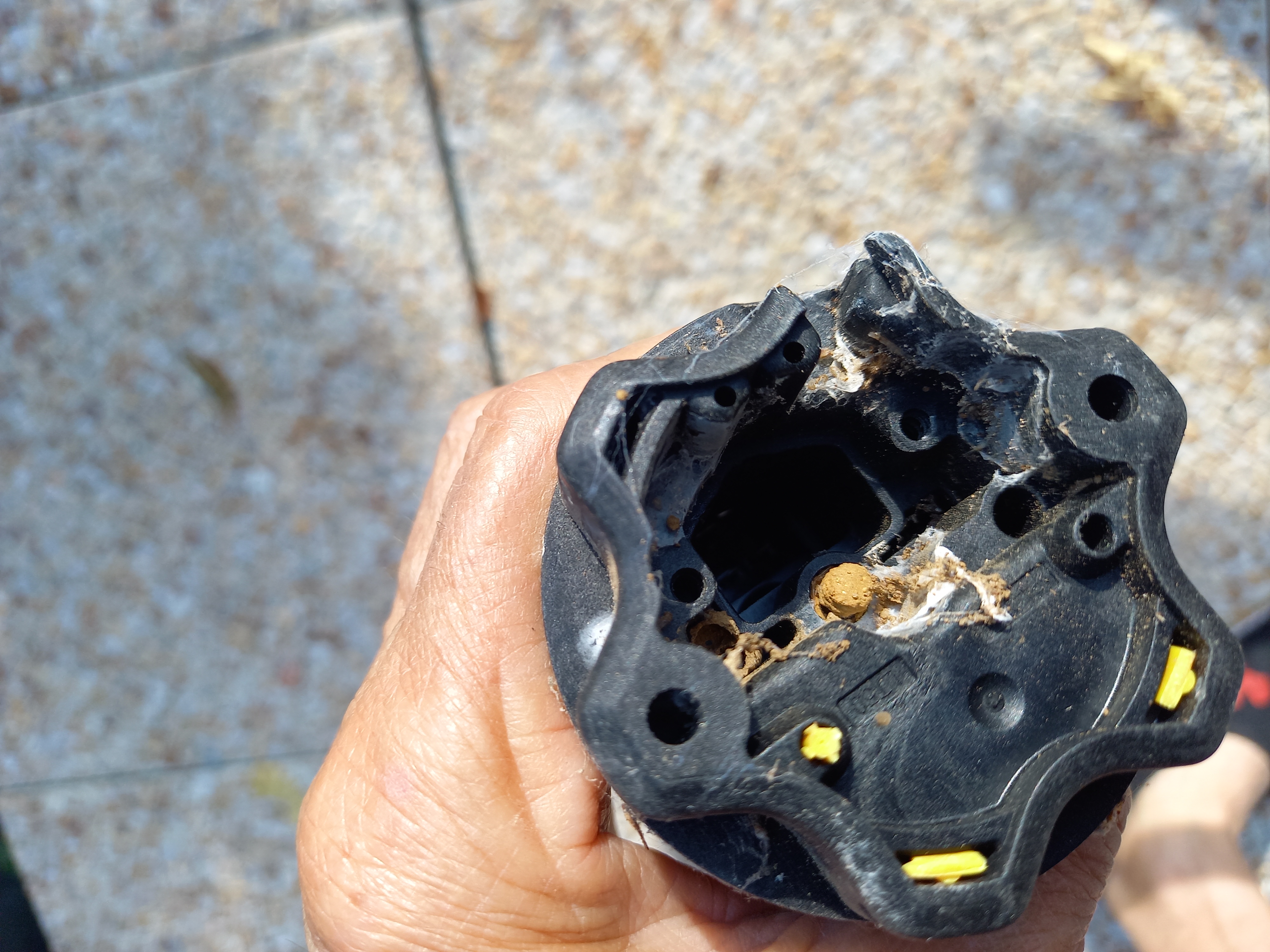

    Phase 4 : Mettre le moteur neuf.
    Les 2 photos suivantes montre des détails du moteur, notamment l’extrémité ou est le connecteur.
    La personne qui a fait le travail n'a pas coupé le courant. Elle m'a dit que débrancher et rebrancher le connecteur ne le nécessitait pas.
    Et j'ajoute qu'un petit "matelas" gonflable a été utilisé pour le bon positionnement du store en face du palier.
    En tout, moins d'une heure de travail café compris.

    je reconnais bien le tube bleu contenant le moteur (dont j’ai deux exemplaires différents) et qui est indémodable.
    Il me semble que j'en ai dépanné un! tube bleu = Somfa ! C'est vieux mais ça me parle !! pour ce faire, il faut virer deux goujons diamétralement opposés, qui tiennent les deux parties, moteur et tube en place, je les avais percé et taraudés à 3 pour les extraire, il me semble qu'en les repoussant à l'intérieur c'est bon. ceci étant fait il faut sortir le moteur en tapant le tube. Une fois la réparation faite (remplacement du condo) il faut remonter, il faut bien viser pour que le perçage tombe bien en face des trous
    J'avais taraudé et mis deux vis sans tête affleur (affleurant)
    JeanYves56
    bsr :
    Gienas , le connecteur va dans le trou rectangulaire , derniere photo
    m enfin pour reparer , il etait facile de reposer le store banne sur le haut des volets battants !
