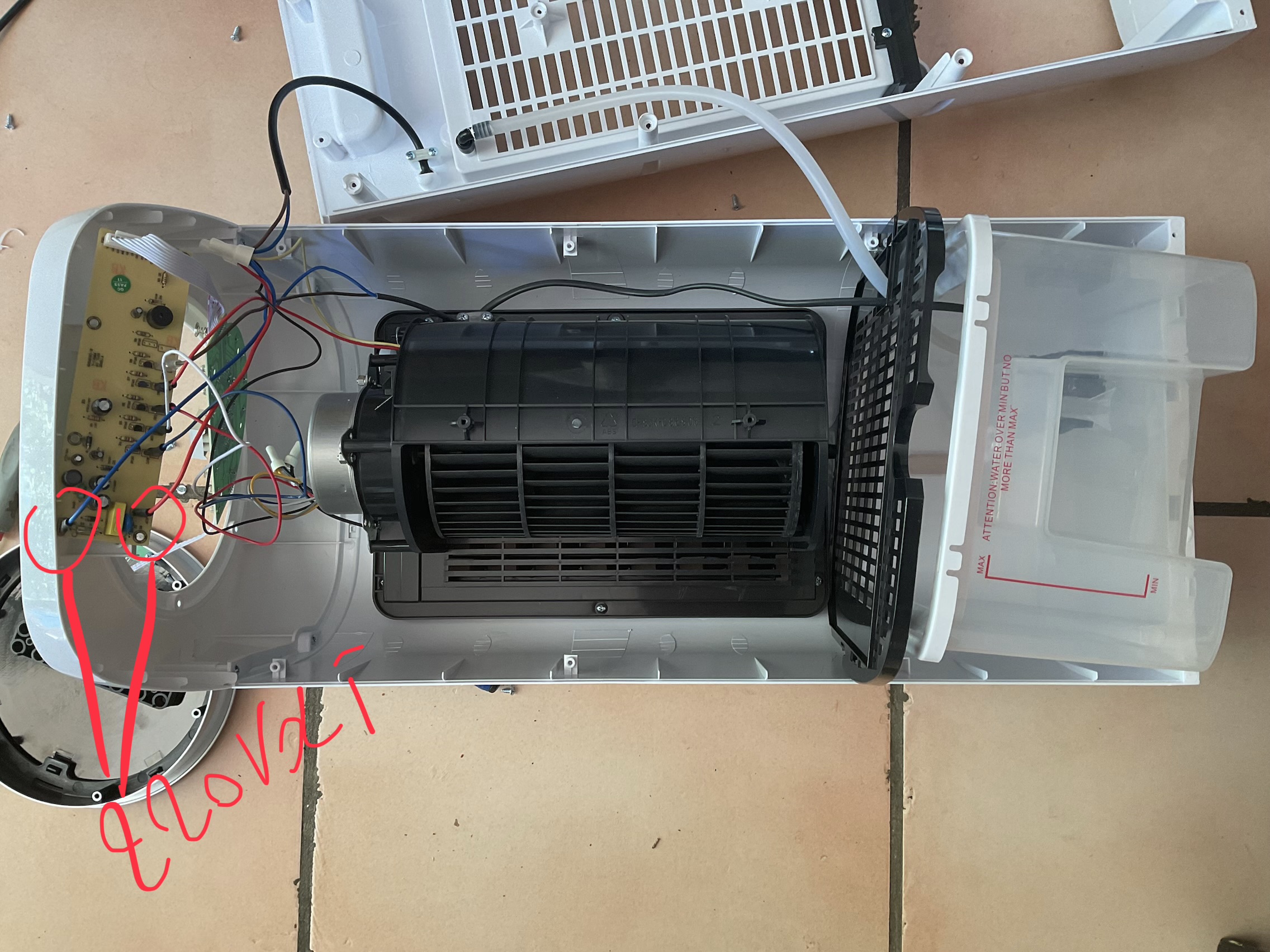

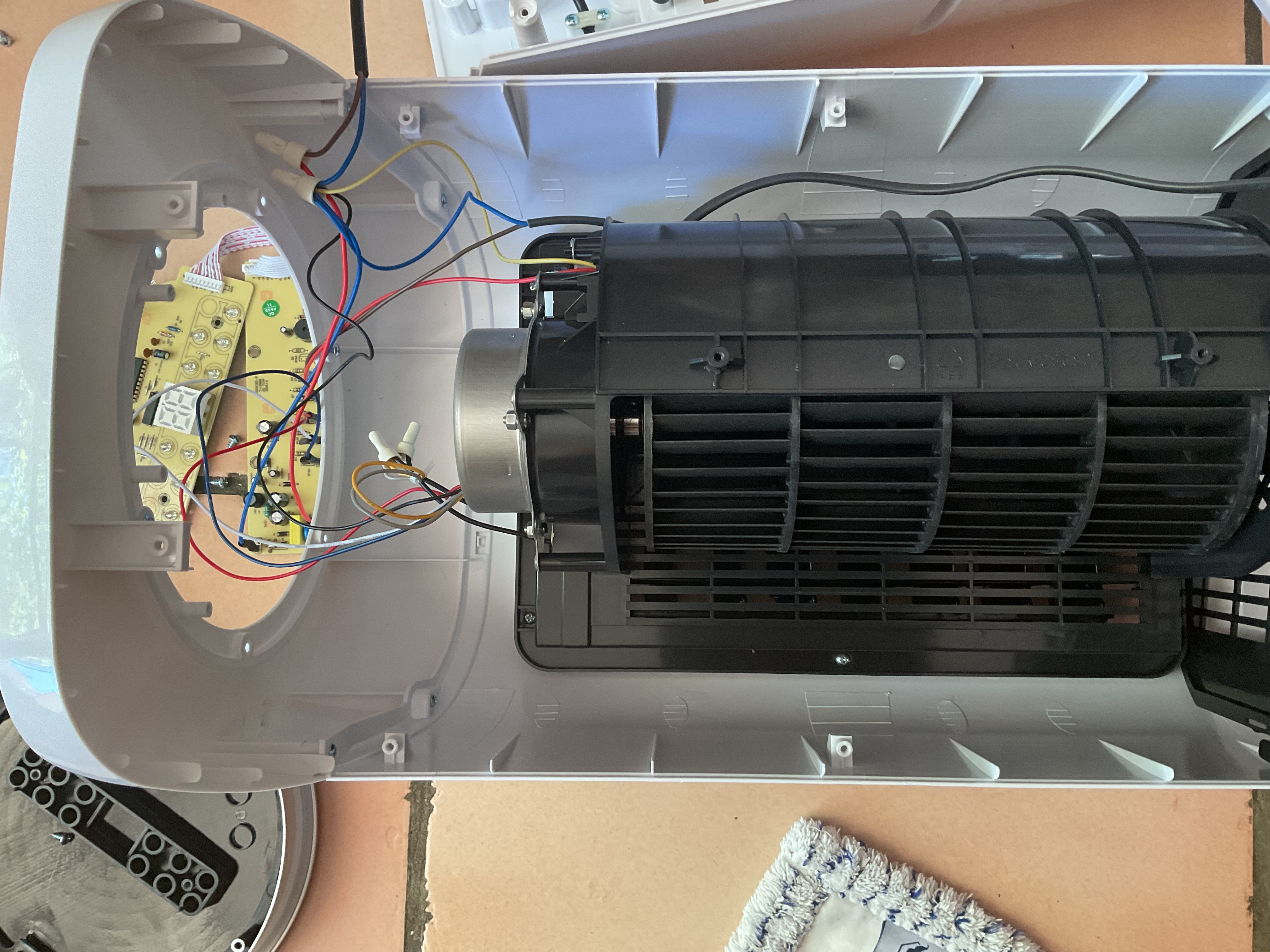

    J’ai récupéré une Clim d’un pote neuve , qu’il ne s’est jamais allumé , jamais utilisé
    Je l’ai démonté , juste vérifie si le 220 volt arrivé sur la carte électronique, c’est ok
    Rien ne s’allume sur l’écran , il est censé s’allumer lorsqu’on appuie sur on/off
    ensuite j’ai débranché la prise , toucher légèrement les composants ( certains ont fait bip et léger coup de jus sur les doigts )
    Débranché et rebranché les nappes
    Vérifié le,fusible ok

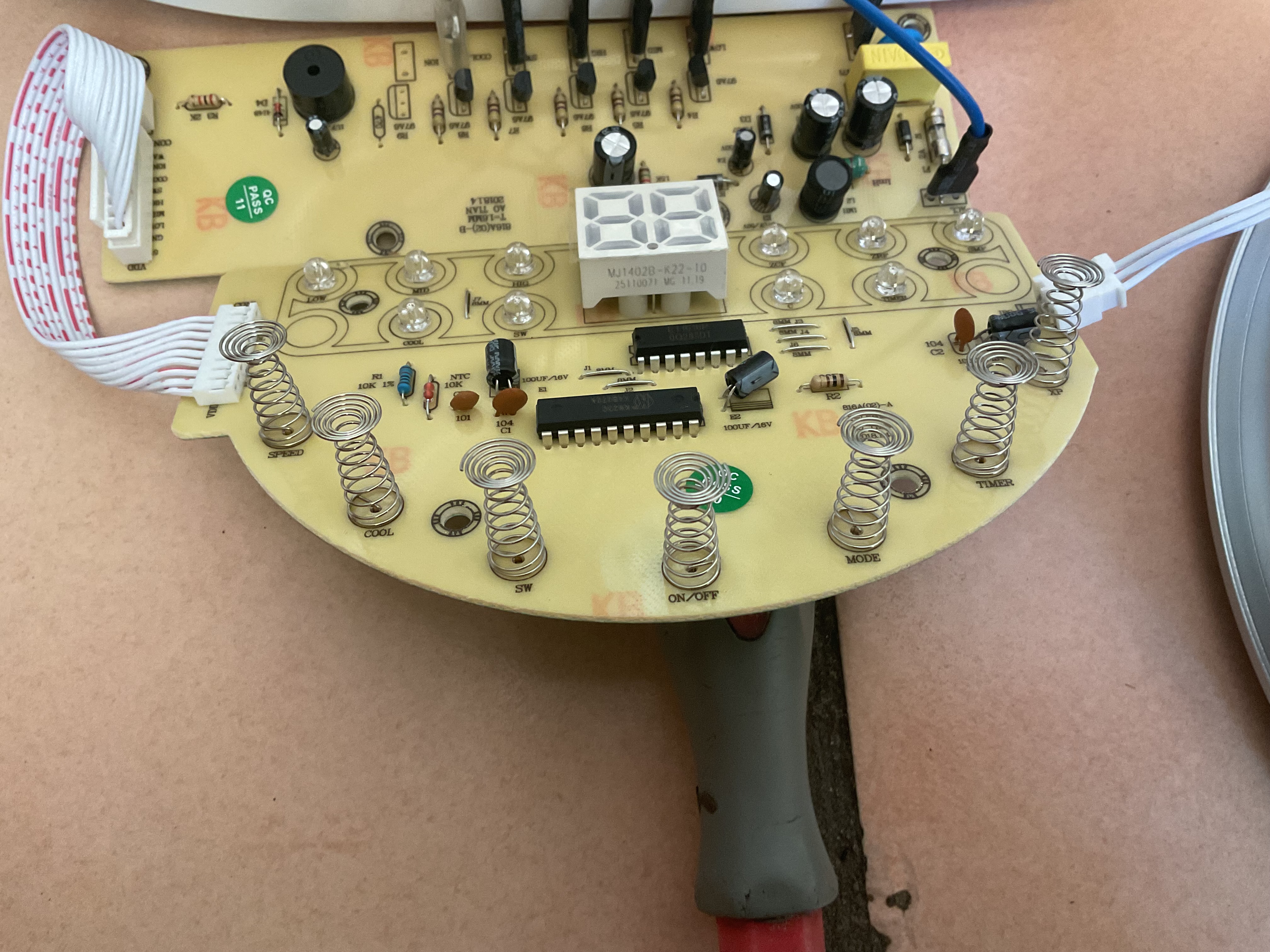

    Bizarrement, c’est la 1 ère fois que je vois des ressorts pour commander le tactile sur le panneau de commande,
    Est ce possible ?
    Question ,
    Peut on faire un branchement direct pour savoir sur le moteur tourne sans passer par la carte électronique ?
    Ci joint photo
    Merci pour votre aide

    Je ne le conseille pas au départ. Partir du principe que le moteur est OK pour l'instant.

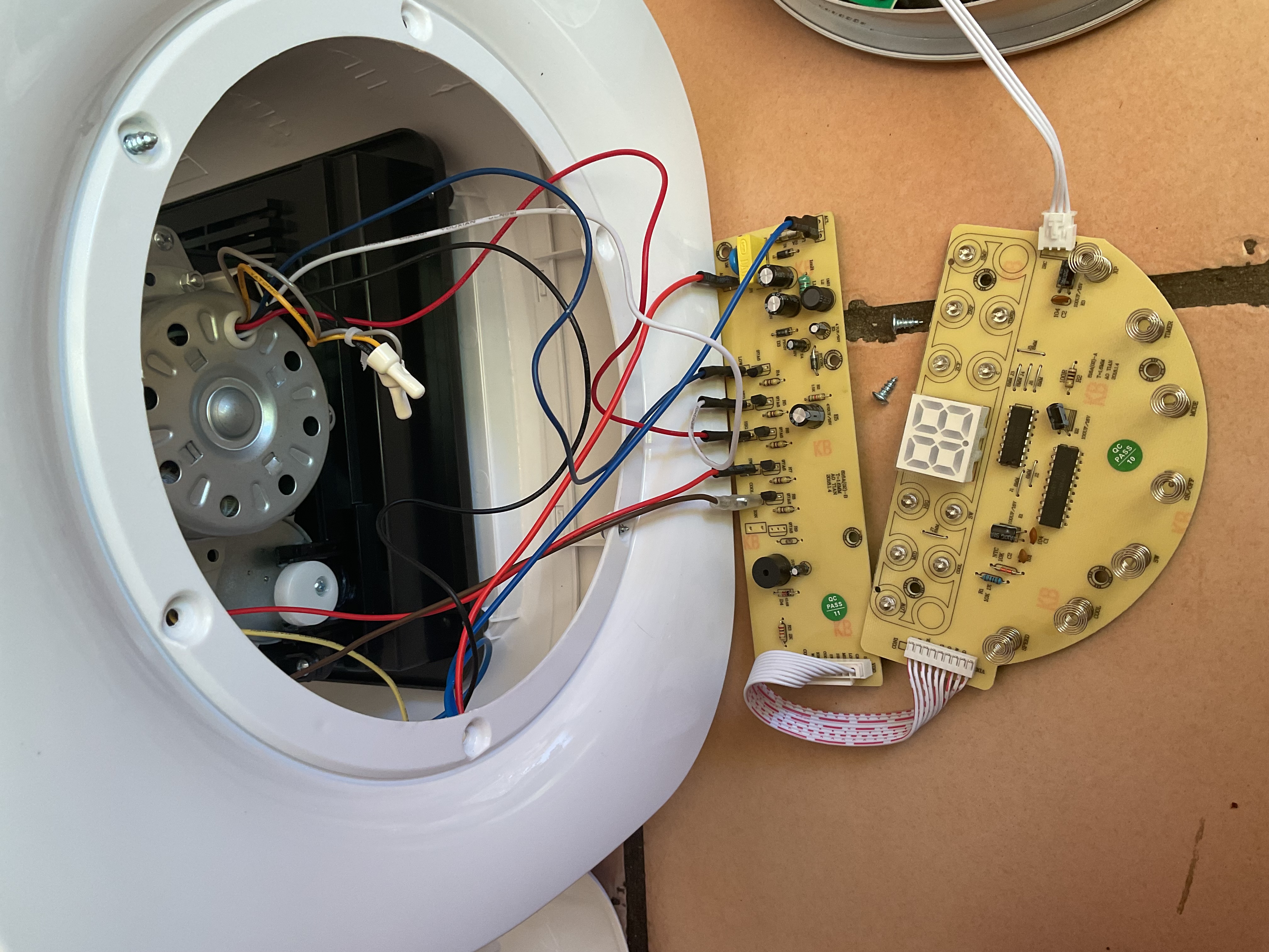

    Je ne vois pas l'arrivée du courant 230V sur le carte ? Les 2 cosses (rouge et bleu à droite de la carte ?)
    Je ne vois pas qui produit du froid, par évaporation d'eau ? cellule Peltier ?
    Je ne vois pas de composants de commande ( relais ?) Les 5 triacs repérés BAV0 ?
    Voir d'abord côté alimentation. multimètre .... Voltmètre ....
    C'est un jouet ?

    Arrivée secteur par condensateur jaune .fils rouge et bleu.

    il faut vérifier que le neutre est bien sur le gauche de la prise.
    5 triacs.
    https://www.alldatasheet.fr/datashee...C/MAC97A6.html
    le moteur n'est peut être pas un 230Vac
    Est ce possible ?
    A priori effet capacitif.

    Des ressorts = self . Donc a effet selfique ? (Blague. )

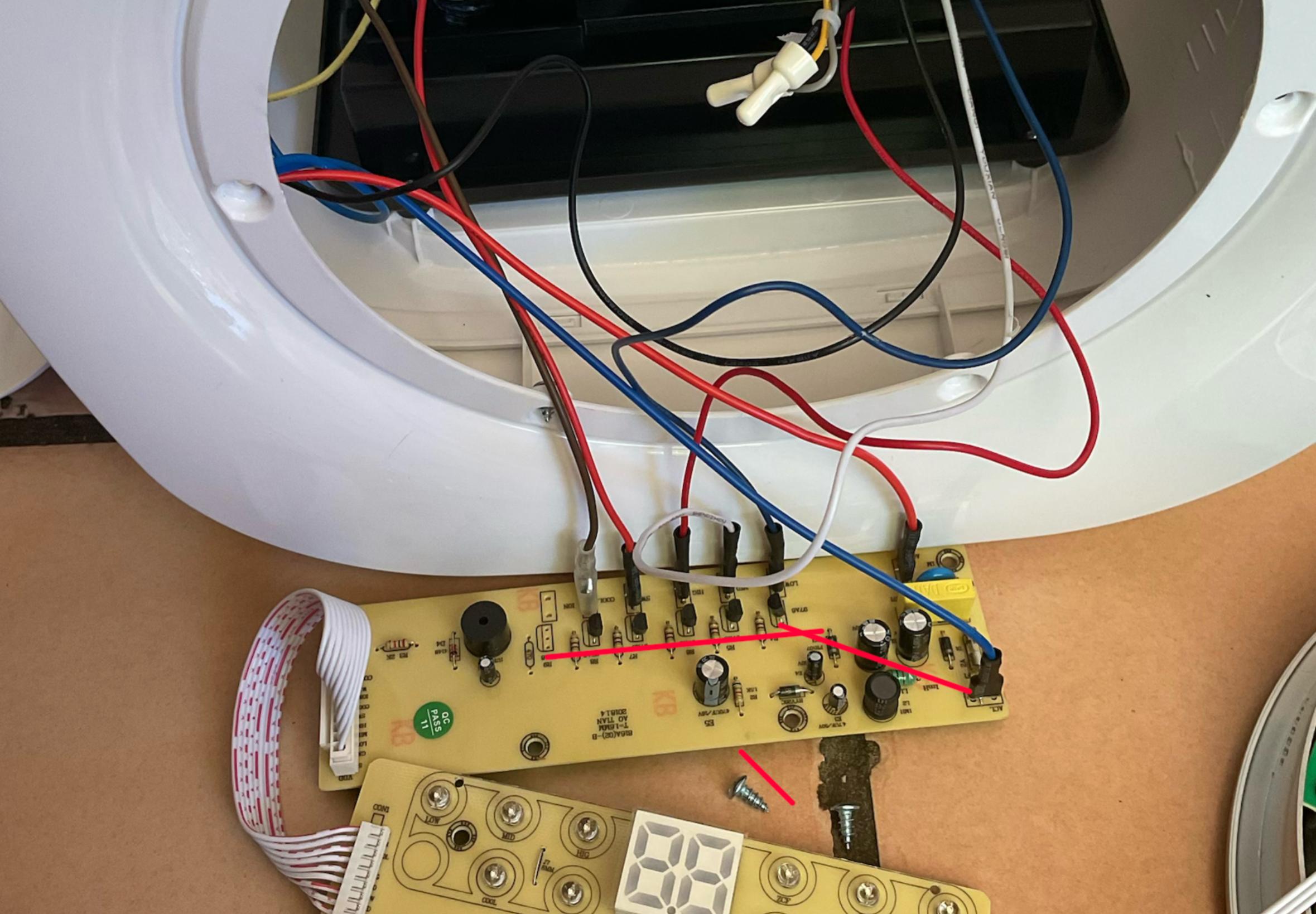

    Tu veux que je vérifie le fil bleu sur les 5 triacs ..voir s’il’y à connexion c’est bien ça ?
    Essayé sur les 3 bornes de chaque triac..non il n’y a pas de connexion , pas de continuité
    Par contre il y a une continuité avec le fil rouge ( la phase )
    Triac de face ..côté plat..il y a continuité sur les 5 triacs , sur la patte de gauche

    il est mort indépannable vous avez touché avec les doigts les composants et probablement des composants sont morts, il etait déja mort avant.
    avec ca au moins vous n'avez pas gaspillé votre énergie a essayer de le faire fonctionner.
    https://www.bricodepot.fr/p/50593408...MaAs2jEALw_wcB
    on va quand même trouver une possibilité de le faire fonctionner en ventilateur :
    4 fils venant du moteur :
    - bleu low vitesse 1
    - rouge = high ? vitesse 3
    - noir = bleu = le neutre ca n'est pas sérieux ca !!!
    - blanc = med comme medium ? vitesse 2
    donc si on balance la sauce 230Vac
    entre le fil noir qui est déja au neutre il est déja sur la carte branché on ne touche rien
    et l'un des fils restant avec un interrupteur que l'on relie sur la carte sur fil rouge on obtient une vitesse ?
    à noter il faut débrancher les 2 autres fils de vitesse de la carte lorsque l'on commute une vitesse c'est pigé ce test ?

    Je ne sais pas si ce sont des triacs ?
    Je ne sais quelle est la tension de fonctionnement de tous les machins commandés : moteur, résistance chauffante, ...

    si j'ai donné le lien du datasheet, résistance chauffante au moins ca peut être utile l'hiver donc c'est une clim et un chauffage pour 250€

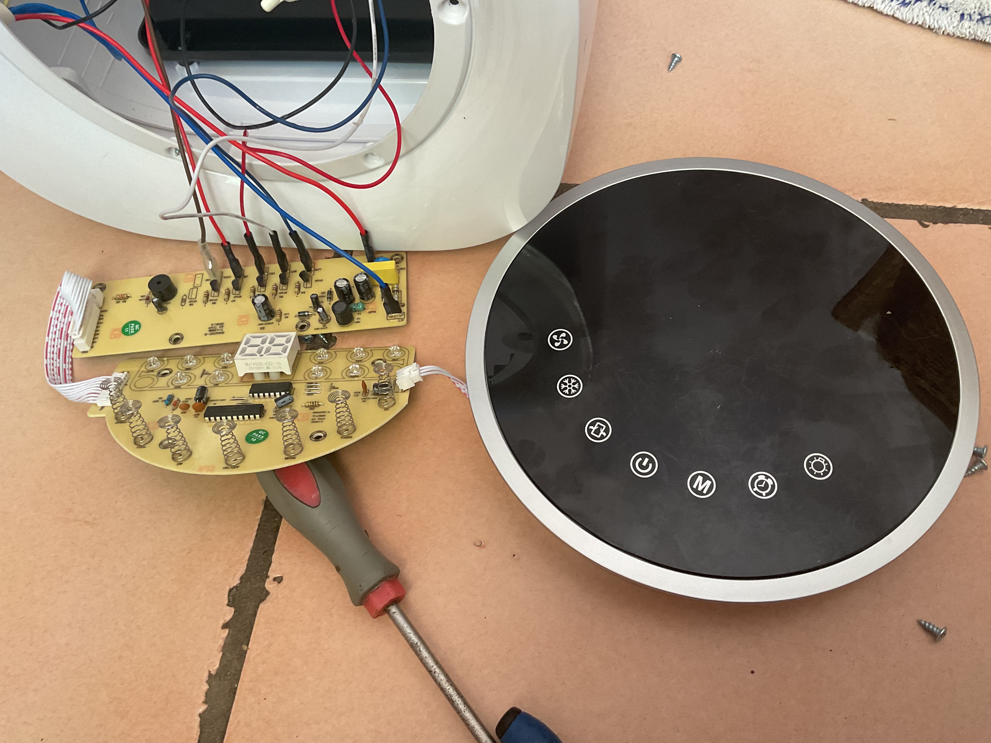

    touches sensitives il faut savoir qu'avec l'électronique on peut cramer du cmos juste en touchant avec les doigts même hors tension on doit apprendre à se décharger.

    Citation Envoyé par narita Voir le message
    bizarre , oui sans terre avec un bac à eau
    sans terre :
    essayer la prise dans les deux sens c'est pareil ?
    narita
    Re : Clim mobile ne s’est jamais allumé
    sans terre :
    Oui pareil…y a rien
    Gwinver
    Re : Clim mobile ne s’est jamais allumée
    il y a peut être un capteur de niveau d'eau pour arrêter l'appareil lorsque bac vide.
    Excellente réflexion de Pascal071.
    On voit un fil qui descend vers le bac, il y a donc peut-être un détecteur de niveau ou de présence d'eau.
    Dans ce cas, il suffirait de mettre de l'eau dans le bac pour que cela fonctionne.
    Cet essai a t'il été fait ?
    Ce n'est pas une clim " classique" , juste un appareillage qui se veut imiter pompeusement une vrai clim !
    Pour les "triacs" , j'ai été surpris en lisant TRIAC qui semblent n'etre que 5 transistors basiques.
    Bref ça " rafraichit" un peu tout autant qu'il y a un peu d'eau fraiche dans le réservoir.
    Une arnaque ( sur la désignation du nom), mais reste à savoir à quel prix c'est vendu et si on SAIT par avance
    comment ça fonctionne.
    Pas sur qu'on se fasse "voler" , mais avec des noms .... pompeux on peut s'attendre à tout.
    @narita
    il faut controler le fonctionnement de l'alimentation
    elle se fait sans doute par le condensateur jaune, donc alimentation capacitive, ce condensateur pourrait être défectueux
    quelle tension trouve t'on sur les condensateurs chimiques ?
    les commandes d'enroulements du moteur pour faire varier la vitesse se font à coup sur avec des triacs, on les voit sur la photo, quelle est leur référence ?
    Dernière modification par titijoy3 ; 13/06/2026 à 08h44.
    narita
    Oui , j’ai mis de l’eau dans le réservoir ..avant de le brancher ..avec ou sans eau , on appuyant sur on/off y a rien
    narita
    Tu as tout à fait RAISON UNE VRAIE ARNAQUE, on dirait un jouet..j’ai mis sous tension , après 5/10 mn, la carte avec ses composants sentaient le chaud ..j’ai tout débranché , remis dans son carton …ça sera déchèterie
    Merci à tous d’avoir répondu
