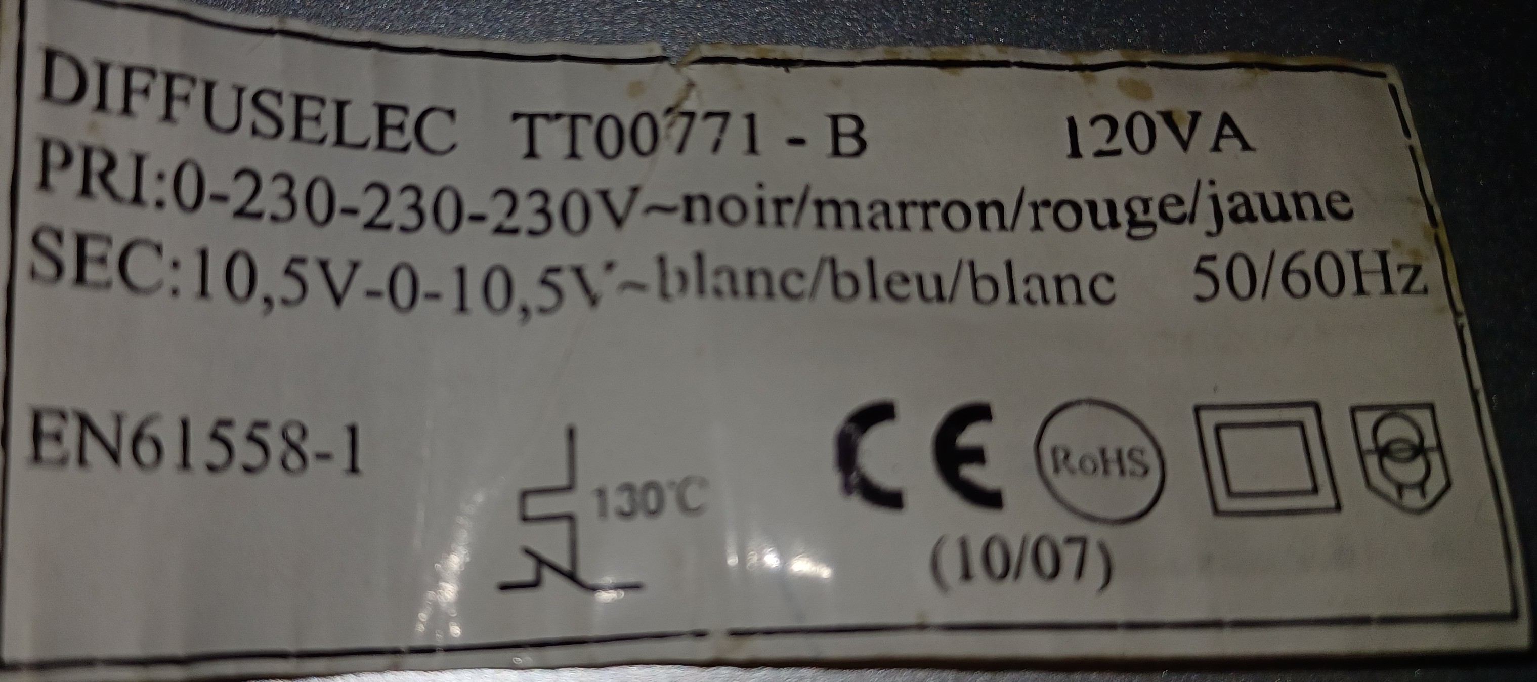

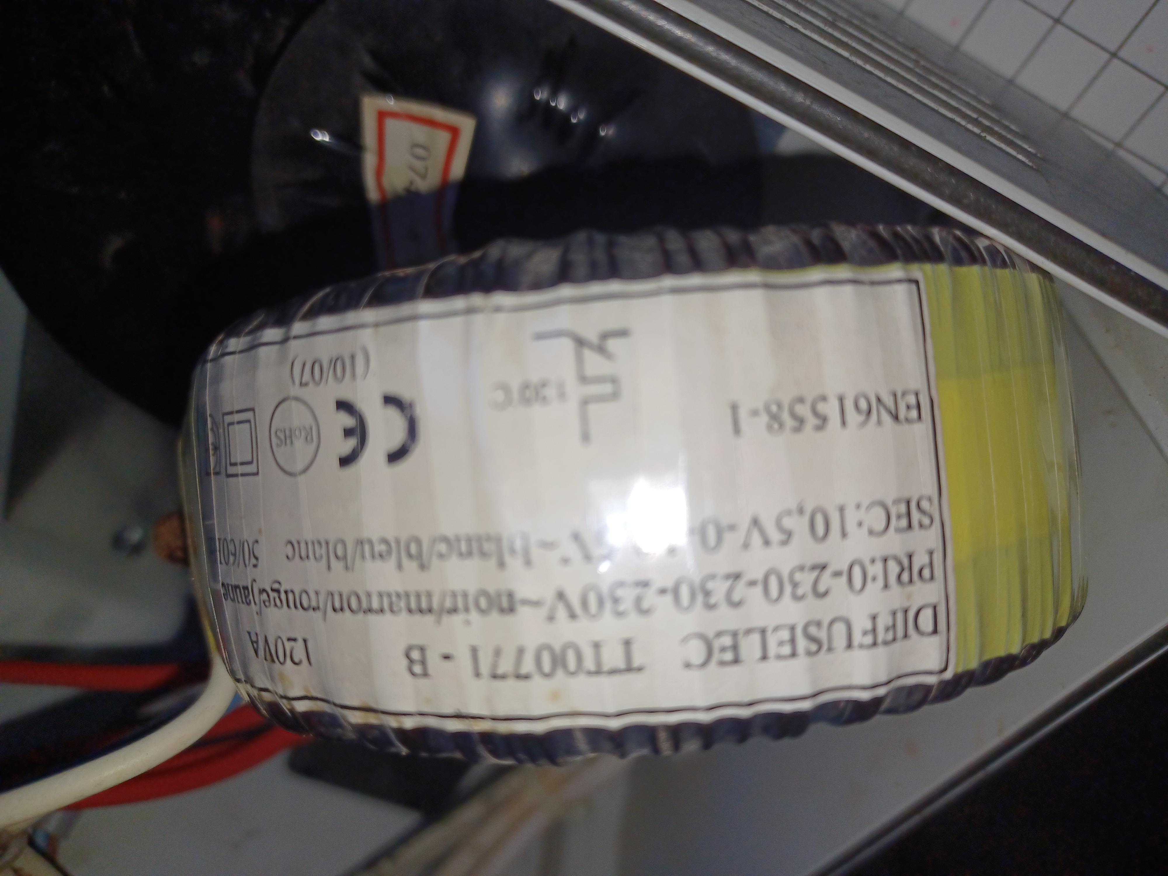

Je rencontre un problème avec un électrolyseur de marque CORELEC. Il s'agit du modèle 80 datant de 2010. Il ne fonctionne plus.
Un des deux fusibles présents sur le circuit imprimé a grillé. Le circuit est alimenté par un transfomateur torique dont les caractéristiques sont les suivantes :
Sur les enroulements primaires, j'obtiens une résistance d'environ 70 k Ohm entre le fil noir et chacun des trois autres fils, et entre 20 et 25 Ohm sur les autres combinaisons (marron-jaune, marron-rouge et jaune-rouge.
Sur les enroulements secondaires, je trouve une résistance quasi-nulle entre le fil bleu et chacun des fils blancs ainsi qu'entre les deux blancs.
Je ne vois pas le fusible thermique mentionné sur l'étiquette.
Pouvez-vous m'aider à diagnostiquer le problème ?
D'avance merci,
Christian
