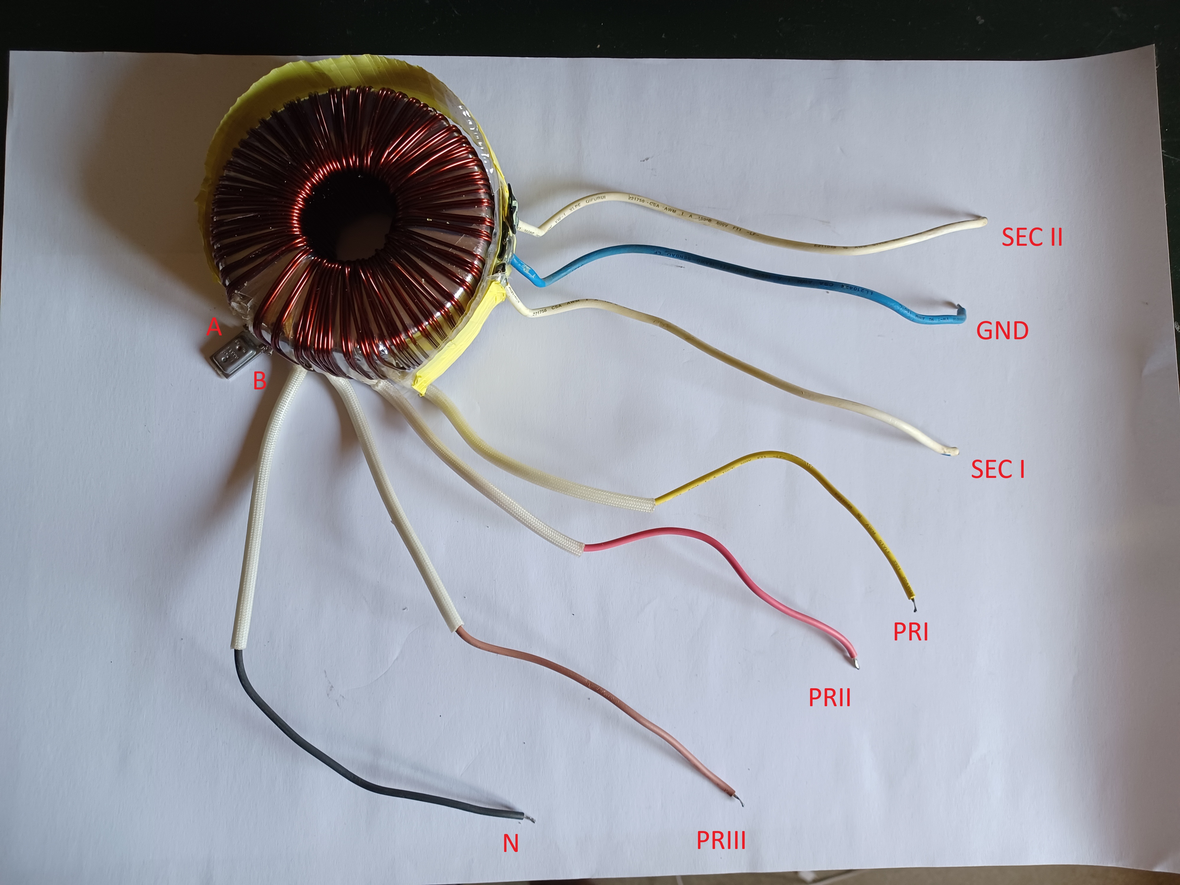

    Seules des photos montrant comment sont raccordés tous les fils sur le circuit (imprimé?) permettront (peut-être) de faire avancer le schmillblick.
    Voici une photo du transformateur avec, à l'extremité de chaque fil, l'inscription qui figure gravée sur le circuit imprimé au point de raccordement. A et B sont les fils de raccordement du fusible thermique.

    On est certain que c'est un seul primaire ?
    Soit les deux fils en plus sont ceux du fusible thermique (montage peu conventionnel mais pourquoi pas ?) soit c'est peut être qu'il y 2 enroulements 230V séparés, pour faire office de transfo d'isolement parce que la machine en a besoin ? les marquages sont quand même obscures...
    Re : Transformateur torique
    ben non les primaires sont prévus pour pouvoir être adaptés aux différentes valeurs de la tension secteur, ex 240,230,220,210.
    et tout transformateur avec primaire et secondaire séparés est un transfo d'isolement, c'est basique!
    Si 4 fils primaires= 3 prises et le Neutre.
    Un coup d'ohmétre est on voit de suite que c'est le meme enroulement à prises diverses.
    Coté secondaire un enroulement avec prise médiane dans bien des cas (10,5 - 0- 10.5 )

    On peut se poser des questions en voyant sur l'étiquette :
    0 - 230 - 230 - 230

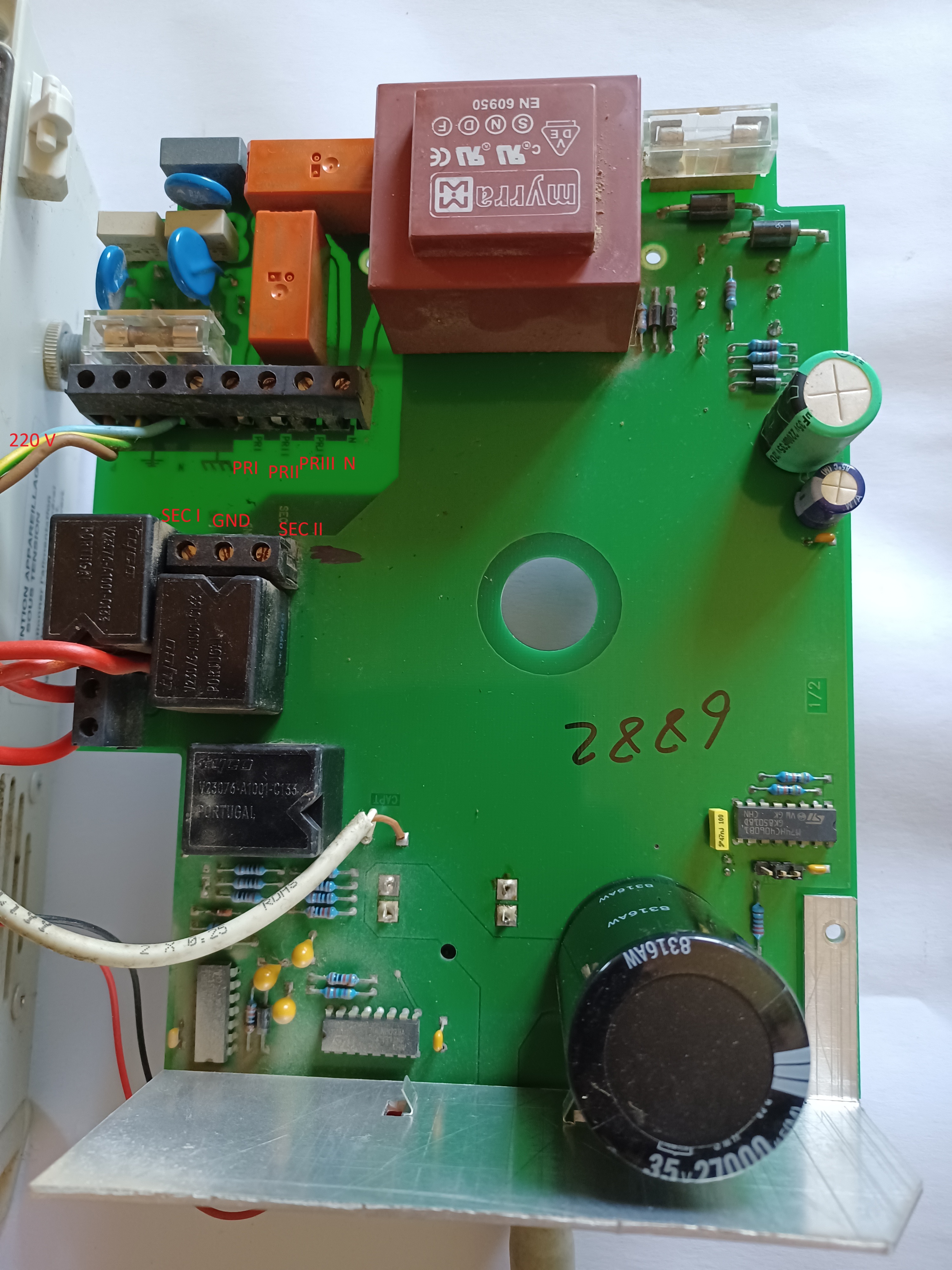

    Si je relie A et B par un fil, il n'y a pas de continuité entre le Noir et les autres fils (marron, rouge jaune).

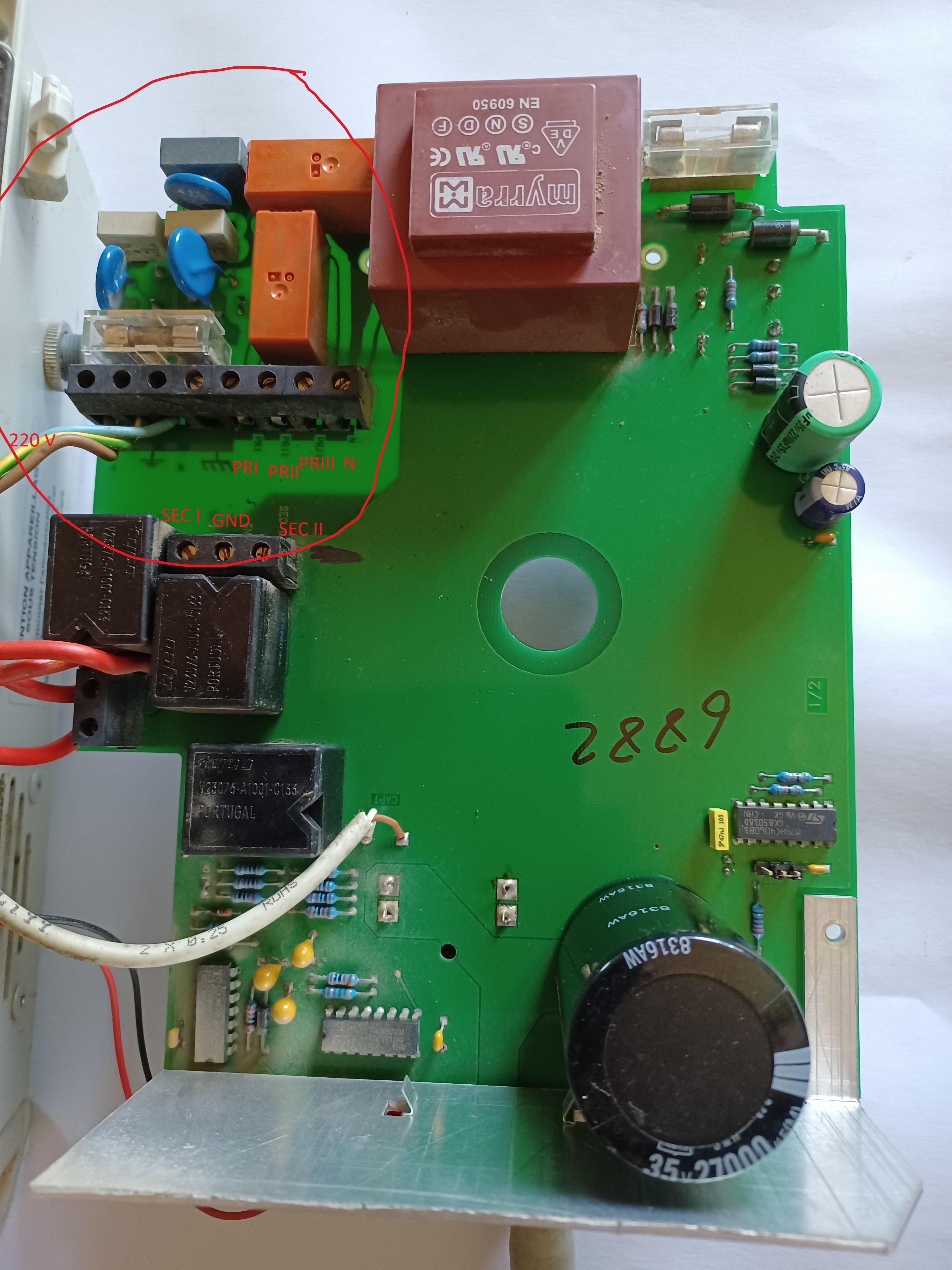

    Je vais poster une photo du circuit imprimé.

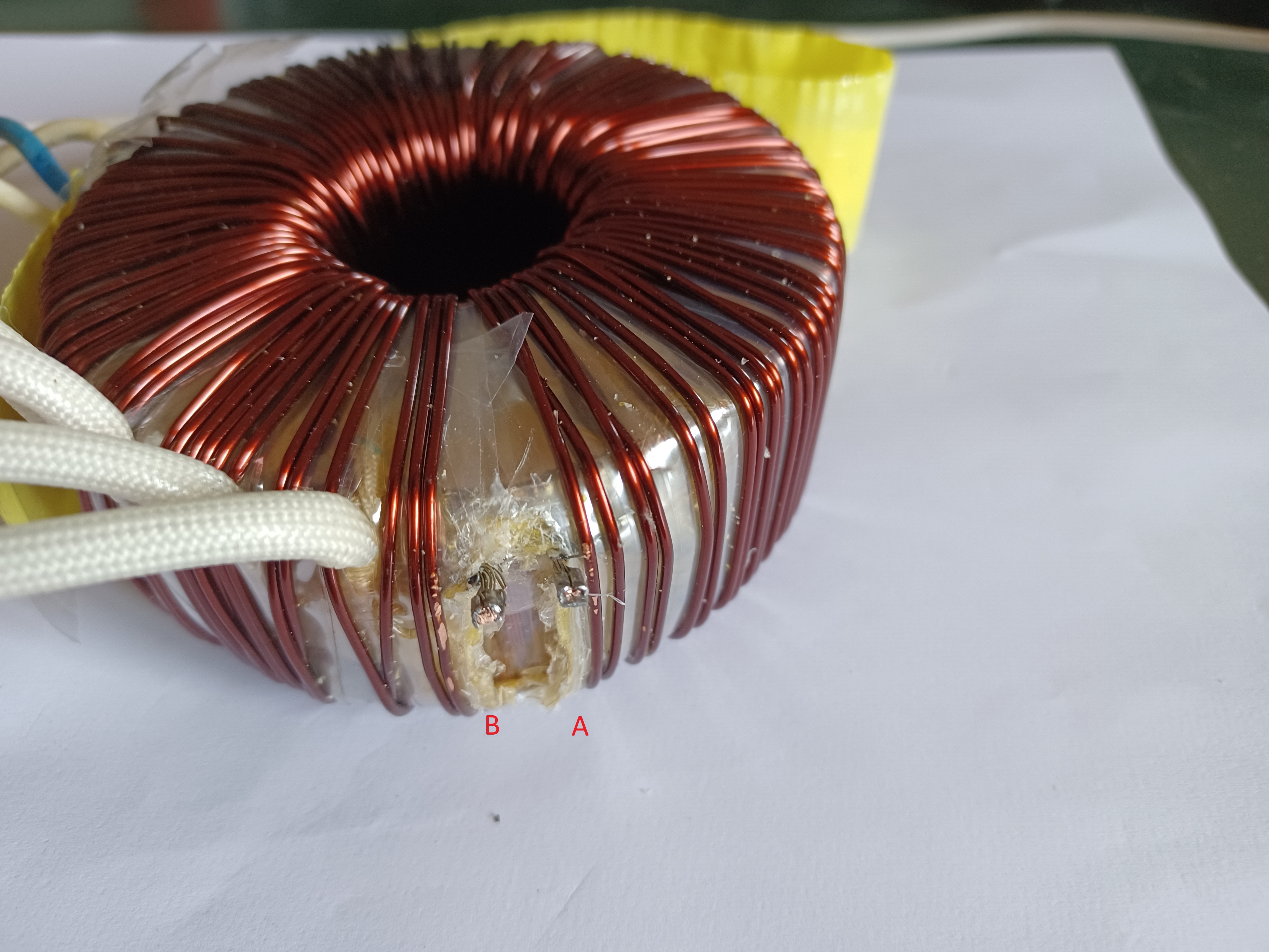

    Aspe
    Vue de dessus du circuit imprimé :
    N : noir
    PRIII : marron
    PRII : rouge
    PRI : jaune
    Nom : 20260620_155158.jpg

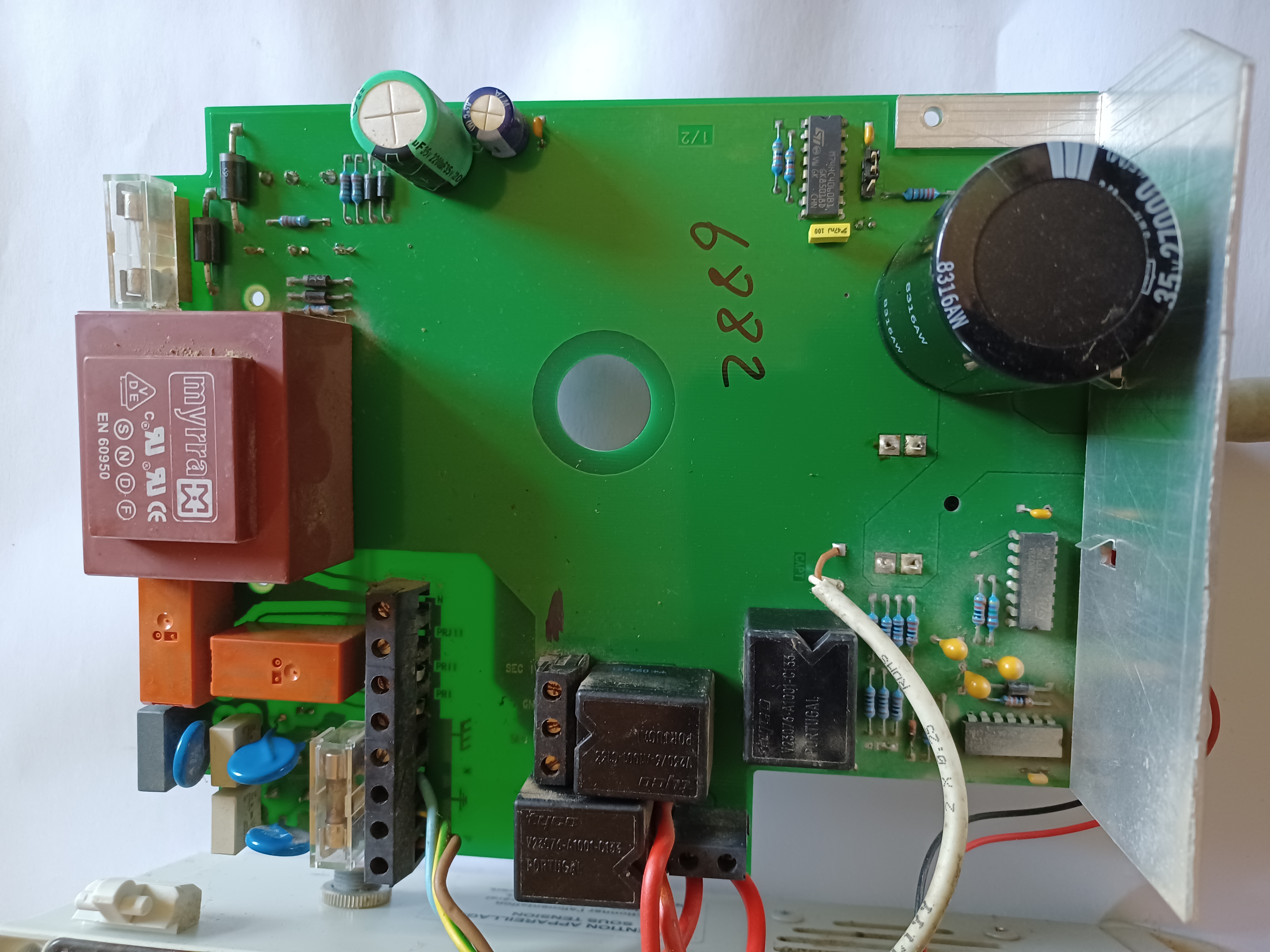

    Aspe
    La même avec les gravages explicités :
    Vue de dessus du circuit imprimé :Nom : 20260620_155158.jpg
Affichages : 97
Taille : 2,39 Mo
    N : noir
    PRIII : marron
    PRII : rouge
    PRI : jaune
    lutshur
    Ce qui serait intéressant, c'est de voir le cablage entier dans le cerclage rouge.
    Comment phase et neutre se transforment en PRI1, PRI2, PRI3 et N ?

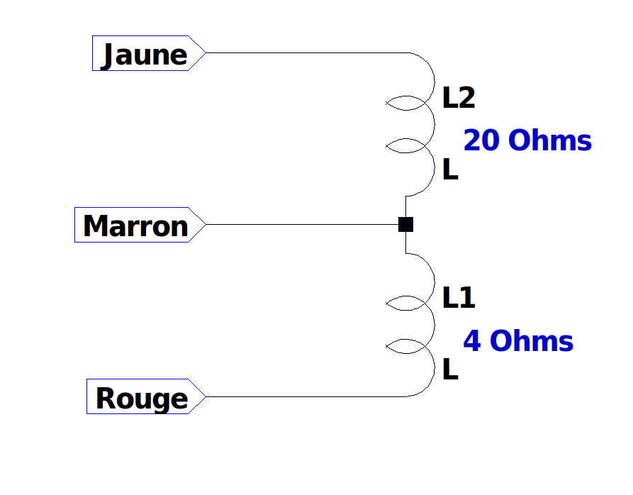

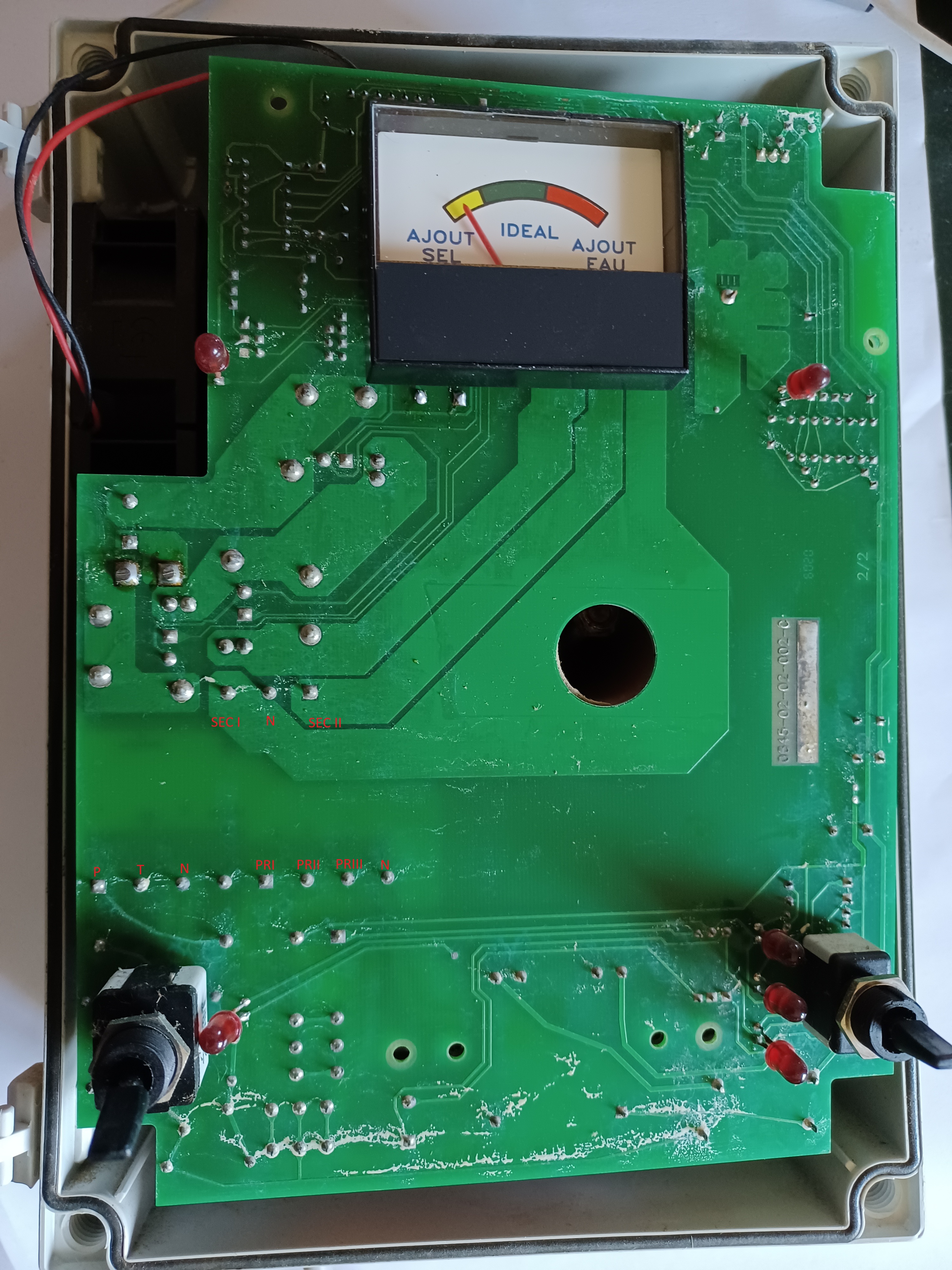

    doudou911
    pour continuer sur la question de Lutshur , une photo verso du CI, et la confirmation que la borne N est bien reliée au fil bleu d'alim
    donc, les enroulements :
    rouge marron jaune
    ------4ohms---- ----- 20---------
    --------------- 24 -------------------------

    Aspe
    Bonjour à tous les deux,
    Oui le fil bleu de l'alimentation est bien relié à la borne N,
    J'ai complété la vue de dessus du circuit imprimé :
    Aspe
    Citation Envoyé par doudou911
    rouge marron jaune
    Oui c'est ça
    doudou911
    le transfo n'a pas l'air d'avoir chauffé, sauf peut être en rouge.
    essayer de dégager un peu le fil qui va en A
    Nom : 20260620_105230.jpg
Affichages : 90
Taille : 2,26 Mo
    Aspe
    Je vois rien de particulier sur le fil qui arrive en A.
    En retiant le fusible, j'ai enlevé un peu de vernis sur les deux enroulements à gauche et à droite de l'emplacement du fusible.Nom : 20260620_181427.jpg
Affichages : 93
Taille : 2,23 Mo
    Aspe
    Mais ce qui m'inquiète le plus, c'est ce que je mesure sur les 2 enroulements secondaires (fils bleu/blanc sur la photo). 0.1 Ohm sur chacun d'entre eux. Ils sont en court-circuit , non ?
    Le PCB multicouches n'aide pas à comprendre, mais on voit 2 relais pour commuter les PRI. Donc 1 seul est utilisé sur les 3. Difficile d'imaginer un ajustement du primaire au 220-230-240V rien qu'avec la résistance ohmique des enroulements. Il manque l'enroulement vers N, à placer quelque part.

  22. #52
    doudou911
    cela serait presque plus 'simple' en débobinant partiellement le secondaire (le gros fil sur le dessus), car on voit par tranparence le primaire et ce n'est pas le même que celui qui est sur le fusible, donc il y a une soudure dessous surement 'cassée'
  23. #53
    Aspe
    ce n'est peut-être pas le tranformateir qui fait cramer le fusible sur le circuit imprimé ?
    Dernière modification par Aspe ; 20/06/2026 à 18h07.

  26. #56
    doudou911
    ce qu'il faut c'est accéder à la liaison entre le fil multibrin qui arrive en A et le fil de l'enroulement.
    -dessouder l'arrivé du secondaire
    -débobiner avec douceur le secondaire jusqu'au fusible
    - accéder a la liaison
  27. #57
    Aspe
    Désolé pour la méprise.
    La proposition #52 va me prendre un peu de temps . Je le ferai demain matin.
    Merci pour tout le temps que vous me consacrez.
  28. #58

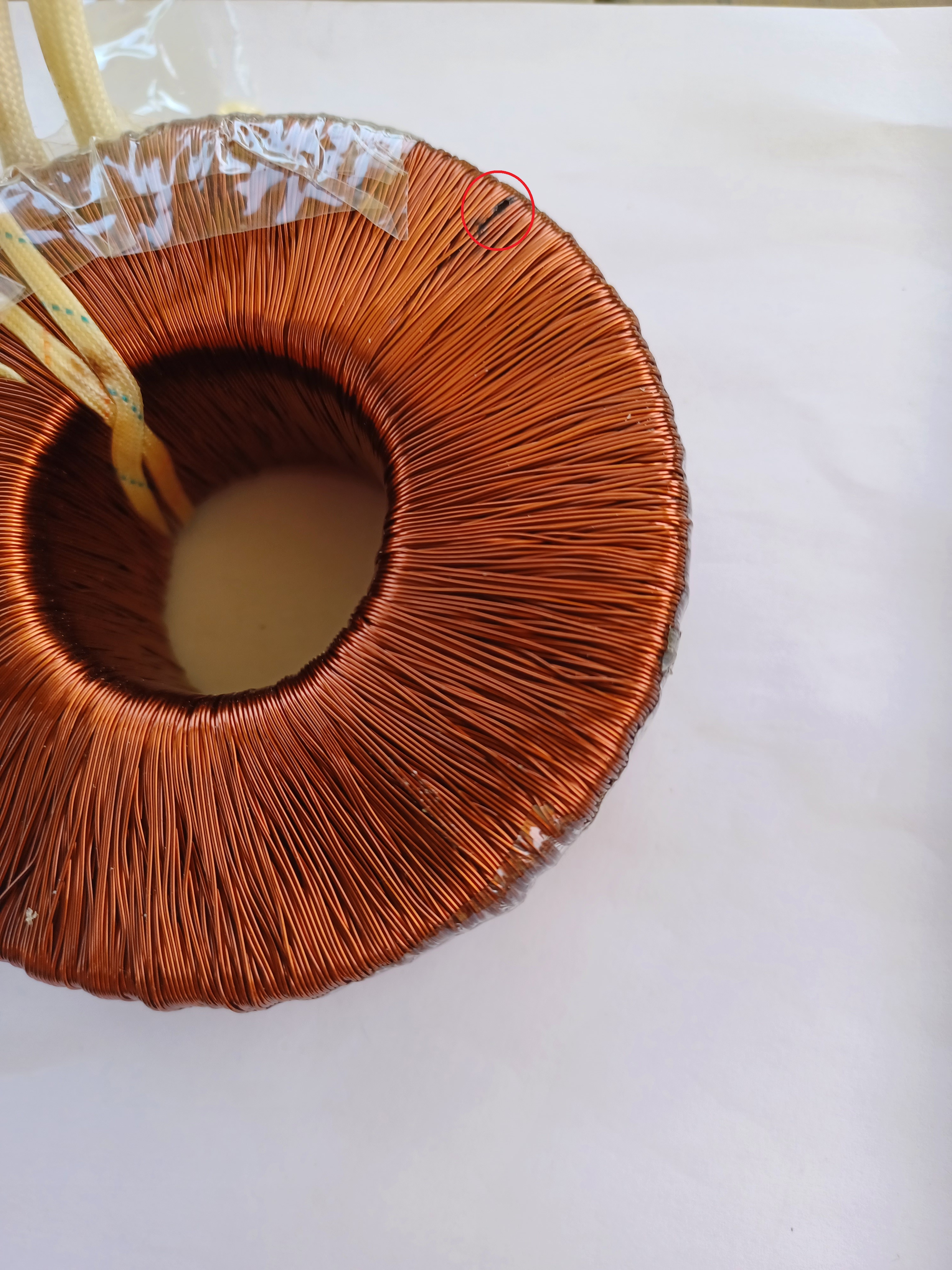

    Aspe
    J'ai retiré l'enroulement secondaire puis deux couches de ruban plastique pour mettre à nu l'enroulement primaire.
    Je pense avoir identifié un défaut qui ne me parait pas réparable. Qu'en pensez-vous?
    Nom : 20260621_115117.jpg
Affichages : 80
Taille : 2,40 Mo
  29. #59
    lutshur
    Je serais tenté de réparer si j'avais du fil émaillé du même diamètre.
    Couper le fil qui va à la face inféreure.
    Gratter les fils sur la face supérieure et sur la face inférieure. Enfiler un manchon à sertir du bon diamètre sur chacun. Ou bien de la gaine thermorétractable.
    Gratter les extrémités d'un morceau de fil émaillé qui ira d'une face à l'autre.
    Sertir ou souder. Si gaine thermo, la rétreindre. Ca fera des bosses qui devraient être acceptables.
    Souci, la tension d'isolement n'est pas indiquée. Si quelqu'un connait...
