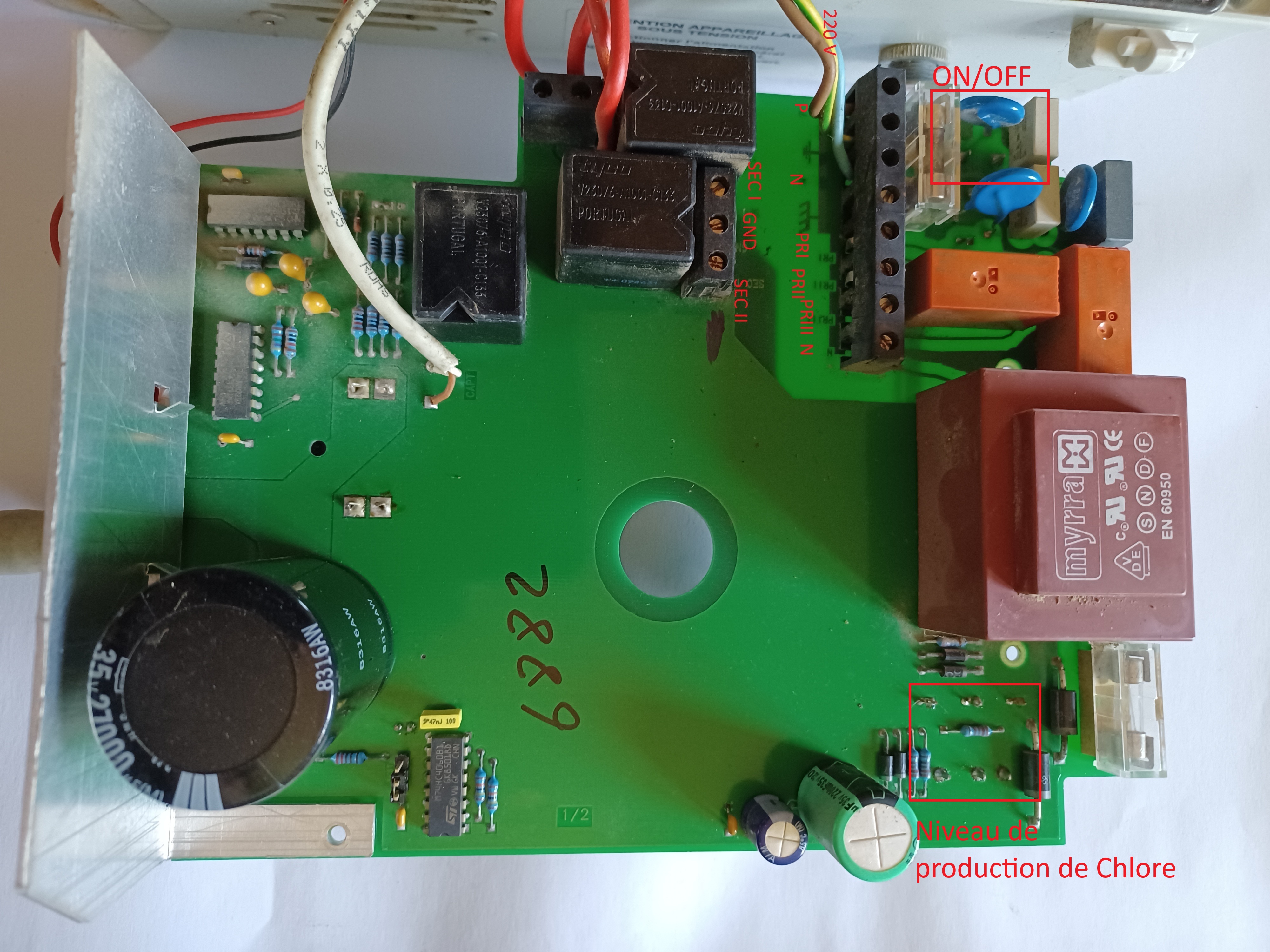

    Citation Envoyé par gienas
    On se tue à te le répéter et tu refuses de nous montrer où vont les fils du transfo pour essayer de comprendre.
    J'ai posté #45 des photos des vues dessus/dessous du circuit imprimé. Qu'est-ce que tu attends de plus ?

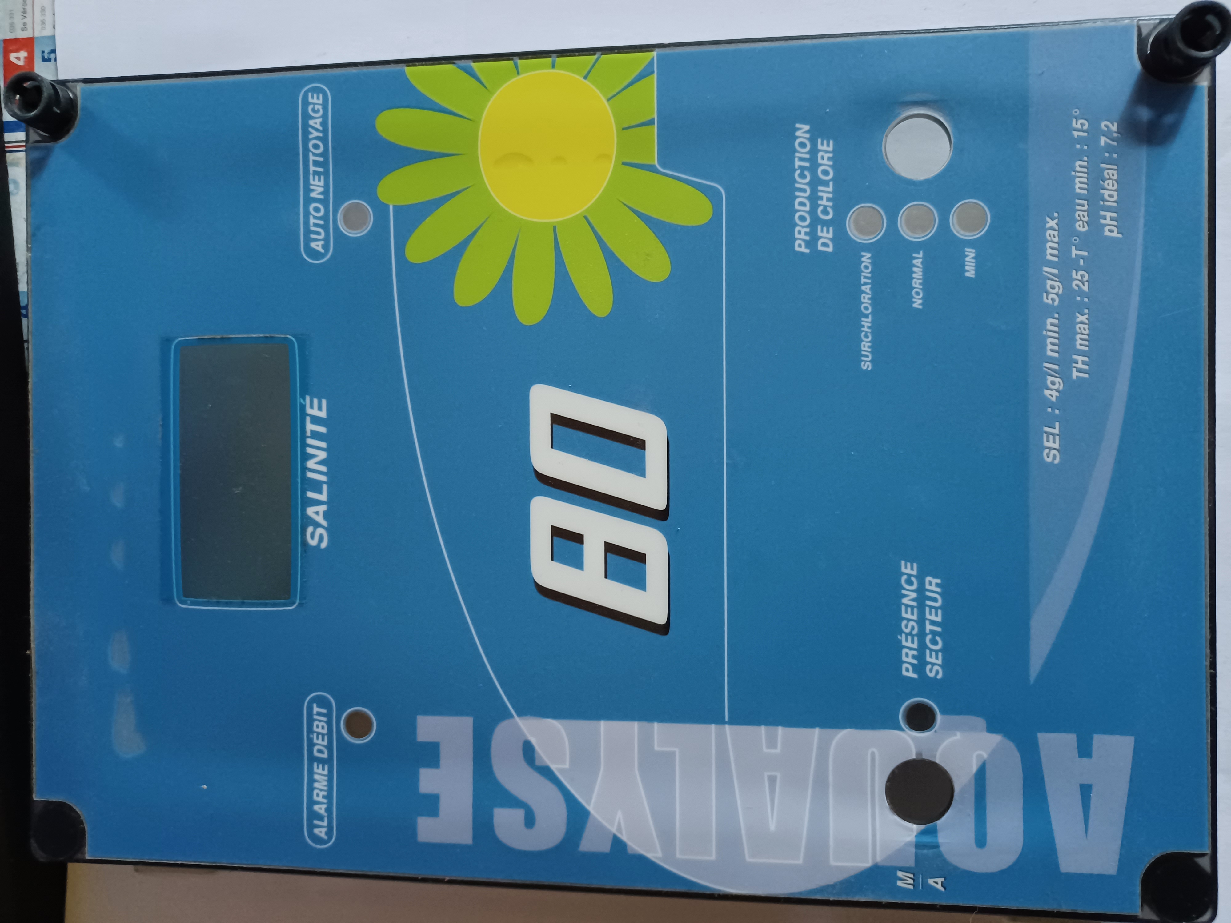

    Voici la photo de la façade.
    Le selecteur de niveau de production de chlore doit permettre d'activer l'un des enroulements primaire ?
    Si c'est le cas, cela signifie que je ne peux pas faire réaliser un nouveau transformateur avec 3 enroulements primaires car je ne connais pas les longueurs de fil de chacun des enroulements.
    En revanche, je peux en installer un avec un 1 seul enroulement primaire qui aura un niveau de production de chlore constant (fonctionnement dégadré) en le connectant sur PRI, PRII ou PRIII
    Dernière modification par Aspe ; 22/06/2026 à 15h15.
  21. #81
    Re : Transformateur torique
    Citation Envoyé par Aspe Voir le message
    Pièce jointe 519782
    Pièce jointe 519783
    c'est le nombre de spires qui compte.. et par voie de conséquence la longueur du fil, effectivement
    peut être que le constructeur a choisi de faire comme ça parce que le courant à commuter est moindre ?

  23. #83
    @Gienas #45 le fil noir est relié à la borne neutre ...
    Cette image ne permet pas (à elle seule) de savoir ce qui est ”fait” des fils de secteur dont nous savons que deux seulement sont utilisés.
    Comme déjà dit (à maintes reprises) cette image est inexploitable. Il faut ”éplucher” et suivre les pistes du circuit pour comprendre ce qui est fait du secteur, qui d’ailleurs doit servir deux fois.
    Le transfo torique ne sert qu’en puissance, (très probablement en pont redresseur à deux diodes) et le transfo Myrra sert à l’alimentation de l’automatisme.
    Les images que tu as proposées ne nous permettent pas de deviner comment le secteur est distribué.

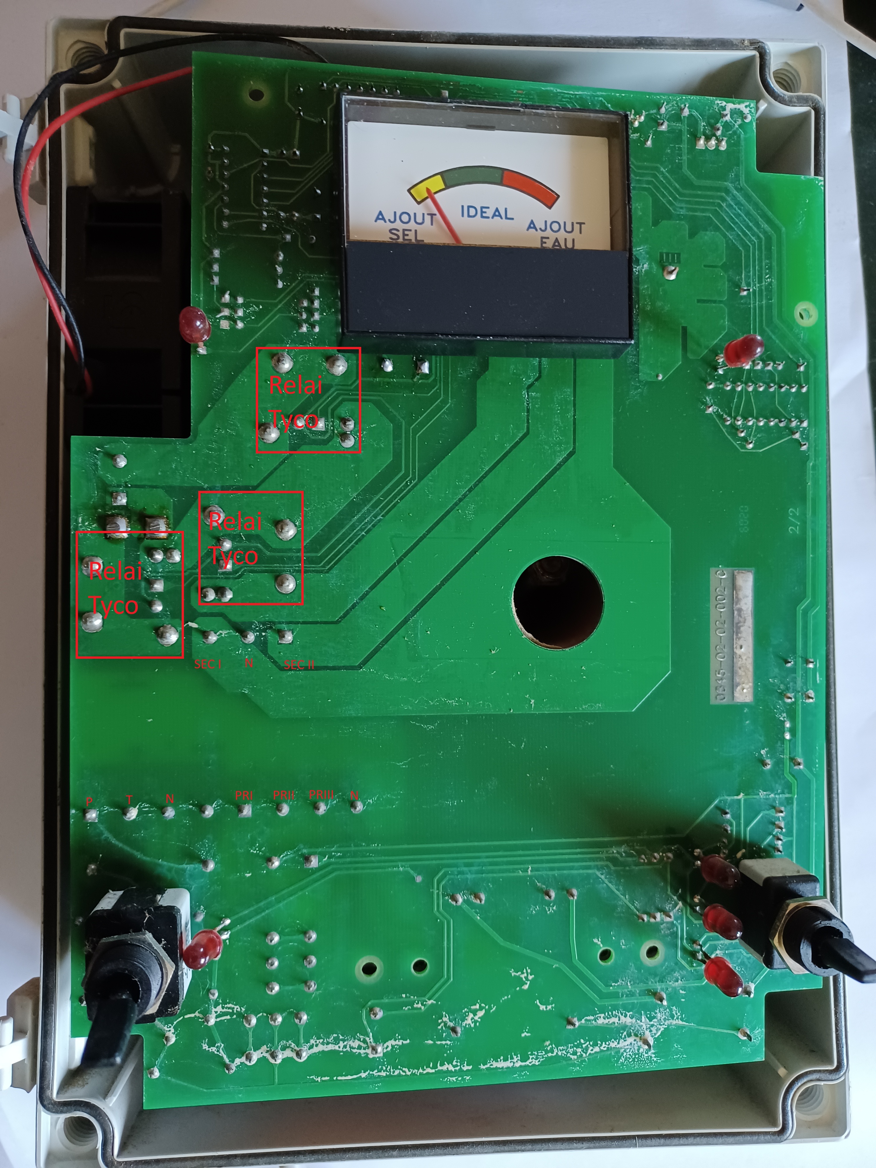

    On voit aussi que le secondaire (trois fils) mène à un circuit annexe qui comporte des éléments moulés dont je ne devine pas la fonction. Peut-être qu’en voyant clairement sa référence et les bornes sur l’autre face, on pourrait peut-être deviner des choses.
  24. #84
    doudou911
    les blocs moulés sont des relais https://fr.rs-online.com/web/p/relai...obiles/3080633
    quels sont les réf des 3 circuits intégrés ?
    Dernière modification par doudou911 ; 22/06/2026 à 16h43.
  25. #85
    Aspe
    Les références sont identiques sur les 3 blocs : Tyco V23076-A1001-C133
    Nom : 20260620_155158.jpg
Affichages : 50
Taille : 2,35 Mo
  26. #86
    Forhorse
    ça c'est des relais... le monsieur demande la ref des CI
  27. #87
    Aspe
    La face arrière avec le repérage des relais.
    Nom : 20260620_172835.jpg
Affichages : 54
Taille : 2,72 Mo
  28. #88
    Aspe
    Sur le circuit je ne vois qu'une référence : 0845-02-02-002-C
  29. #89
    doudou911
    ok,
    regarde les questions du #82 pour qu'on essaye de comprendre la logique du truc.
  30. #90
    Aspe
    point A---- 2,3 Ohm ---- fil coupé ----- fil jaune 4,0 Ohm
    Un second fil coupé en dessous : fil coupe ---- 5,8 Ohm ---- fil marron.
    Je n'arrive pas à sortir le second brin point A ---- fil coupé.
    Je poursuis.
