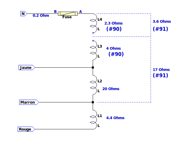

    J'ai refait toutes les mesures :
    point A---- 2,3 Ohm ---- fil coupé ----- 4,0 Ohm ---- fil jaune
    point A ---3,6 Ohm -----fil coupé ---- 17 Ohm --- fil marron
  2. #92

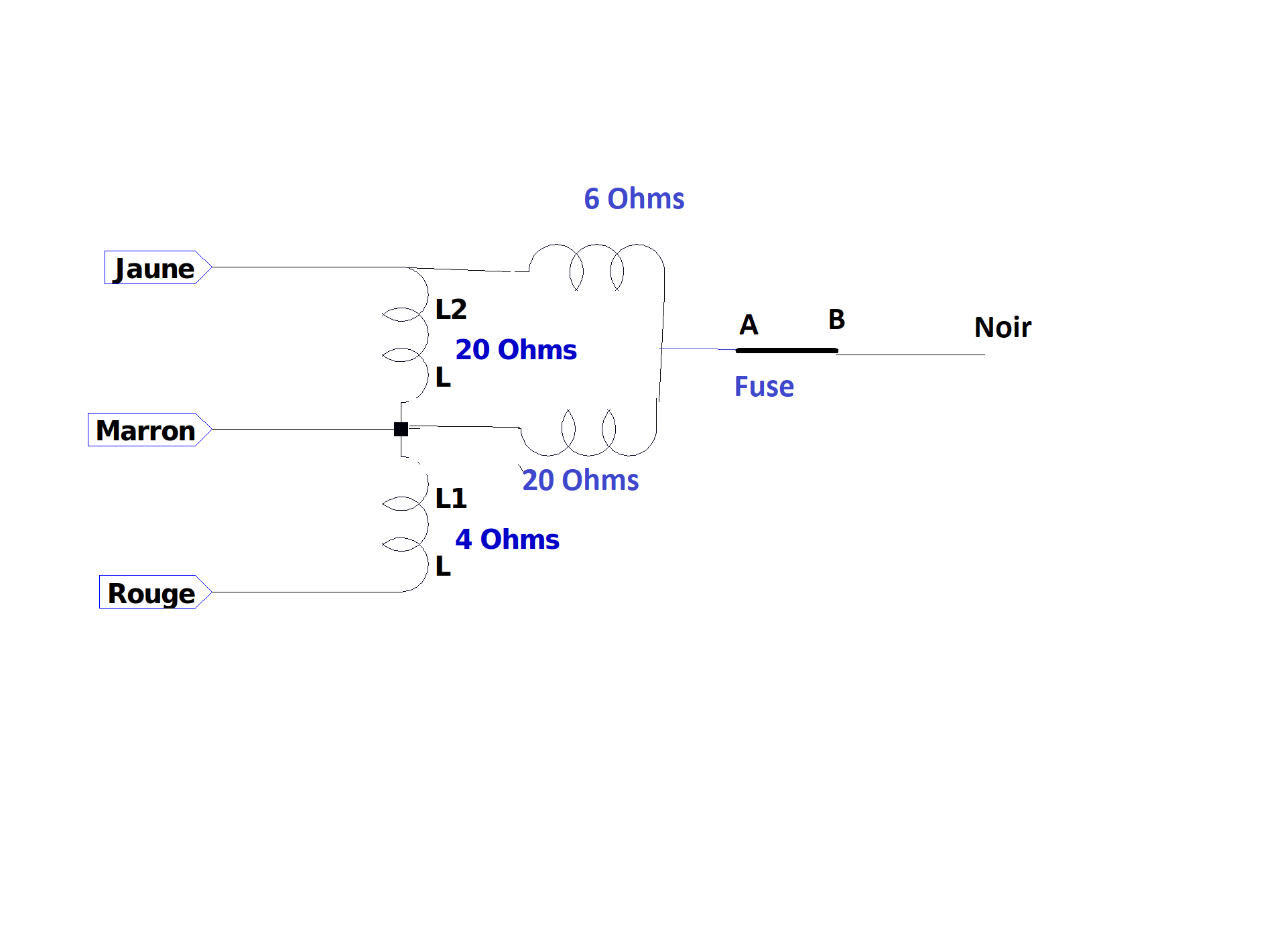

  5. #95
    doudou911
    Re : Transformateur torique
    merci à Lutshur pour le dessin , j’espère qu'il n'y avait pas de droit d'auteur
    Nom : Sans titre2.png
Affichages : 101
Taille : 38,2 Ko
    @Gienas je pense que le 10,5 V est utilisé, le point milieu est à GND

  7. #97
    BOB92
    Ce schéma est assez original, et tout bobineur l'aurait rejeté ......
    Tout parait assez est irréaliste .... ne serait-ce que mettre 3 bobinages en parallèle sur un tore unique ....
    Mais désolé, je n'ai pas de temps dispo pour analyser ce fil .
    Cordialemement

  10. #100
    doudou911
    peut être une photo sur les soudures à l'arrivé des fils du primaire permettrai de les compter et de voir les arrivés en double.
    l'idée de Bibifikotin d'avoir des tensions, mais il faut de le demandeur est une alim en alternatif (un transfo) et alimenté le secondaire en basse tension et mesurer le primaire
    Dernière modification par doudou911 ; 23/06/2026 à 14h32.

    lutshur
    Si je me réfère aux #90 et #91 on a ça
    Et le #91 suggère que les spires abimées par la coupure sont en CC. Ou alors erreur de mesure.
    Nom : Capture d’écran_2026-06-23_16-53-06.png
Affichages : 91
Taille : 20,5 Ko
    Le rapport des résistances d'enroulement reste bizarre
    Dernière modification par lutshur ; 23/06/2026 à 17h00.

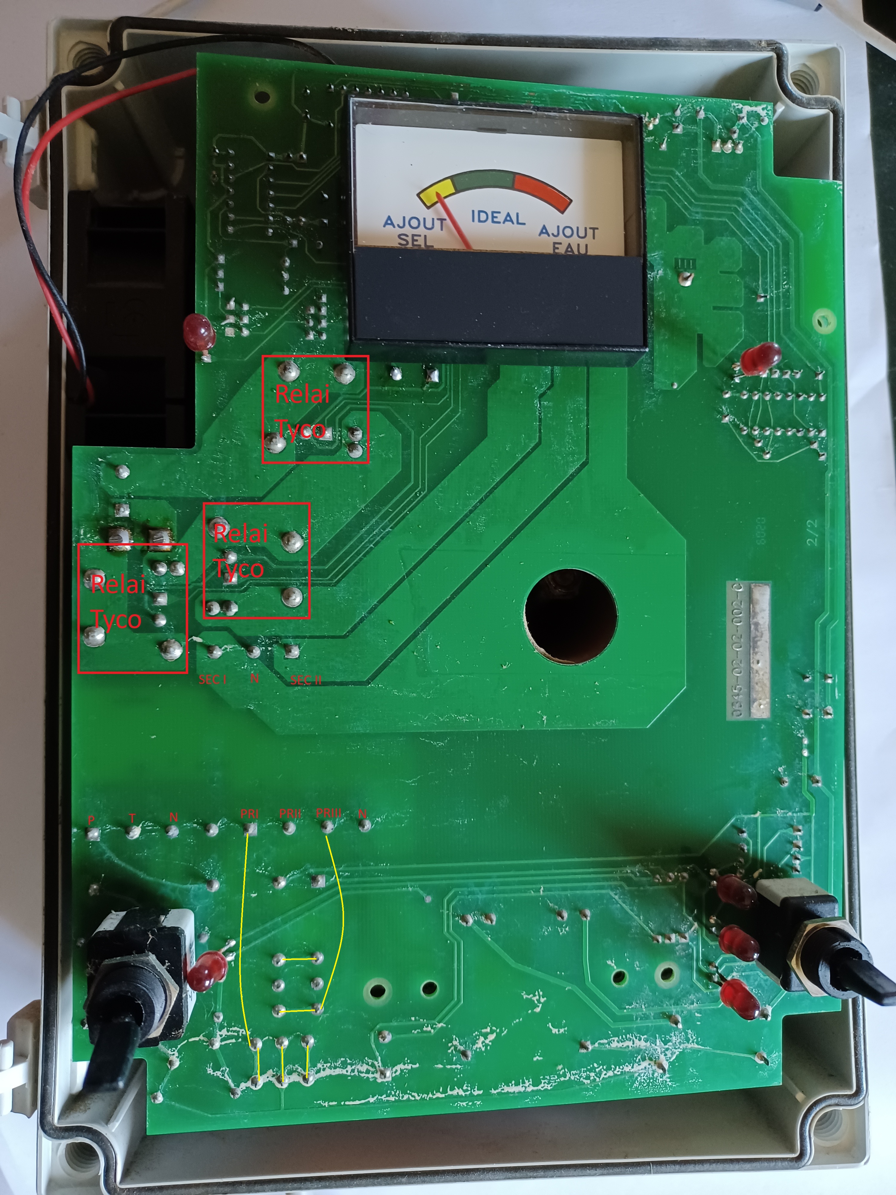

  14. #104
    Bjr , C'est un peu confus pour savoir '"comment ça marche" (relais 1 qui agit sur un enroulement du primaire)
    relais commandé par " production " sur des critéres inconnus ?
    Faudrait avoir le vrai schéma du constructeur et la notice de fonctionnement

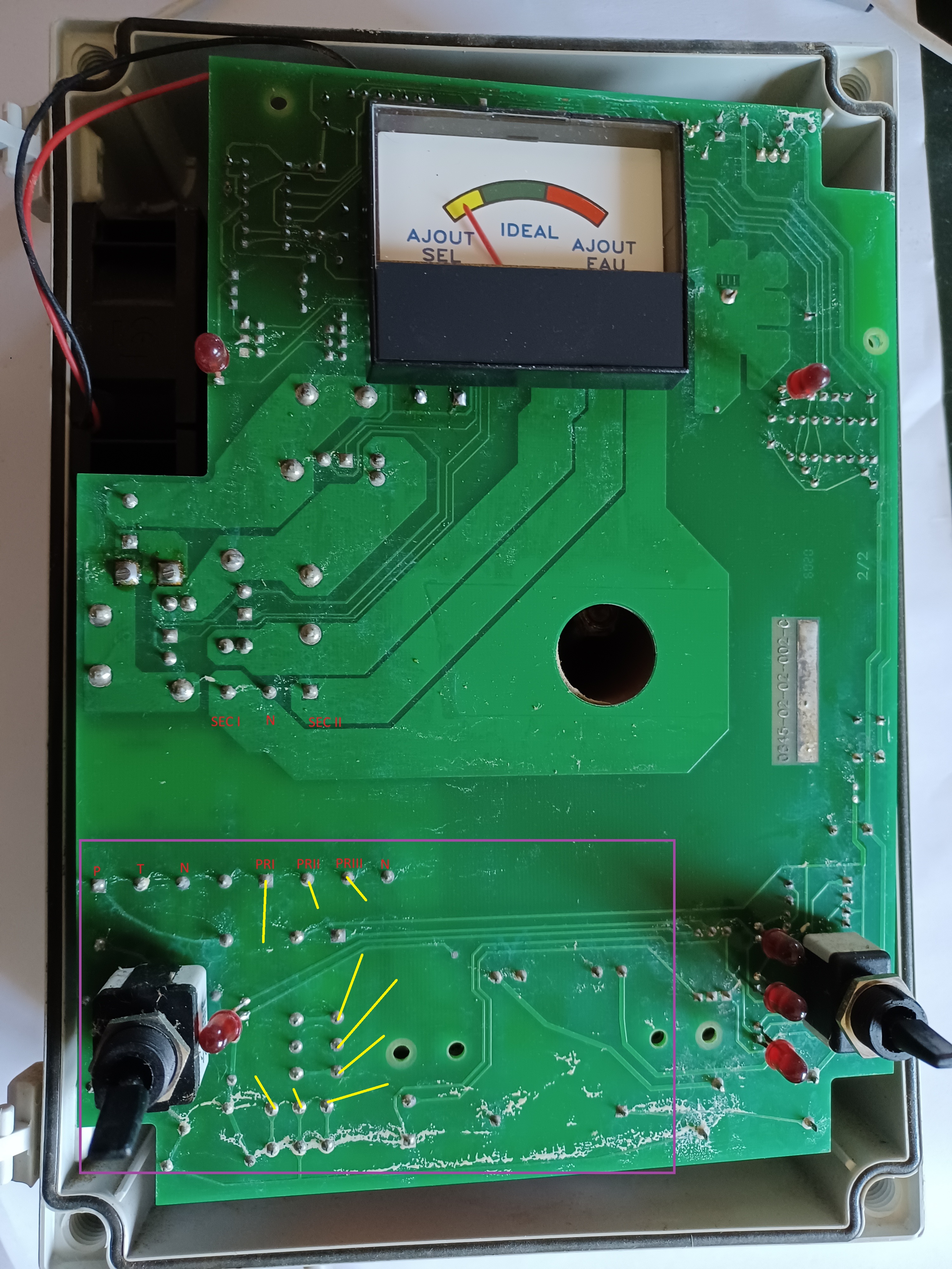

  15. #105
    doudou911
    pour le moment il faut juste s'intéresser à la partie en violet.
    dessiner même à la main ou vont les fils en jaune, pour tenter de comprendre,
    Nom : 20260620_172835.jpg
Affichages : 82
Taille : 2,74 Mo
  16. #106
    Aspe
    @bibifikotin : le fabricat existe toujours mais refuse de me communiquer des informations. Il ne s'adresse qu'à ses revendeurs.
    @doudou911. Voici tout ce que j'arrive à voir. Le circuit est multicouche et sur la couche supérieure, les composants (les relais en particulier) m'empêchent de voir où aboutit le cuivre. C'est le cas par exemple pour PRII qui va vers le relai du bas. Je ne vois pas sur quelle broche la liaison aboutit.
    Les mesures n'ont rien donné. Après avoir relié A et B, j'ai cherché à savoir quels fils sont associés aux 4 brins. Résultat : noir (le neutre), jeune et 2x marron.
    Les 2 brins du fil marron sont incohérents.
Affichages : 85
Taille : 2,73 Mo
  17. #107
    gextor
    Salut Aspe,
    Je bataille actuellement avec un électrolyseur, plus récent, et beaucoup plus complexe coté électronique. Les infos sont rares mais je te livre ce qui me semble commun avec ton modèle, même si cela ne te fera pas revenir à la vie ton transfo de puissance.
    Le redressement semble être de type double alternance avec point milieu au transfo. Les éléments orangés sur la photo pourraient être les deux diodes. Avec 120 VA, tu auras au secondaire une puissance max de 50 à 55 W, puisque la charge ne voit qu'un enroulement à fois.
    Les relais Tyco pourraient être utilisés pour inverser les polarités de la cellule et la détartrer. Sur ma carte, il y en a que 2 et l'arrêt de la cellule est réalisé en ne commandant qu'un seul relais pour la soumettre à la même polarité. Sur ta carte de conception plus ancienne sans MCU, le 3e relais TYCO pourrait avoir ce rôle.
    Un autre transfo, plus petit semble alimenter l'électronique de ta carte.
    Une tension de 9 ou 10 V sur la cellule est-elle impérative ? C'est un récepteur électrochimique non linéaire. Il pourrait tout aussi bien fonctionner sous 12 V, transfo plus courant. Pour info, ma cellule est alimentée sous 24 V environ et la tension varie en fonction de l'intensité appelée.
    Si des experts en cellule d'électrolyse passent par ici, je prends aussi.
  18. #108
    je constate encore que les piscinistes y vont fort pour des matériels simples: https://www.h2o-piscines-spas.com/el...-80-a26913.php
    hors fabricant, le transformateur sera introuvable car le primaire a plusieurs bobinages dont on ne connait pas le rapport.
    l'intensité dans la cellule est donc contrôlée par le choix de l'enroulement primaire.
    secret défense pour ces matériels, idem pour les robots nettoyeurs piscine, aucune doc technique.
    Pascal
