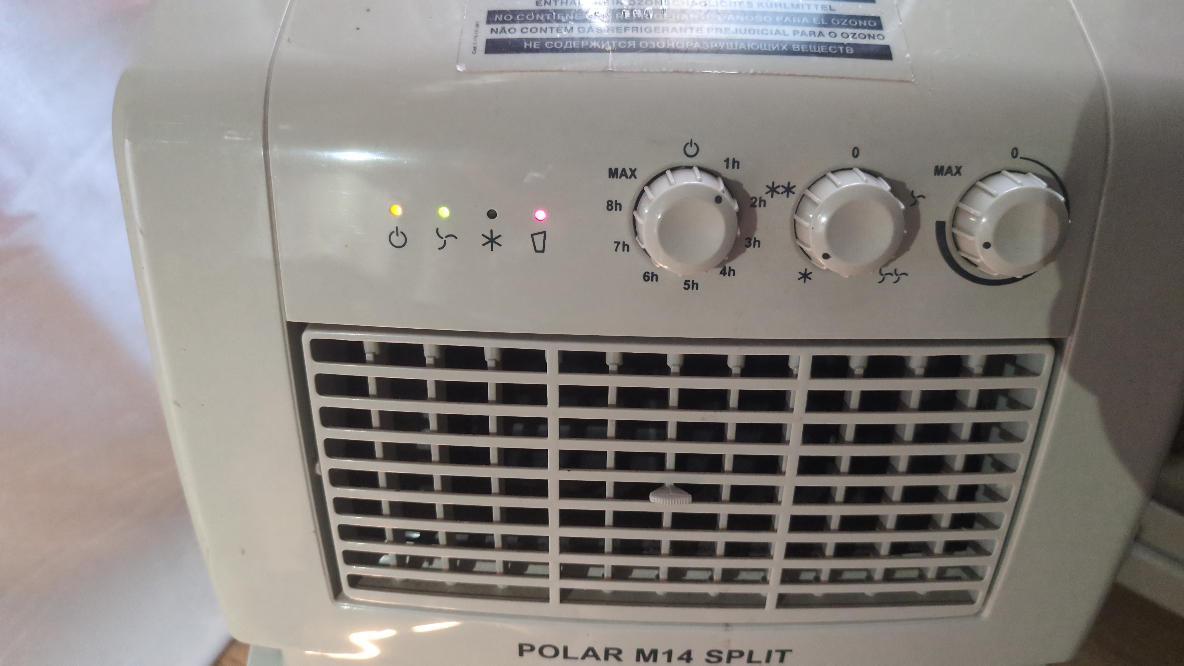

    Bonjour, je viens d'installer un climatiseur Polar M14 slip de la marque Vortice. Il s'agit d'une récup, et je n'ai pas la notice. Un voyant rouge vient de d'allumer. J'ai d'abord pensé à un bac à vider, mais je ne vois rien. Impossible de trouver la notice sur internet. Quelqu'un a t'il cette notice, ou quelqu'un peut il me dépanner ?

    Merci, je l'ai trouvé celle ci, mais c'est le model II. Et ce n''est pas le même panneau de contrôle. Du coup je ne sais pas pourquoi j'ai ce voyant rouge. Il y a sûrement un bac d'eau à vider, mais je ne trouve rien.

    si on avait des photos devant, derrière et cotés on pourrait voir comment c'est fait
    vu que c'est un split il est probable qu'une pompe envoie l'eau dans l'unité extérieure, le voyant indique peut être que le bac de la pompe est plein et que l'évacuation ne fonctionne pas

    Bonjour, nous avons trouvé le soucis. L'évacuation de l'eau sur le module extérieur était bouché (début d'un nid de guêpes). Après quelques piqûres, nous avons tout nettoyé et le voyant rouge est enfin éteint. Merci pour votre aide précieuse. Bonne journée à tous.
