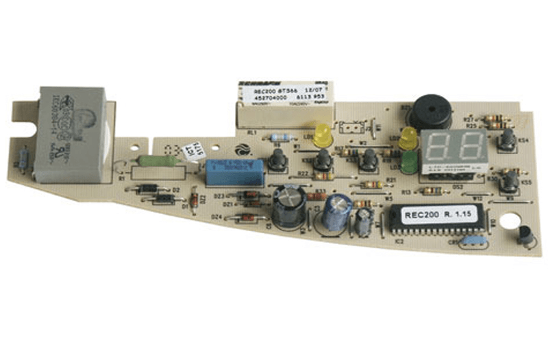

    je suis sur un congélateur coffre susnommé dont l'afficheur clignote et on entend le relais qui fait également clignotant. Pensant à un condensateur, j'ai testé les 3 condensateurs polarisés qui à priori sont bons. Par contre le gros condensateur rectangulaire MKP X2 1µF si je le teste en mode condensateur, il me donne 384nF, j'ai testé l'autre MKP x2 de 0.022µF, 0.386nF. Quand je teste en automatique, le 1µF me donne une valeur de resistance qui monte Ω puis kΩ puis MΩ, puis Auto, puis 0.333V pendant quelques secondes et ça recommence. Le 0.022µF lui ne donne rien sur cette mesure. En test résistance, aucun des 2 me donne quelque chose.
    Un idée?
    Merci d'avance

    comme c'est une alim 'capacitive' , si les condos ont diminué de valeur , l'alim s'écroule , donc il faut changer les 2 condos X2
