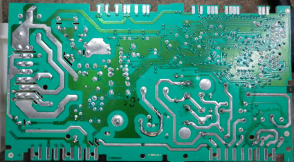

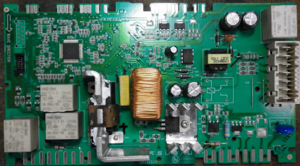

    J'ai démonté la carte de contrôle
    Sur un des 2 ponts redresseurs il y avait une piste coupée( courespondant au - ) et un cours circuit entre la patte - et ~.
    J'ai temporairement remplacé le pont pas un model presque identique (pour essai!). Pas de changement.
    J'ai controlé un peut tout, pas de triac en cours jus (mais je ne l'ai pas tester autrement qu'au contrôleur en position diode).
    J'ai remplacé un condo de 100nF qui ne faisait plus que ~=30nF.

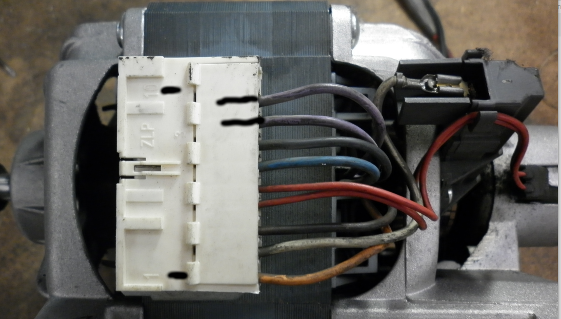

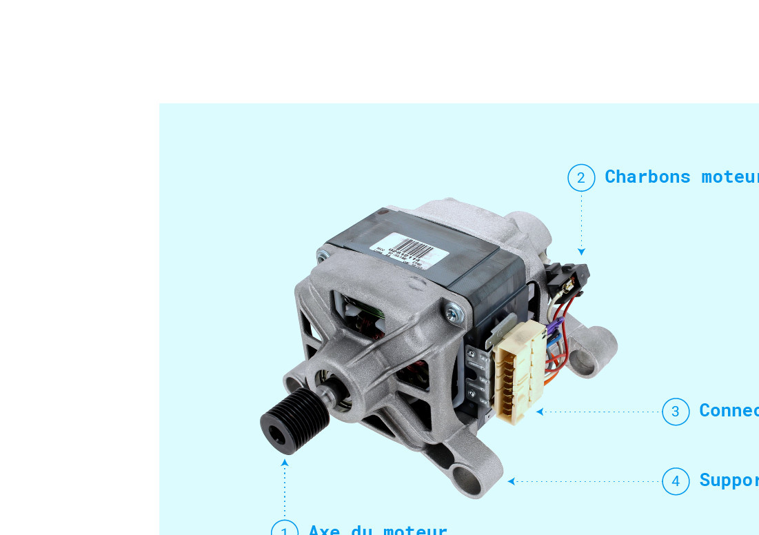

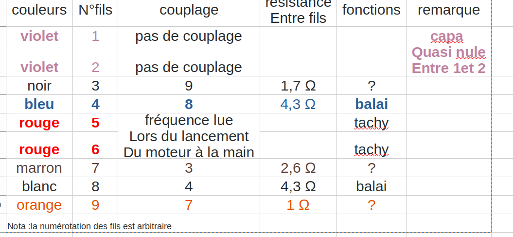

    J'ai relevé les valeurs entre les fils du moteur:
    couleurs N°fils couplage résistance Entre fils fonctions remarque
    violet 1 pas de couplage capa Quasi nule Entre 1et 2
    violet 2 pas de couplage
    noir 3 9 1,7 Ω ?
    bleu 4 8 4,3 Ω balai
    rouge 5 fréquence lue Lors du lancement Du moteur à la main tachy
    rouge 6 tachy
    marron 7 3 2,6 Ω ?
    blanc 8 4 4,3 Ω balai
    orange 9 7 1 Ω ?
    Nota*:la numérotation des fils est arbitraire
    Je ne sais quoi penser du moteur.
    Quelqu'un pourait t-il m'aider?
    Merci d'avance.

    je ne peux lire les fichiers xls
    postez un photo de la carte après avoir porté dessus les indications utiles (paint) (quelle piste coupée)

    Pour la carte, j'ai pas de photo pour le moment, j'ai réparée la piste.
    Sil te faut vraiement des photos, je les ferais demain, aujourd'hui, impossible, désolé.
    Saurais tu comment faire tourner un moteur (comment l'alimenté correctement sur l'établi?).
    j'ai deux autres moteur mais l'organisation des fils sur le connecteurs est différente, et le nombre de fils plus réduit.
    celui en place en comporte neuf.

    Re : le moteur de mon lave linge candy GC 1291D2-S ne tourne pas
    le tableau en copie décran

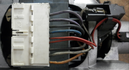

    quelques photos
    je viens de voir que le bornier est numéroté à l'opposé de ma numérotation perso.
    serrepate

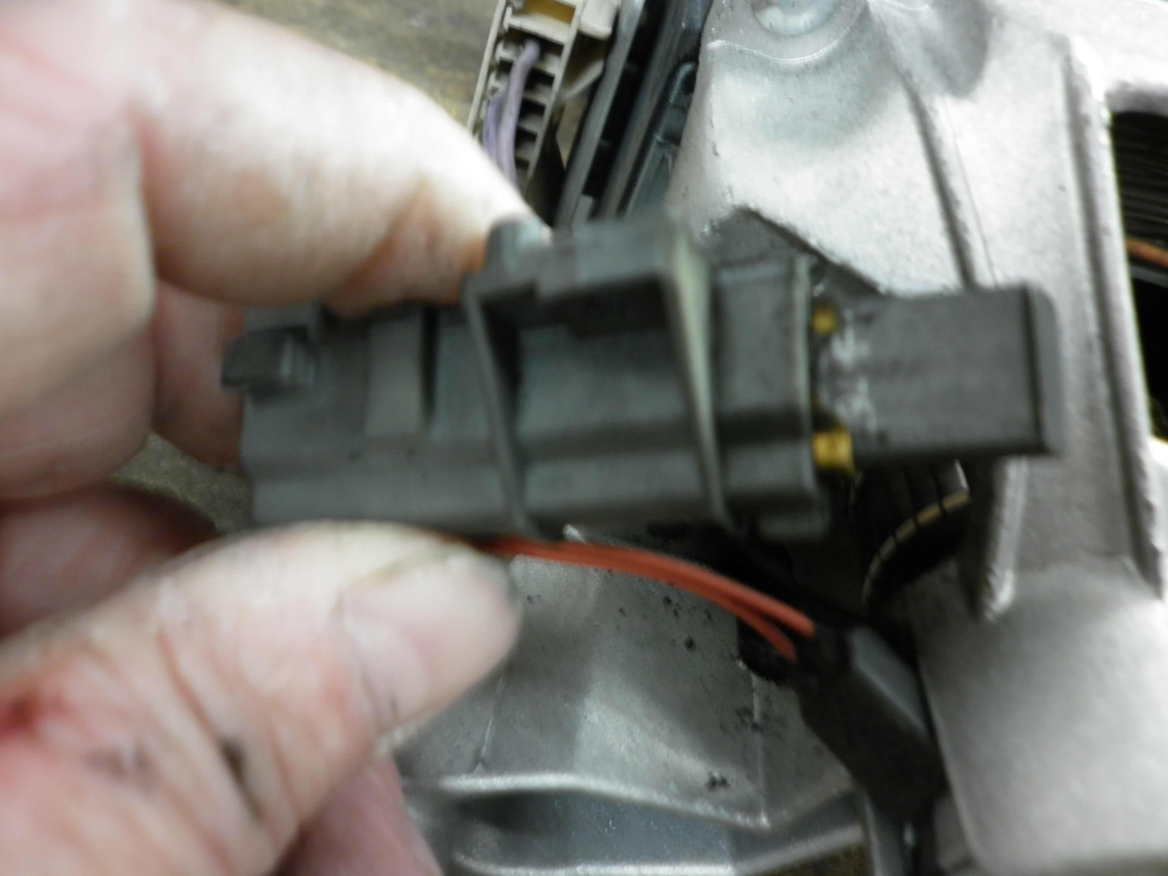

    quelques photos concernat le moteur et les fils "coupés"
    Citation Envoyé par serrepate Voir le message
    malheureusement je ne connais pas le câblage interne à ce moteur, il pourrait s'agir d'une sécurité thermique

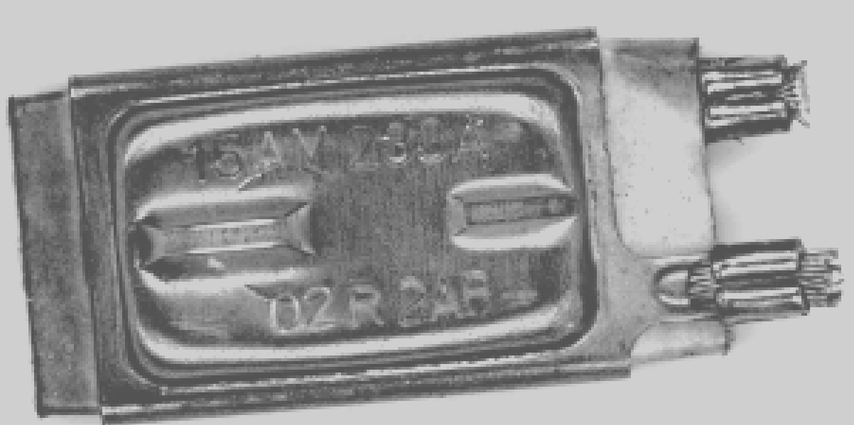

    Une pièce défaillante dans le moteur 15AM133A 2R 2AB : Motor Protector/Thermal Cut-out censé s'ouvrir à 155°C, mais qui a carrément claqué?????????????
    Perçage des 4 rivets pour procéder au désassemblage du moteur pour l'atteindre.
    S'il y a des remarques pas de souci.
    J'attends qu'arrive un équivalent 17AM .... 150°C pour vérifier le reste.

    c'est bien possible, j'espère qu'elle n'est pas prise au milieu d'un enroulement
    Non Ce truc est dans une "sorte" de boîtier qui le met en "contact" avec la ferraille du stator, le bobinage peut cramé avant que la consigne de 155° soit atteinte !!!
    avant de tout charcuter vous pourriez essayer de court circuiter les fils pour voir si le moteur redémarre, attention,il faut être sur que ça ne provoque pas le claquage de la carte !

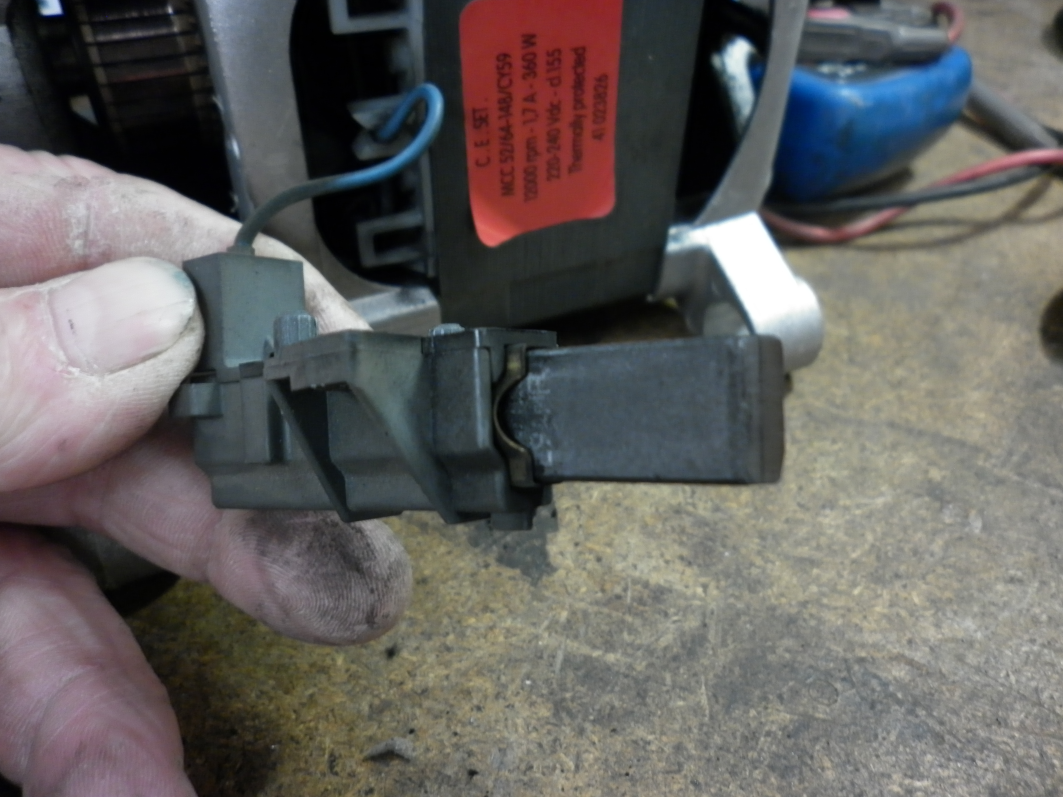

    Ce n'est pas l'option que j'ai choisi, j'ai un moteur d'origine lave linge,
    Son connecteur n'étant pas le même que celui de mon LL 7fils au lieu de 9. je l'ai démonter pour voir.
    Le montage est mécaniquement le même sauf que le bidule est câblé directement en série avec un des charbon, le test de continuité de la fiche correspondant à ce charbon est ok si et seulement si le contact NF est bon.
    Pour verifier ça, je l'ai chauffée au décapeur vers 150/200° est celui là déclenché (puis s"est refermé lorsque la température est descendue.
    Je n'ai pas réussi à lire ces caractéristiques, je l'ai remis en place et j'ai réassembler ce moteur, ça peut servir !!!!
    il serait utile aussi montrer sur la photo du connecteur les résistances mesurées entre fils et préciser quels sont les fils qui devraient être passant
    J'ai indiqué les valeurs mesurées entre fils dans un tableau donné dans le post initial 09/05/2026, 19h50, les deux fils violets sont ceux correspondants à contacteur thermique, il y a tout plein de PJ, en plus du connecteur issu de mon LL il y a même une photo empreintée au web pour détailler le connecteur et les couleurs des fils.

    je viens de comprendre ton tableau, j'avais pas capté ! désolé
    donc, le moteur d'origine est cramé ? ça expilque tout !

    J'ai ouvert le contacteur voici la photo

    je n'en ai jamais ouvert mais à vue de nez je dirais qu'il est hs
    il faut court circuiter les fils qui y étaient reliés et voir si ça fonctionne
