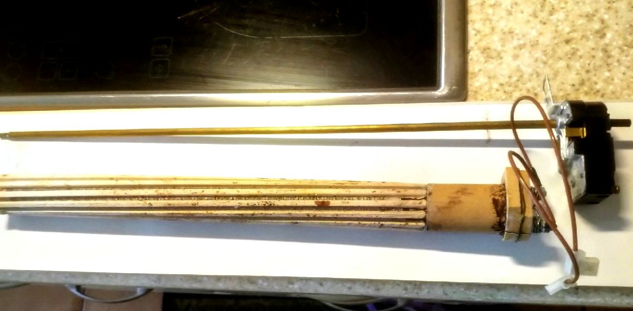

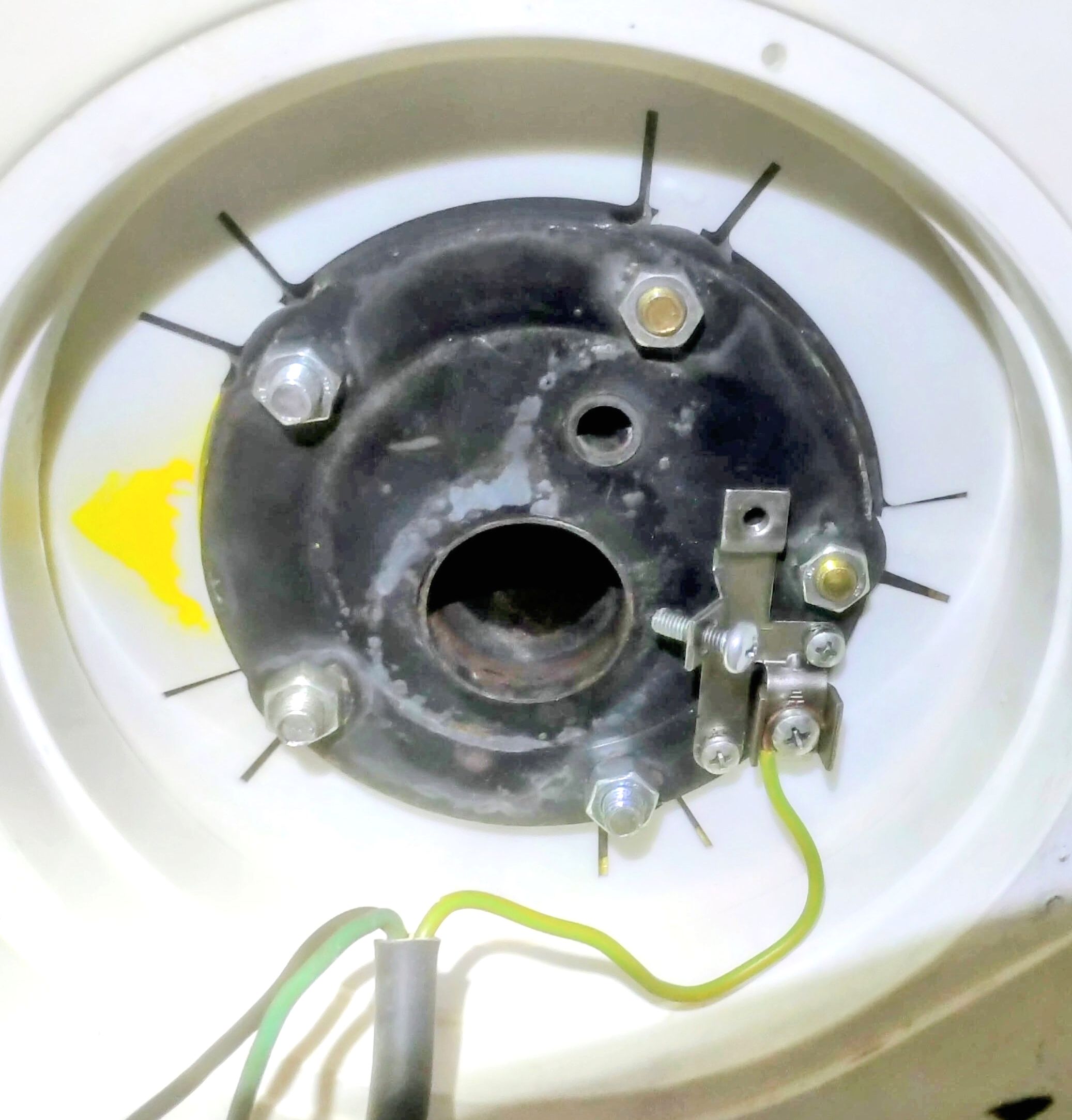

    Bonjour, ballon d'eau chaude de 200l (résistance stéatite) qui fonctionne sans pb depuis une quinzaine d'année. Depuis hier, à la mise en route il disjoncte le disjoncteur différentiel de la rangée. Ouverture du boitier électrique sous le ballon.
    uelques essais et constats:
    - en branchant le jus directement sur les cosses du BEC (shunt du thermostat): disjonction à la mise en route
    - j'ai extrait la résistance: aux bornes j'ai une valeur de résistance de 26,3 (j'en ai une de rechange qui indique 28,6)
    - la résistance semble être bien salie (photo) et contient des traces de poudre de rouille à sa base (photo)
    - le fourreau métallique dans lequel est logée la résistance est humide et sent fortement la rouille (photo).
    Ma question: est-ce-que je peux remplacer l'ancienne résistance par la nouvelle sans risque? Merci.

    Re : Remplacement d'une réisitance d'un ballon d'eau chaude
    cette humidité est de mauvaise augure
    une fuite ballon percé est à prévoir
    À mon avis il vaut mieux envisager
    le remplacement de l’ensemble complet
    Bonsoir Richard31, c'est cette humidité qui m'a intrigué et j'ai posté ma question avant de monter la nouvelle résistance.
    Nous avions en projet de le remplacer et ce pépin (le 1er depuis que j'ai ce BEC) nous y conduit car c'est plus raisonnable ainsi (pour ne pas inonder mes voisins des étages en dessous).
    Question: est-ce un degré d'urgence immédiate (vidange immédiate) ou faut-il attendre le passage d'un plombier (d'ici 2 ou 3 jours)? merci.
