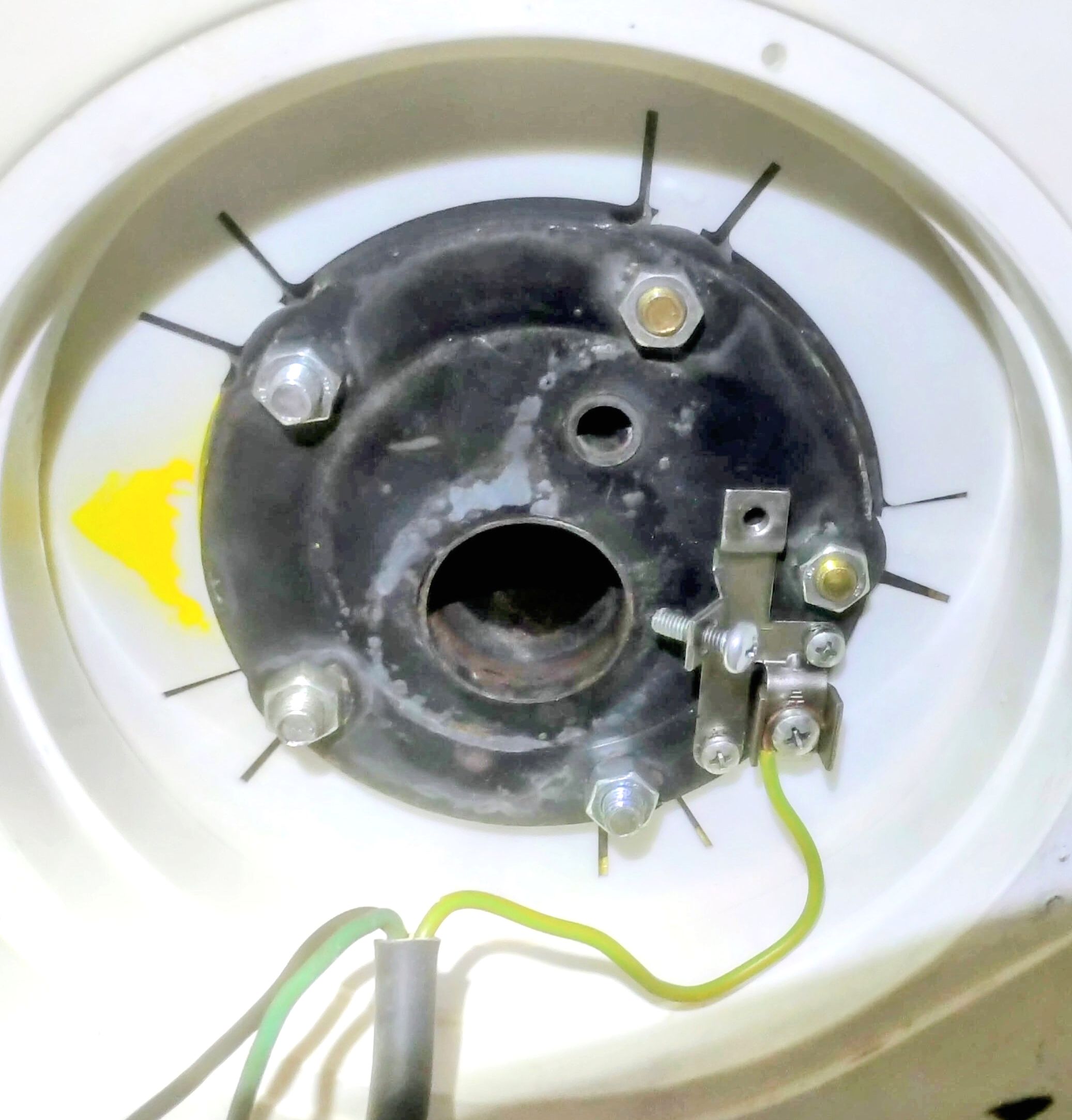

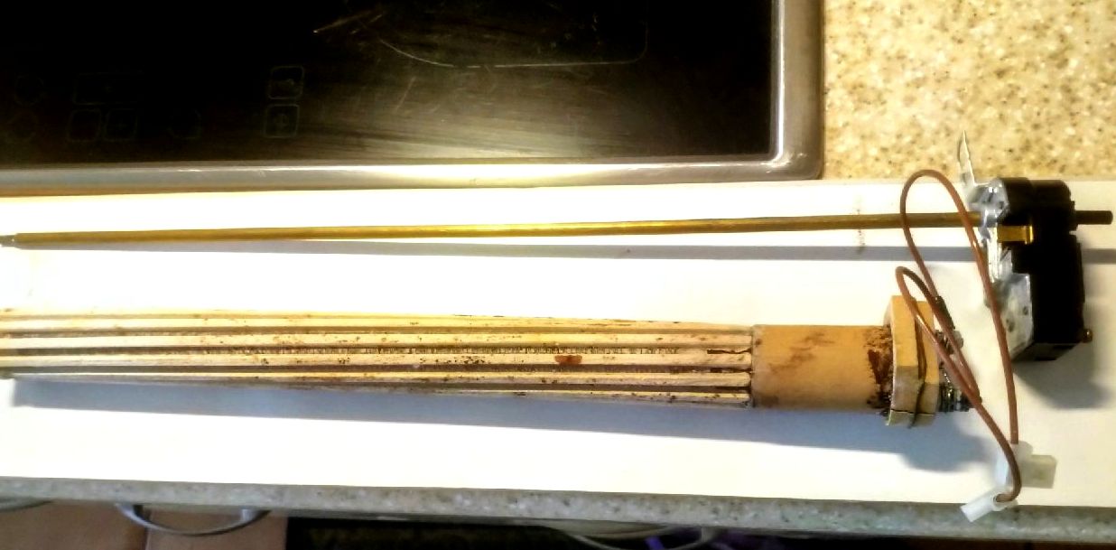

    Bonjour, ballon d'eau chaude de 200l (résistance stéatite) qui fonctionne sans pb depuis une quinzaine d'année. Depuis hier, à la mise en route il disjoncte le disjoncteur différentiel de la rangée. Ouverture du boitier électrique sous le ballon.
    uelques essais et constats:
    - en branchant le jus directement sur les cosses du BEC (shunt du thermostat): disjonction à la mise en route
    - j'ai extrait la résistance: aux bornes j'ai une valeur de résistance de 26,3 (j'en ai une de rechange qui indique 28,6)
    - la résistance semble être bien salie (photo) et contient des traces de poudre de rouille à sa base (photo)
    - le fourreau métallique dans lequel est logée la résistance est humide et sent fortement la rouille (photo).
    Ma question: est-ce-que je peux remplacer l'ancienne résistance par la nouvelle sans risque? Merci.

    Re : Remplacement d'une réisitance d'un ballon d'eau chaude
    cette humidité est de mauvaise augure
    une fuite ballon percé est à prévoir
    À mon avis il vaut mieux envisager
    le remplacement de l’ensemble complet

    Bonsoir Richard31, c'est cette humidité qui m'a intrigué et j'ai posté ma question avant de monter la nouvelle résistance.
    Nous avions en projet de le remplacer et ce pépin (le 1er depuis que j'ai ce BEC) nous y conduit car c'est plus raisonnable ainsi (pour ne pas inonder mes voisins des étages en dessous).
    Question: est-ce un degré d'urgence immédiate (vidange immédiate) ou faut-il attendre le passage d'un plombier (d'ici 2 ou 3 jours)? merci.

    +1
    Les carottes sont cuites.
    L'humidité constatée est la cause de disjonction, et remplacer la résistance risque de ne "fonctionner" qu'une fois, et encore pas jusqu'au bout de la chauffe
    Il vaut mieux vidanger avant le passage du plombier.

    bonjour si la fuite est tenable avec une bassine vous pouvez laisser le chauffe eau avec sa fuite et le disjoncteur divisionnaire coupé.
    vous mettez une serpillière ou une grande serviette sous la bassine.
    actuellement cela ne fuit pas c'est juste humide, comme la chauffe est coupé cela peut tenir encore plusieurs jours, mais cela peut aussi augmenter rapidement
    la vidange vous pouvez aussi la lancer en ayant au préalable utilisé l'eau chaude.
    un chauffe eau neuf au bout de 5 ans il faut l'ouvrir enlever le tartre et remplacer l'anode, la réduction de l'anode vous permettra ensuite de déterminer le prochain remplacement si l'anode est bouffée à 50% 20% etc 5 8 ou 10 ans.
    il faut toujours faire un minimum d'entretien
    je corrige mon message si vous etes bricoleur en ouvrant la cuve si celle ci est en bon état vous pouvez remplacer le fourreau et donc c'est moin onéreux mais c'est du boulot !

    A priori, c'est le fourreau qui fuit et on devrait pouvoir le remplacer (y compris la résistance tant qu'à faire)
    Le tout est de le trouver !
    Possible ?
    Possible ?
    oui ca se trouve même si le chauffe eau à 20ans.
    en général c'est vendu avec l'anode il peut garder sa vieille résistance.
    par contre le joint parfois il reste impeccable parfois il vaut mieux le remplacer.
    mais il faut observer la cuve si elle n'est pas piquée
    ca tourne entre 80 et 200€ suivant les modèles
