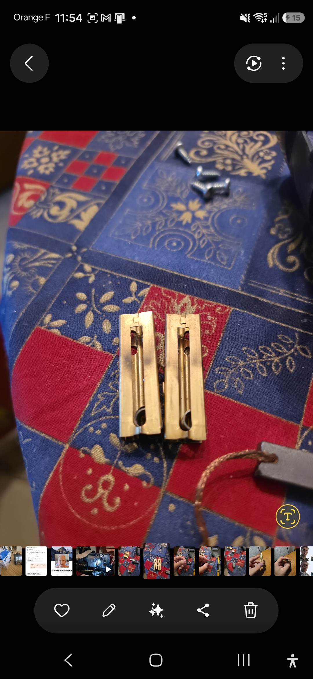

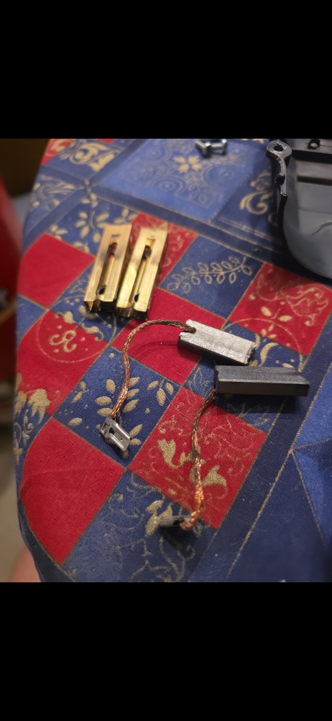

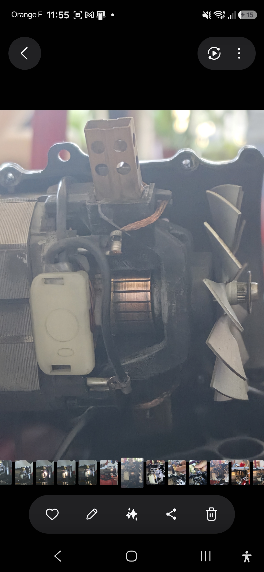

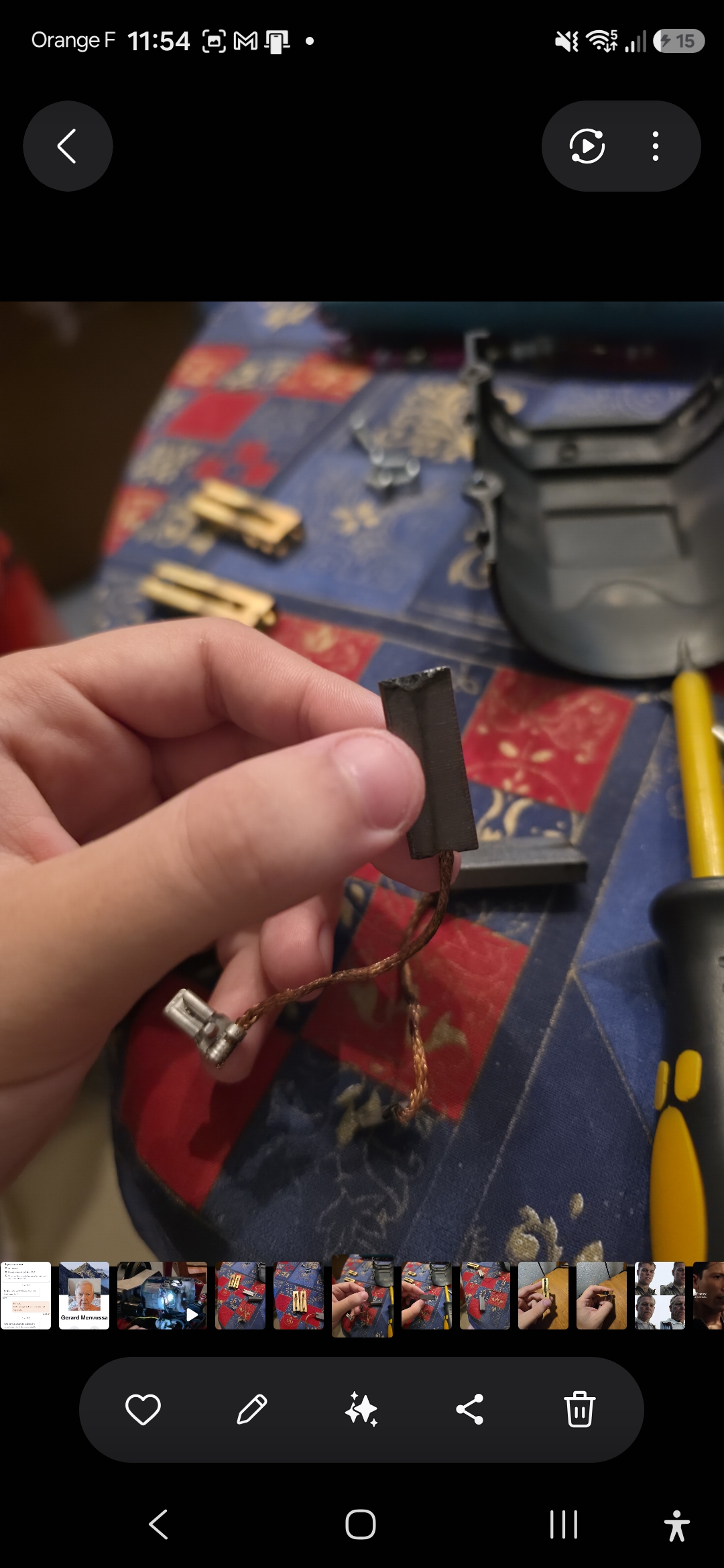

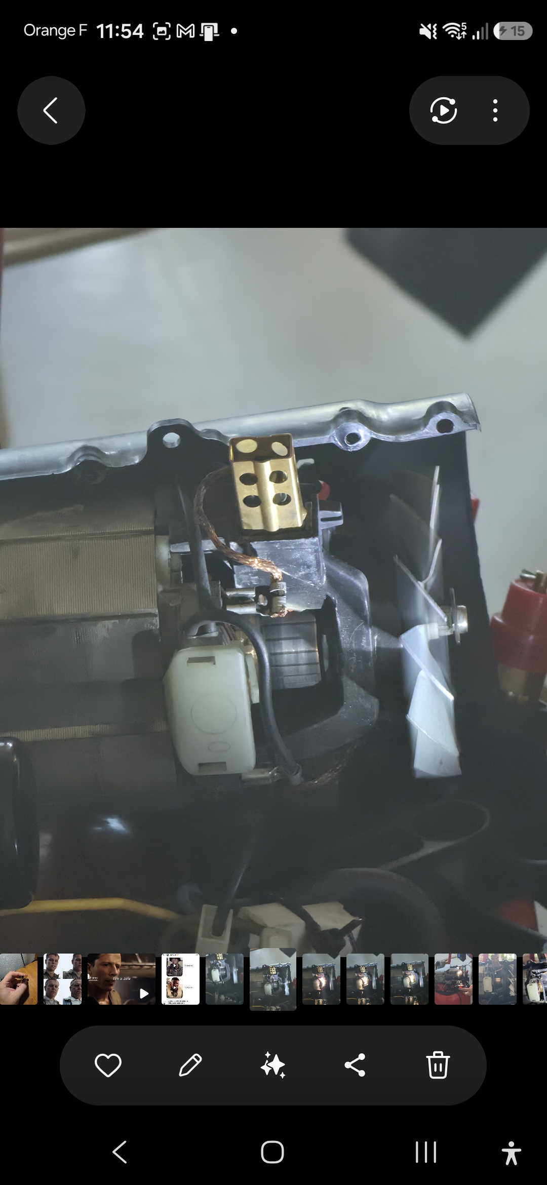

    Re : Mecafer New Fifty OL227 : grosses étincelles au filtre a charbons
    Screenshot_20260705_115429_Gallery.jpgScreenshot_20260705_115434_Gallery.jpgScreenshot_20260705_115438_Gallery.jpgScreenshot_20260705_115503_Gallery.jpgScreenshot_20260705_115455_Gallery.jpghttps://youtube.com/shorts/izq5MQCHt...Euuhm3VgCbTq2Y
    Merci pour votre retour. Je débute complètement en compresseur et en électromécanique, donc il est possible que j’emploie de mauvais termes ou que je précise des évidences ; j’essaie simplement d’être le plus clair possible.
    Je joins des photos des deux charbons, des porte-charbons et du collecteur.
    Le collecteur était encrassé/noirci au départ. Je l’ai nettoyé avec du papier abrasif. Il ne semble pas rayé, je ne vois pas de lamelle décollée ou abîmée, et je ne sens pas de point qui accroche en le tournant à la main.
    En revanche, les deux charbons ont une arête qui s’ébrèche du même côté après les essais, même après les avoir limés
    Les grosses étincelles et l’odeur de brûlé persistent malgré le remontage correct des charbons et ressorts.

    ok c'est un compresseur portable, 2cv je croyais que c'etait un compresseur sur cuve et je ne comprenais pas pourquoi ce n'etait pas un moteur asynchrone.
    les balais sont dans un sale état, il faut les limer ou les meuleur sur un touret à remettre d'équerre.
    ensuite je vois une anomalie sur la vidéo l'arbre bouge énormément tout est bien serré le support de roulement ?
    le porte balais est bien solide il ne branle pas ?
    à noter il faut mesurer les bobinages à 180°
    entre 2 lamelles consécutives, la résistance mesurée doit être de quelques ohms.... et toujours de même valeur quelles que soient les lamelles consécutives mesurées.....c'est la résistance de la bobine de l'induit qui est connectée à ces lamelles.... (dans certains modèles on peut bien voir (ce serait à gauche sur tes photos) les fils de bobinage qui sont reliés aux dites lamelles.....)
    Si entre 2 lamelles particulières il y a une douzaine de fois plus d'ohms qu'entre les autres (les fameux 100 ohms dont tu parles) , alors les carottes sont cuites: un des bobinages induits est coupé....
    autre remarque: sur l'avant-dernière image ci-dessus.... l'aspect du bord gauche des lamelles du collecteur (juste à côté du gros fil noir) me paraît louche..... les bouts des lamelles semblent élargis et se toucher....
    peux-tu nous montrer mieux ca?
    étrange..... l'induit (collecteur + bobinages) semble en bon état...
    MAIS
    si les charbons ne sont pas bien au contact du collecteur, le étincelles peuvent éclater entre lames du collecteur et charbons.
    Sur les photos, je ne vois aucun ressort qui pousse le charbon contre le collecteur....
    la présence d'un système qui presse chaque charbon contre le collecteur est indispensable.
    SI avec un tournevis tu peux soulever le charbon sans qu'un ressort te résiste, et qu'il ne revient pas tout seul.... le défaut est là: charbons non maintenus fermement et en permanence au contact des lames du collecteur....
    Creepiix
    Le ressort semble fatigué
    et en manipulant une des deux ressorts du porte-balais s'est cassé...
    Avez vous une solution DIY ou une reference de remplacement ?
    je ne trouve pas de porte balais équivalent sur internet
    https://youtube.com/shorts/lHA8g83Lu...g5qbLJxJ_y9hTw
