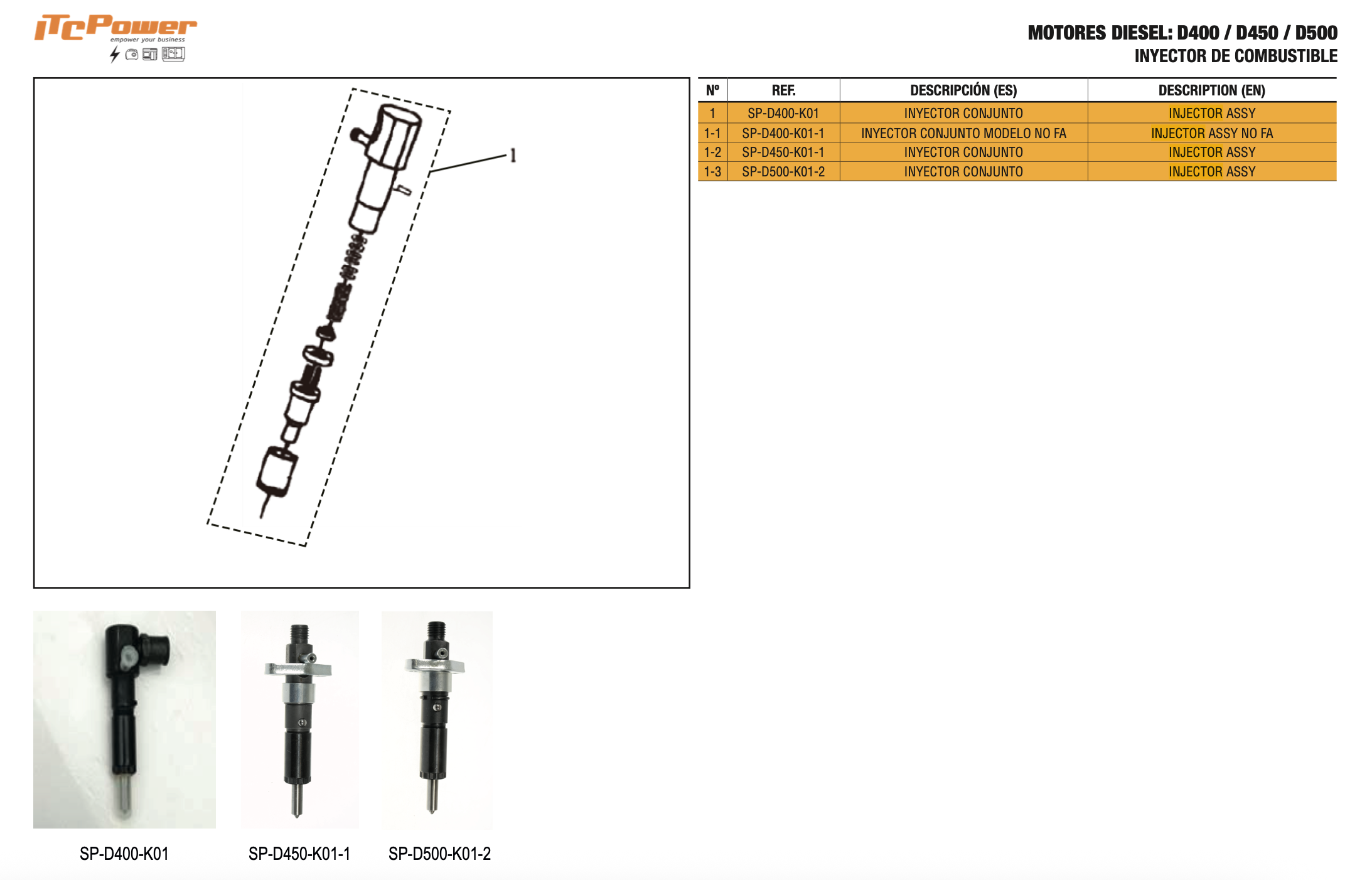

    Je ne sais pas s'il est possible de nettoyer le filtre à carburant et comment faire.
    Quand je regarde l'intérieur du réservoir de carburant, il y a quelques saletés dans le carburant.
    Le problème persiste. Le moteur démarre, le voltage ne dépasse pas 55 volts, puis le moteur cale et le disjoncteur disjoncte.
    Dans le manuel d'utilisation, on conseille aussi de nettoyer l'injecteur, mais d'après ChatGPT l'opération est délicate pour un non professionnel.
    Ci jointe un schéma technique de l'injecteur.
