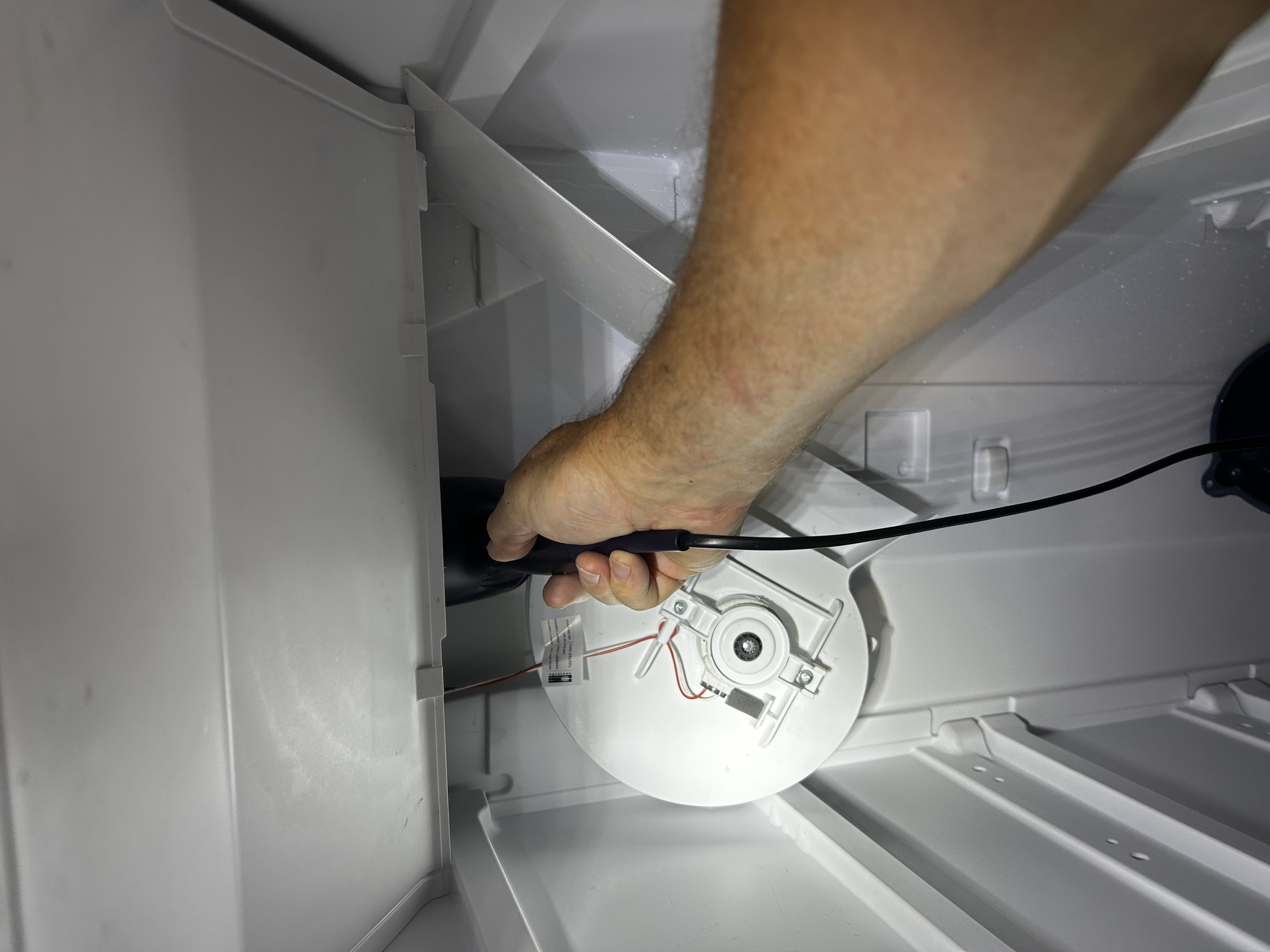

    Bonjour, j'ai une congélateur armoire Indesit qui a le même problème:
    A l'origine, la porte est restée entrouverte et l'échangeur a pris en glace.
    le ventilateur faisait un bruit de frottement (palles-glace). J'ai dégivré après avoir vidé le congel et distribué les aliments.
    j''ai voulu testé le ventilateur avant une remise en route
    mais c'est une galère sans nom.
    Les concepteur de ces congélateurs n'ont jamais imaginer les réparer.
    Il est aberrant d'aller fixer le ventilateur derrière l'échangeur
    et de devoir déplacer ce dernier pour accéder au démontage du ventilateur.
    La connectique électrique est aussi mal conçues avec des fils tenus par des rilsans inaccessible pour les enlever.
    Je n'ai pas non plus réussi à déconnecter le ventilateur du fond de l'armoire,
    le boitier qui centralise les connecteur étant inaccessible.

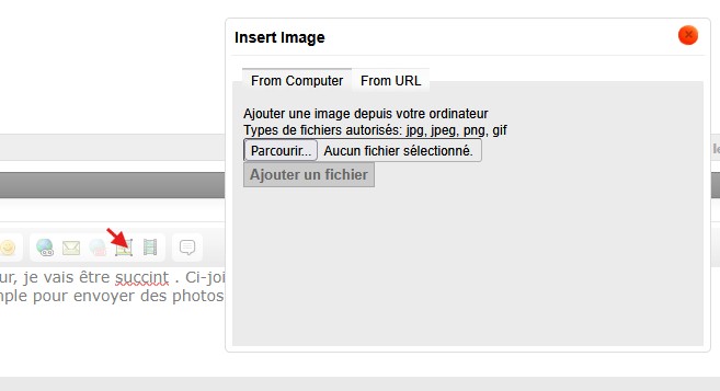

    Re
    je fais succinct comme vous
    Nom : Capture d’écran 2026-08-01 172704.jpg
Affichages : 99
Taille : 32,1 Ko
    zut ça marche c'est sur l'emplacement que montre la flèche
    que j'ai cliqué pour obtenir la photo de la capture d'écran
    puis parcourir, puis ajouter
    Dernière modification par richard 31 ; 01/08/2026 à 16h33.

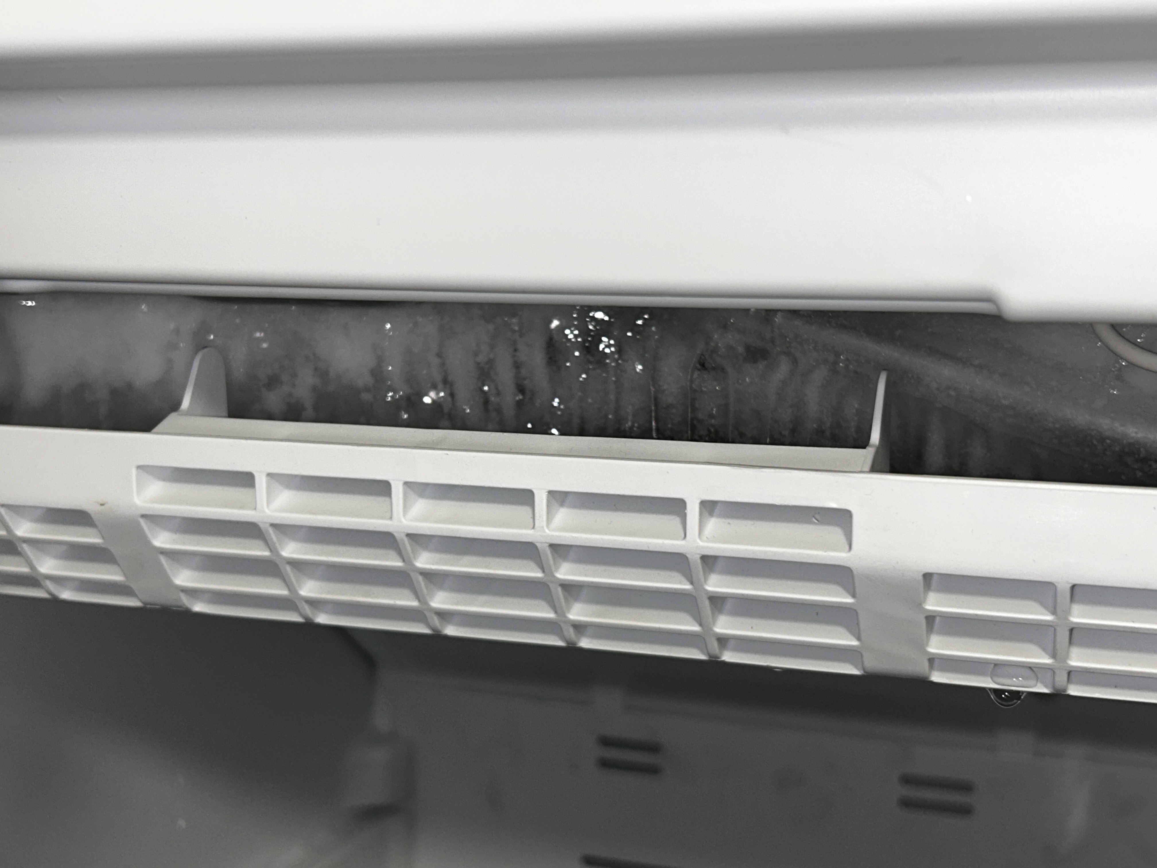

    Exemple de prise en glace de l'évaporateur. La décongélation totale nécessite de passer aussi par derrière, coté ventilateur (avec un sèche cheveux sur la seconde photo)

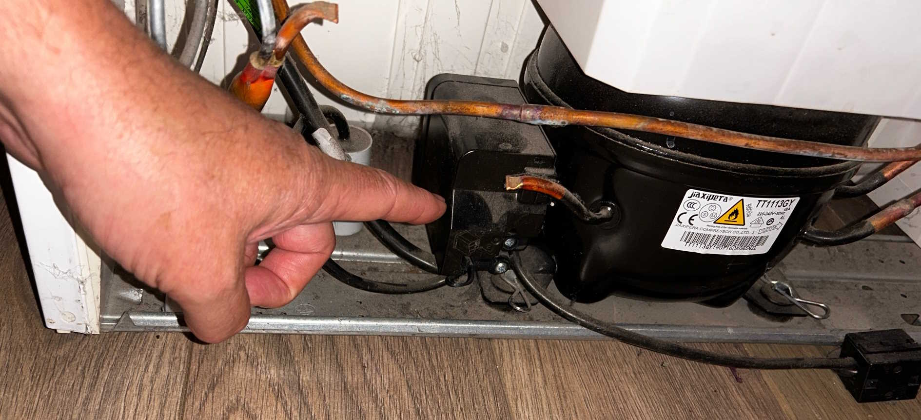

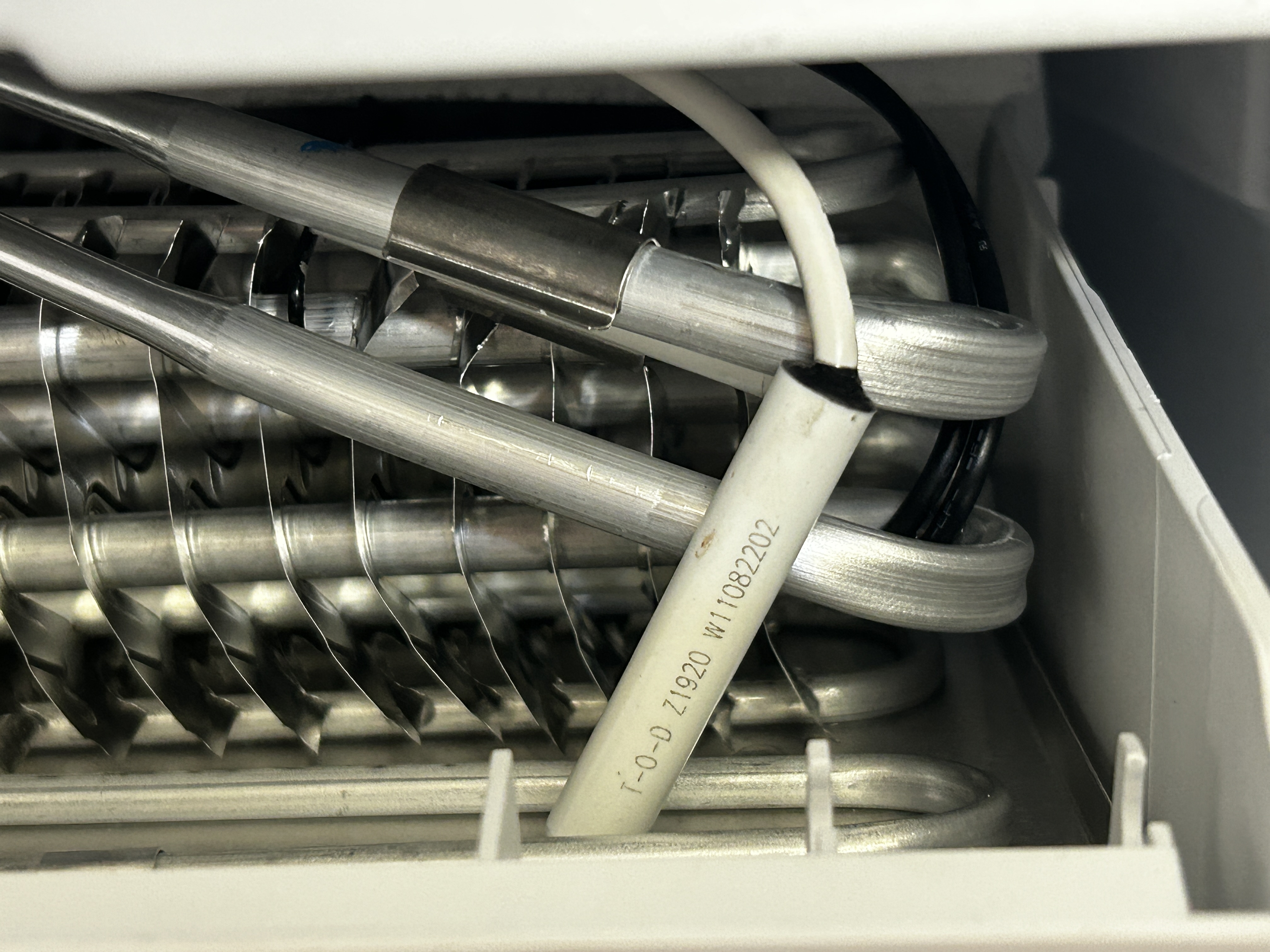

    Voilà une des sondes de température type CTN dont je cherche à connaitre la valeur afin de vérifier qu'elle est encore en état normal de fonctionner.
    Je cherche aussi à savoir comment ouvrir le boitier de la carte électronique qui se trouve collé au compresseur. Cette carte commande le compresseur , la résistance de dégivrage et le ventilateur pour faire le froid et lancer les cycles de dégivrage de l'évaporateur. Elle utilise pour cela les sondes de température ambiance et évaporateur .

    PS je ne me suis peut être pas bien fait comprendre
    votre produit est en réalité fonctionnel il n'est pas en panne
    il a eu juste un peu chaud durant la canicule
    et en sus après avoir oublié de fermer la porte correctement

    Je fait le point : après démontage partiel pour accéder au ventilateur de brassage, je l'ai testé et il a pris un mauvais coup avec la glace formée sur l'évaporateur.
    Je l'ai donc remplacé et j'ai remonté le tout. J'ai bien compris que le circuit de réfrigération est scellé et ne doit en aucun cas être ouvert ou abimé ( j'ai déjà installé des climatiseur et réparé des circuit de climatisation sur voiture donc je sais à quoi m'en tenir). Je continue de déclarer que les personnes qui ont conçus ce congel ont tout fait pour qu'il ne soit pas réparable facilement.
    Je l'ai rebranché et il fait du froid. J'ai relevé la résistance des sondes NTC pour savoir si la valeur n'a pas dérivée vu qu'il ne régule pas à une température normale d'un congel à savoir -19°C.
