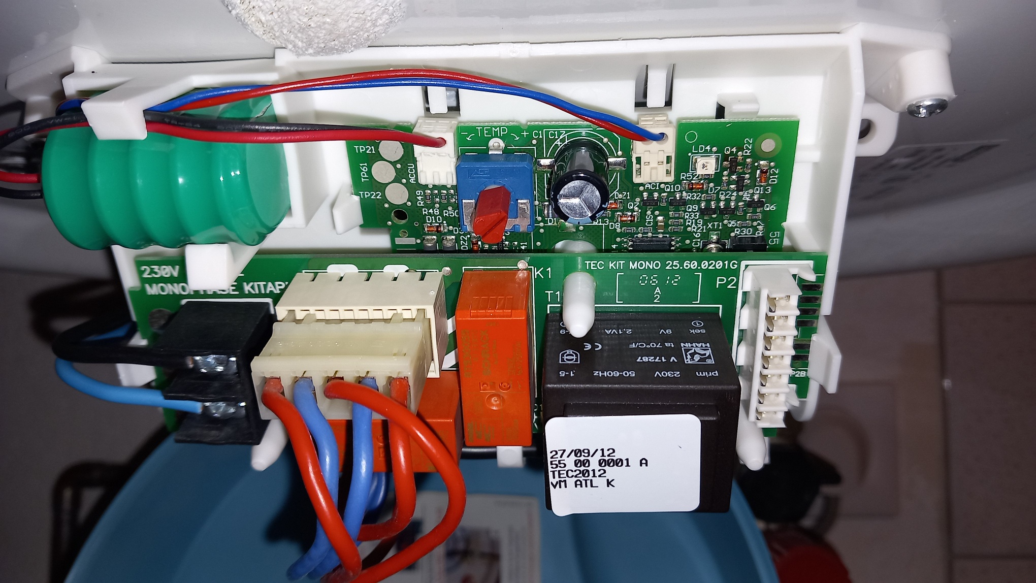

    Nom : 20260809_185917_resized.jpg
Affichages : 172
Taille : 675,3 Ko
    Voilà la photo de la carte de mon CEE. Je ne sais s'il y a là dessus un thermostat mécanique ou électronique.
    J'espère que cet envoi de photo va marcher car c'est une grande première pour moi.
    Cdlt.
    Charpy

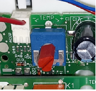

    Re : Chauffe eau electrique Atlantic Zeneo 153115
    En premier, tu as sur ta carte un potentiomètre de réglage marqué "TEMP".
    Le tourner et diminuer puis augmenter pour voir si il agit ?
    On dirait qu'il est au maxi ?
    Tu devrais entendre un petit clic du relais orange K1 . c'est lui qui doit commander la chauffe.
    (sur certains relais on entend quasiment rien)
    Dernière modification par Jeryko ; 09/08/2026 à 19h26.

    Le réglage est là:le bouton triangulaire avec fente ( Temp + et -)
    Contrairement à ce que l'ai pu écrire dans mon post #15, le potentiomètre de réglage pourrait être au minimum ?
    Non
    car au dessus le signe + est bien a droite donc c'est réglage vers le maximum
    et vu la forme de l'axe (coté pointu) cela ne pourrait être l'inverse
    pour avoir la preuve il suffit de voir si l'on peut aller beaucoup plus loin
    dans le sens horaire et voir si la fente fait un demi tour a 180°
    ce qui me surprendrait
    ma conclusion est a mon avis que le réglage est bien orienté vers le maxi ou légèrement moins
    Bonjour richard 31,
    Pas sûr !
    En regardant bien les flèches de part et d'autre de "TEMP" le + est dans le sens à droite ( visser)
    Donc il serait presque au mini ?
    Pour moi, la piste du curseur est en bas sur la photo puisque les queues de soudage sont en haut.
    Attendons Charpy qui nous donnera sa version.
    Bonjour richard 31,
    Pas sûr !
    salut Jeryko,
    tout dépend comment est utilisé le signal en sortie de potentiomètre, on peut avoir la température max à fond de curseur ou bien curseur au mini, ici, je pense que Richard a raison de dire que le réglage est sur température max
    Oui, nous sommes bien d'accord. Mais là, je lis "bêtement" la sérigraphie.
    D'après la sérigraphie, on augmente dans le sens des aiguilles d'une montre (voir les flèches). Pour moi il est au mini.
    on ne sait pas quel coté des l'axe indique le curseur
    bonjour à droite ou à gauche ?
    le plus simple est de lire la notice :
    https://docga.plateforme-services.co...8jfods50xi2xap
    p25/88 la température elle n'est pas au maxi ici
    p28/88 indique bien le sens pour baisser
