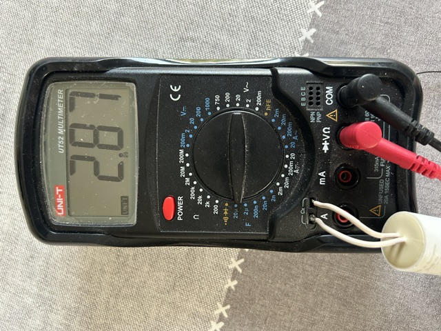

    Pour gienas. Tu as raison. Est-ce que 2,87uF est suffisant pour un 3,15uF ?
    Le moteur monte le tablier sans difficulté. C'est seulement quand je coupe l'interrupteur qu'il redescend. Plus de frein moteur.

    ... Tu as raison. Est-ce que 2,87uF est suffisant pour un 3,15uF ?
    Le moteur monte le tablier sans difficulté. C'est seulement quand je coupe l'interrupteur qu'il redescend. Plus de frein moteur ...
    Pour moi, 2,87 pour 3,15 c’est bon.

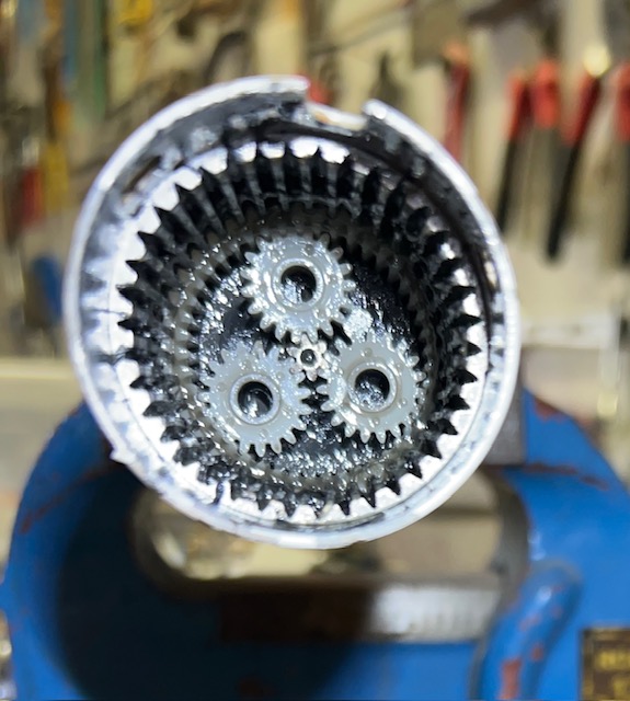

    J'ai démonté la partie pignons jusqu'au dents en plastique et la sortie moteur (photo). Tout m'a semblé correct, pas de dents cassées. Impossible de sortir la parie moteur, même en appuyant sur un petit ergot noir sur le tube.
    J'ai tout remonté et là, le moteur a commencé à saccader à la montée et surtout à la descente. Et maintenant il patine, comme si l'axe du pignon sortie moteur s'était légèrement désoli
    Je vais le laisser en position fermé jusqu'à la réception du nouveau.

    ils ne se demontent pas sans casse !
    mettez un peu plus cher en achetant Somfy , Budendorf ou Profalux .... , moins exotique que ce que vous avez la

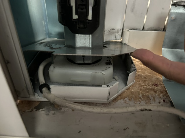

    J'ai trouvé celui-ci chez Manomano. Comme mon support est une plaque avec deux ergots, je vais prendre le support universel, car on peut voir sur la photo, je risque d'avoir des problème avec cette plaque.
    Qu'en pensez-vous ?

    generalement l arriere des moteurs s'emboite dans une joue qui est d'equerre , et sont maintenus par un circlips ! ? ...
    il y a toujours une doc explicative
