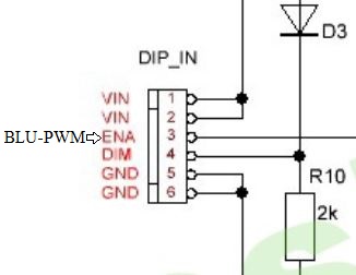

    J'ai adapté une carte driver LEDs CA-188 plus sur ma TV Samsung 24 pouces T24D310MW en connectant blu-pwm et pwr-on/off après la mise sous tension la TV clignote 6 fois et ne démarre pas, j'ai même courcircuité les broches de données sur les 2 mémoires 25Q40CLSIP et S24C25 au à la mise sous tension sur les conseils de Google IA sans changement. SVP s'il y a une autre astuce pour débloquer cette situation je suis preneur

    jules150
    Re : TV Samsung qui clignote 6 fois
    Bonsoir à tous,
    Bonne question Papilou.
    Pour répondre a Blaisau, sur cette carte pas de connexion PWR-ON/OFF.
    Uniquement a raccordé la tension (13V - VIN et GND), BLU-PWM et la commande DIM.
    Nom : Capture0000.JPG
Affichages : 101
Taille : 17,6 Ko
    Bon dépannage.
    Cordialement jules

    Je ne cherche pas comment connecter cette carte, je dis plutôt que c'est après sa connexion que la TV clignote 6 fois et il y a bien un on/off en sortie de la carte mère que j'avais connecté sur ena et blu-pwm que j'avais connecté avant que la TV ne commence à clignoter 6 fois même quand je débranche et la broche blu-pwm descend à 0v quand la TV essaie de démarrer avant de clignoter 6 fois en continu
