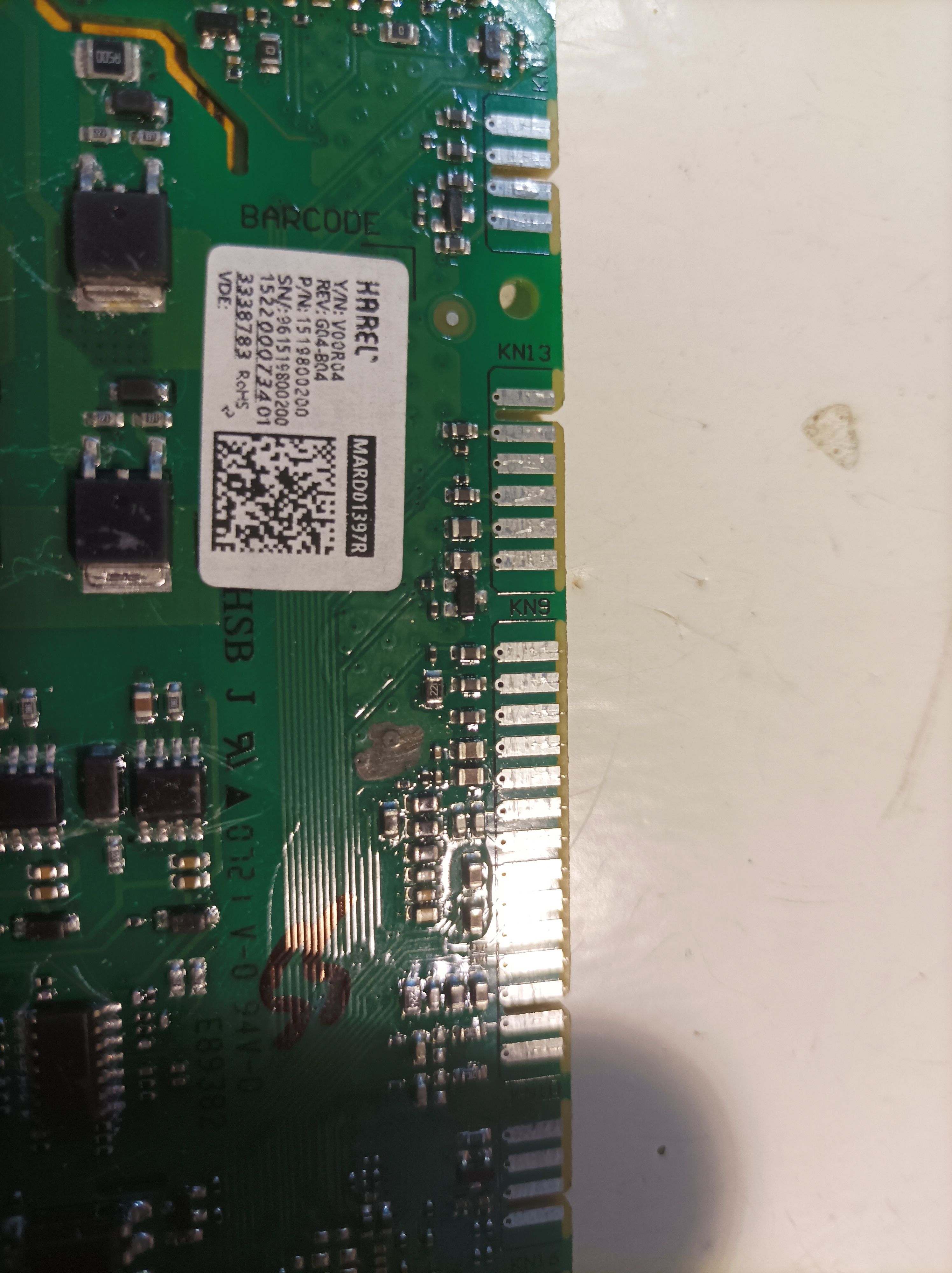

    je met ici la photo de la carte, et si quelqu'un as une vue eclatee de ce lave vaisselle ca m'aiderai.Nom : carte lv.jpg

    et pour le numero que tu me donne je ne l'ai pas sur ma carte , ca correspond pas je vais mettre un plus gros plan de l'etiquette

    voici l'ettiquete qui est collee dessus

    il me faudrait en fait le numéro de service du lave vaisselle
    le modèle ne suffit pas
    le numéro de service a 10 chiffres qui commence par 76
    le numéro mentionné sur la carte n'est pas a prendre en compte
    car cela n'est qu'un numéro de base en fabrication
    qui est la période de fabrication en fait

    je confirme donc que la référence de la carte est bien celle que j'ai fournie
    a savoir :1519801210
    ou si vous voulez celle ci :
    C00892976 "en nomenclature", via un autre constructeur (qui l'utilise aussi dans son matériel mais sous une autre référence appareil )
