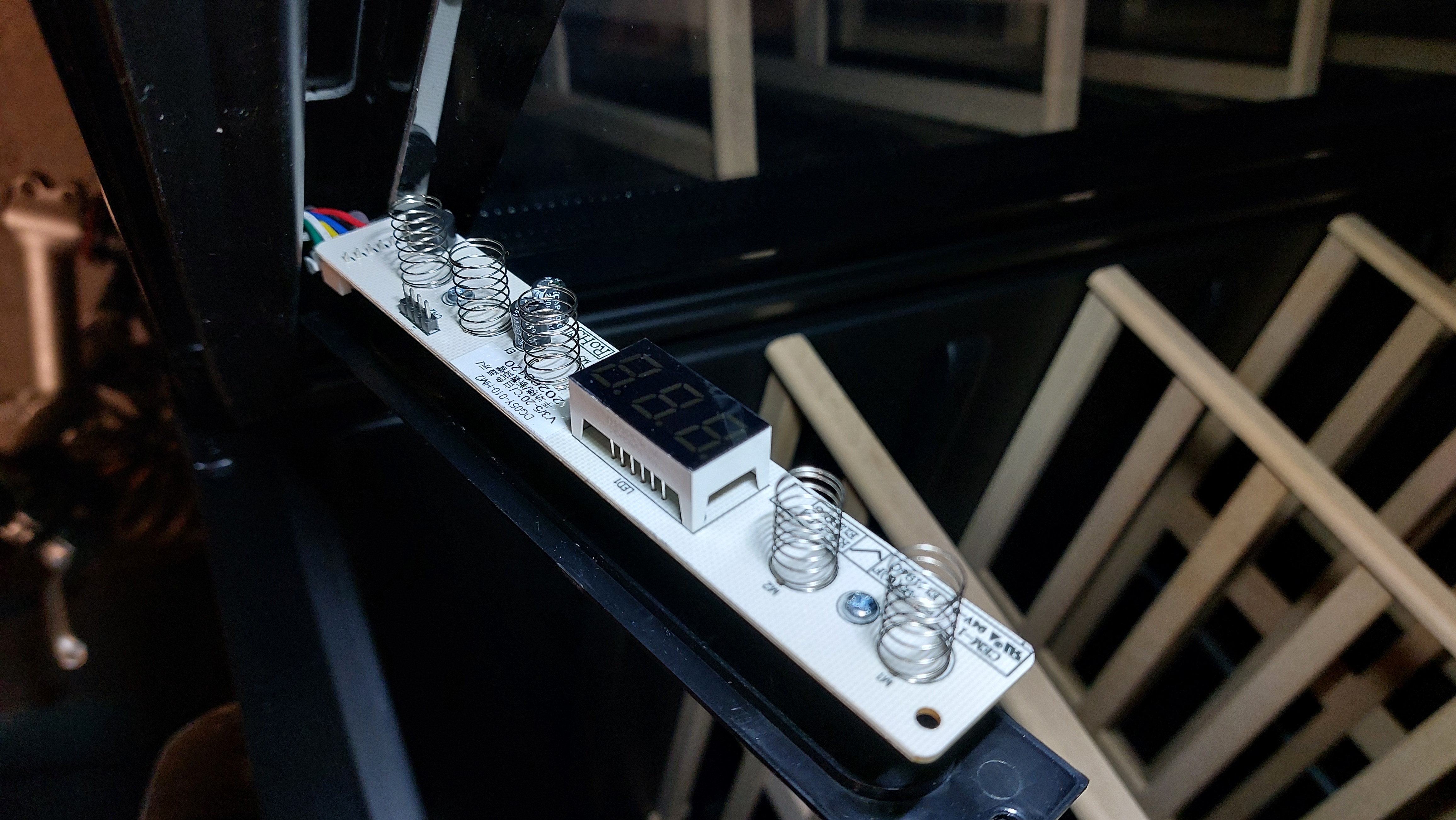

    J'ai une cave à vin de marque La Sommelière. Je ne trouve pas de référence sur l'appareil, si vous savez me dire où la trouver je prends.
    Lorsque je branche cette cave à vin, l'écran à 3 caractères s'illumine indique "888" en faisant 1 bip pendant une à 2 secondes puis l'écran et le bip s'éteignent et c'est fini, plus rien. La cave à vin ne fonctionne pas du tout donc pas de froid.
    Je n'ai pas de code erreur.
    Avez-vous une idée de la cause de cette panne et par où commencer à chercher ?

    Bien entendu, avec les ”indices” que tu nous donnes, pas la moindre idée.
    Déjà, l’âge serait un petit indice.
    Ensuite, il y a forcément une carte électronique puisqu’il y a un afficheur. En rassemblant toutes les cartes (et en voyant leurs photos) il serait peut-être possible de trouver où sont des alimentations, peut-être deviner leurs tensions normales et te permettre de les mesurer.
    Tu devrais suivre les fils du secteur pour essayer de deviner ce qui alimente le compresseur. Comme l’alimentation est conditionnée par le thermostat, il faudra aussi en déterminer qui est le capteur de température.

    La cave à vin a environ 2 ans.
    Il y a une carte élec située dans un boitier plastique à coté du compresseur, c'est ici qu'arrive l'alimentation. Ensuite :
    -un cable part vers le compresseur.
    -un cable part vers le PCB qui est sur la porte et qui permet le contrôle.
    -un cable part vers le ventilateur interne (fan1), la LED interne (LED1) et vers la sonde/thermostat j'imagine (RT1)

    2 ans c'est "limite":
    Un peu moins c'est garanti: ne pas toucher.
    Un peu plus, c'est hors garantie.
    On voit des points de tensions à mesurer: du 28V pour commandé de relais, +12V, +5V par rapport à Gnd qui est la référence 0V. C'est à mesurer en continu.
    Il y a un composant noir parallélépipédique (contre un bobinage EMI-070) qui pourrait être un condensateur X2. Il faut voir ce qui est écrit dessus.
