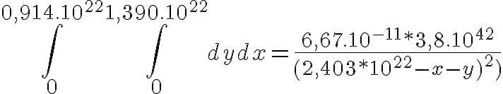

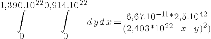

    Calcul du champ gravitationnel
    Pour M31 =
    Résultat incohérent 3.07977*1032
    Pour VL =
    Résultat incohérent 4.68125*1032
    Le problème je ne sais pas faire dans ce cas avec un dénominateur qui décroit très lentement en x et y

    Gilgamesh
    Re : Comment calculer les évolutions des galaxies liées par la gravité dans le temps
    Citation Envoyé par Daniel1958 Voir le message
    Déjà il faut éliminer la solution simpliste d’une galaxie statique et d’une autre qui est attiré par la vitesse initiale et le champ gravitationnel.
    Bien sûr que non. Ça n'a aucun sens de décomposer ça en 2 mouvements. On ne considère que la distance r, la vitesse relative dr/dt entre les deux masse et l'accélération d²r/dt²correspondante. On applique le théorème fondamental de la dynamique et ça nous donne l'équation différentielle :
    d²r/dt² = -GM/r²
    avec M la masse totale des deux galaxies.
