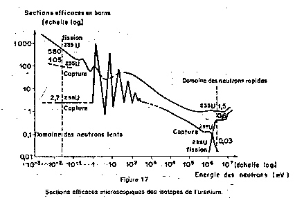

    Si les scientifiques ont déjà fait l'expérience de la manipulation de neutrons de faible énergie, ces neutrons de 14 MeV sont tout à fait nouveaux et personne à l'heure actuelle ne sait comment les manipuler", avertit le professeur [...] Pour M. Koshiba, les scientifiques doivent d'abord résoudre ce problème des neutrons de 14 MeV "en construisant des murs ou des absorbeurs
    Il est possible qu'il n'est pas tout à fait tort...
    Dans un réacteur nucléaire pour la fusion, le but est de confiner de la matière, le plasma, pour le faire réagir et produire de l'énergie. Dans la réaction choisie, l'énergie proviendra des neutrons de 14 MeV qui seront expulsés du noyau après la fusion. Le réacteur produira donc pendant son temps de fonctionnement un flux neutronique composés de neutrons de 14 MeV. De plus, il faudra injecter du combustible et extraire les résidus de la fusion.
    Pour récupérer l'énergie, il faudra réussir à récupérer l'énergie du flux neutronique. Or les neutrons étant neutre interagissent assez mal avec la matière. De plus étant très énergétiques, il est possibles qu'ils ne se laissent pas capturer aussi facilement. Je ne sais pas si l'on a put étudier des neutrons de 14 MeV et s'il éxiste des accélérateurs capables d'en produire. Dans le cas négatif, Iter sera donc le premier producteur de neutrons de 14MeV (le problème n'est pas spécifiquement la valeur de l'énergie, nos connaissances sont sans doute égales pour des neutrons de 12 ou 20 MeV). Actuellement on connait bien le comportement des neutrons de 1 à 10 MeV puisque c'est l'énergie de ceux qui sont produits dans les réactions de fissions.
    Un neutron quand il est émis peuvent soit rencontrer des noyaux soit ne pas en rencontrer. S'il en rencontre, il peut rebondir dessus, être dévié ou être capturé.
    Si le neutron subit des choce et des diffusions, il chauffera le milieu par agitation thermique et l'on pourra récupérer de l'énergie. S'il est capturé, soit le nouveaux noyau est un noyau stable et plus rien ne se passe, soit il s'agit d'un noyau radioactif et il réagira soit en se cassant en 2 ou 3 et en émmettants des neutrons, soit en émmettant des particules alpha ou betas soit des rayonnements gammas. S'il y a des réactions nucléaire, on pourra de nouveaux capter de la chaleur et récupére de l'énergie.
    Il conviendra de mettre autour du réacteur des matériaux susceptibles de capter un maximum de l'énergie que possèdent ces neutrons, tout en évitant de construire le réacteur avec soit des matériaux qui empécheraient les neutrons de sortir ou qui interagisseraient avec eux avec des effets qui pourraient être catastrophique.
    La manière dont un noyau donné réagit avec des neutrons est représenté par une section efficace qui exprime la probabilité de rencontre et d'interaction entre les noyaux et les neutrons, l'unité en est le barn. (ps, il existe plusieurs types de sections efficaces, microscopique, macroscopique, mais cela importe peu ici)
    Voici les sections efficaces de s=certains matériaux en fonction de l'énergie des neutrons:
    et
    Comme on le voit, le problème est que pour certaines plages d'énergie, ces matériaux peuvent être très efficace ou devenir transparents à une énergie voisine.
    Le cas le plus défavorable serait que pour les neutrons tous les matériaux soient "transparents", c'est peu probable, mais cela est envisageable. Nous sommes peut-être parcourus en permanece par des flux neutroniques de 14 MeV qui n'arrivent pas interagir avec la matière et traversent l'espace en permanence.
    Ensuite, l'on peut aussi se retrouver avec le cas ou l'un des constituant de l'enveloppe du réacteur piège très efficacement ce flux et interagisse avec les neutrons en devenant par exemple un noyau d'un atome liquide ou gazeux à l'etat normal. On pourrait donc envisager qu'à peine le réacteur atteigne les conditions de fusion que tout un coup, il transmute et se transforme en une flaque ou en un nuage.
    Plus sérieusement, le risque principal est que les matériaux efficaces soient ou très difficile à manipuler ou qu'ils posent divers problèmes d'ordre technologiques. Il se pourrait aussi que s'ils sont trop transparents, les fuites neutroniques soient importantes diminuant d'autant le rendement de l'installation ou rendant dangereux le fait de se trouver à proximité. Les neutrons d'haute énergie qui sont émis dans les réacteurs actuels sont ralenti par de l'eau sinon ils pourraient parcourrir plusieurs dizaines de mètres voire plus.
    L'idéal serait donc de mettre au point un accélerateur de neutron permettant dès à présent d'analyser comment ces neutrons interagissent avec les differents matériaux.
    En fait, on n'est pas aussi démuni que le laisse penser M. Koshiba, il suffirait de construire autour du réacteur d'Iter une piscine de dimensions généreuses, ainsi le flux neutronique trouvera autour de lui suffisamment de noyaux pour pouvoir subir les chocs qui le ralentiront. En dessous de 10 MeV, on sait comment il se comporte.
    J'espére avoir été suffisamment didactique, je possède qu'une connaissance relativement limité de ces phénomènes. Des personnes ayant des connaissances plus poussées pourraient surement apporter des éclaircissement à mes propos.

    sinon quelques lignes issues de mes souvenirs de Génie Atomique de Grenoble en 76.
    Effectivement la majorité des neutrons émis lors des réactions de fission ne sont pas des 14 Mev . Ce sont tout de même des neutrons rapides dont l'énergie va de 0 à 10 Mev avec une abondance relative maximale à 1 Mev.
    Par nature la fission dégage donc des neutrons rapides.
    Ces neutrons dans les réacteurs PWR (ou EPR) sont ralentis pour donner un maxi de neutrons thermiques bien absorbés par U235.
    A ce propos attention à la notion de section efficace . les neutrons thermiques sont particulièrement bien "absorbés" par U235 pour provoquer ensuite une réaction de fission.
    Ce n'est pas parce qu'on a des neutrons à haute énergie , 14 Mev par exemple , que ces neutrons passent à travers la matière comme des neutrinos.
    Ils sont diffusés et finissent par être ralentis à condition d'utiliser les bons matériaux.
    Dans les réacteurs classiques, à fission, les neutrons rapides sont relativement redoutés car ils provoquent des réactions nucléaires dans les matériaux de structure et on aura quasiment le même pb dans la fusion.
    A plus
    Narduccio
    Re : Iter et la fusion nucléaire contestés
    Citation Envoyé par meteor31
    A plus
    AVec un problème différent, les matériaux des éléments assurants le confinement électro-magnétique seront aussi esposés aux rayonnement. Or, je ne sais pas dans quelle latitude, il sera permit de remplacer une matière par une autre. Dans le cas des réacteurs à fissions, les matériaux ont été choisis pour leur "transparence" au neutrons; pour les éléments à l'intérieur du coeur (gaine du combustible, grappes de contrôle, ... et à leur résistance aux rayonnements pour le cas des structures externes. En fait parmis les différents matériaux possibles, on a choisis les plus adéquats.
