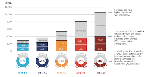

    de plus je me demande si la relation CO2 émis/température est linéaire. Ca ne me paraît pas évident.
    gts2
    Re : Explication sur les chiffres de François Gervais
    Déjà la relation émission/stockage ne l'est pas : extrait (p.20) de summary for policymakers 2021

    La relation concentration GES forçage radiatif est logarithmique ..et c'est à peu près la seule chose simple dans cette histoire
    yves25
    L'augmentation de température observée jusqu"à maintenant est proportionnelle au forçage radiatif (GES + aerosols + albedo) voir figure
    celle entre les émissions et l'augmentation résulte des modèles , elle dépend très fortement des puits de CO2 dont on sait qu'ils sont sérieusement "malades"
    la deuxième figure montre l'enveloppe des résultats de ces modèles
